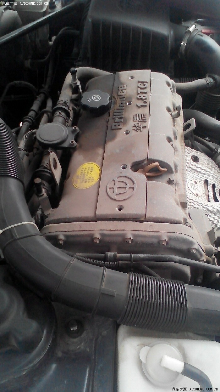

2010年的车。刚到手不大懂车,上台爱迪尔都开冒烟了
心想这次小心些吧。机油换的原厂全合成。变速箱油换的壳牌的。三虑全换。一直觉得这车起步太费劲。起步不加油容易灭火。按说这排量不应该啊。几个月前热车怠速机油灯亮,各种修理没有解决。后期群里朋友说pcv的事。

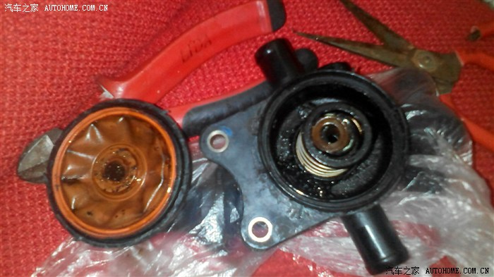

我就自己拆下来喷了两罐清洗剂。安回去没解决机油灯亮。后实在没法子了,淘宝新的试试吧,死马当活马医吧。不然看着机油灯亮太闹心。买回新的安上问题解决。
没事把旧的拆开一看,压根没洗干净。看样这个东西必须拆开洗。
看里面脏的。不把盖子取下来看样根本洗不干净。盖子是我硬翘下来的。洗完用胶粘回去应该还能用。只要粘好别漏气。因为二手车,没保养手册。后来问有手册的才知道pcv和三虑一样要定期更换的。

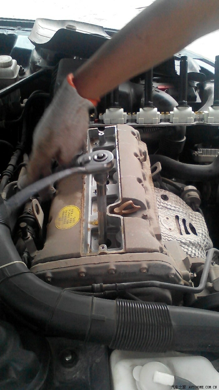

我擦,赶紧问下还有啥定期更换的东西?火花塞。赶紧换。问了4s原厂30。说不是白金的。汽配城白金的45。都1.8t专用的。思前想后,只买贵的,不买对的
去汽配城换!

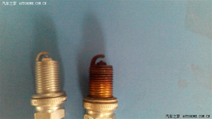

拆下来的火花塞惊着我了。
擦了,基本烧没了。这样还能一把着火,不容易啊!

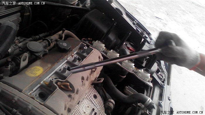

换完我让师傅又看了下转向助力油,说也该换了。美孚的,50。换吧!
打完收工。打着火,声音小了。怠速起步,擦好轻松。离合放的稍猛点也没问题
