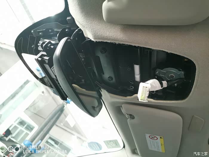

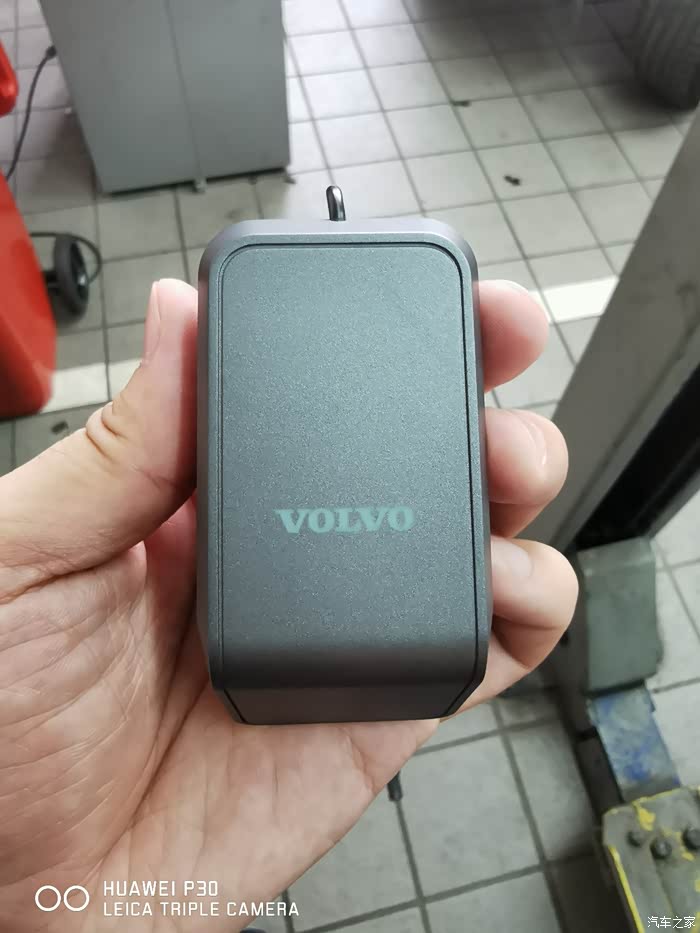

1、高科技的东西全在这里面。
1、高科技的东西全在这里面。

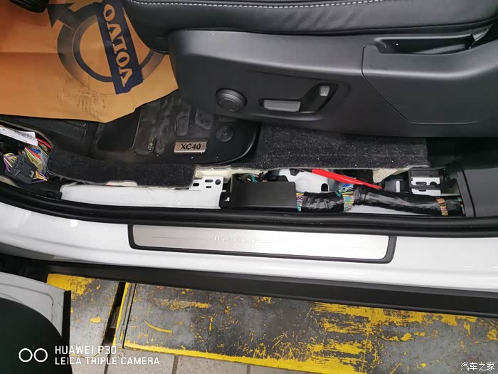

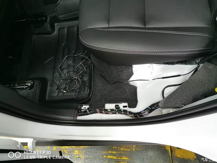

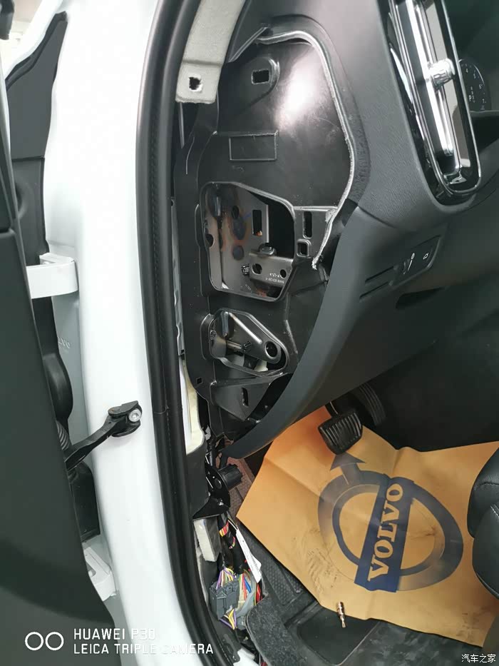

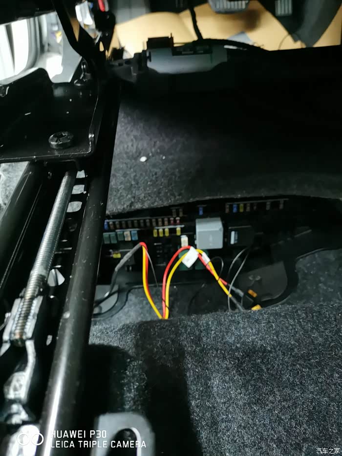

2、XC40的接线盒在驾驶员座位下面,所以走线从驾驶员这边走。

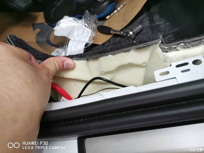

3、接线盒,在驾驶座下方的地毯下面。行车记录仪支持停车监控,所以从这里供电。以前的车装的行车记录仪也支持停车监控,从OBD取电,电瓶从未亏过电,所以这个功能建议打开,无需担心亏电。
4、这是前门和后门,后摄像头的视频线从这里走。

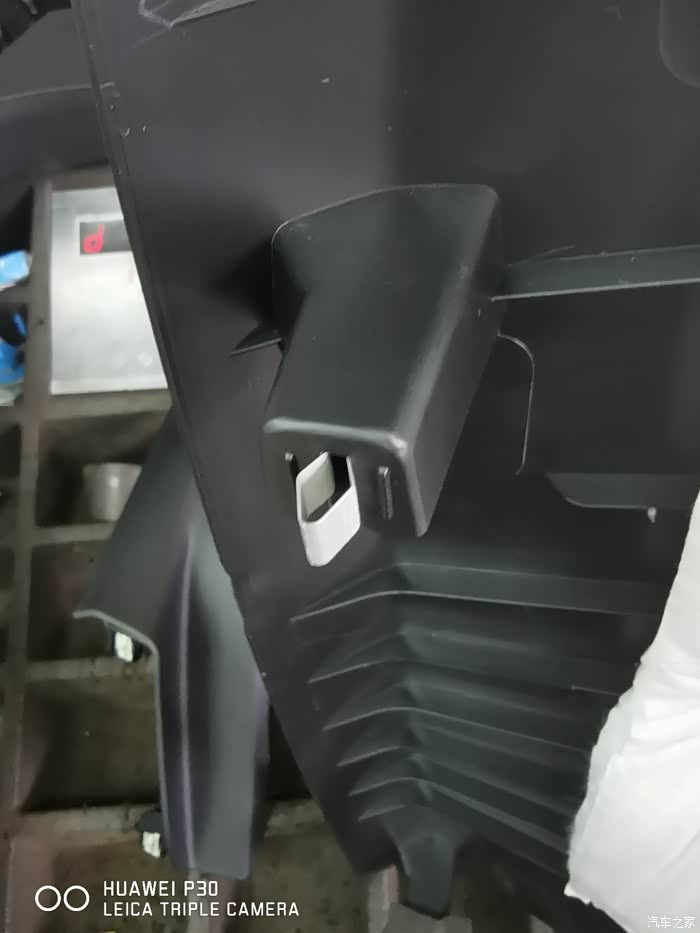

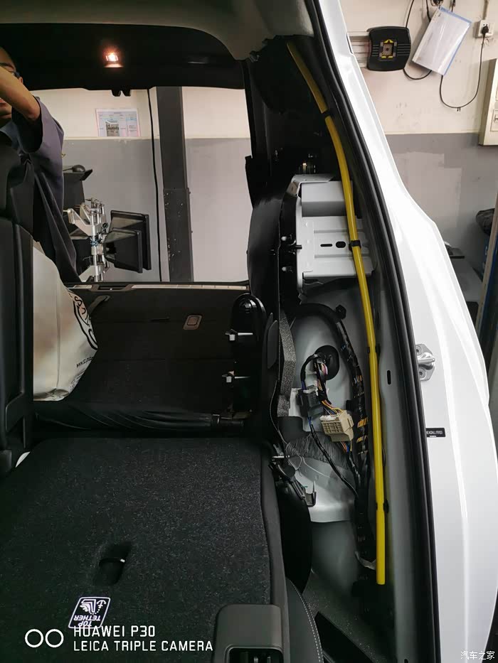

5、换个角度来两张,C柱,黄色的是天窗的排水管。

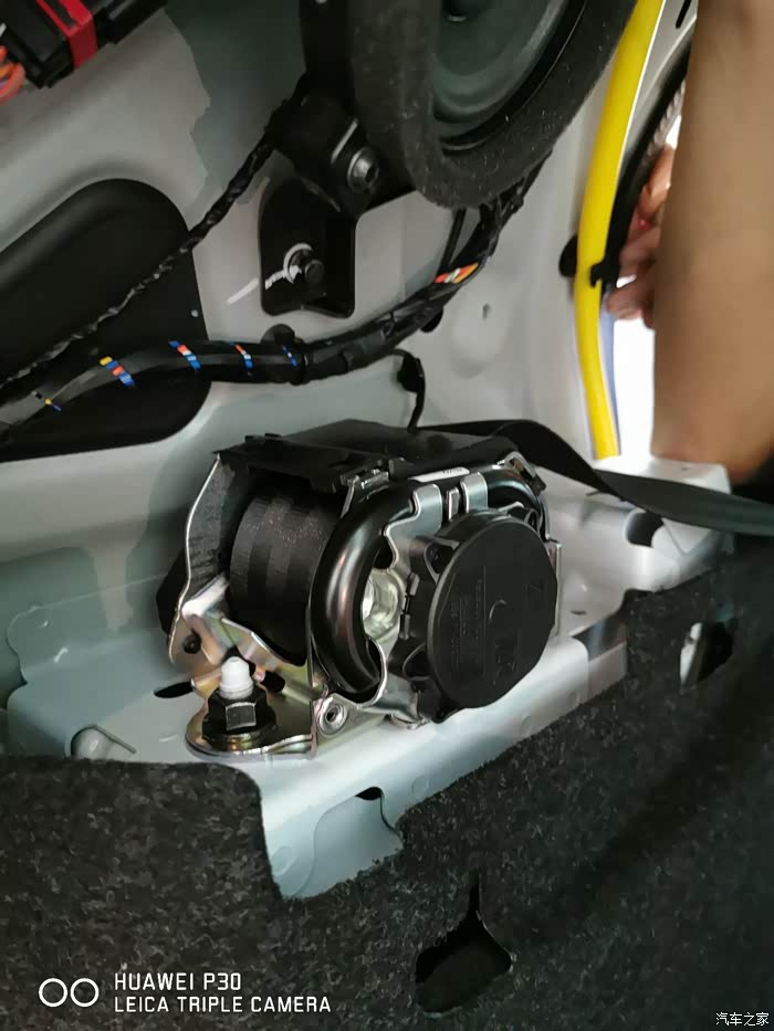

6、安全带来个特写,第一次见到门板里面的样子。

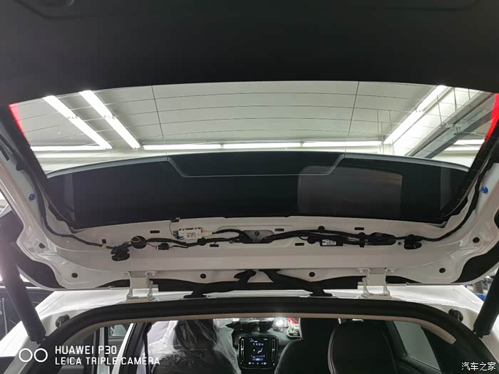

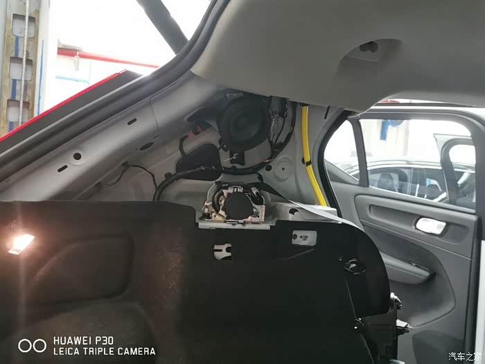

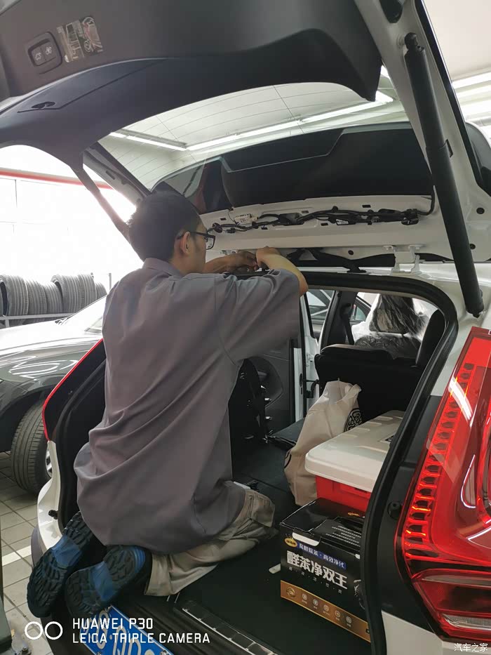

7、后挡,一会后摄像头就安装在这里。

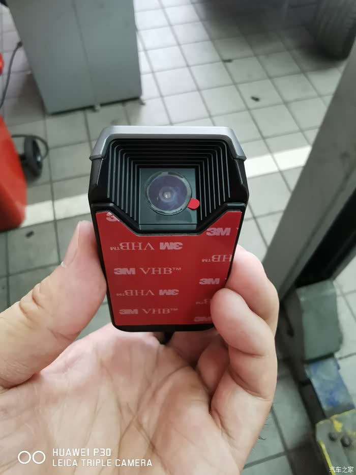

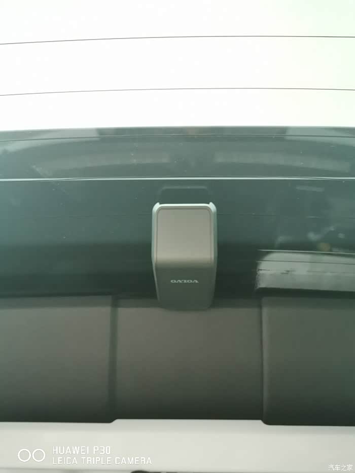

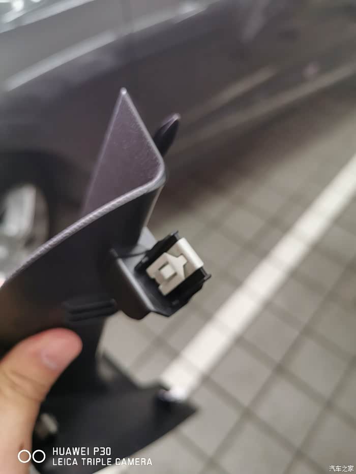

8、前摄像头大家网上肯定看多了,来两张后摄像头的特写。
9、安装小哥很细心地操作。赞一个。

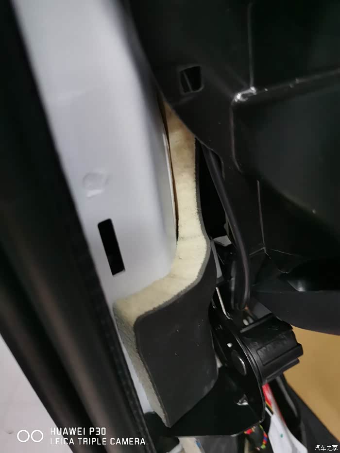

10、来两张沃尔沃的“黑心棉”

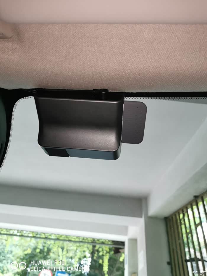

11、再来两张安装好的车内视角,一前一后。

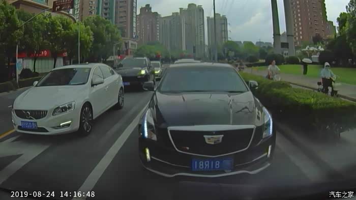

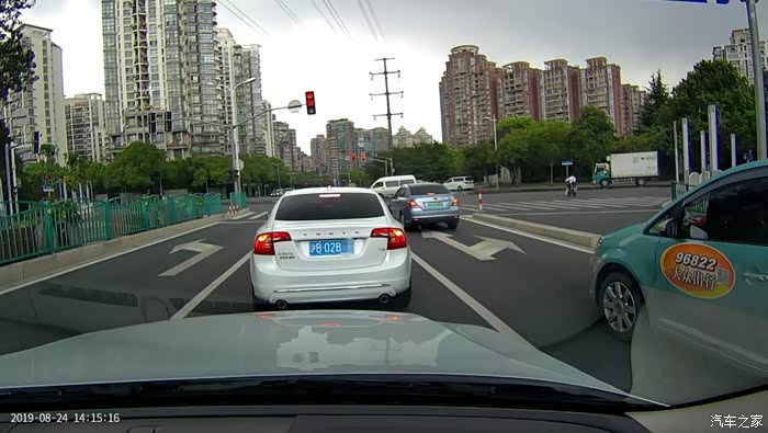

12、最后来两张记录仪拍摄的照片,同样是一前一后。
设置,拍摄,编辑,下载,都在volvo on road上搞定,很方便。
前摄像头非常清晰,后摄像头之能说一般般。摄像头可以在APP上随意切换、拍摄。前摄像头上有个拍摄按钮,按一下,前后各拍一张,还能同时记录10-30秒的短视频。
视频拍摄也非常流畅、清晰。视频是连续拍摄的,不像以前的记录仪是每3分钟一段。可以在APP上随意截取5秒-5分钟的片段。
