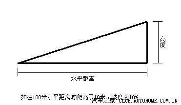

公路的坡度用正切表示,就是高度与水平距离之比,
铁路用千分之几(‰)表示,公路用百分之几(%)表示。
而不是大家通常理解的角度!!!

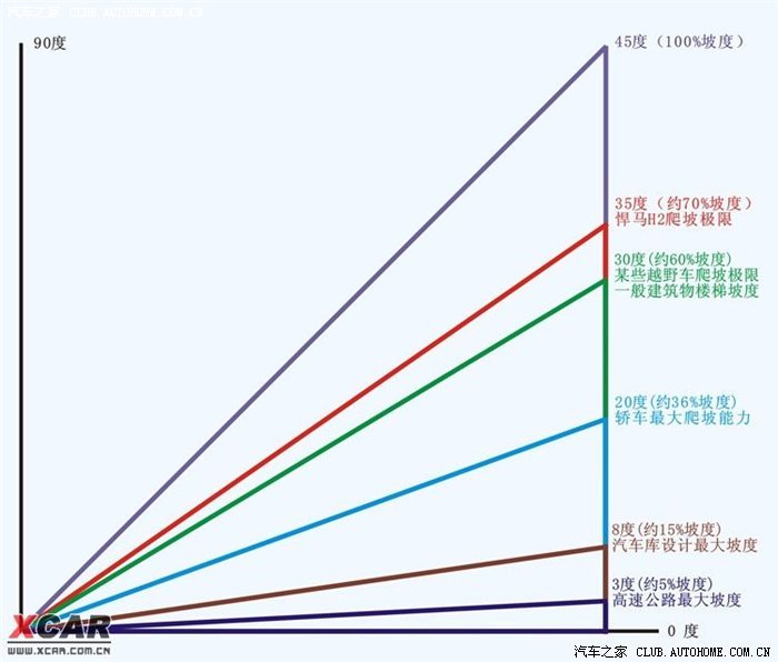

二级城市道路纵坡不超过5%,高速公路平原<3%,山区<5%,
最差的山区道路约为10%。
 汽车一般能轻松爬上15%的坡度;最好的6×6军用越野车可爬60%的坡。
一般大家碰到的最大的坡是地下停车场的坡,10%--15%,一般是12%
粗略估算:坡度*0.56=角度,最大的坡15*0.56=8.4度
所以千万不要再问速腾能不能爬30度坡之类的问题了,
也不要说我曾经上过35度的坡之类的大话。
附个公路工程技术标准里的坡度表:
 各级公路最大纵坡 表3.0.15

再加几张某些大侠所说的30几度的小坡,下图最陡处37.5度。
