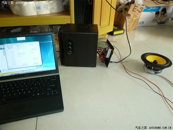

在电脑上打开音频发生器软件,接好功放(有源音箱的内置功放代替)、中低音喇叭,下图:
先放歌曲,把音量调到舒适位置,然后关掉播放软件,打开音频发生器软件,分别输入以下频率记录主观感觉。

1.测试谐振频率fo
    测试工具及电路图如下:
       不值得去买一台音频信号发生器,在电脑中安装音频信号发生软件就行,图中R是分压电阻,其值要求大于10倍喇叭额定阻抗,伏特计就用万用表吧。
调试电路时用万用表测一下在300Hz通过喇叭的电流应大于100mA(调节功放音量钮,本案例没有采用1V电压测量法是因为喇叭额定阻抗只有4欧姆);喇叭前方0.3m内不可有障碍物。下图:
    仅需要测试F6W这个中低音单元,在电脑上从10Hz开始直到300Hz逐频输入,每一次把频率和电压的对应数据记录下来。下图:
      测试记录中那个峰值电压1.72V对应的频率60Hz就是谐振频率。
     结论:fo=60Hz

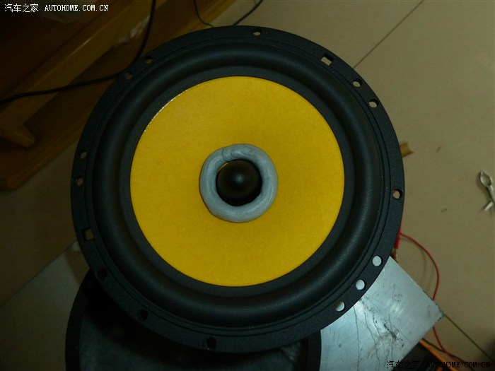

3.测试振动质量Mo
      在止震板上扣下一点橡皮泥,到中药店称了一下(不太精确)10克重,搓个圈安装在喇叭振盆上,下图:
    重复测fo的步骤,测得:
  fm=43Hz
  Mo=Mfm平方/(fo平方-fm平方)=10.56g

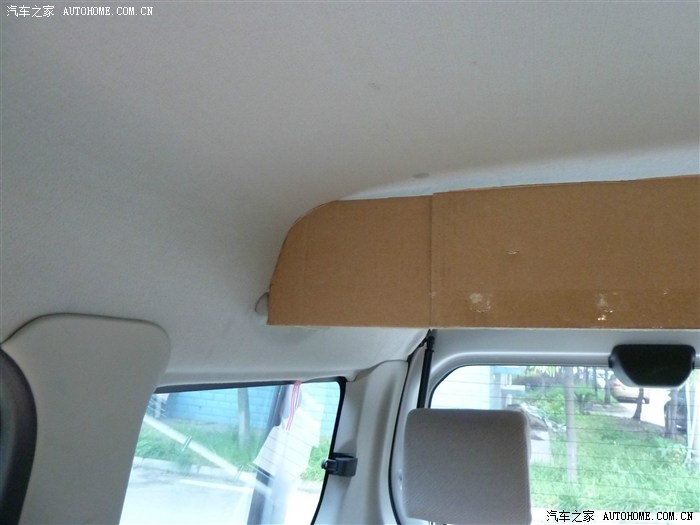

七、浪迪之敖人空间
    不多说,看图(模特身高1.7m)。

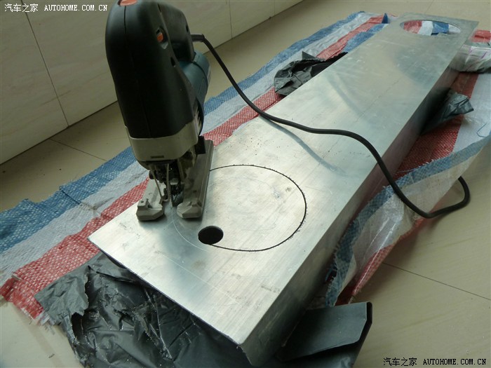

先放样,经常干活的人不难,我是一剪搞定。下图
曲线切割,两小时搞定,下图:

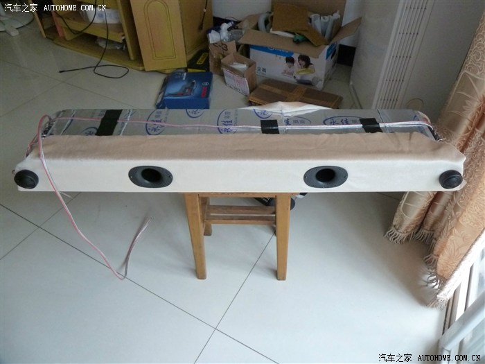

安装两头封板,同样用环氧树脂清缝,无图,用安装喇叭后的代替吧,下图
薄壁材料为箱体,必须消音染,满贴止振板,单人制作手脏未拍照,用后期的代替,下图:
沙发面料饰面,下图:

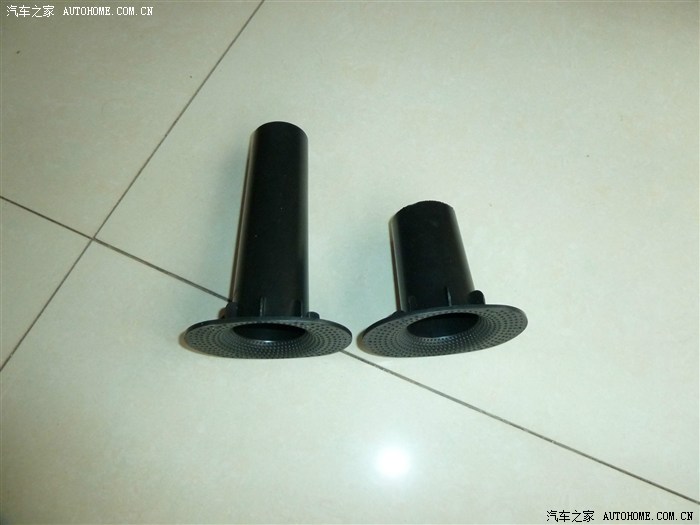

    预先用软件计算了一下,44mm内径的倒相管大约需要50mm长,没有信心,锯了70mm安装。下图:
   传说中的倒相管调试,神秘兮兮,玄之又玄,其实就是个电工活,重复测fo的方法,记录如下:
    测试记录中出现两个峰值电压,其对应的频率就是箱子的F1和F2,一个是倒相管产生的,一个是喇叭产生的,调试之目的是让两个峰值电压相等
    我的天,由于喇叭与箱子容积不匹配,太小,扬声器的谐振频率F2上移到104Hz,HIFI之梦破灭!还没完事儿,倒相管谐振频率F1的峰值电压太低,需要锯短一些。
     如此反复4次,最后的测试记录如下:
         不敢再锯了,怕搞过头,最终F1=39Hz,F2=113Hz,峰值电压相差8%,算了。
低音量不足已是死局,只能换喇叭。倒相箱的F1=0.7fo得以验证,也算是一种收获吧!

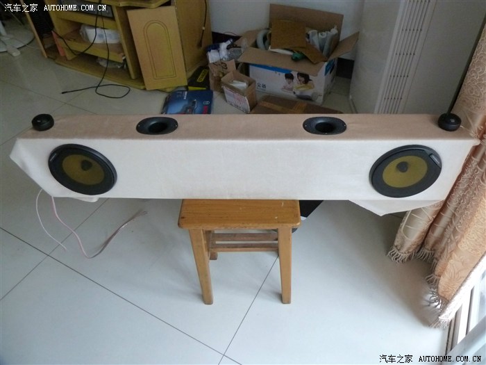

    铝合金余料做了两个卡件,下图:
安装完毕,顶面缝隙应当用阴角线收边,但考虑到还要换喇叭,暂未作,下图:
