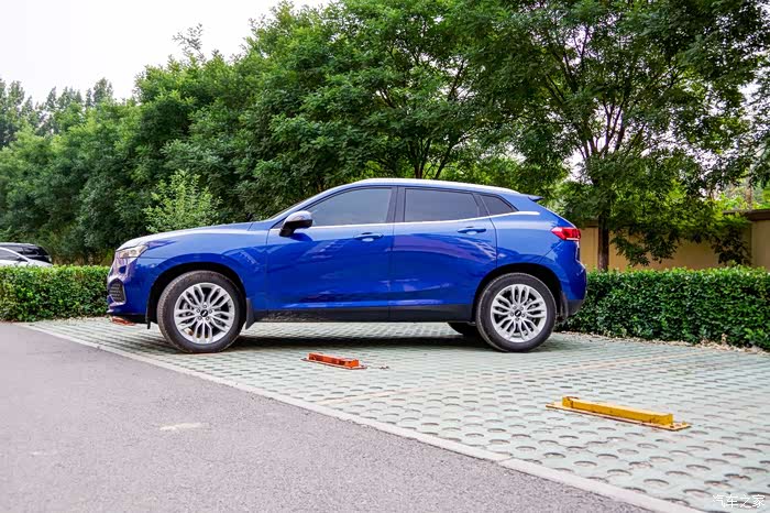

VV7论坛的朋友们,大家好。看到论坛有的朋友对自家的爱车进行了改装,有些选择中低配的朋友也被旗舰版的21寸大轮毂种草,当初没有选择而现在想要升级。那今天咱们就来聊聊VV7轮毂与轮胎的这点事儿,看看怎么合理的升级或者改装,做到满意而又安全的用车。

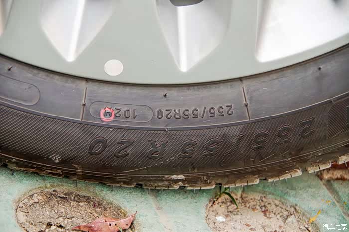

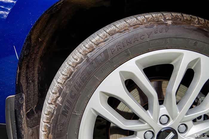

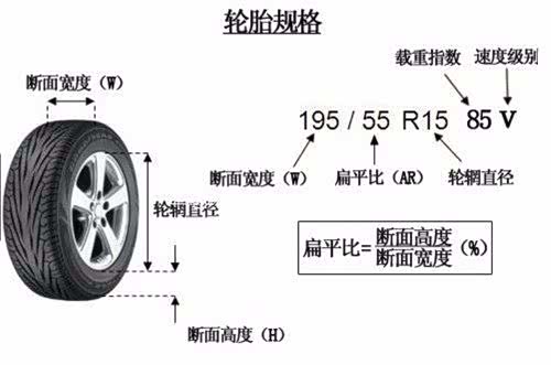

我的车是豪华型,标配轮胎为米其林轮胎 235/55R20 102H PRIMACY SUV
235代表胎面宽度235mm,55代表轮胎断面的扁平比为55%,R20代表轮毂直径20英寸,102代表载重系数875kg,H代表最大时速210km/h。

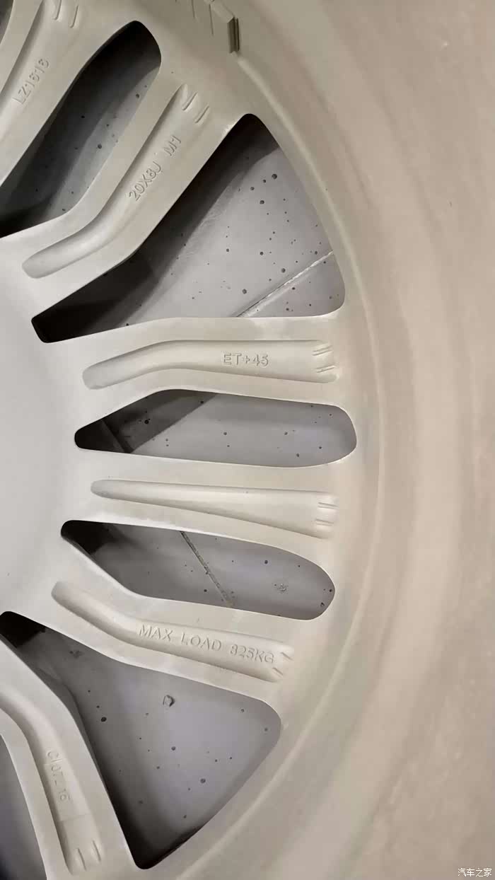

再来看看轮毂参数,20x8J代表轮毂宽度,ET+45代表偏距值为正45mm,MAX LOAD 825KG代表单只轮毂最大载重825kg

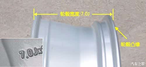

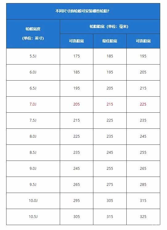

轮毂宽度(J值):轮胎宽度由它决定。 轮毂宽度(J值)是指轮毂两侧凸缘之间的距离。新轮毂中的“7.0”指的是7英寸,“J”代表轮毂凸缘的形状和高度(还有C、JJ、JK、K等高度,C为最低,K为最高)。
(VV7 20寸轮圈宽度为8J,21寸为8.5J)
根据轮毂J值合理的选择轮胎尺寸

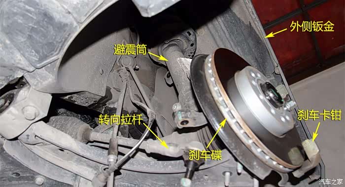

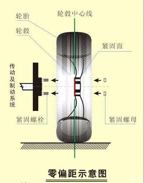

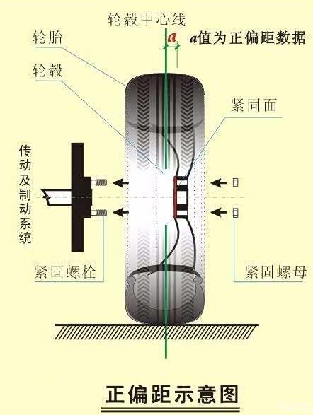

轮毂偏距(ET):是否摩擦车体由它决定
偏距越大,轮胎内沿越靠近避震与内衬
偏距太小,容易导致刹车卡钳与轮辐距离过近甚至摩擦到

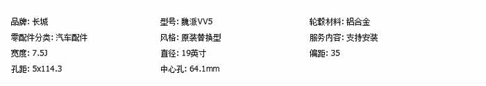

轮毂中心孔:是否装得稳由它决定,这个比较好理解,就是轮毂中央那个圆孔。这个参数可以参照VV5的尺寸--64.1mm
VV7跟VV5的轮毂轴头盖的尺寸是一样的,同样轮毂中心孔径跟PCD尺寸一般也一样

更换或升级轮胎,许多朋友往往只关注胎面宽度跟扁平比,往往会忽略掉载重指数跟速度级别,这样更换的轮胎,因为跟原厂设计参数不匹配,是非常危险的,同样造成爆胎的事故。

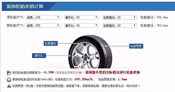

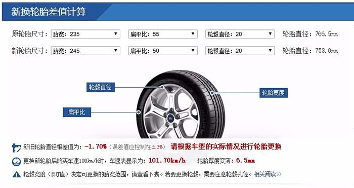

再就是盲目加宽而不降扁平比,这样的后果,第一会磨到避震或者内衬,第二你的实际车速跟表现不符合,往往不经意间会超速,造成不必要的罚款损失。
VV7 20寸轮毂升级245胎宽,应该把扁平比降一档
255同样降到50扁平比就OK了,但是20寸原厂轮毂,不建议升级255胎宽,轮毂8J,与255胎宽不太匹配

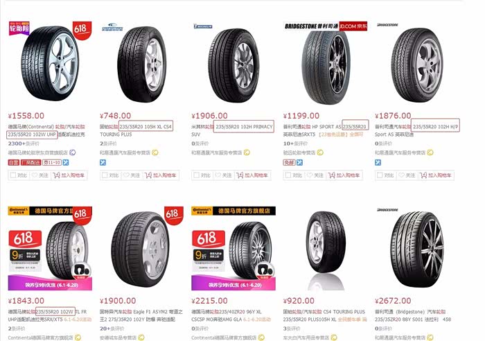

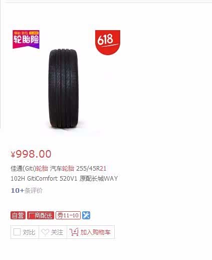

235 55 R20轮胎价格,供朋友们参考
其实旗舰的朋友们挺幸福的,21的轮胎价格还算比较实惠的……

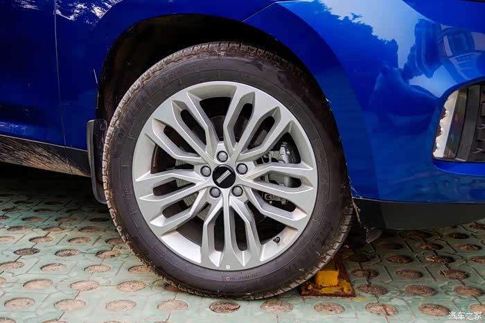

枪灰色的星脉轮毂 与我的大蓝气质搭么?
