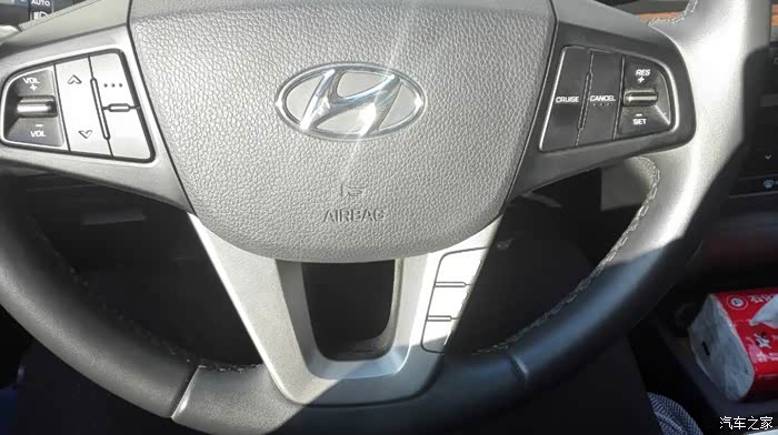

原来方向盘,留个图片,开始准备,我换过方向管柱,所以全城跟着4S小伙看,不用电瓶断电,汽车一键启动不通电即可。

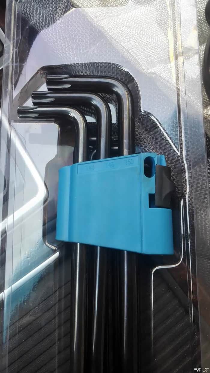

这里说说拆气囊(喇叭)所用的花螺丝刀的型号,是T40,这么一大把,就用了一个,这个也是某X买的,花了23元,强度还不错。

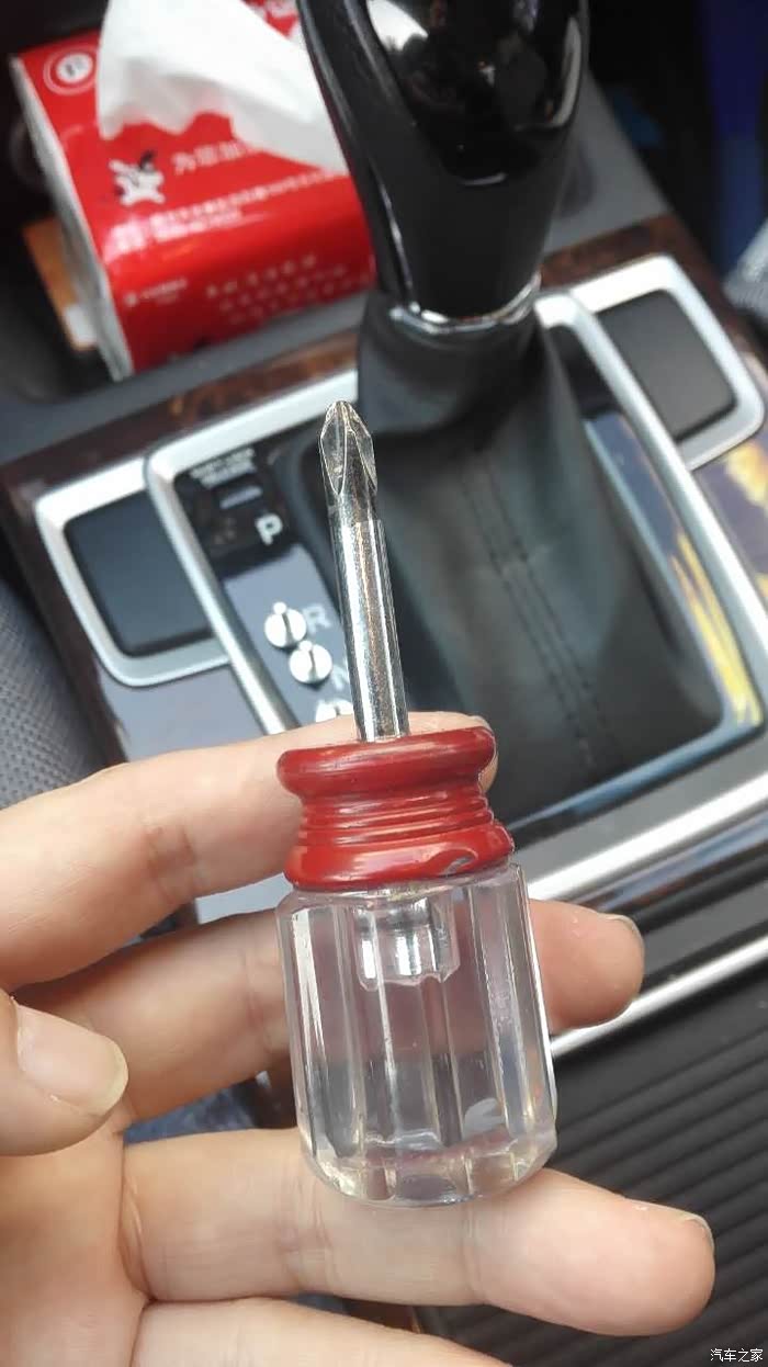

这个是以前无意留下的一个小矮子十字花螺丝刀,非常好用,一直舍不得丢弃。

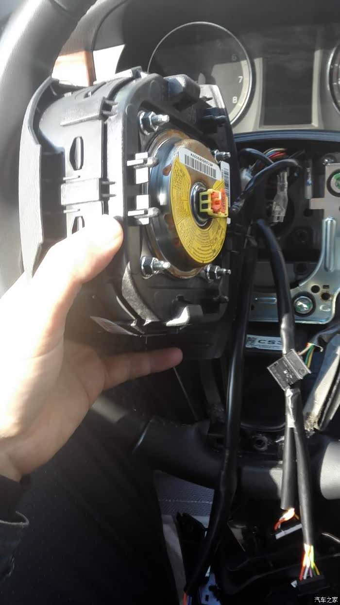

拆气囊(喇叭)过程就不拍照了,就是用米子螺丝刀在方向盘左右两个丝拧下,气囊就拿下来了

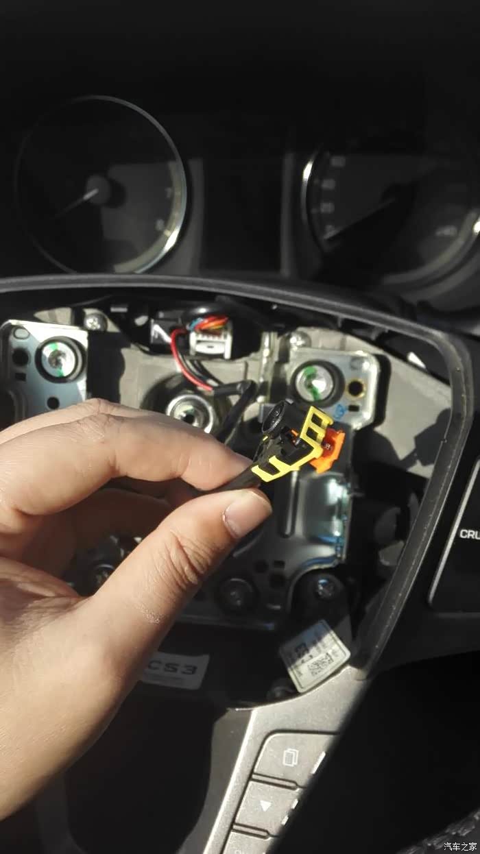

至于如何拆卸,很简单,用指甲盖或者小一字螺丝刀轻轻撬开橘红色的那个插销,然后气囊轻松拿下来!

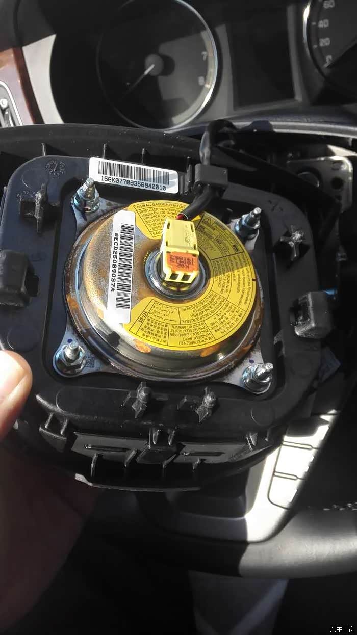

这就是气囊拿下来线的照片,这个简单

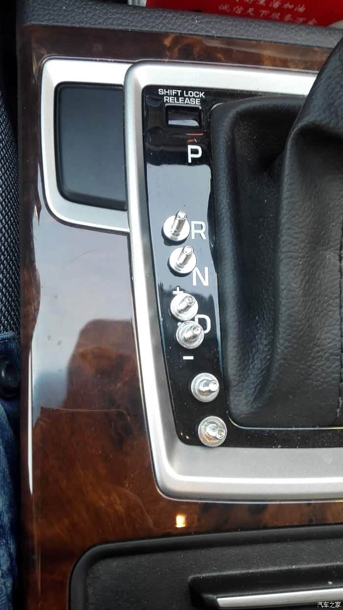

这个是各部位的螺丝,拆卸下来我都依次摆着
各个连接件之间也有螺丝,注意要拆下
各个连接件之间也有螺丝,注意要拆下

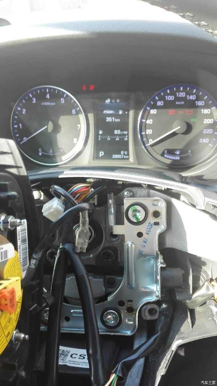

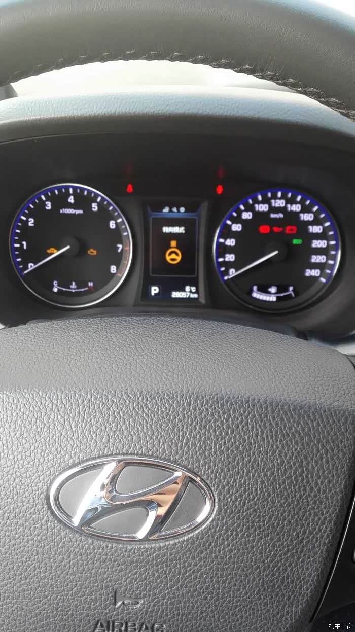

将新线换上,配件插上,怕有问题,安全气囊也要插上,然后通电测试,看看按键功能是否正常?

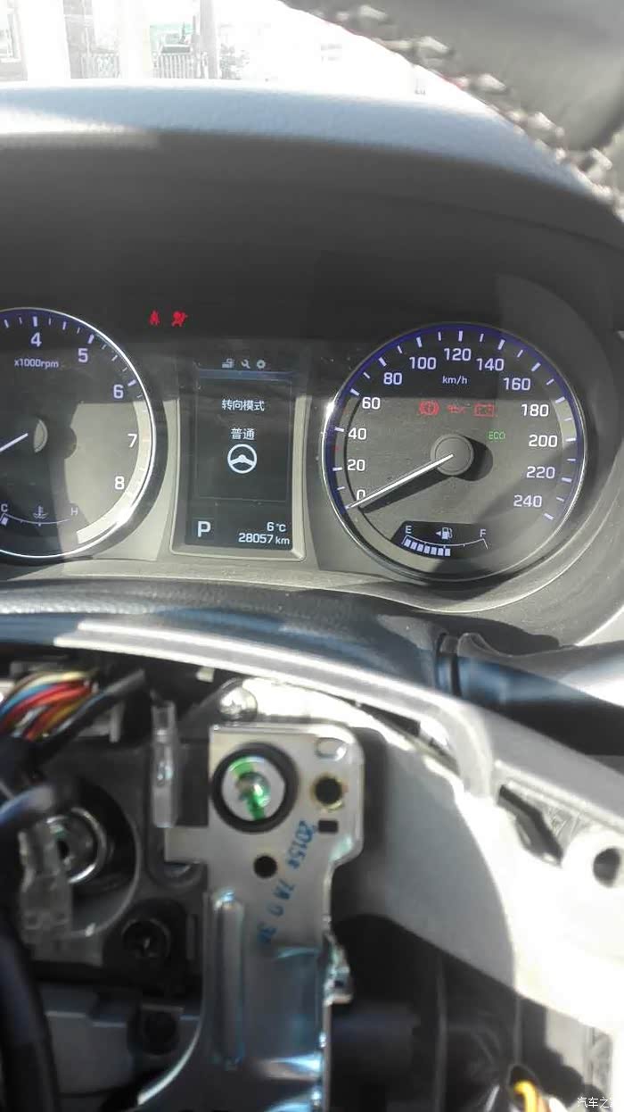

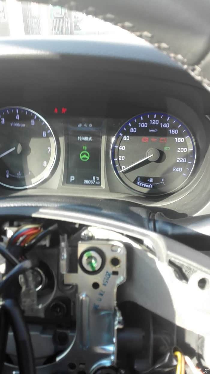

检查按键,出现普通模式
检查按键,出现重模式
检查按键,出现轻模式

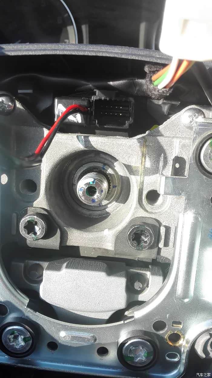

检查OK,开始肢解,扳手上阵,使劲拧!这个先提示,方向盘锁要先锁住,人先离开车,等一会方向盘锁锁住了,再回来拆卸,否则方向盘动螺丝拆卸很难。
螺丝拆卸完毕,MARK笔就有用了,惯例,4个方向,8个点,一次点好,下次照点安装,不会有误差。

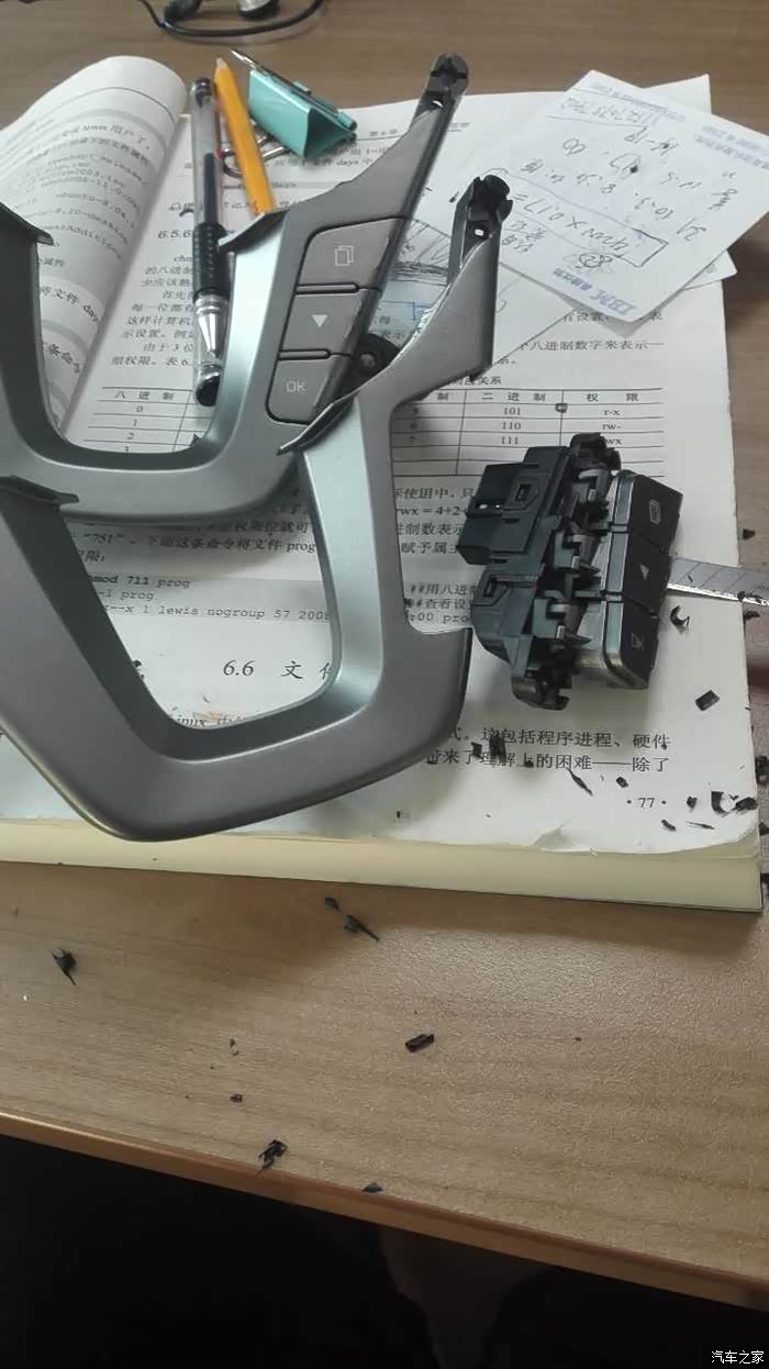

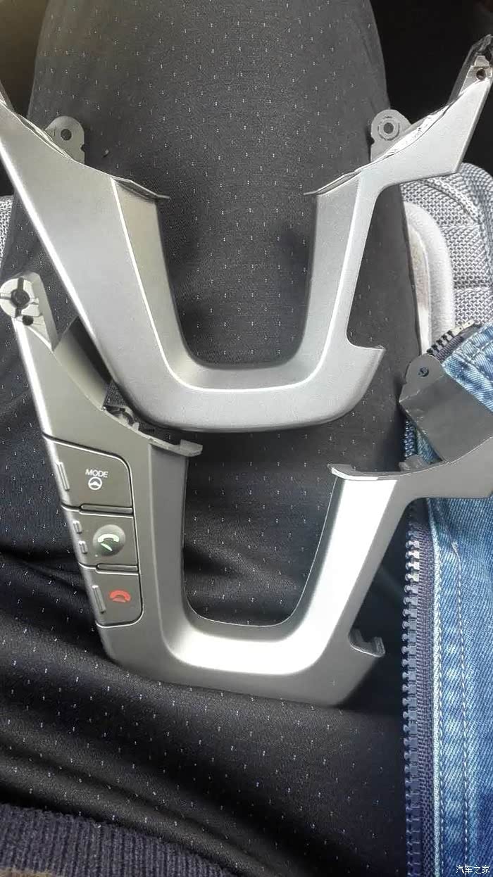

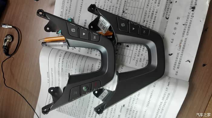

这个按键是我原车的,这里说一下,买的按键做工典型副厂的,不喜欢,所以我将原车的这个按键拆下来,准备安装到买的那套上,这样原车按键不替换,个人感觉放心。
右边按键都拆下来,摆个造型

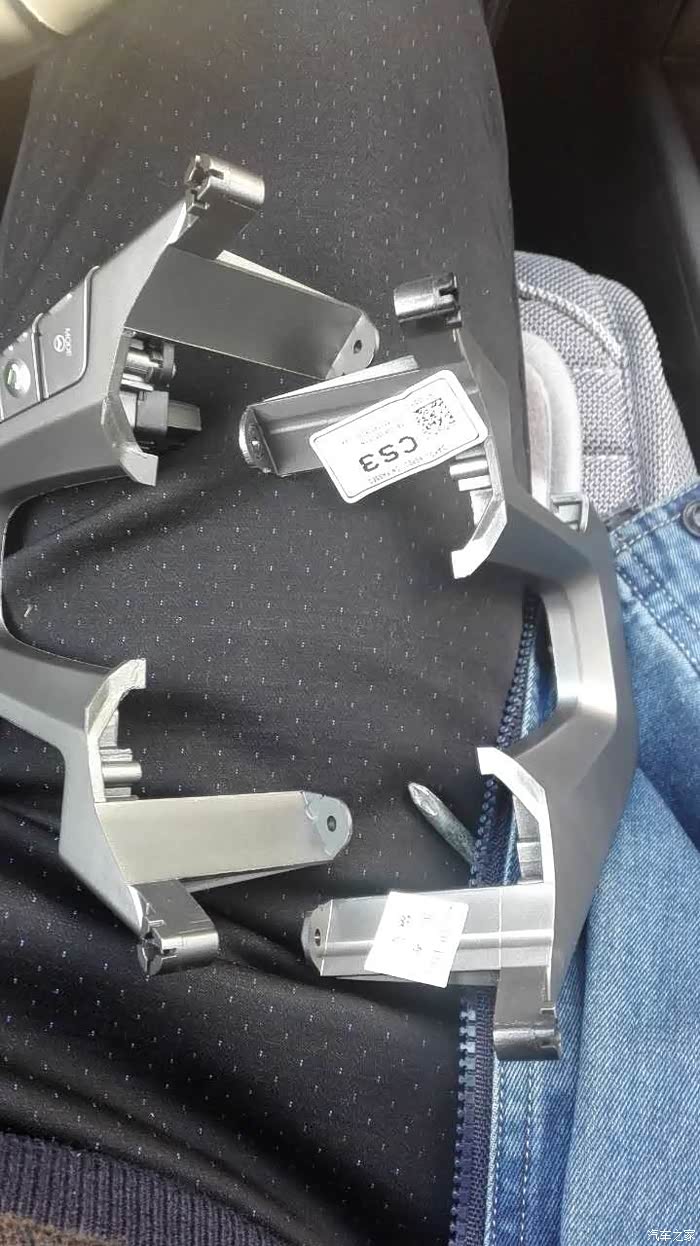

看标签,原车都有质检,新买的副厂的没有。

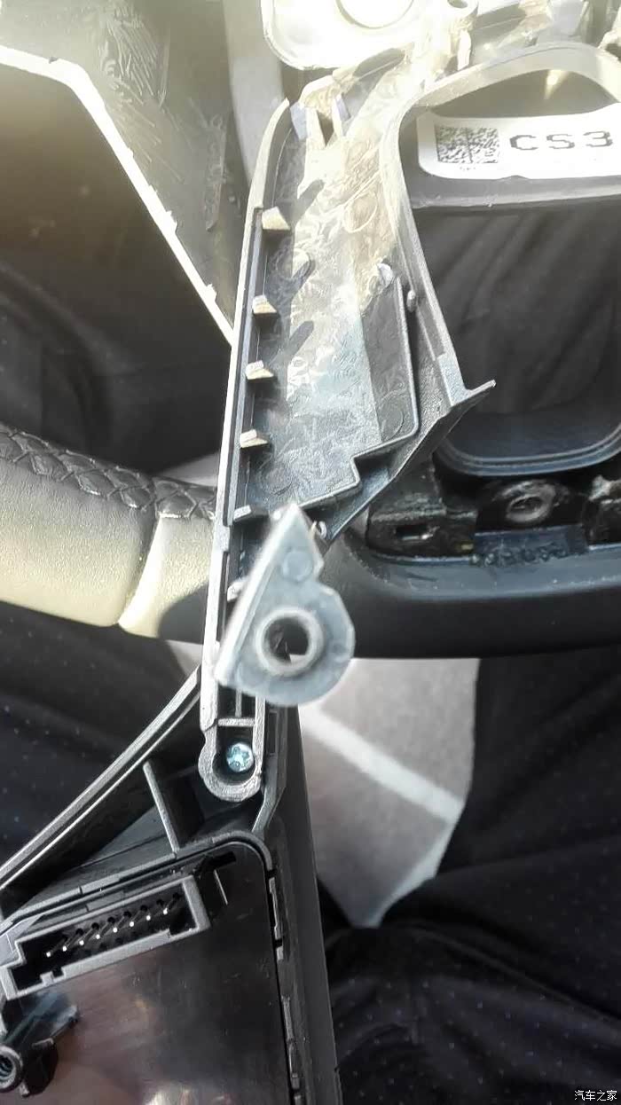

两个按键有差别,原车的安装到副厂螺丝塑料扣大小不一样,没办法,DIY,直接上壁纸刀,各种削
中间不小心手都割了,过程血淋淋就不上图了,哈
整好后,在留张图片。

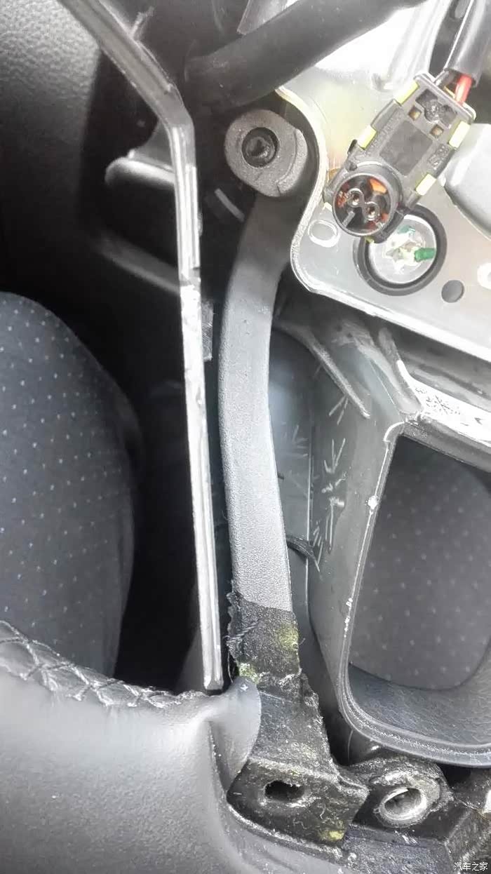

再就是方向盘下面按键槽的问题,经过研究,很简单,只需要将侧面斜割一点点就可以
壁纸刀斜着轻轻割,不用一分钟搞定,非常简单。

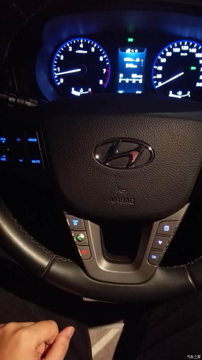

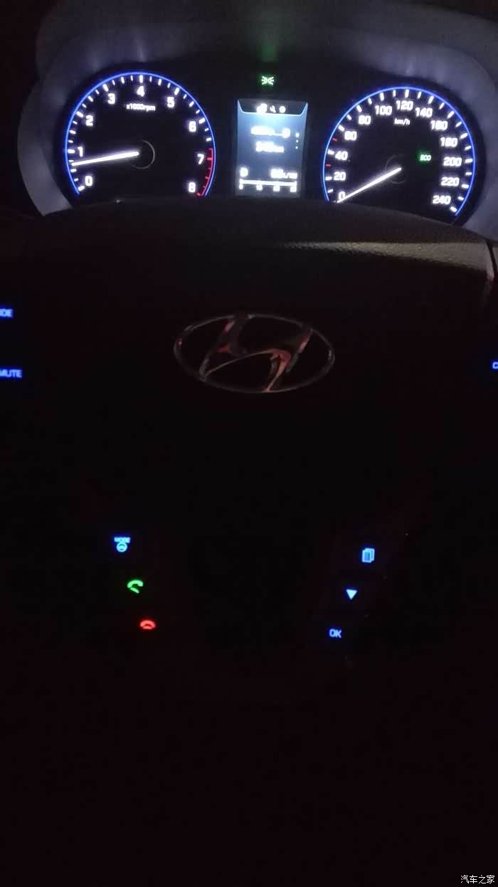

夜间补充了按键灯效果
夜间补充了按键灯效果
