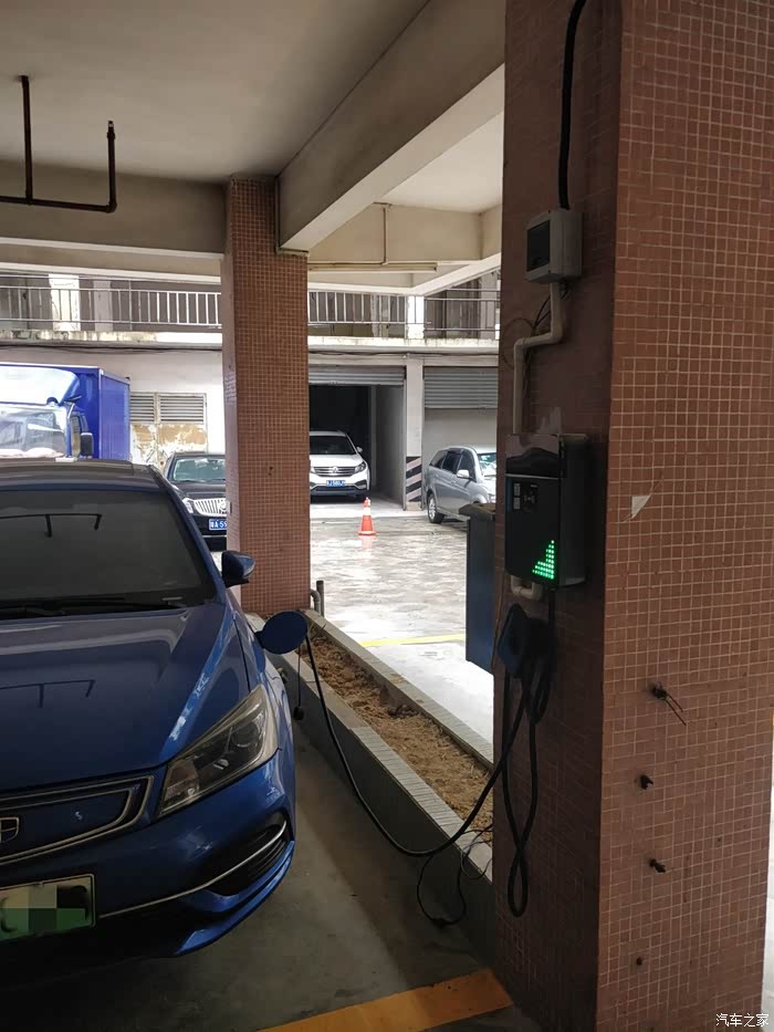

我换过一次车位,花了200块请电工帮我移充电桩,电线因为够长,所以没增加耗材费用。

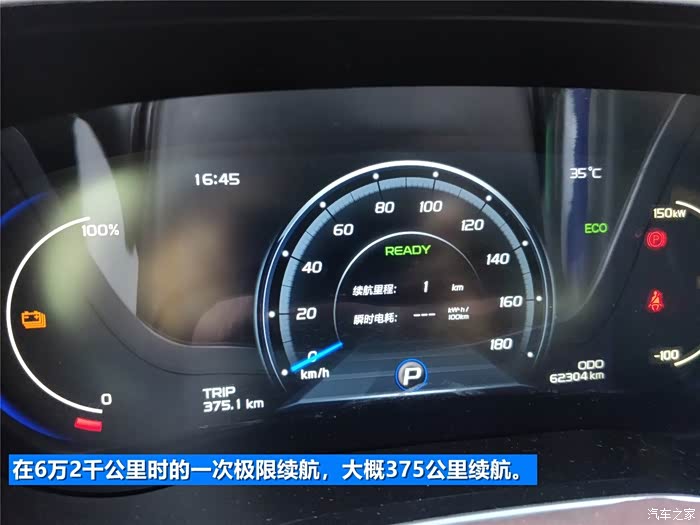

接下来用图片说明一下实际的续航里程。

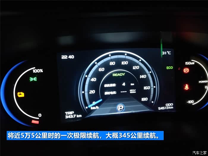

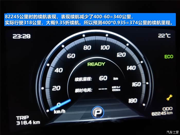

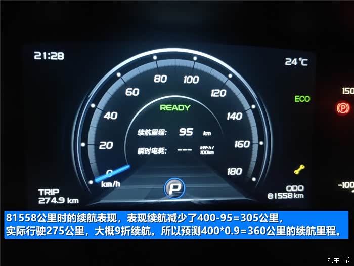

54513公里,续航345公里。
62304公里,续航375公里。
81558公里,表显续航少了305公里,实际行驶275公里,等于9折续航,预测400*0.9=360公里总续航。

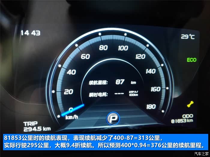

81853公里,表显续航少了313公里,实际行驶295公里,等于9.4折续航,预测400*0.94=376公里总续航。
82245公里,表显续航少了340公里,实际行驶318公里,等于9.35折续航,预测400*0.935=374公里总续航。
影响续航能力的还和天气,温度,以及驾驶习惯有关,我的驾驶风格属于比较温和随意的,不会急加速也不会慢悠悠的开,更没有刻意去追求极限续航,能量回收选择中等。
所以,这样的续航表现我是比较满意的。相对于新车的时候,我觉得续航基本没衰减的迹象。吉利对于电池的质保是非营运8年15万公里/营运车2年30万公里(如果有记错可以提出),所以我觉得对电池方面还是有信心的,起码家用车的话,很少超过15万公里的。

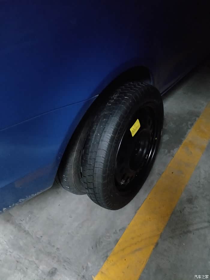

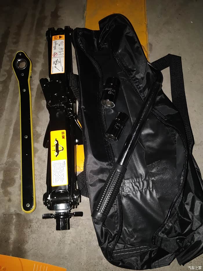

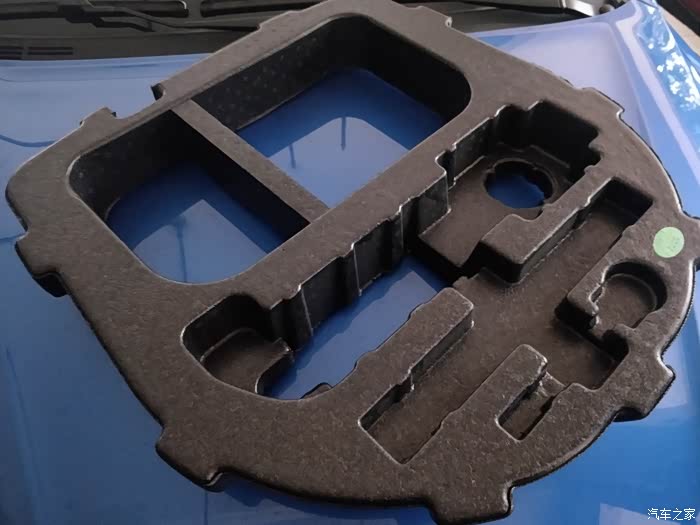

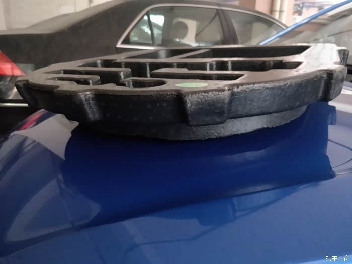

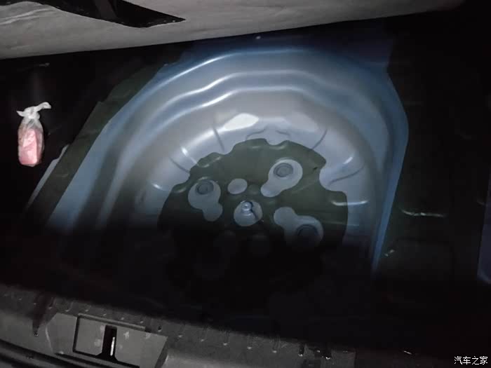

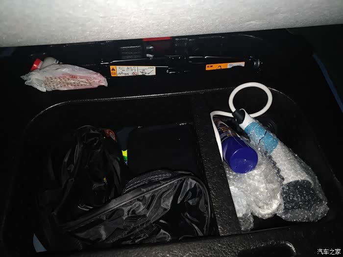

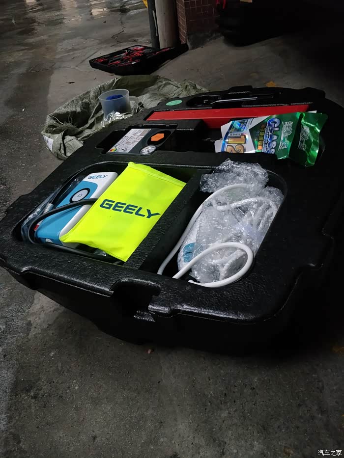

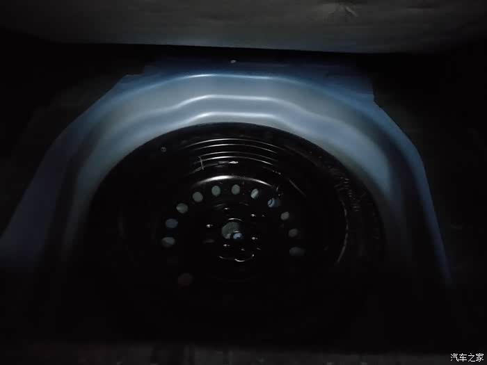

其他购置的东西也不多了,脚垫,尾箱垫,还有买了一个非全尺寸备胎,自己动手修改了一下原车的泡沫后备箱置物格,刚刚好把备胎放进去。另外为了备胎,也就需要购买一套千斤顶和拆胎工具。
非全尺寸的备胎。
原车的泡沫置物格。
原本就有的备胎位,因为节省成本,所以备胎还是需要自己买。
备胎放下去刚刚好,不过没有固定的螺丝。
这是修改后的置物格,割掉一部分,工作量还是挺大的。
放下去后,其他杂物一股脑都扔进去就行
这是另外购置的千斤顶和拆胎工具
也全部放进去就行。

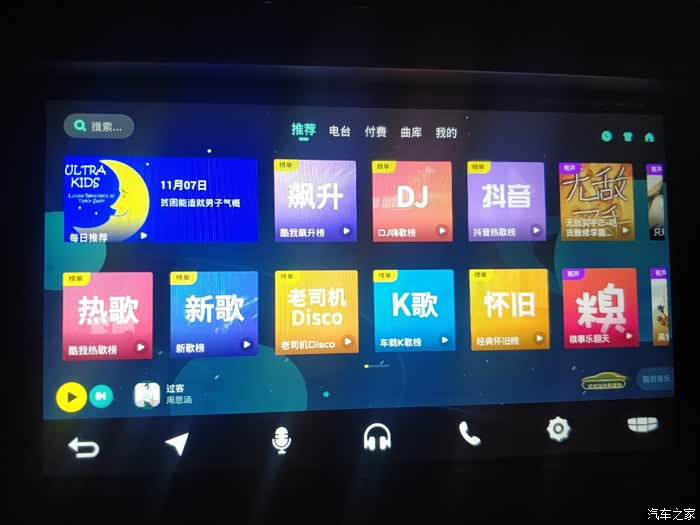

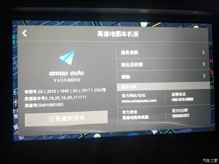

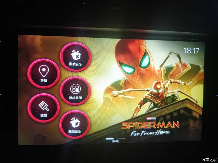

按照论坛的教程,破解了一下车机。
根据我使用的经验,最有用的就是安装最新版的高德车机版,最新版的4.3版已经修复了地图包,可以用原车语音进行导航了,不过三指将导航界面移到仪表盘的功能依然没有。
另外一个比较有用的就是酷我音乐车机版魄解版,歌曲量比较全,下载地址百度一下好像都有。
