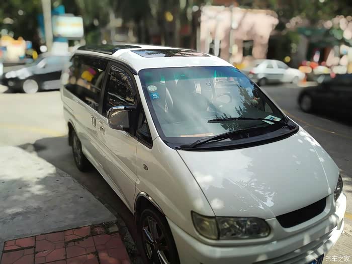

改的白色漆后的菱智,去到哪里都是焦点
上一张本人和菱智唯一的一张合影。。下次聚会得拍多几张

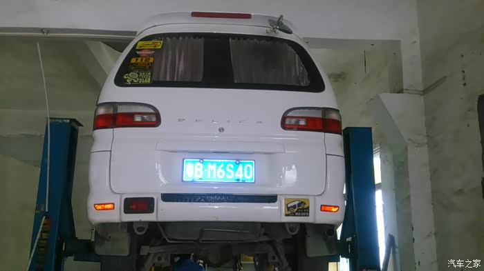

由于开的比较多,那定期对车辆进行保养就变的非常重要,保养好了才能保证其始终处于一个良好的运行状态,
1 更换三滤和机油
更换三滤和机油是保养中最常见的项目了,这当中三滤指的是汽油滤清器、空气滤清器和机油滤清器,它们的作用是过滤汽油中、空气中和机油中的杂质,防止杂质进入发动机内部,引起发动机异常磨损或工作异常等现象发生。更换三滤的最终目的是为了更好地保护发动机,尽量延长发动机的使用寿命,这也是最常规的保养项目。

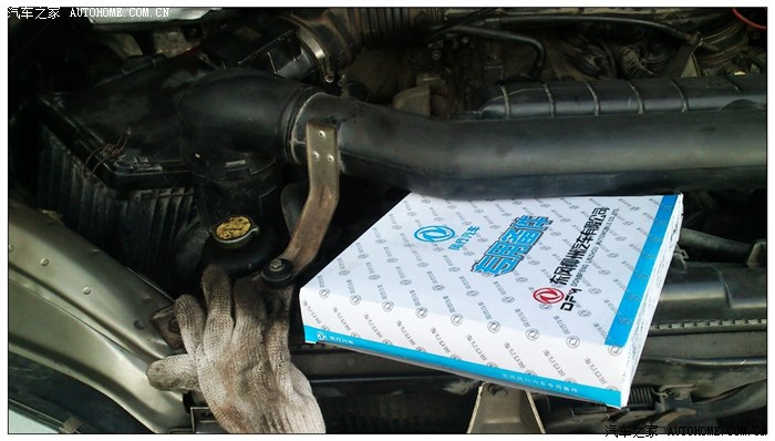

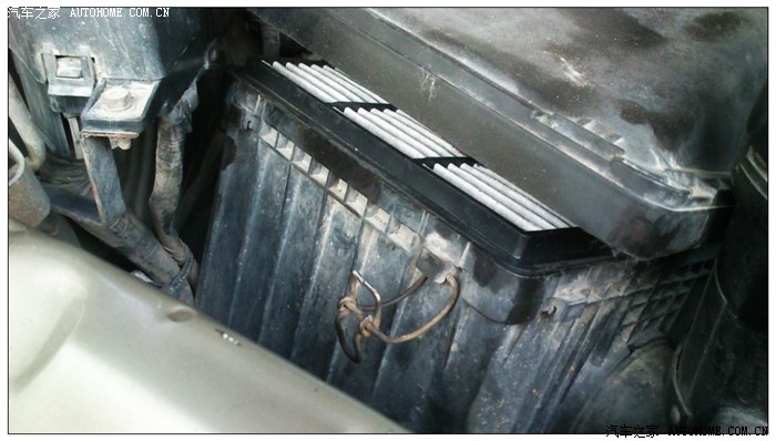

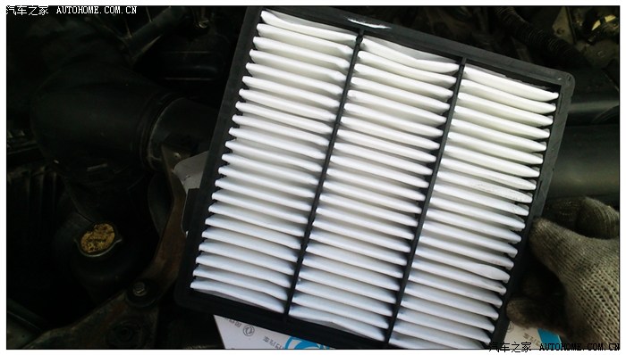

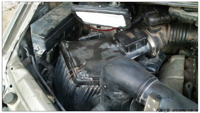

先装空滤
手脏 过程没怎么拍
新的
旧的已经很黑了

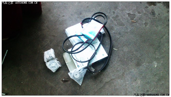

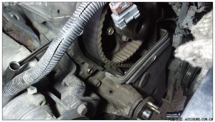

2 定期更换正时皮
正时皮带的主要作用是用来驱动发动机的配气机构,使发动机的进、排气门在适当的时候开启或关闭,来保证发动机的汽缸能够正常地吸气和排气。对于所有的发动机来说,正时皮带是绝对不可以发生跳齿或断裂的,如果一旦发生跳齿现象,发动机不能正常工作,便会出现怠速不稳,加速不良或不着车等现象;如果正时皮带断裂的话,发动机就会立刻熄火,多气门发动机还会导致活塞将顶气门顶弯,严重的会损坏发动机。
近照

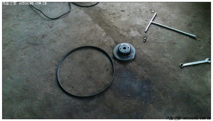

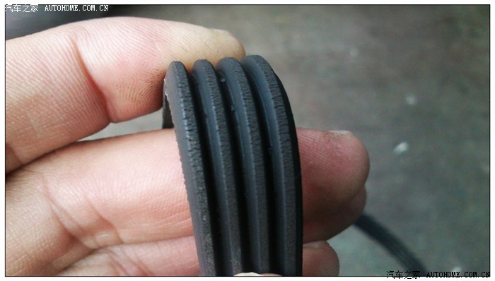

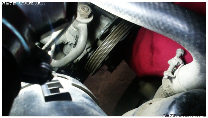

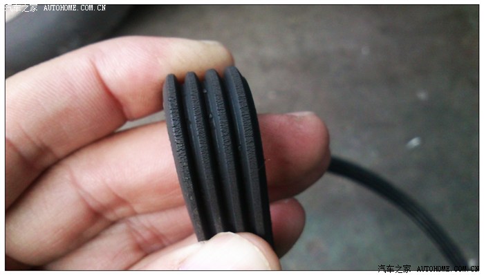

空调皮带和发动机皮带都老化了
皮带轮

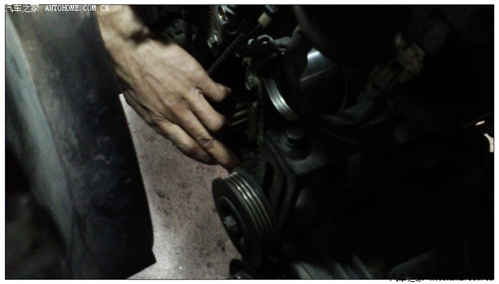

手术中。。
看图不解释

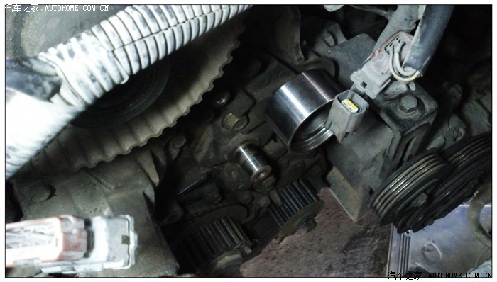

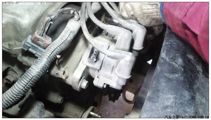

拆卸中。。。发动机舱很紧凑。。。工作时有点难度。。
还在拆
终于看到你了。。。

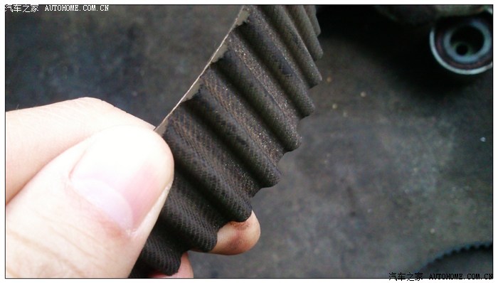

真不好拆啊

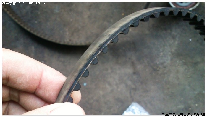

看样子还能用?
貌似也没有什么大问题。。。

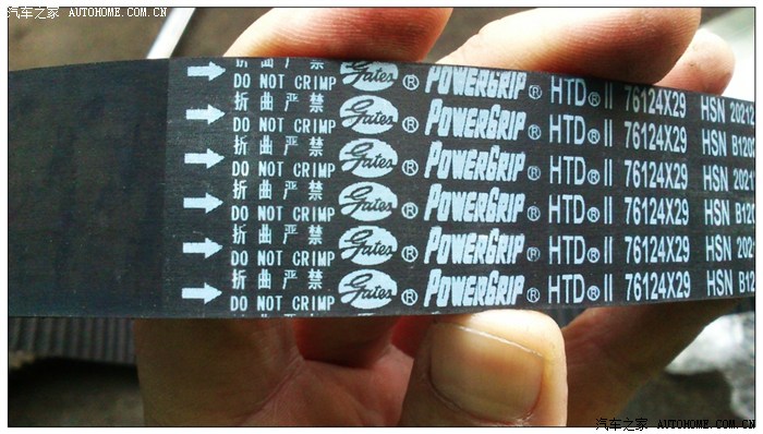

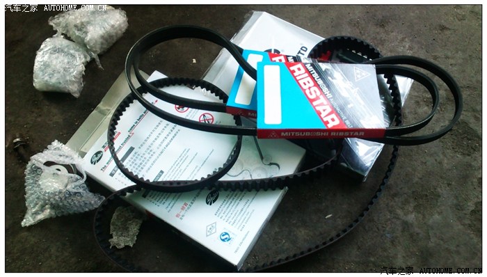

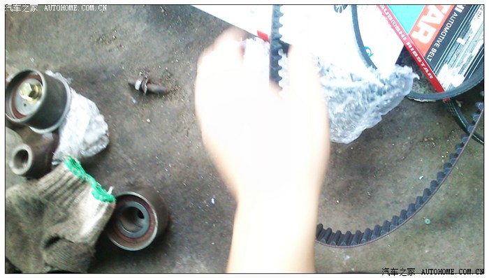

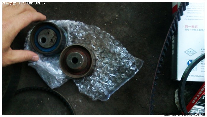

新的皮带
盖茨的

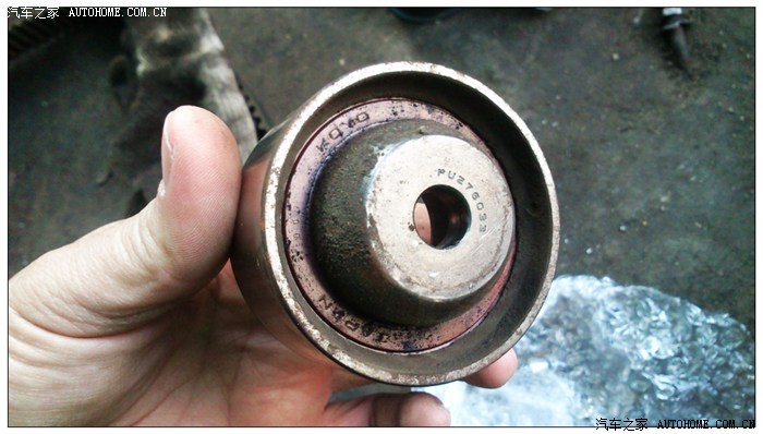

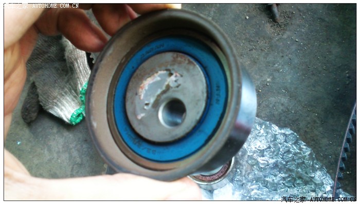

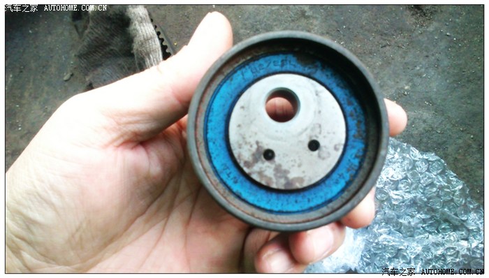

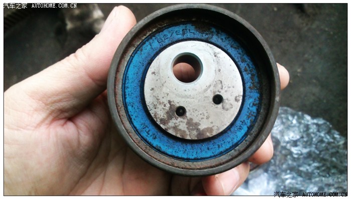

什么轮?张紧轮?
TNT的  还很新啊
我严重怀疑这个是换了没多久。。
我怎么了我。。。
还可以用不?
安装调试中。。。
皮带一套价格在750左右,包括所有东西。工时150元,大概8W公里换一次,我一般一年换一次

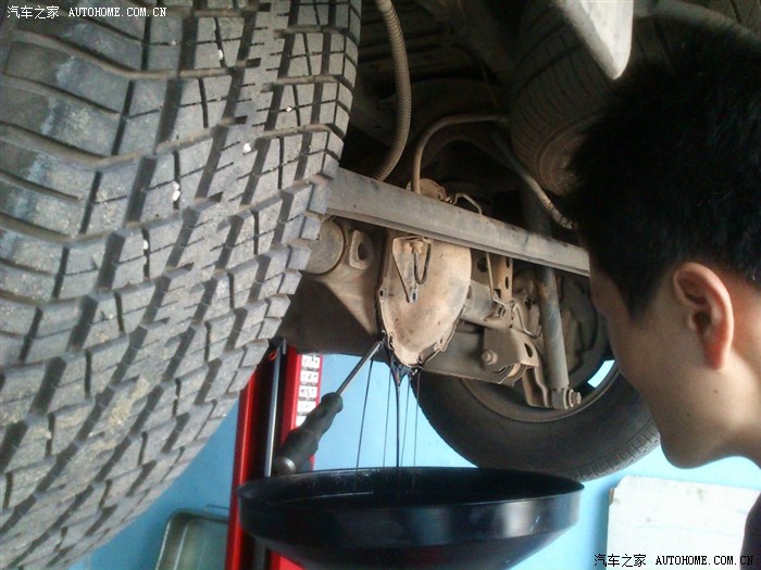

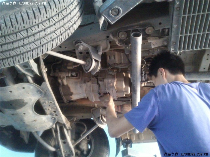

在开了10W公里后来,我换了变速箱的油和后桥油

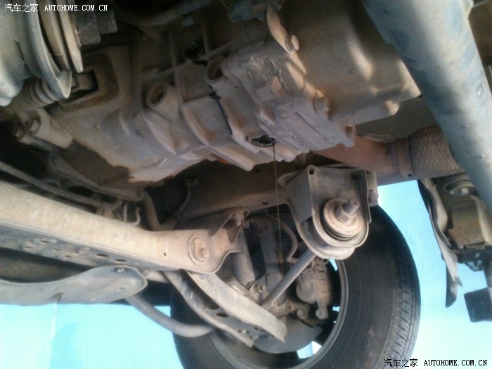

先把变速箱的废油放了
放出来的油很黑 很稠
先一边凉着,

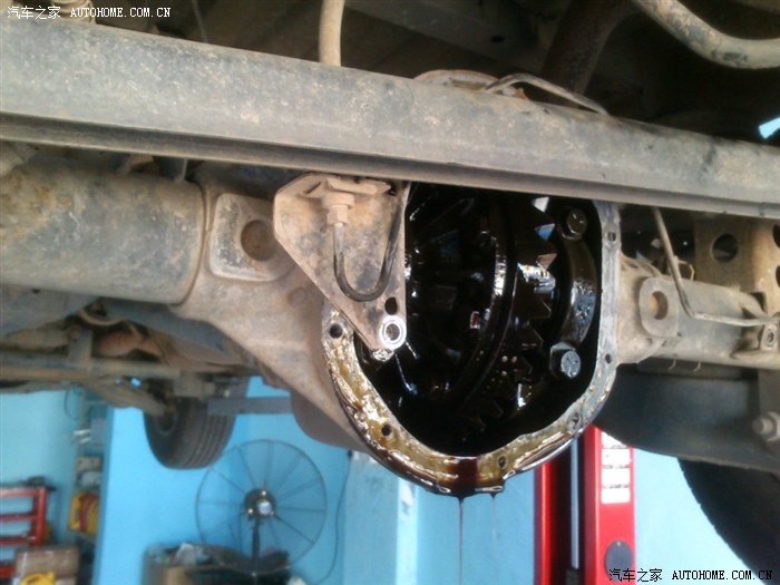

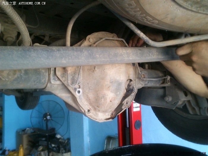

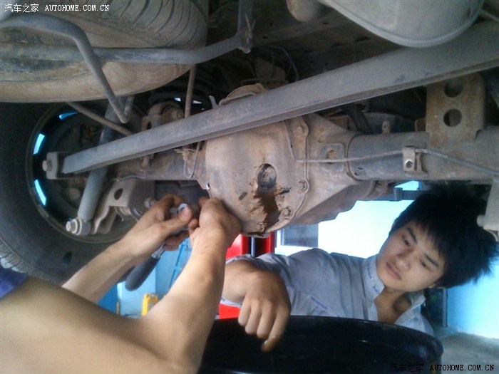

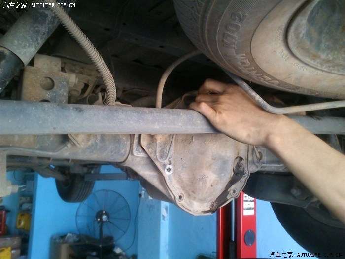

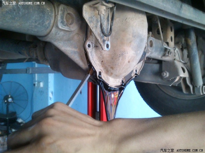

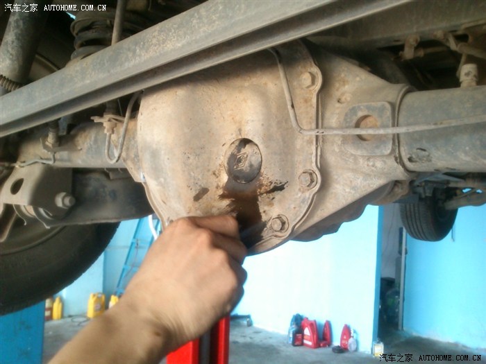

搞搞后桥的吧

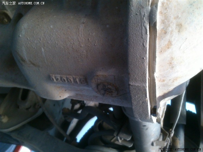

放油口给堵了
只能拆开了
继续拆
准备放油

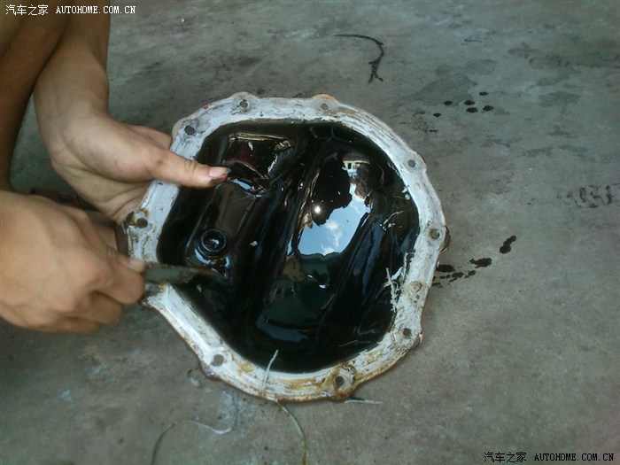

味道很刺鼻啊,后桥油都这样???

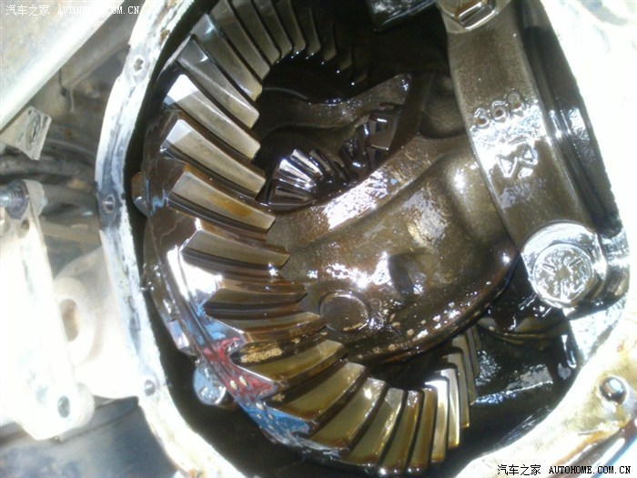

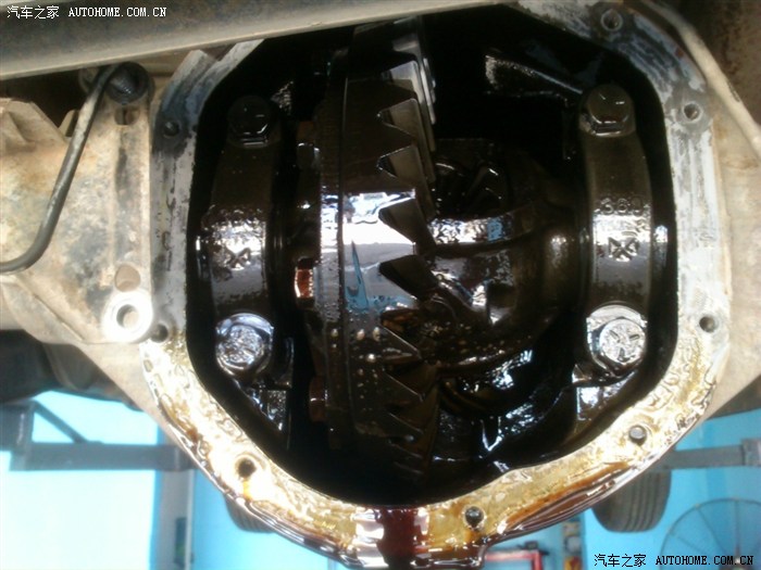

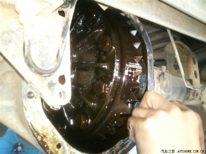

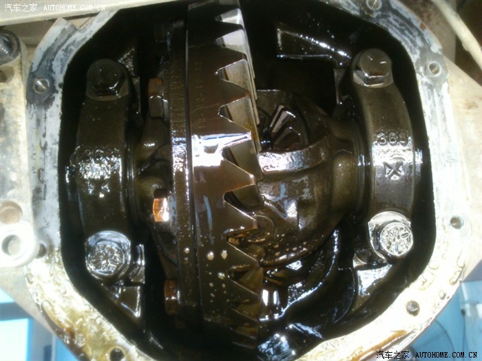

开膛看看,各种油泥。。。
来个远观
貌似磨损不严重,听说都是进口件啊
刮干净,准备打胶
后桥壳也刮刮 洗洗,黑的发亮啊
上好螺丝,

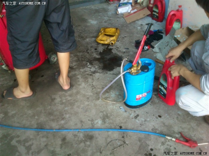

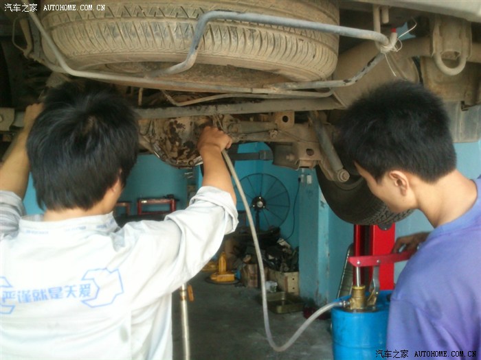

用这玩意把油抽上,原理就像老家的打水井
喝吧  喝了就好好工作
你也喝点,
好好工作
喝完了  给你堵上

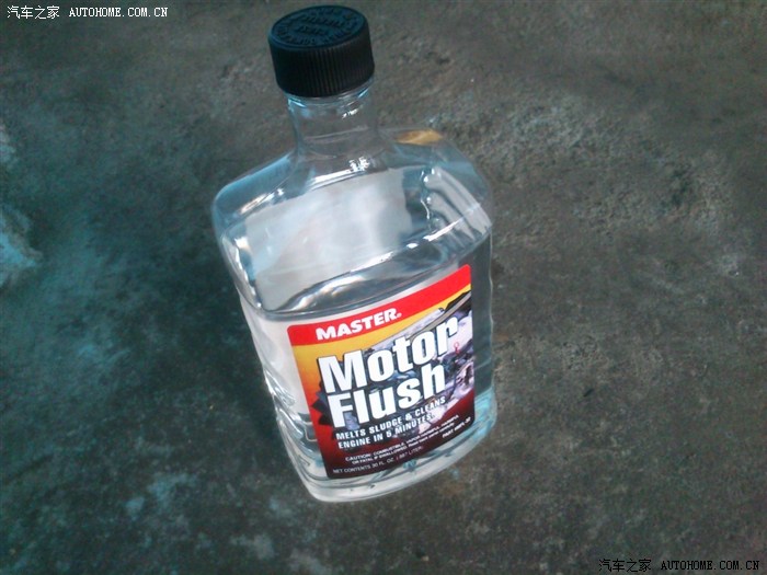

准备换机油了 在淘宝买了这瓶神油,洗肚子了 听说效果不错
换油前把这罐东西全倒进去,怠速转5分钟
洗过后 放出来的油 很黑很稠
应该有效果吧,但是会喷白烟,排气管开始滴水,可能是在烧掉这些没有放干净的神油吧,开了几公里就没有 烟了,
换完后的效果很不错,机器静了 加速比以前爽N倍,挂档涩的感觉消失鸟

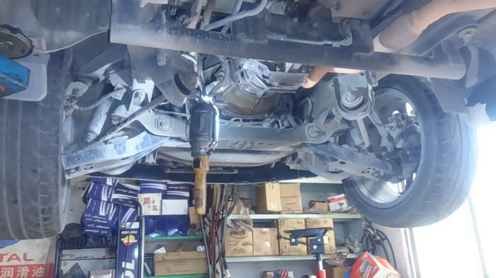

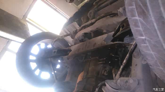

4 检查底盘

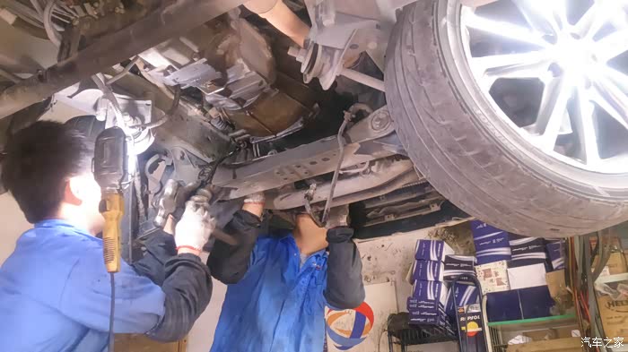

在常规保养中,除了一些部件需要定期更换以外,还有部分部件是需要定期检查的,如刹车盘、刹车片、刹车管路、转向拉杆球头、减振器等,还有一些橡胶部件,如轮胎、球笼防尘套、上下支臂胶套以及平衡杆胶套等部件,这些部件因磨损或老化而出现故障会对车辆的行驶造成安全隐患,因此我们在做保养的同时还需要对底盘的部件进行详细的检查。
检查螺丝有没有松动
全方位检查

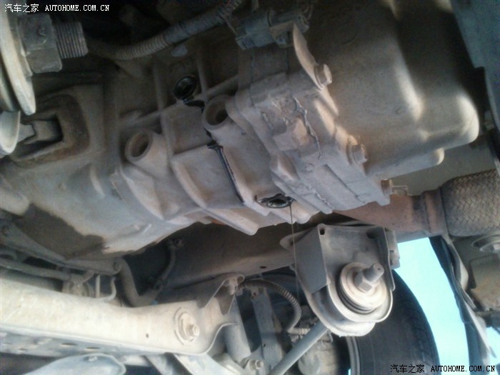

变速箱刚刚换过油,表面上有换油时漏下的油迹,这个必须要清洗干净
检查方向机油管,排空后漏的方向机油,清洗干净就可以了
减震器检查

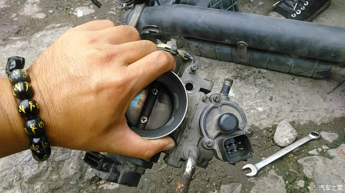

5 清洗节气门。
简单地说节气门是汽车发动机的咽喉,位置在空气滤清器和进气歧管中间是用来控制空气进入发动机的一道可控阀门,踩下油门的深浅直接关系到节气门的开度,因此怠速、动力等表现与节气门的清洁是很有关系的。
节气门脏是电喷车的顽疾,这个原因很多了,简单来说是没有被空滤过滤掉的灰尘粘结在节气门的周边,遇到油气形成油泥,也就是所谓的积碳,周而复始。
脏的速度取决于路况、空滤质量、使用机油的品牌、质量,空气温度状况,发动机工作温度、驾驶习惯等多方面。
怠速不稳抖动、低速油门不听话、冷车启动困难、二次打火、行进抖动、怠速或低速熄火、油耗增加,严重的话会因影响油门和进气量的感知度,造成电脑传输信号滞后、发生错误,导致发动机防污染报警,甚至车辆不能启动。

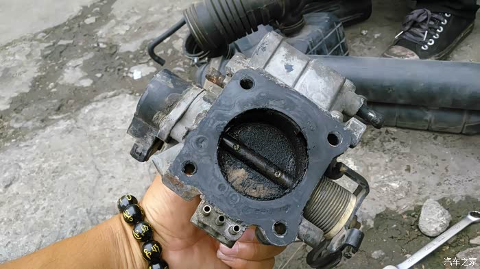

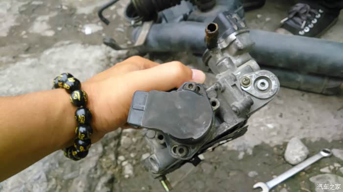

看看 我的10W公里后都成什么样了。。
里面的油污状积碳也不少。这个用化油器清洁剂比较好清洗
必须要洗
用化油器清洗剂,这类产品在汽配城和网上均有销售,价格也从十几元到几十元不等,一般一瓶可以清洗两次左右
过程照片没有怎么拍  因为都是自己在搞,手脏啊

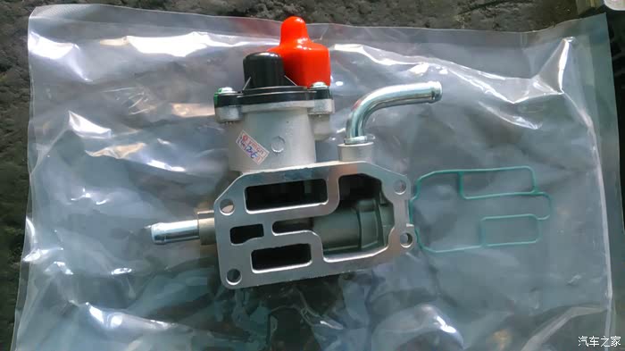

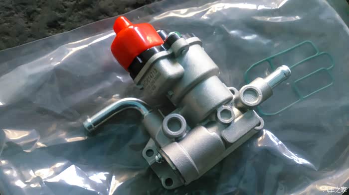

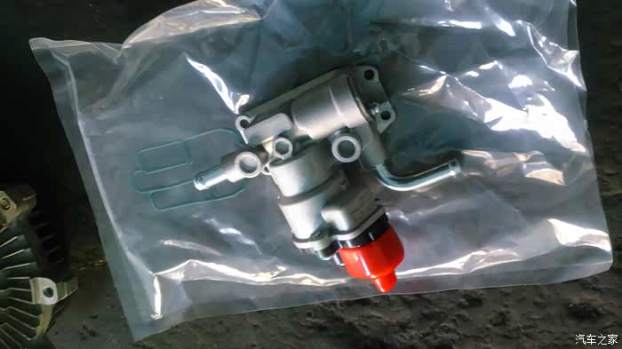

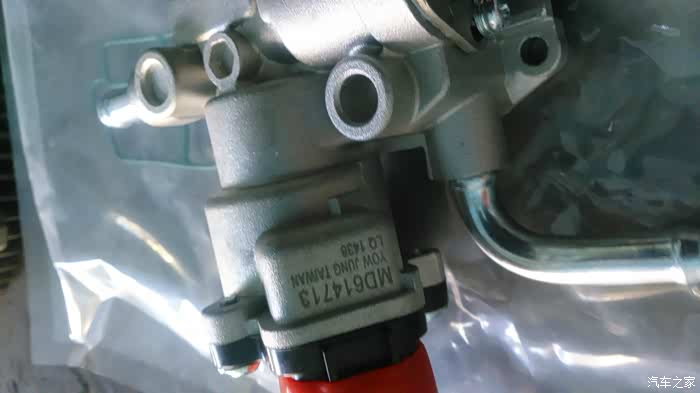

怠速马达,,因为怠速不稳定,更换后正常
清洗后的感觉吧:怠速真的很稳,怠速的声音很静,方向盘也没有那么抖了,车子起步轻松。发动机声音好听许多。跑着很有劲。就搞不懂了,一个节气门脏了居然影响那么多东西。
