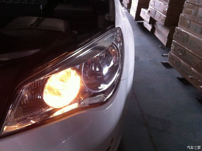

1》最近发现近光灯很暗,仔细看一下,原来左近光灯泡烧掉了。
本车目前:车龄3年差5个月,公里数3W公里。

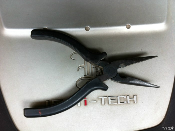

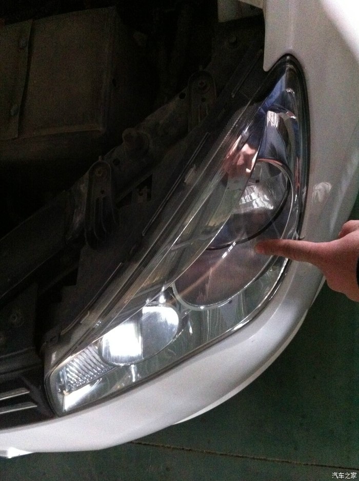

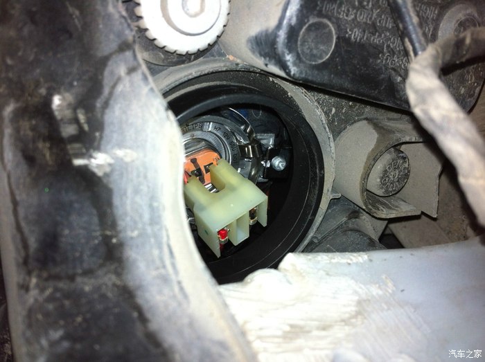

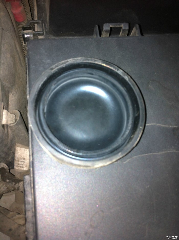

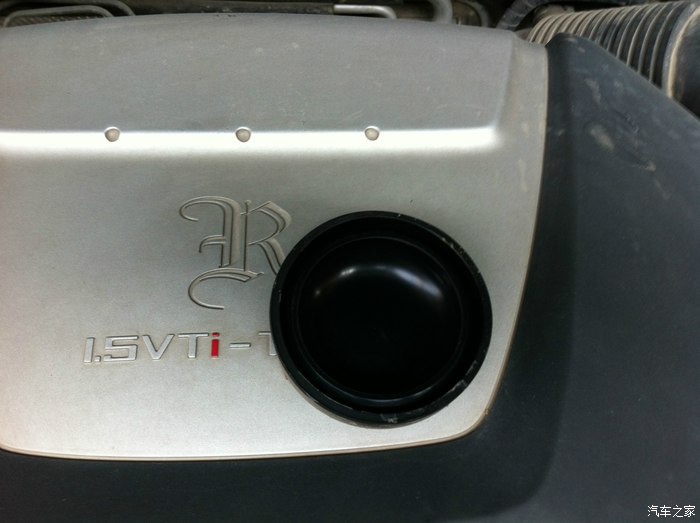

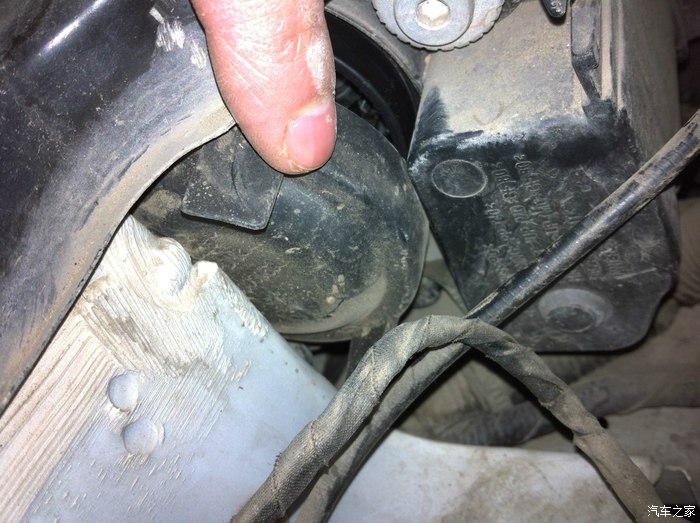

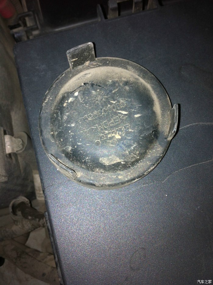

就是从我手指的这个位置开始动工,这个是一个软质的盖子,用尖嘴钳子钳住用力扯掉就好了。
防尘的作用,看看内面的部分是不是很干净,呵呵。

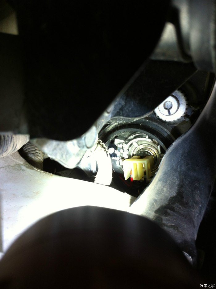

再用尖嘴钳扯掉白色的这个插座。

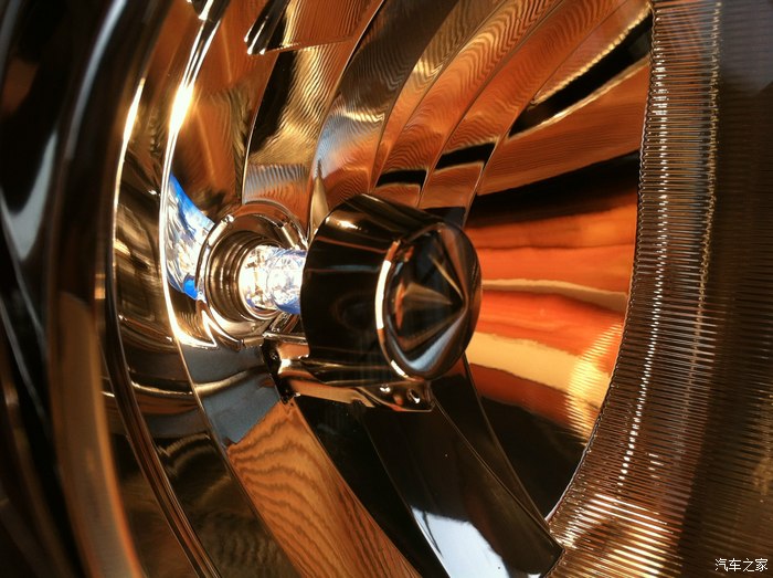

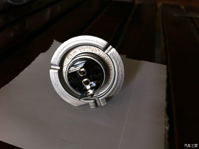

看到了大灯的型号了吧。

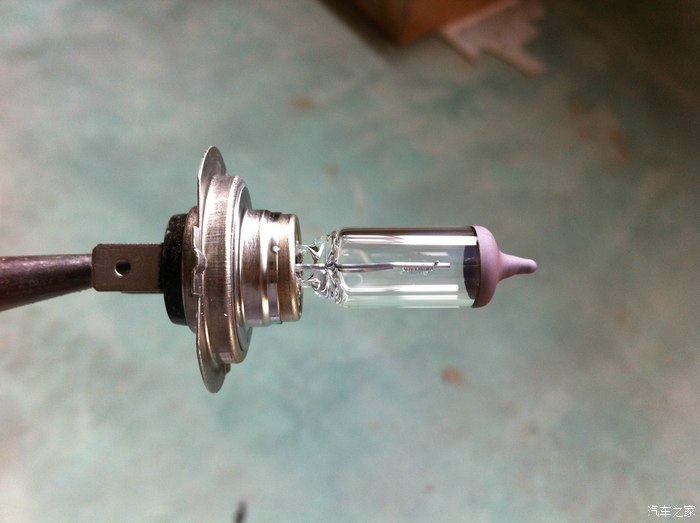

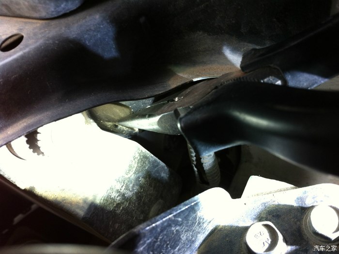

用尖嘴钳夹住灯泡尾部,用力,记得用力扯掉。

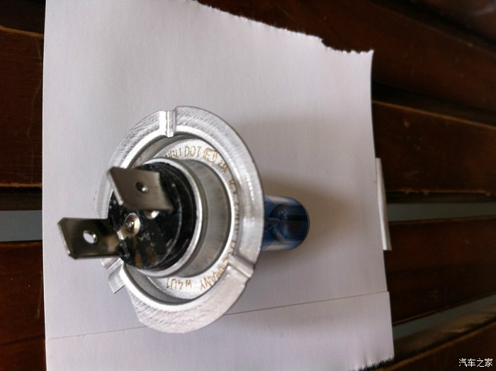

扯掉灯泡的时候注意,记得灯泡原本插进去的方位,灯泡尾部的铁片有个缺口,以这个缺口的方位来记住原本灯泡的方向,因为插座电源线短,新灯泡装进去时候,没办法测试正负极,亮不亮,所以,记住了原有的方位,新灯泡也按照原本的方位插进去,就不用测试正负极亮不亮了。

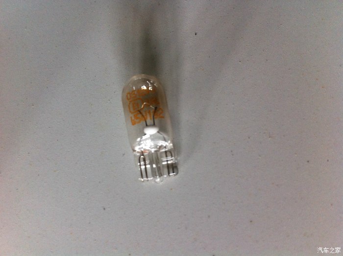

烧掉的灯泡,尖尖没有了,钨丝断了。呵呵,用了2年7个月,现在退役了。

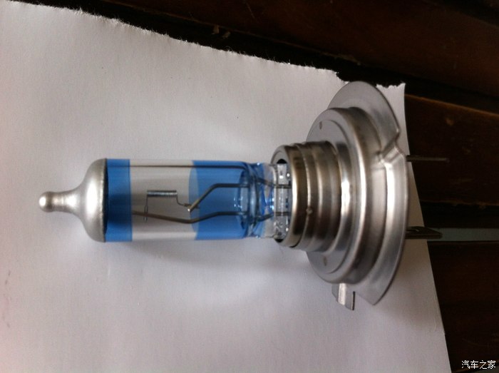

下面我说一下我买的大灯:
这个泡子有些贵,160+一对。欧司朗,夜行者第三代,3900K的色温,黄白色,不是纯白色,本人出于自己和对方会车考虑,选用带点黄色的灯光,安全。不像有些SB司机只为自己爽,不管对方会车司机的感受和安全。

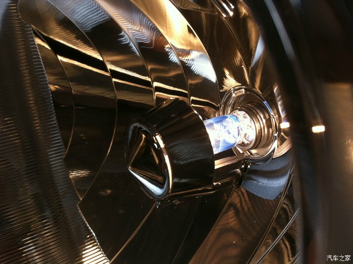

用尖嘴钳夹住新灯泡,慢慢塞进去,对准的时候可以看灯的正面,对好后,用力插进去,就卡到位了,看到了吧,正面可以看得到,灯泡安装好了。
打开近光灯开关,通电,点亮成功。

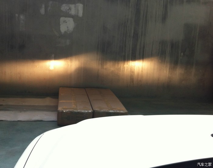

检查了一下灯光的高度。
下图明显看得到,左边是新换的灯泡,右边是原装的灯泡,明显左边比右边亮很多。从图片就能看得出两者的对比,就不用说现场看了。

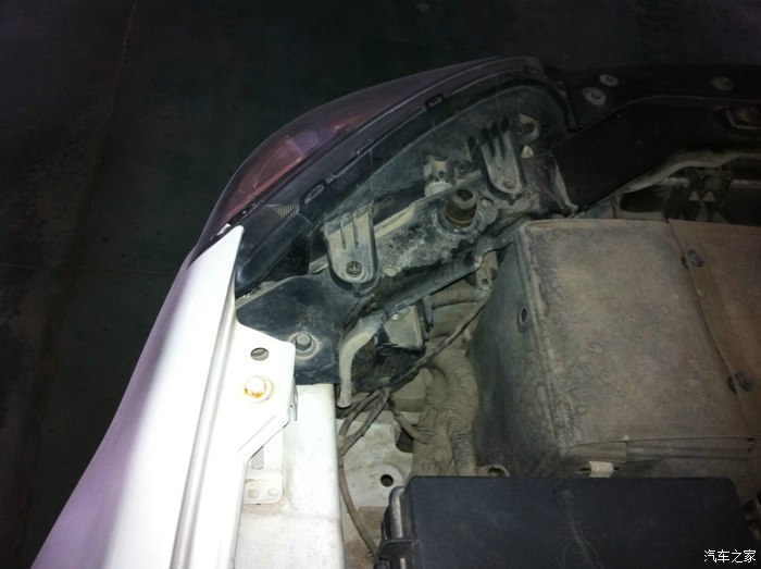

然后拆掉右边那只没烧的近光灯,一起换。
再此,我说下,右边近光灯稍微复杂点,主要是因为右边有雨刮液加注口以及方向机油壶,故,空间小,稍微复杂点。
但是都不重要,重要的是我们把任务成功的完成。

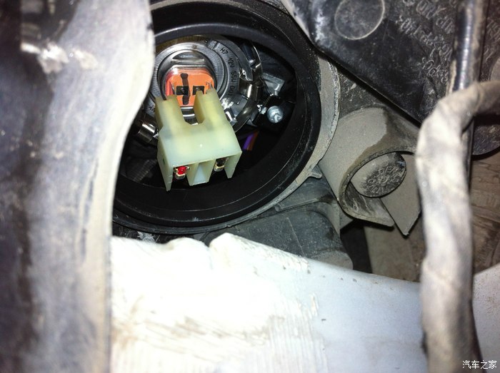

和左边近光灯一样,用尖嘴钳扯掉软质防尘盖子。
再用尖嘴钳扯掉白色的电源插座。
再用尖嘴钳夹住灯泡尾部的铁片插头,用力扯掉。

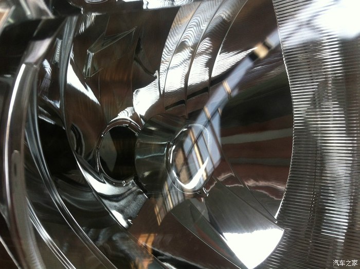

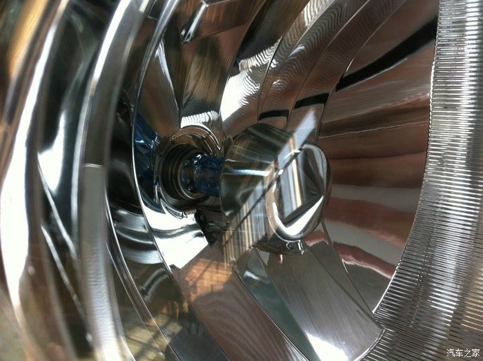

从正面看到了吧,就这个窟窿,扯掉灯泡之后的样子。
安装新灯泡,用尖嘴钳夹住,对准,用力插进去,卡到位了。

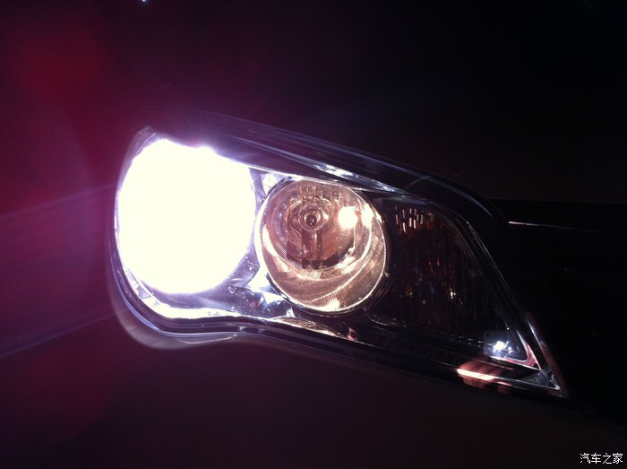

开灯开关,检查亮不亮,两只近光灯泡是不是一条水平线。调整好。
右近光灯通电后的样子。
左近光灯,通电后的样子。

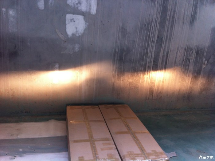

两只近光灯白天的效果。

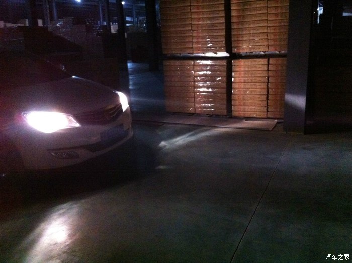

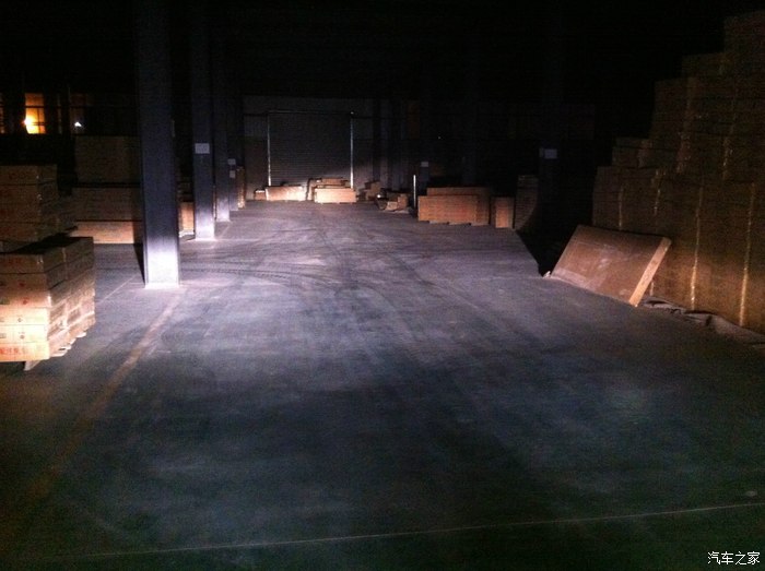

两只近光灯黑夜的效果,我不吹牛的说,比以前的原车灯光对比,提升不说百分之百,至少,60%的亮度提升绝对有,
只要你记录了原来的灯光,那么和现在对比,绝对提升很多。
黑夜中,正对着前脸的效果。(看到了吧,光芒四射,白白的射线)。
黑夜中,右近光灯的效果。(注意,用爱疯4拍照的,不是专业相机,照片看不出100%的真实效果,请理解)
黑夜中左近光灯的效果。
黑夜中,左近光灯的光芒。
黑夜中,右近光灯的光芒。
黑夜中两只近光灯的光芒。(明显两条白射线)

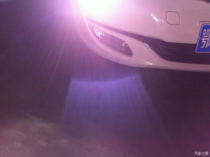

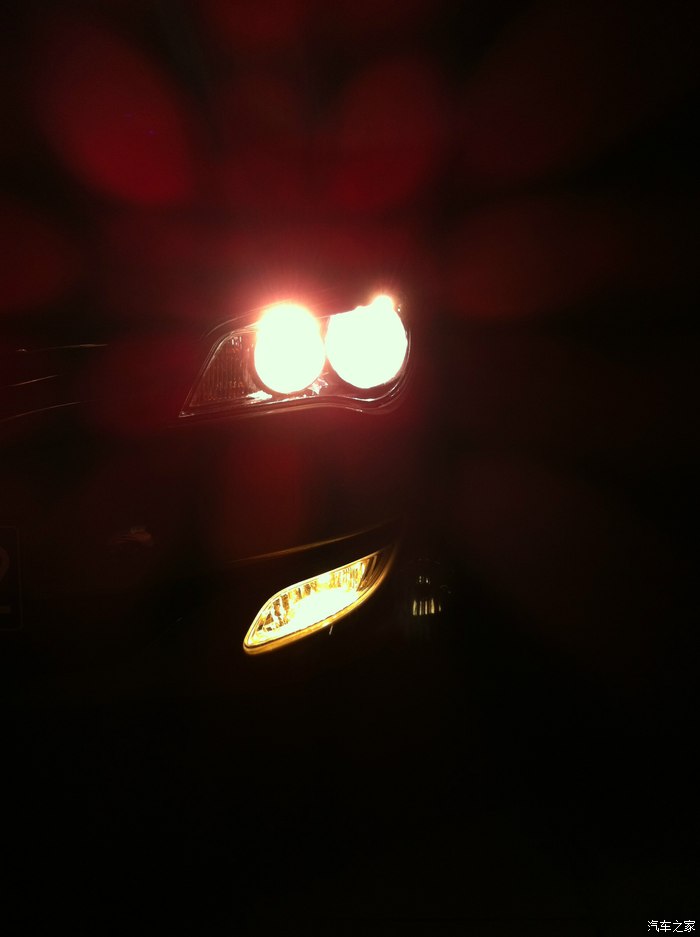

下图照片,我增加开了:远光灯,前黄金眼雾灯的黑夜效果。(看到两条白线的光芒了吧)。
黑夜中,右边全部灯光的效果。
黑夜中,左边全部灯光的效果。

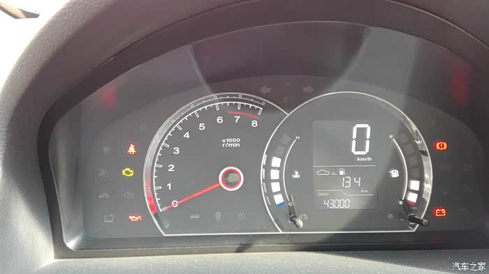

时隔一年整之后的今天,平安夜,又是左边近光灯烧掉了。,又得购买,又得换。
为什么总是烧掉左边近光灯?百度了下,才知道,很多品牌的车,也是经常只烧左边近光灯泡。
这次烧了灯泡时记录,车子已经是43000公里了。2015年的平安夜。

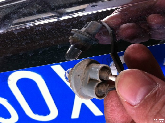

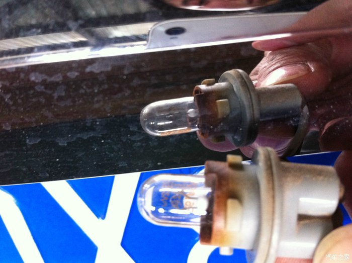

2》同时自己检查了各个灯光的泡子,发现后牌照灯泡与灯座的连接设计,有缺陷。

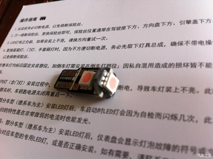

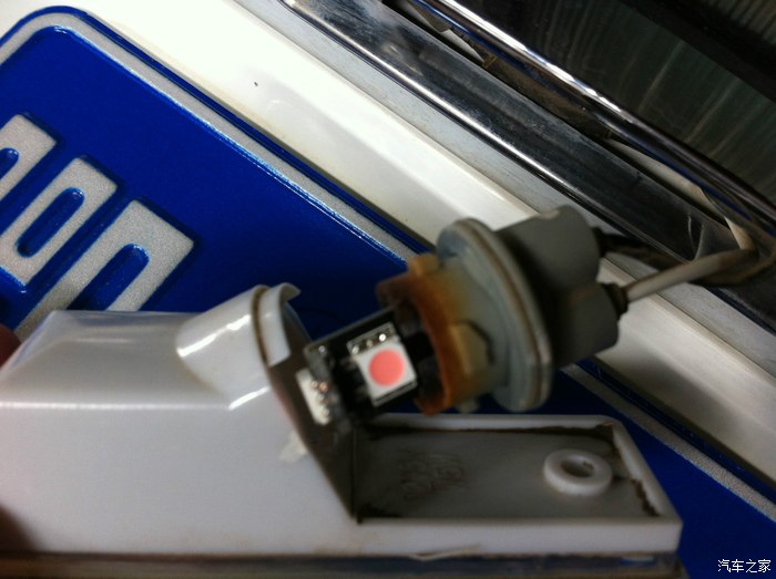

估计这不光是荣威,而是全部车子的通病。厂家设计,为了节约成本,用了T10插座的卤素灯泡,此灯泡插进插座之后,泡子的玻璃挨着插座,泡子发热,时间久而久之,把插座的塑胶烤糊了,幸好发现了,不然,以后出现短路、自燃,还不知道怎么引起的。为了泡子减少发热量,为了泡子插进去之后不挨着插座的塑胶,特意选择了LED的灯泡。

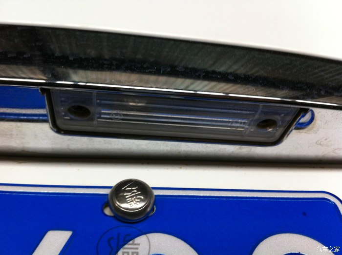

拆卸后牌照灯,相对前大灯,简单的太多了。
注意车子需要熄火,关灯,关钥匙,再开始操作。

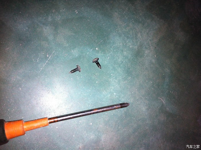

找一把小一点的十字螺丝刀,把这4颗螺丝拆掉。

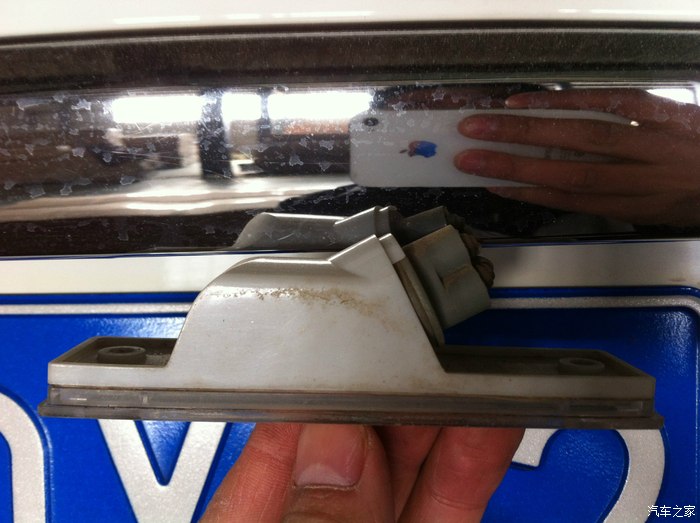

取出后牌照灯组合。
旋转45度灯座,将灯座取出。
拆掉的灯罩。
顺便把灯罩,灯座都清洁一下。

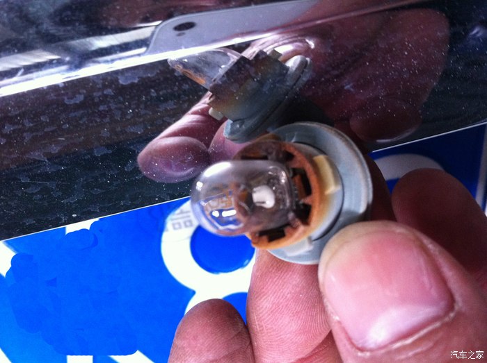

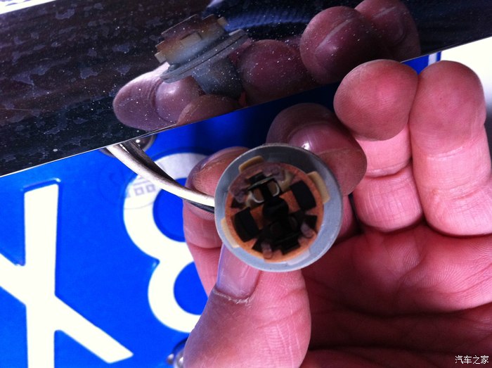

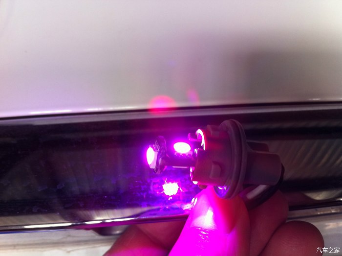

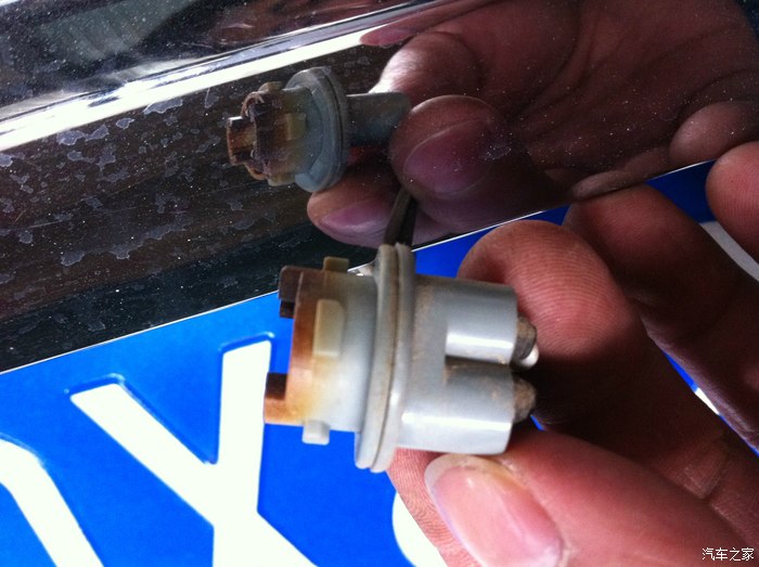

问题来了,看到了吧。由于厂家的设计缺陷和省成本,2年多的车子,后牌照灯座两个都均烤糊了。
这才发现隐患,若是时间久了,炎热夏天,晚上行车,热量大的时候,烤坏了灯座,起火就亏大了。
自燃起来,又是在后面位置,真着火,还一下子真的难第一时间发现。
朋友们,这一个插座1-2块钱,再换一个LED灯泡,几块钱,很简单,还解决了隐患的问题。多多注意呀,朋友们,小不注意,则出大问题呀。
看到了吧,不光插座挨着灯泡玻璃的地方烤糊了,连内部的导电铜片都糊了。
不考虑,果断换掉插座+灯泡吧。
新买的插座是T10专用插座,带有一截电线的,我们更换的时候,把原来的插座线往外扯一点,在左边的牌照灯位置窟窿那里,就可以看到一个黑色胶带缠着的接头,把胶带解开,拆掉原来的插座,接上新插座。
我这个LED紫罗兰颜色的灯泡买的有些贵,朋友们可以网上找找几块钱一个的。
实惠些。我这吃亏了,两个30块,不包邮。

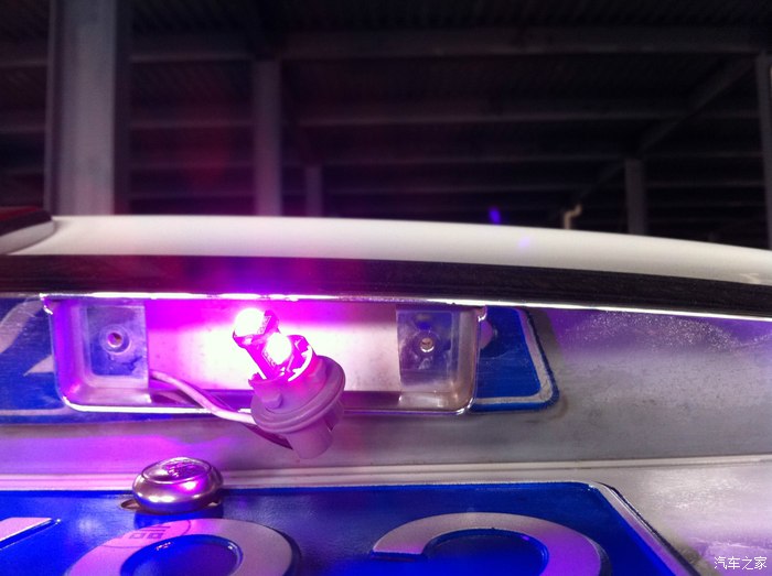

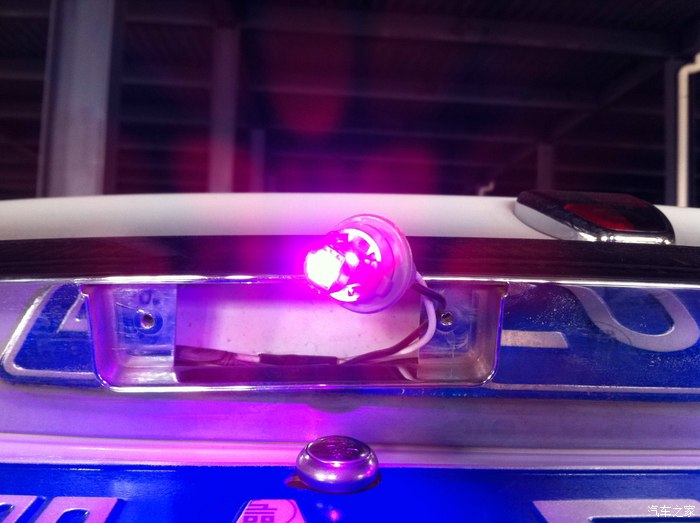

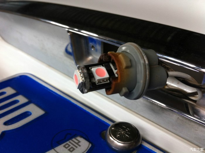

插进去的LED灯泡看到了吧,不管LED发热量如何,至少灯泡没有挨着塑胶插座。这样,就防止了把插座烤糊。
开钥匙,开灯,看看灯亮不亮,因为有正负极,如果不亮,先关灯,再拔掉反过来插进去,就OK了。

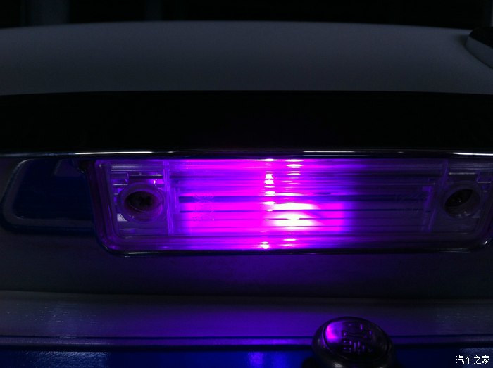

两个都亮了,OK了,关灯,将插座卡进灯罩。装回原位,所好螺丝。
黑夜中的紫罗兰后牌照灯光效果。
