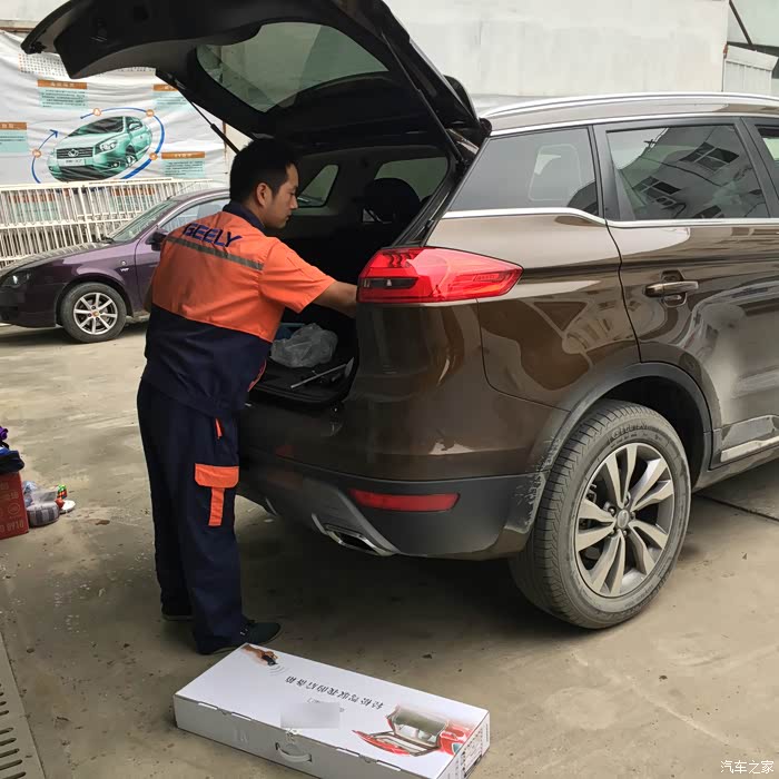

博越的尾门份量比较重,也比较高。所以在开启与关闭的时候相对其他比较轻薄的SUV尾门来说特别费力,特别是下雨天尾门还比较湿滑,在使用上并不是很便利。所以在几个月的使用中我一直在等待副厂件能够推出一款电尾门的产品。
前日听说博越有电尾门了,所以经过简单的功能咨询后迫不及待的腐败了一套。老规矩产品包装商标马赛克。也别帖子里问什么牌子,不回复的。
博越的改装电尾门配件包括两根液压撑杆,适配器,还有一个电动机马达。原理其实很简单,电机推动液压撑杆获取自动开启。

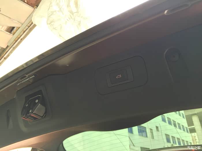

这个是后尾门拉手改按钮的配套件。

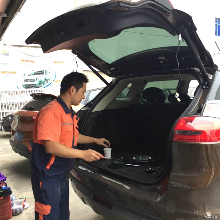

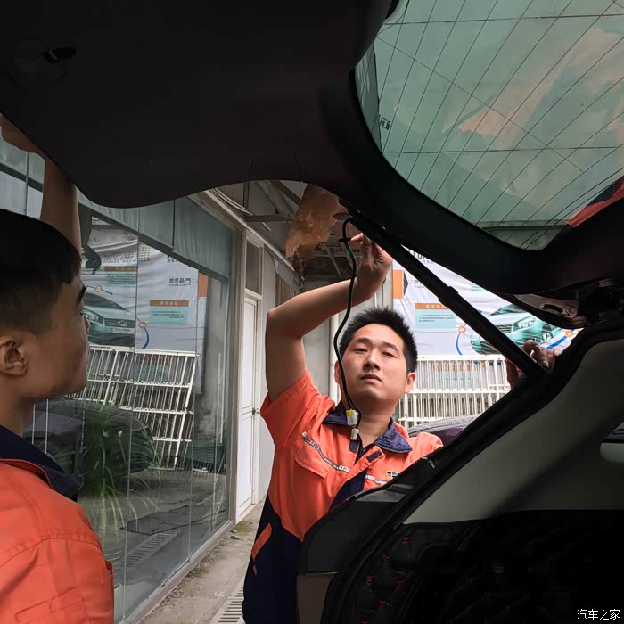

安装的步骤基本是先拆掉原车液压撑杆,拆一根换一根。

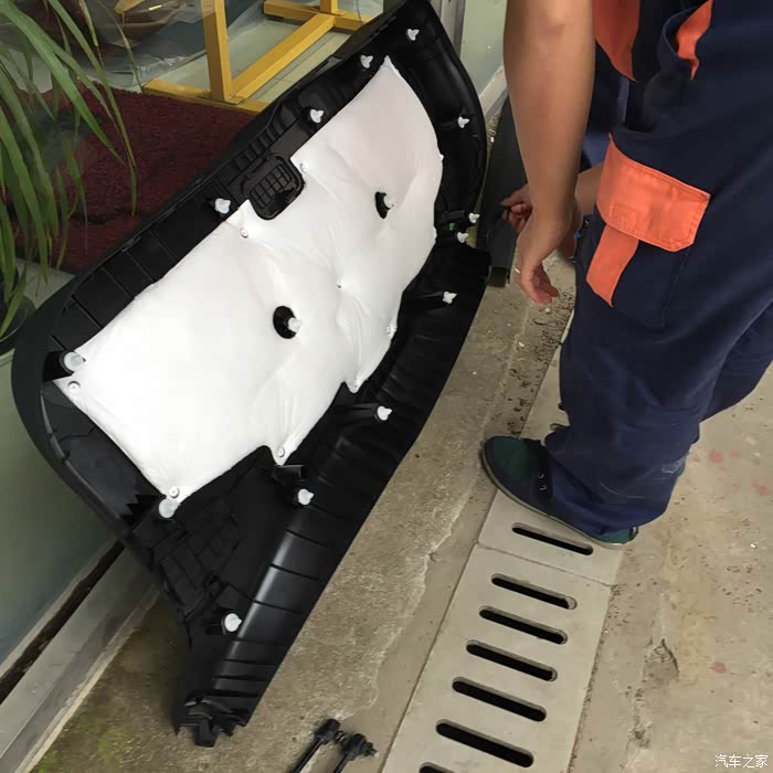

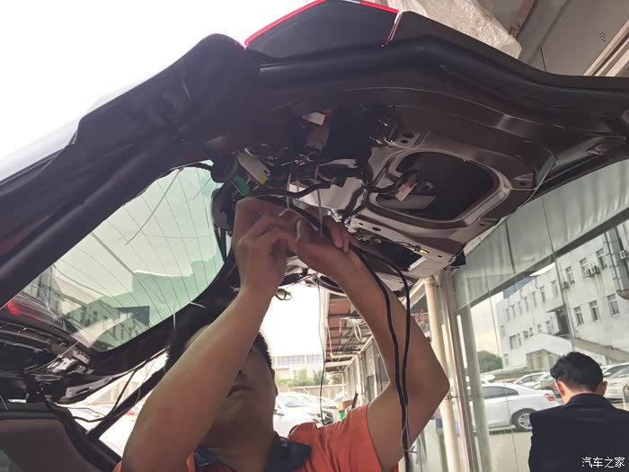

拆尾门门板。
门板内有隔音棉,挺厚道。

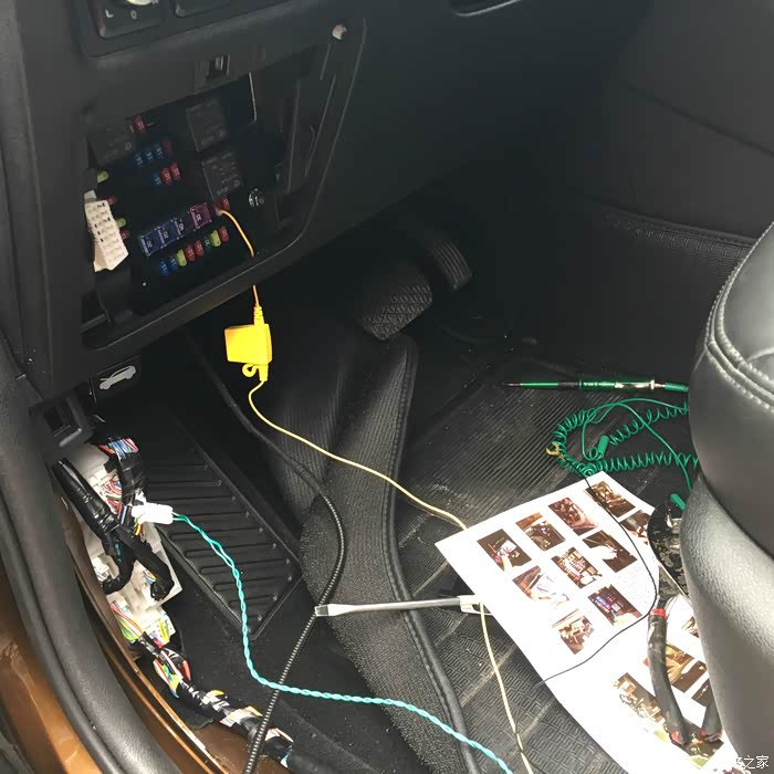

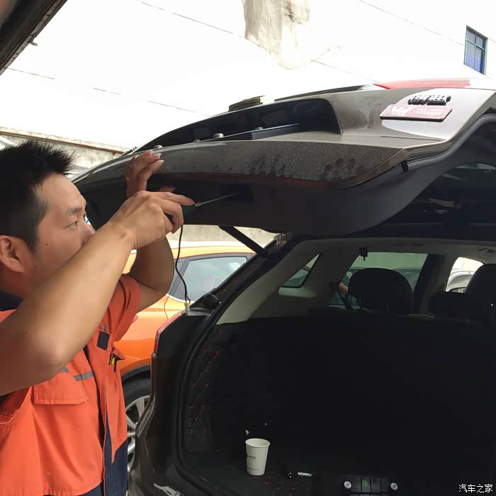

为液压撑杆与关闭尾门的按钮功能键布线。
安装好后,原来关门把手的位置就变成了关门按钮键。

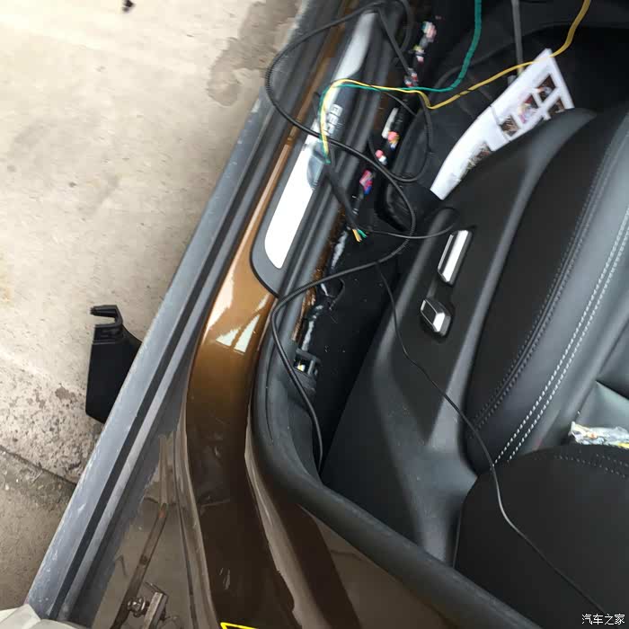

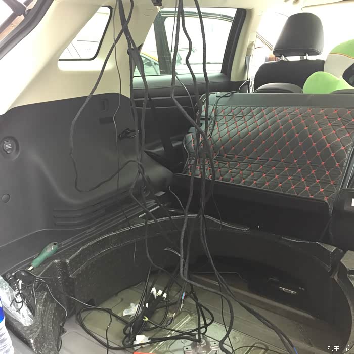

后尾门的供电线,沿着车内的线束走线引入到取电盒内。
基本整套安装使用了无损的方式,对车辆并没造成外观结构件破坏。
