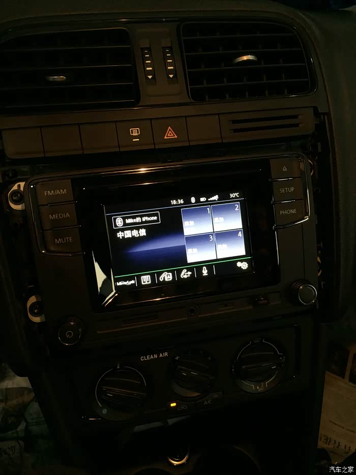

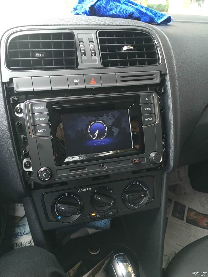

五百多买的大众MIB车机,可能大家说直接换个导航不是更好吗?我想现在手机使用那么方便,用内置的导航也方便,但就一个更新速度和更新途径不是很方便,所以选这款车机,主要是看中了蓝牙连接手机功能(用Iphone最好,直接调用APPLE的Siri),车机内置MIC,USB,SD卡,都很好分配(USB负责充电,SD卡用来听歌)。
我发现一个很大的缺点,无论是改前改后的FM收音都很差,不知道是不是天线问题?

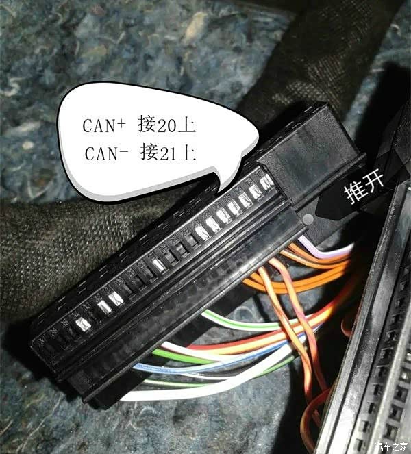

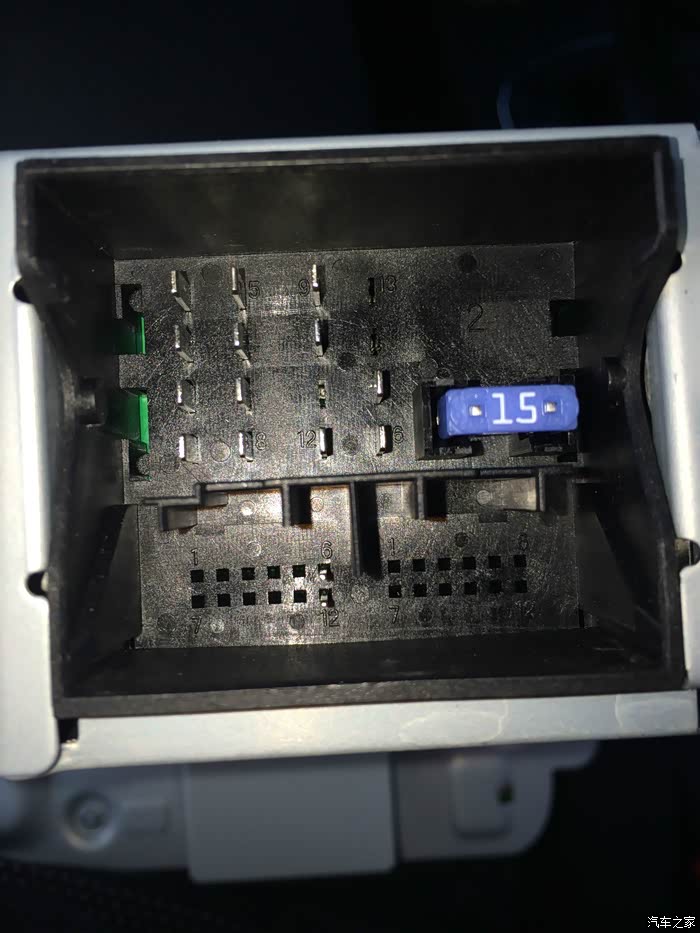

CAN连接成功!

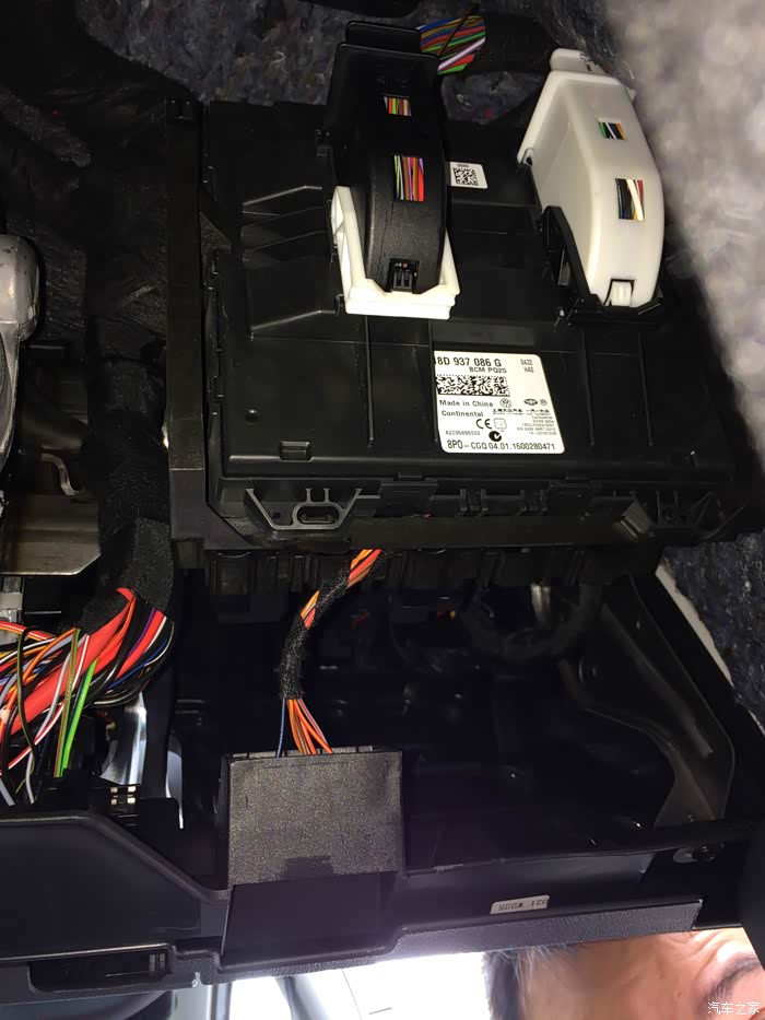

找到BCM

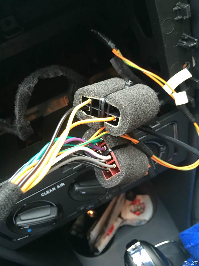

买了转换线,用扎带加固一下接口
车机接头
搞那个BCM的位置太麻烦了,没有拍过照片,借用网友的照片

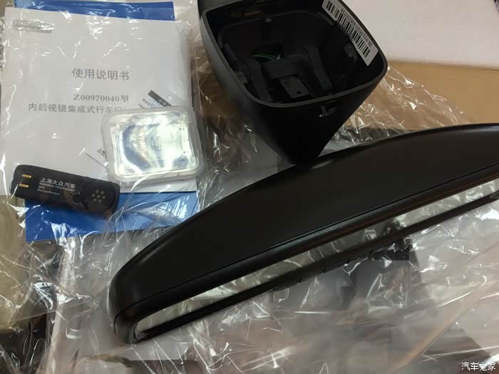

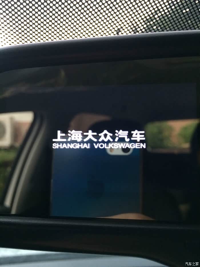

轮到行车纪录仪了,4S人工太贵了,对于动手能力强的我,自己买自己装不难,能省很多钱喔!

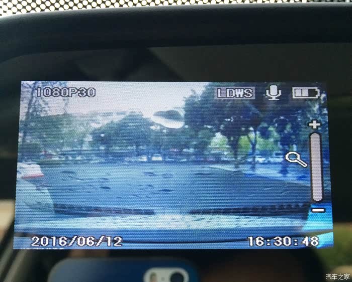

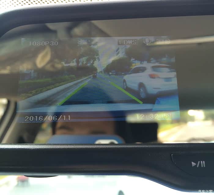

可以变焦的行车记录仪不错,可以1080P
看到绿色的边线么,这功能对女人开车超好,变道会提醒

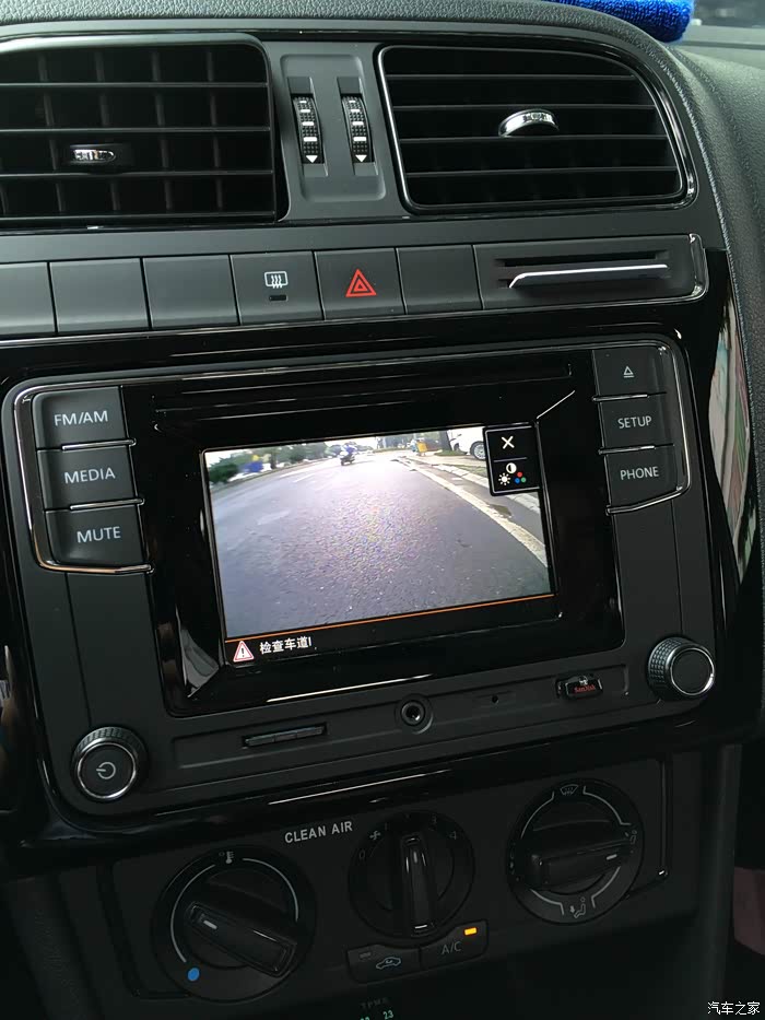

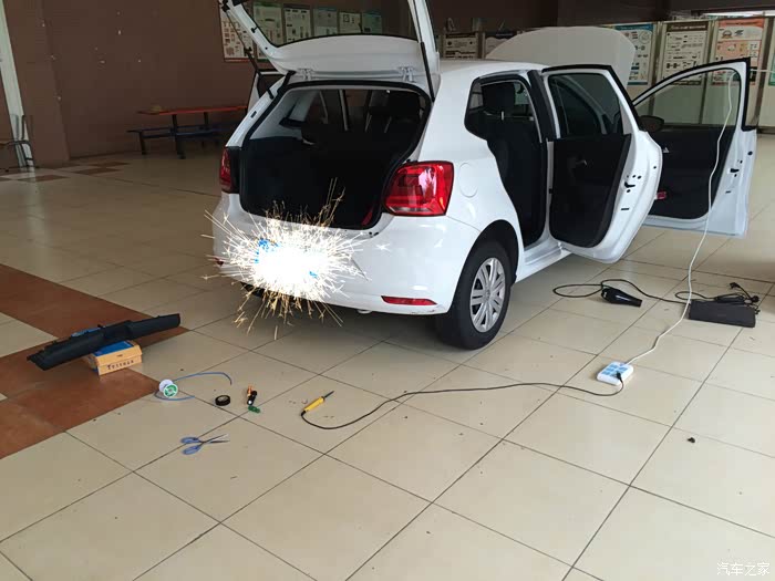

装可视后车过程中

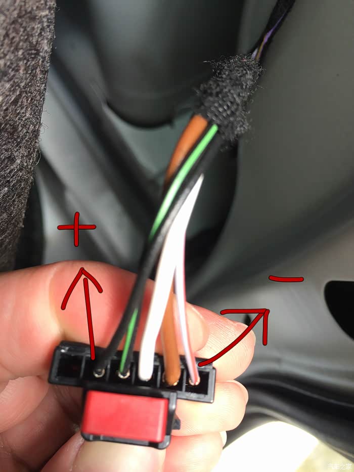

后车灯的接线

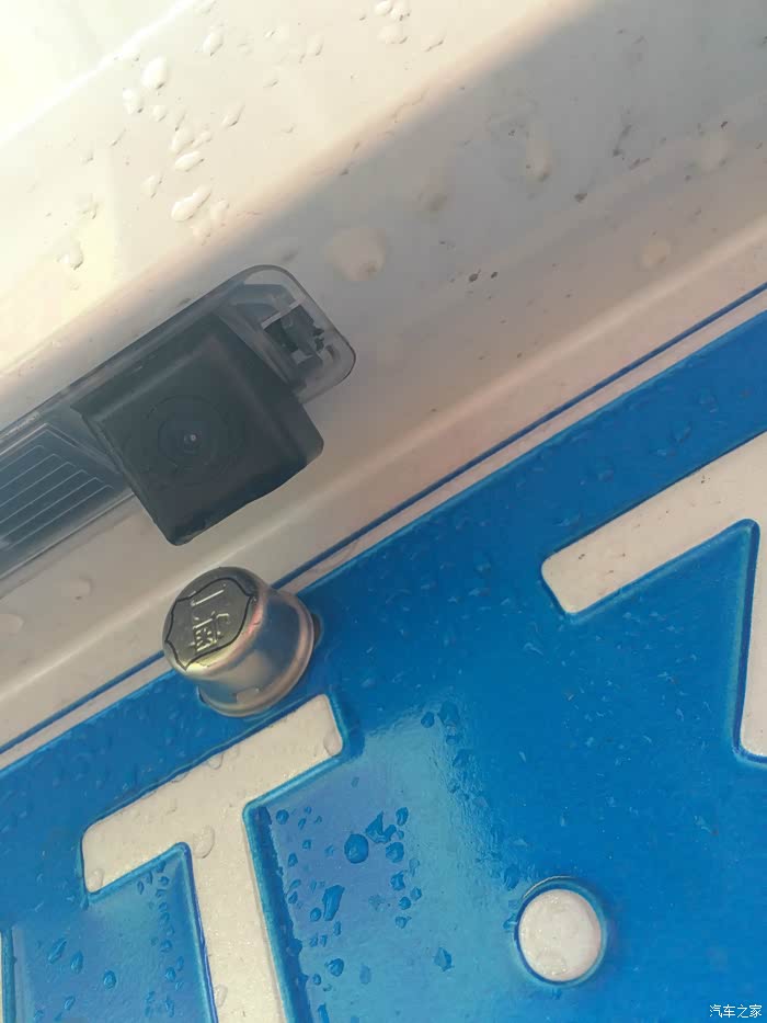

位置刚好

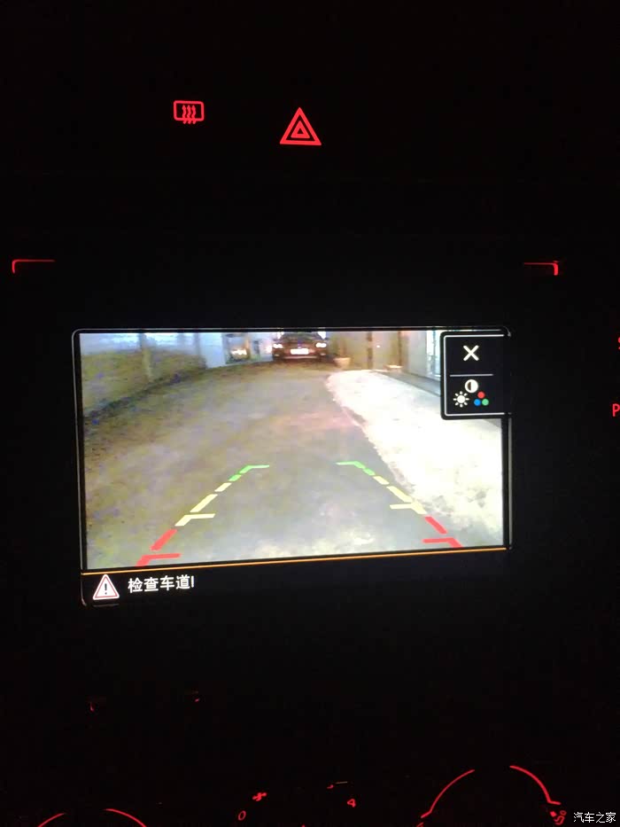

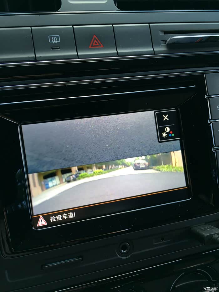

看到什么都有了,距离线有了
我觉得是电压问题,那个距离线没有了
再一次明确电压问题,偶尔会出现这个,以后再处理

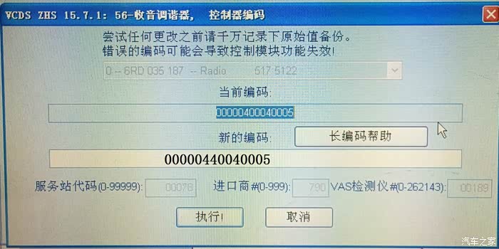

改个码
