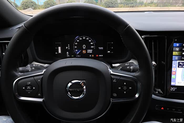

21000公里,已经逾期保养咯,再不去4S店可能就又给我打电话。

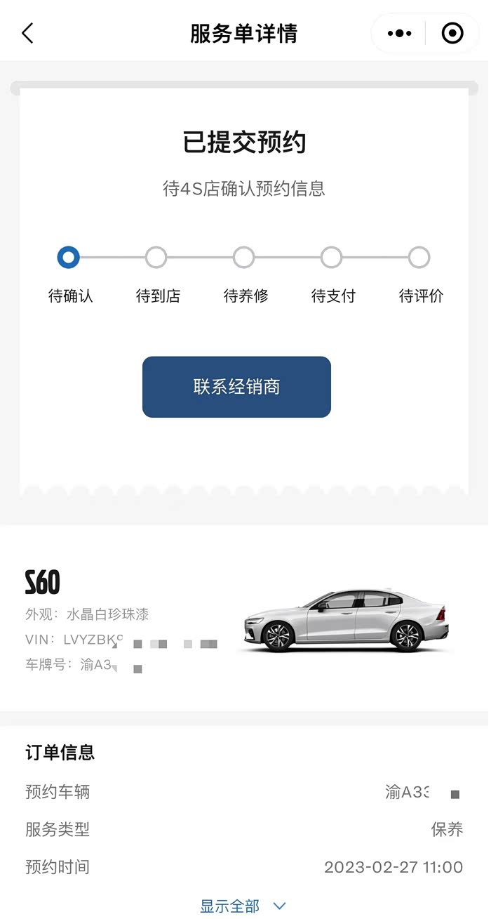

提前在沃世界进行了保养预约,驾驶沃尔沃去保养啦!

提前预约很重要,若是在周末保养还是非常紧俏的,大家可以在沃尔沃微信公众号或者沃尔沃APP进行保养预约,提交门店选择时间后,就可以进行在线保养预约了。

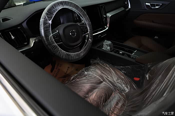

到达4S店后,工作人员会进行车子外观确认和派单处理;之后就是给爱车的方向盘、主驾驶座椅和档把进行塑料保护。

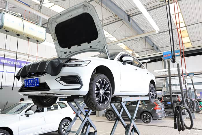

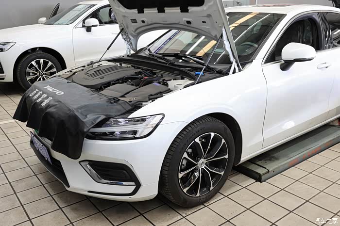

车子被师傅开到相应的机修工位,打开发动机舱门,之后就是升起沃尔沃S60。

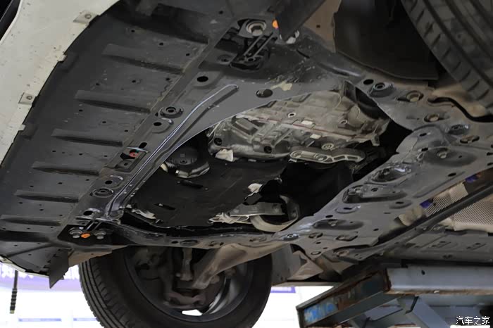

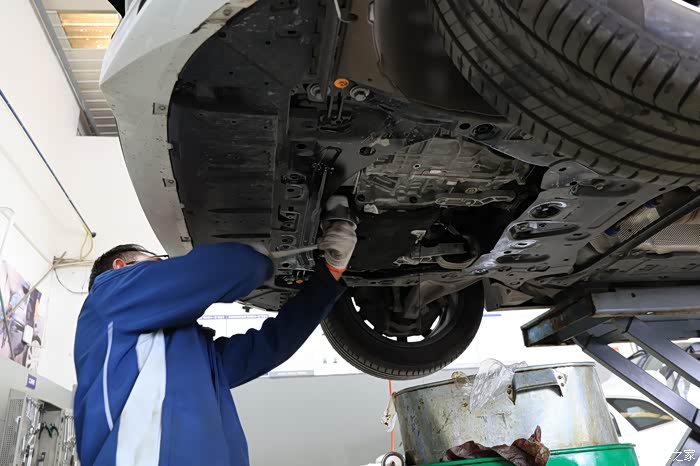

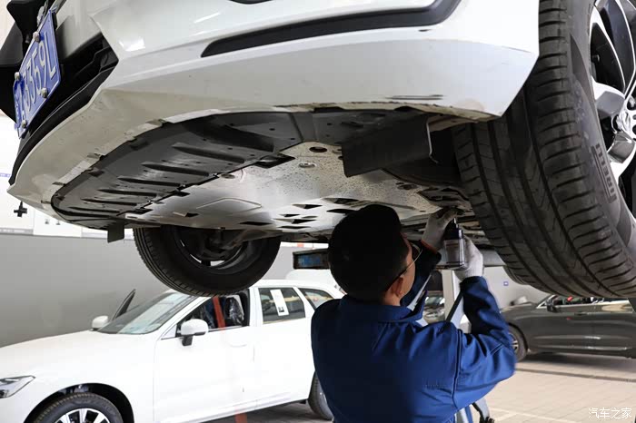

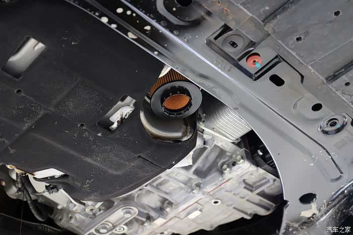

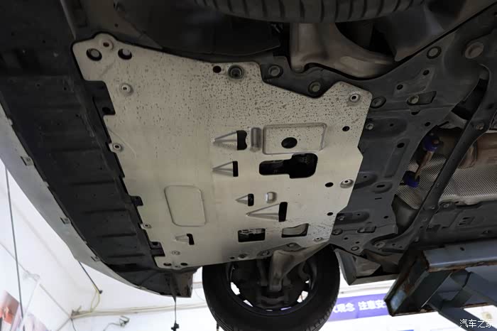

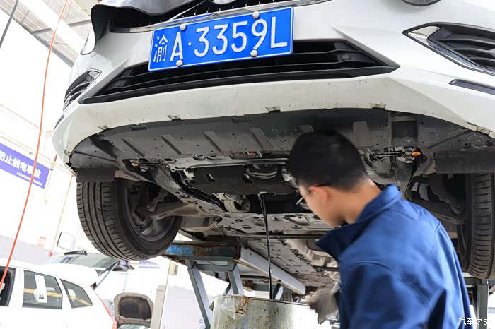

由于之前安装的发动机下护板,师傅在保养作业前,将发动机下护板进行拆除作业。

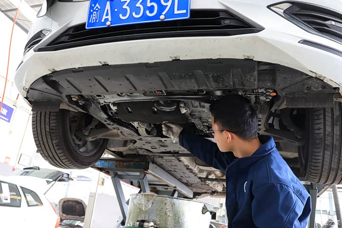

沃尔沃S60近1.7吨重,还是被机器给轻松举起,看你还能哪里跑,轻松被拿捏开始保养吧。
下护板整体没有什么划痕,安全的!

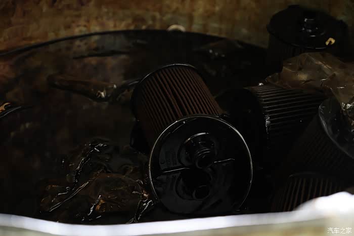

开始是放血哦,黑色的机油快速地流淌出来;崭新的机油滤芯安排上,这次特意看了一下更换下来的旧滤芯,黑乎乎的。

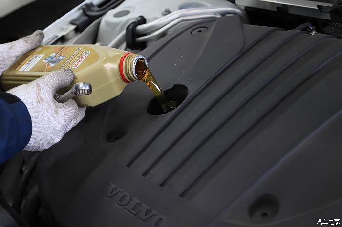

注入新鲜血液——嘉实多0W-20沃尔沃专用机油,一年之计在于春,给爱车注入新动力,不得不说一下,快到保养前,车子的油耗确实高一些呢,所以大家还是需要对车子进行适时的保养。

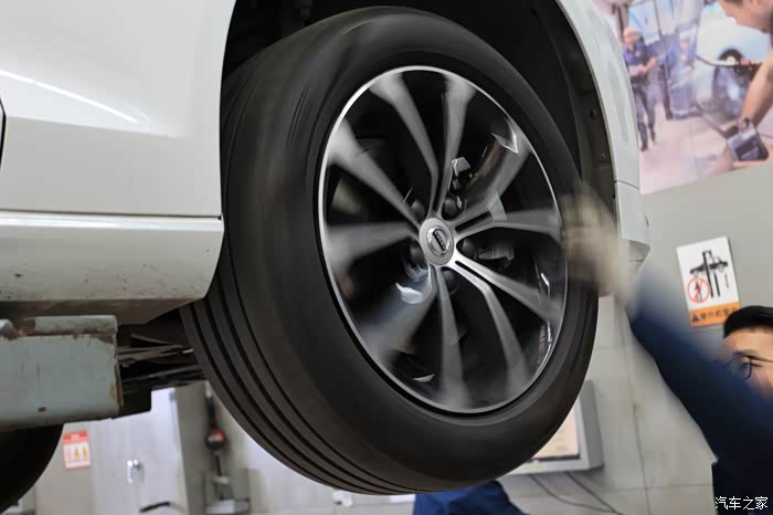

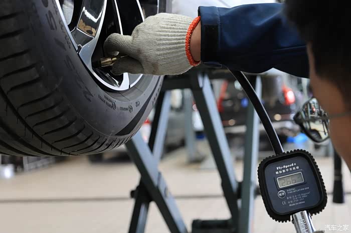

之后对胎压和轮胎进行确认,胎压这个大家可以看车子名牌,有具体的指南,沃尔沃S60一般胎压可以在2.5-2.6左右。
更换下来的机油滤芯,黑黢黢的,好脏哦,这个东西不知道是不是可以回收呢?
更换六小瓶0W-20嘉实多机油。
胎压确认和补气。
四个轮胎的确认,师傅还是很仔细的哦。

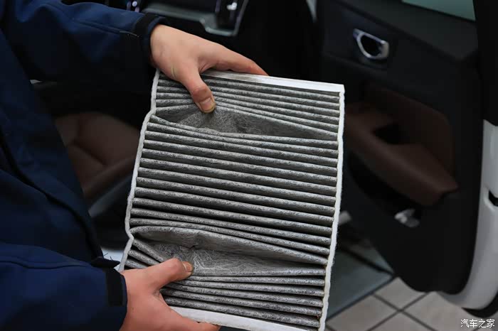

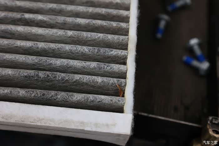

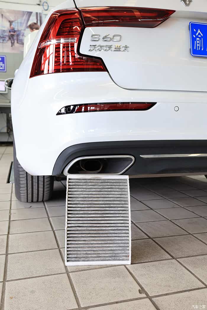

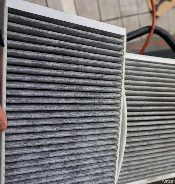

沃尔沃cleanzone空调清新系统,时刻保护着车内的空气质量,它的心脏就是空调滤芯了,不对比不知道,以为使用一年多空调滤芯没有问题,如下图,可以清晰看到旧的滤芯已经有异物了,同时颜色更灰一些。
由于春季是风大,落叶和各种花粉很多,尤其是鼻子有过敏的车友,还是注意检查一下自己的空调滤芯哦。

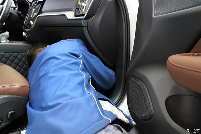

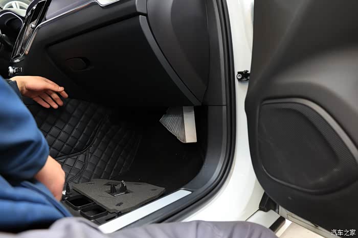

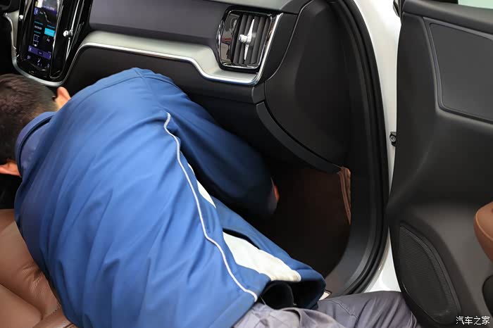

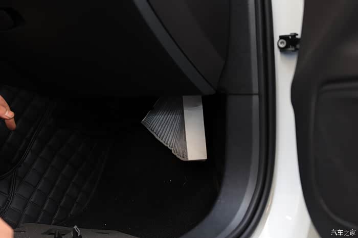

拆掉空调滤芯,它隐藏在副驾驶座位前下方。
旧空调滤芯内部已经脏喽。
旧空调滤芯内部的异物。
左侧是新的空调滤芯,右侧是旧的,大家可以很明显看出来,为了家人和自己的健康,及时检查和更换空调滤芯。

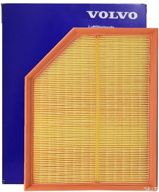

其次,汽车的空气滤芯。

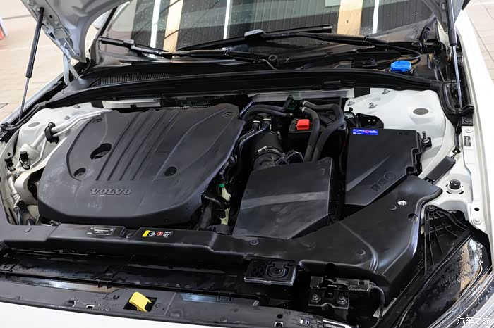

沃尔沃的空气滤芯是在30000公里进行,本次没有进行改保养,下次就会轮到它喽。
空气滤芯可以有效地保护发动机,过滤空气中的杂质、颗粒到发动机,他也叫空气格,在北方春季大家需要注意哦,尤其是北方春天风大或者沙尘天气,车友们多多检查一下呢。

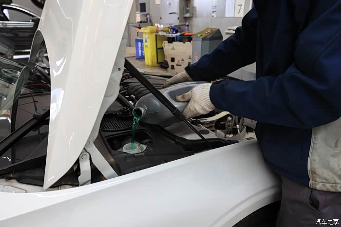

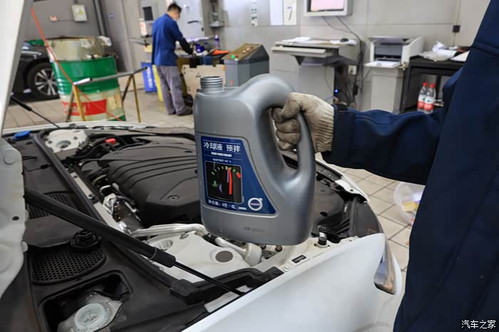

再有,冷却液的加注。
车子经过一个低温的冬季行驶后,不论是由于防冻的作用,还是自发动机的散热,它都进行了大量的消耗,本次春季保养,4S店师傅给免费进行了加注。

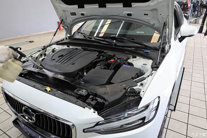

最后,玻璃水的加注,以及发动机舱的清洗。

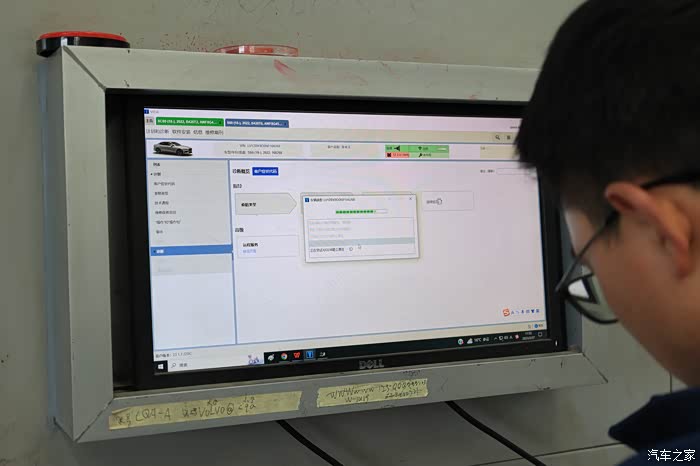

保养最后师傅进行车机软件的升级。
