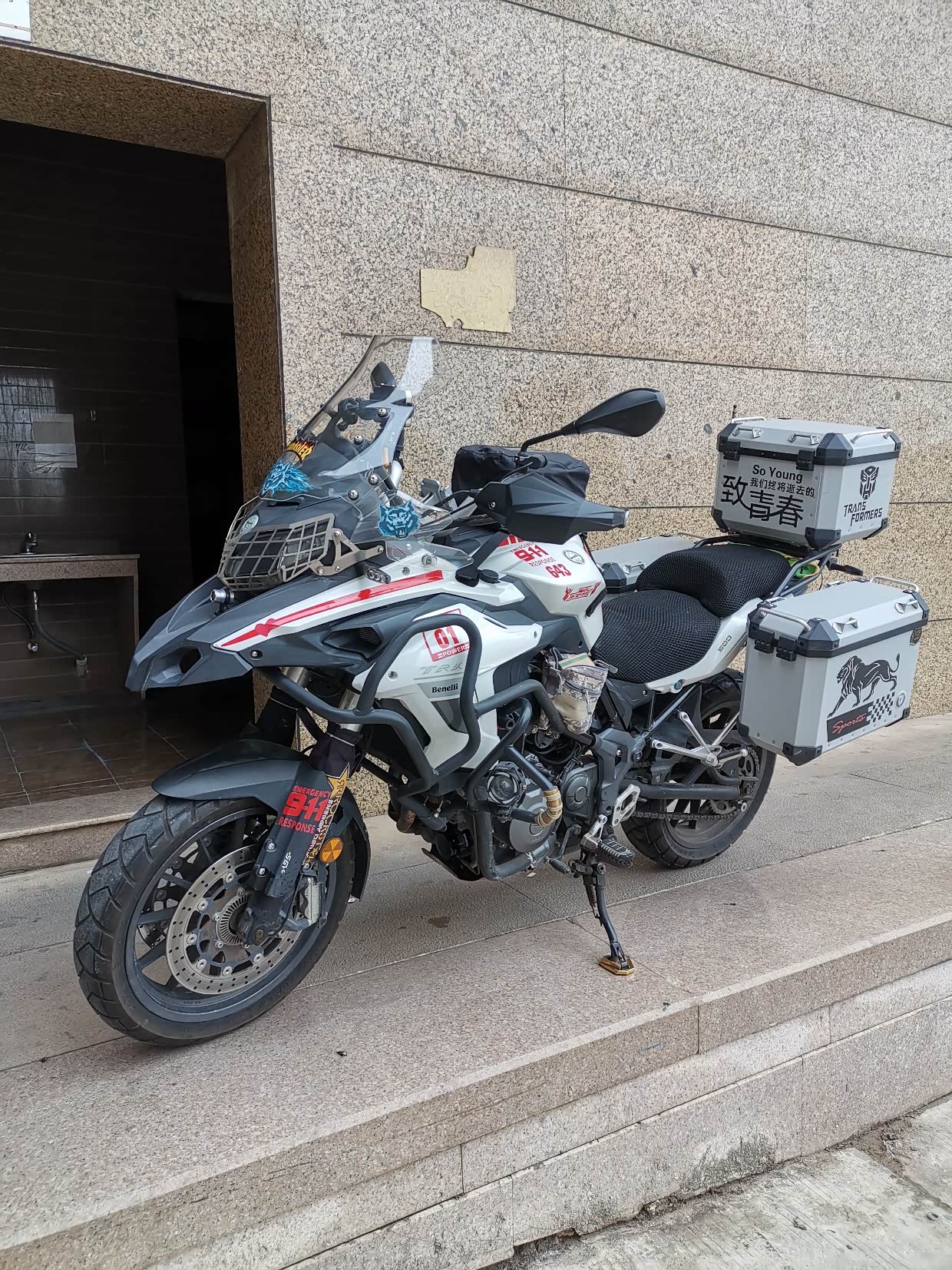

车型;钱江贝纳利TRK502。
购买日期;2019年02月。

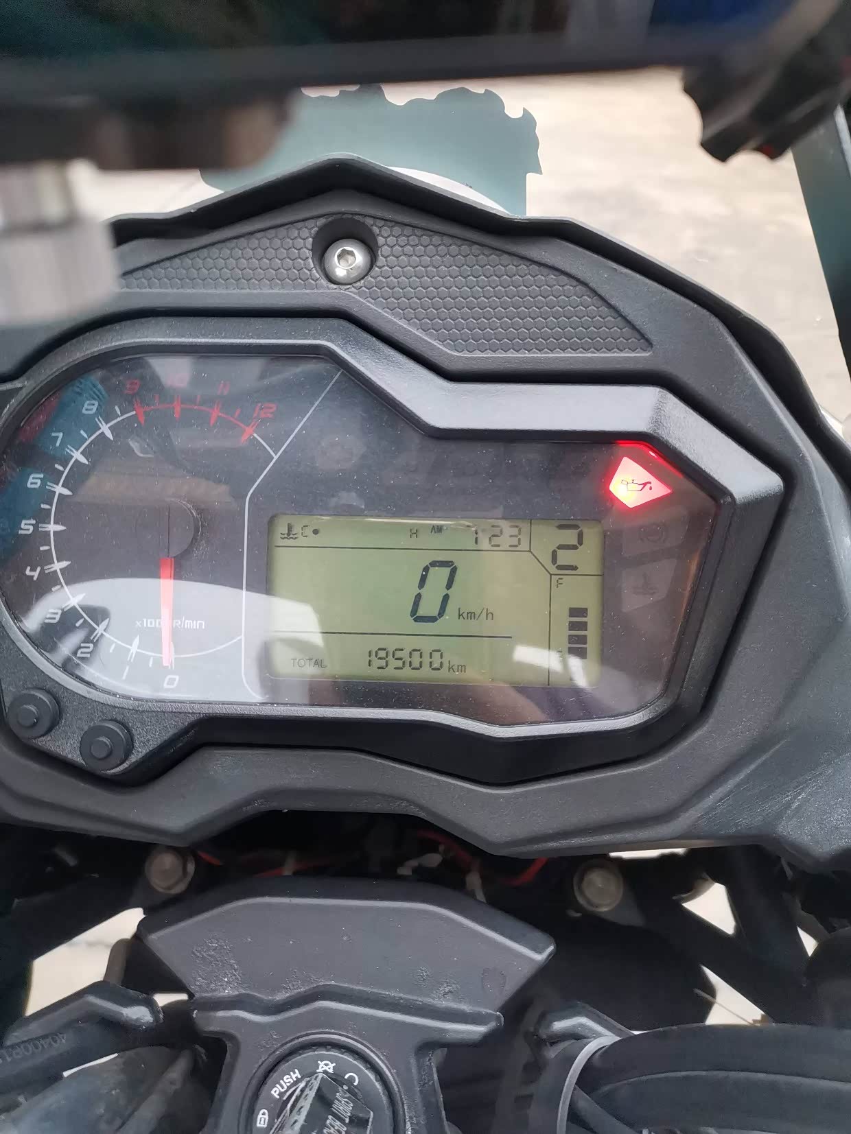

公里数;19500公里。
六年至今安全行驶了19500公里,六年才跑这点公里数,有点浪费了,关键是这四年带孩子没怎么跑了。
只有前两年的时候跑得比较多,特别是第一年跑得最多,后面慢慢的就少了,再后四年带娃,几乎都没怎么跑了,除了偶尔买车骑它,偶尔周边转转,单次都没超过200公里,希望今年能够多点时间出去跑跑。

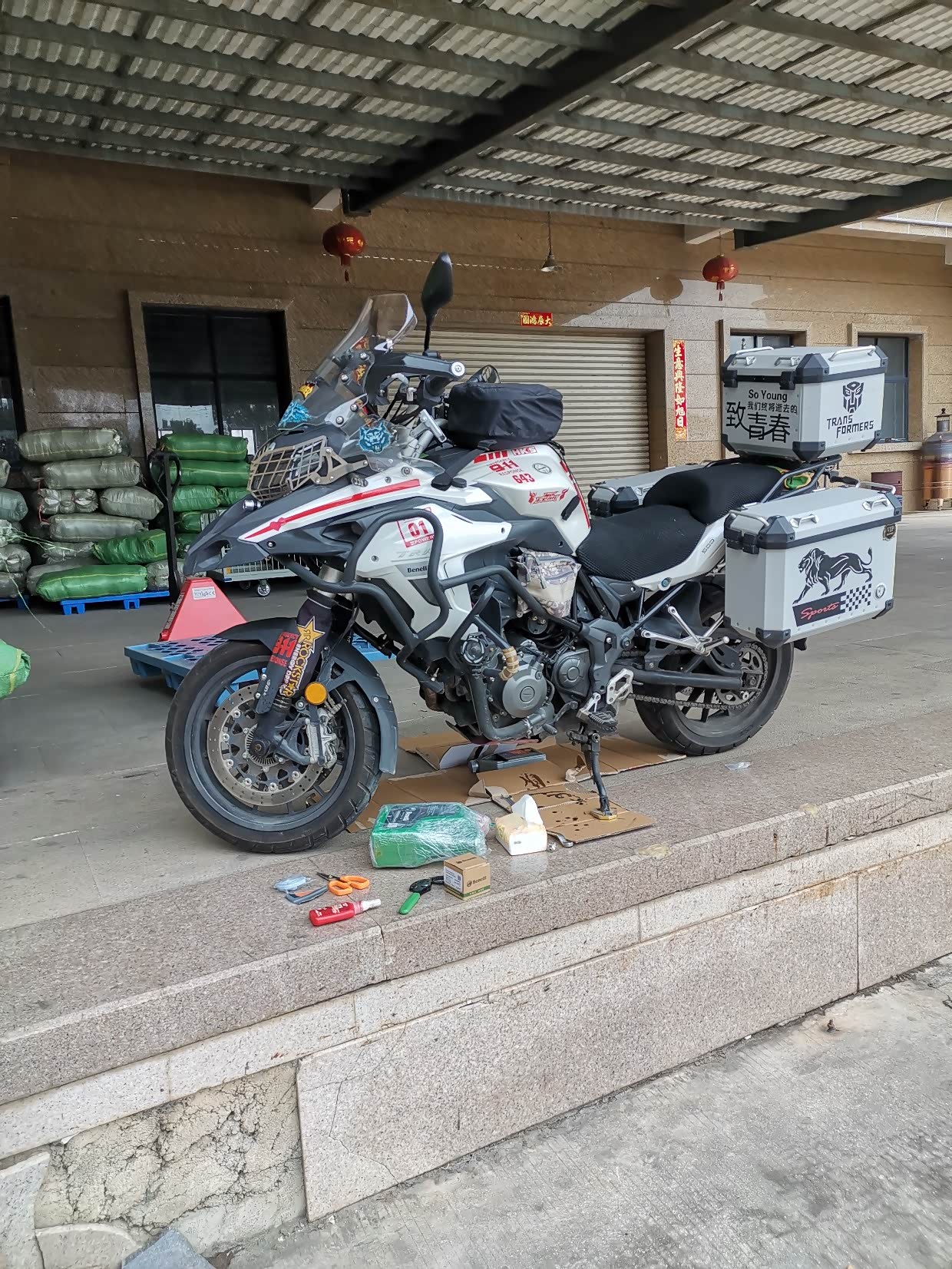

换机油前还是得找个台阶比较好操作,这样不用一直蹲着,对于一个胖子来说一直蹲着是一件多么痛苦的事情啊。

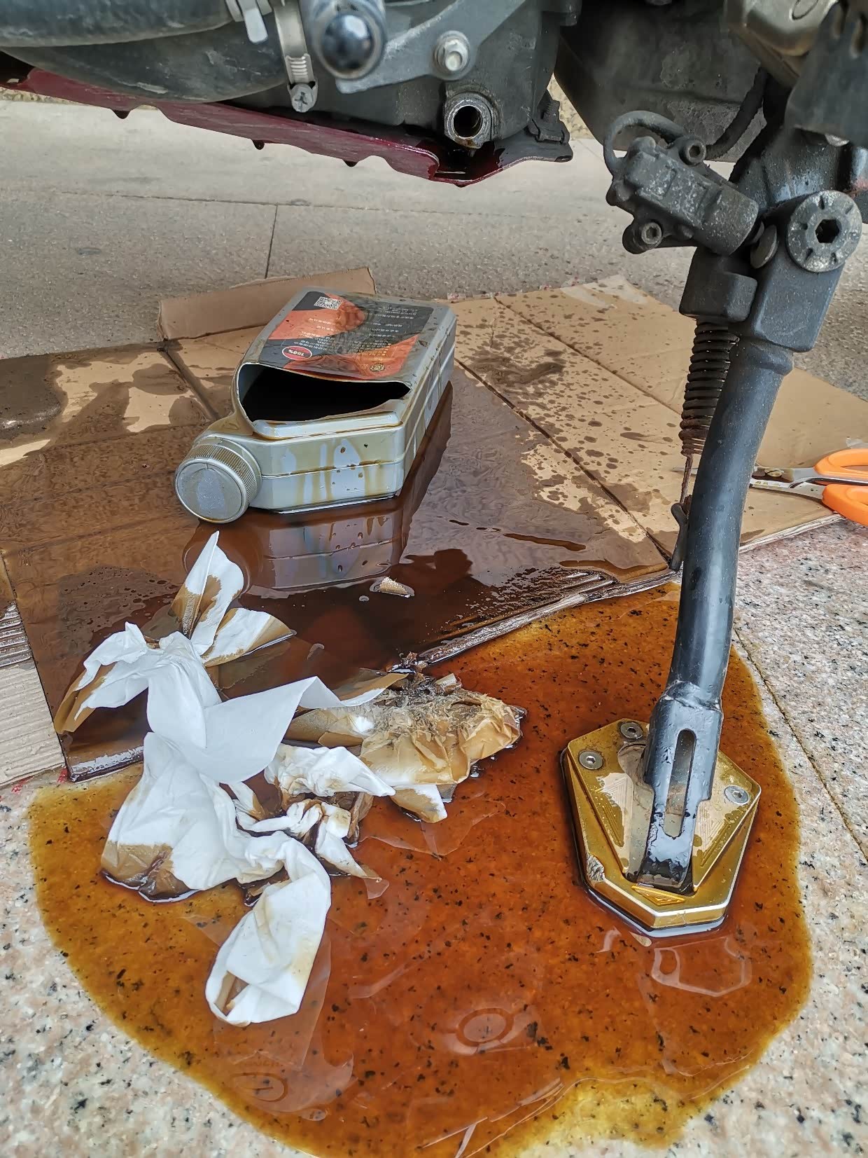

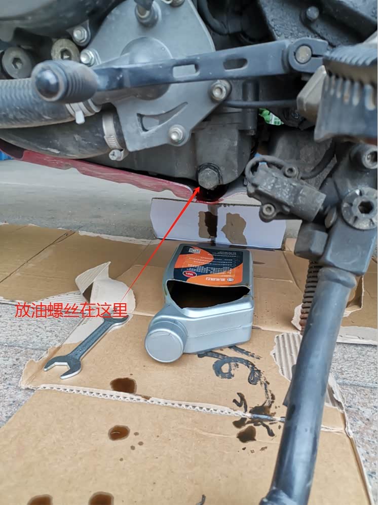

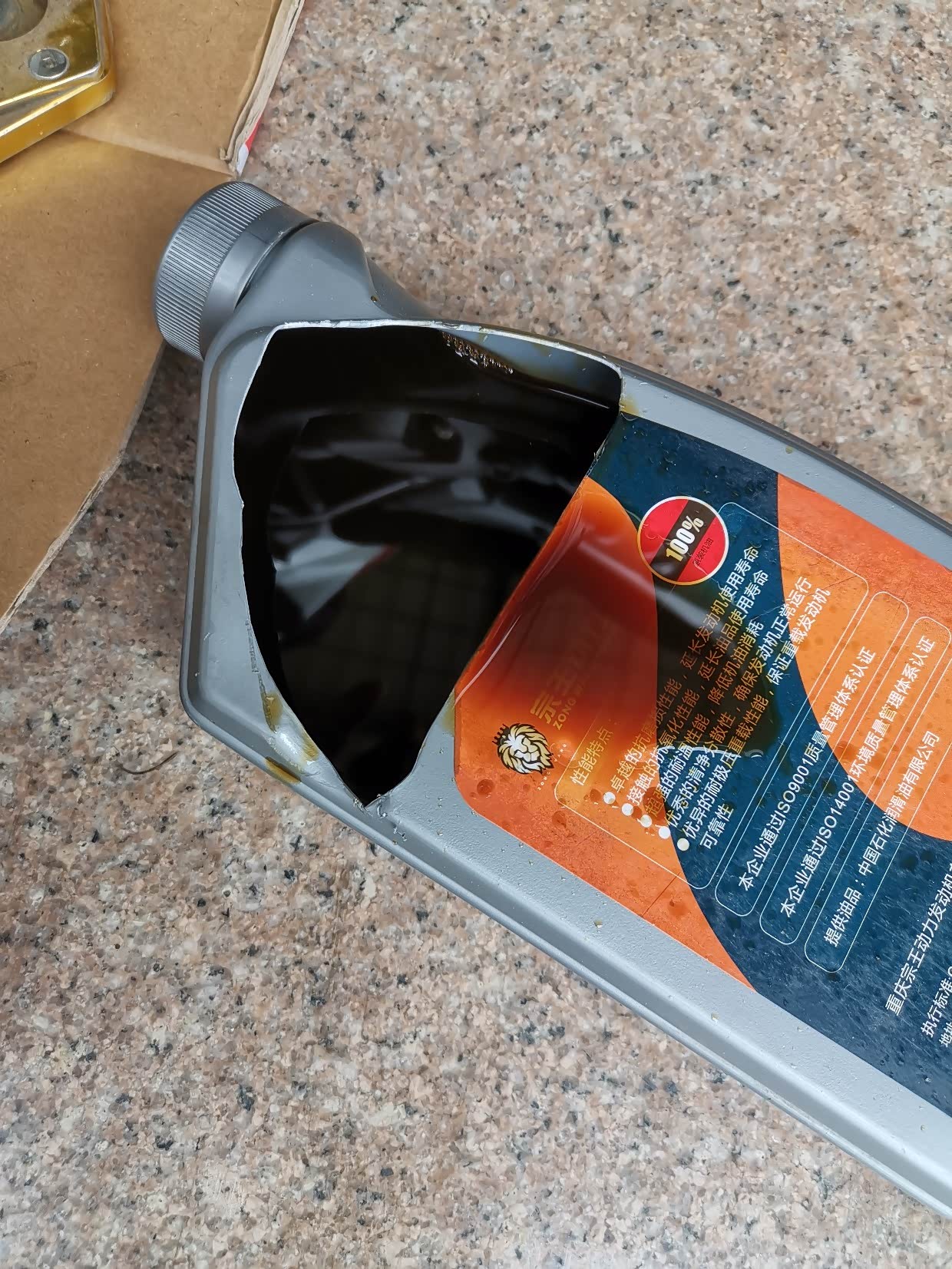

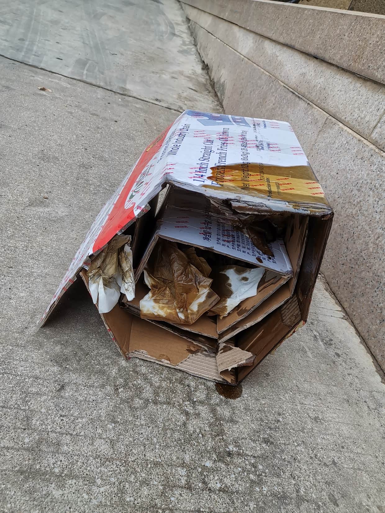

换机油前还得找一个空壳来接废机油,没找到合适的,只能用这个将就了,这个空壳是1L的壳子,不够大,只能装满了网大空壳里面倒,要重复好几次。

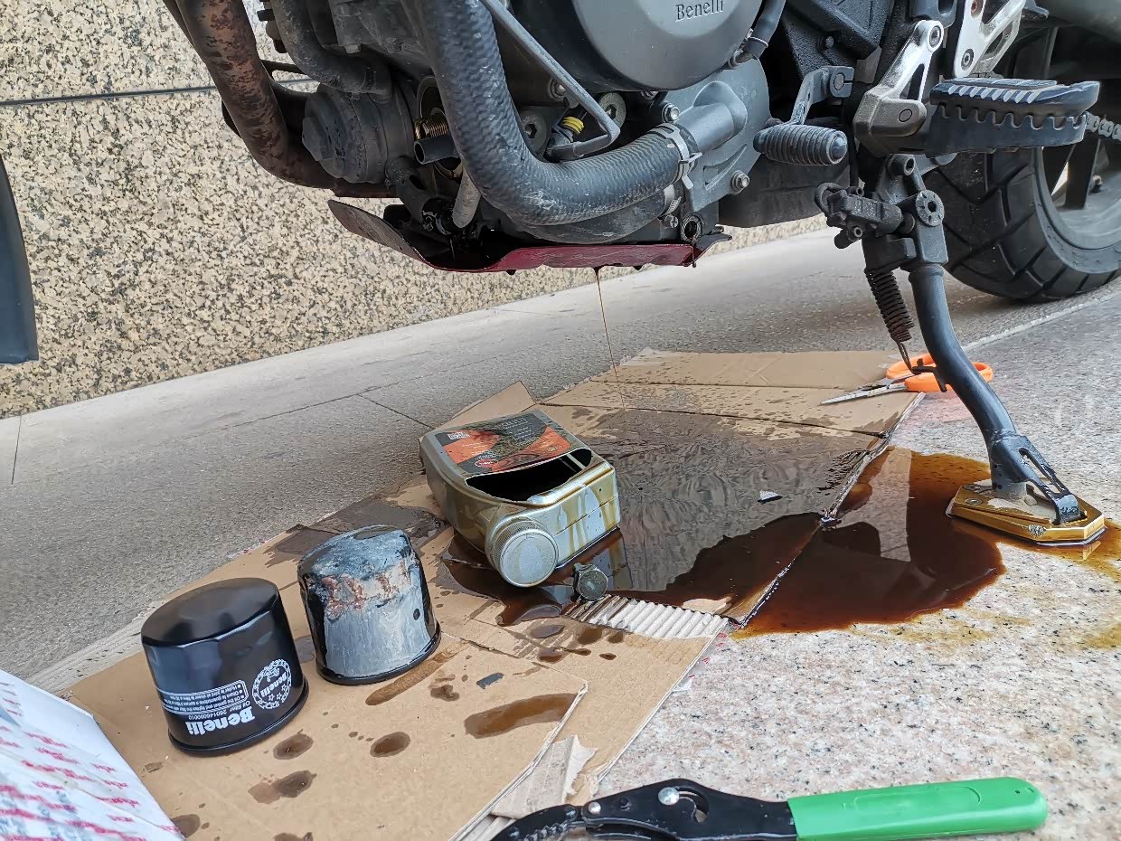

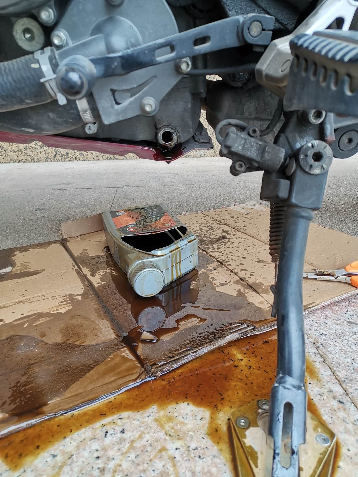

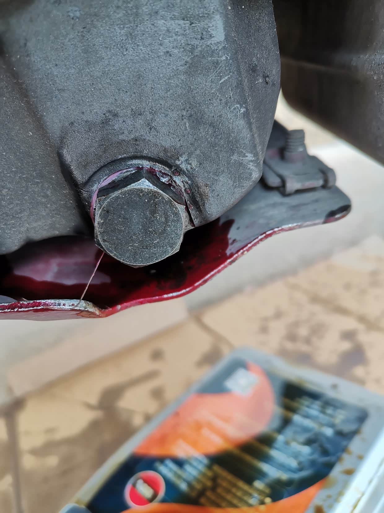

这个放油螺丝,要用19#的扳手拆,下面用空壳接住废机油,再垫一张费纸皮,方便完事后打扫战场。
悲剧来了,空壳太小了,导致机油流了一地。

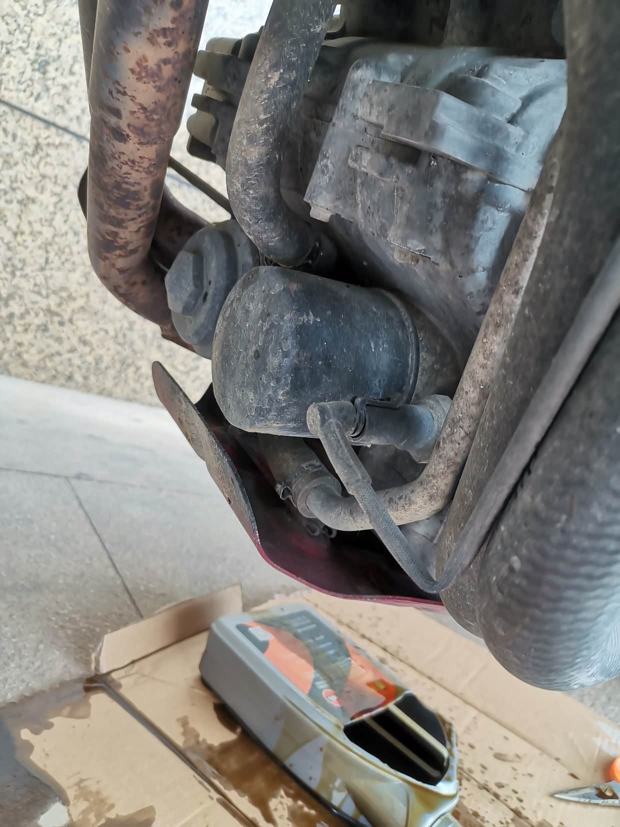

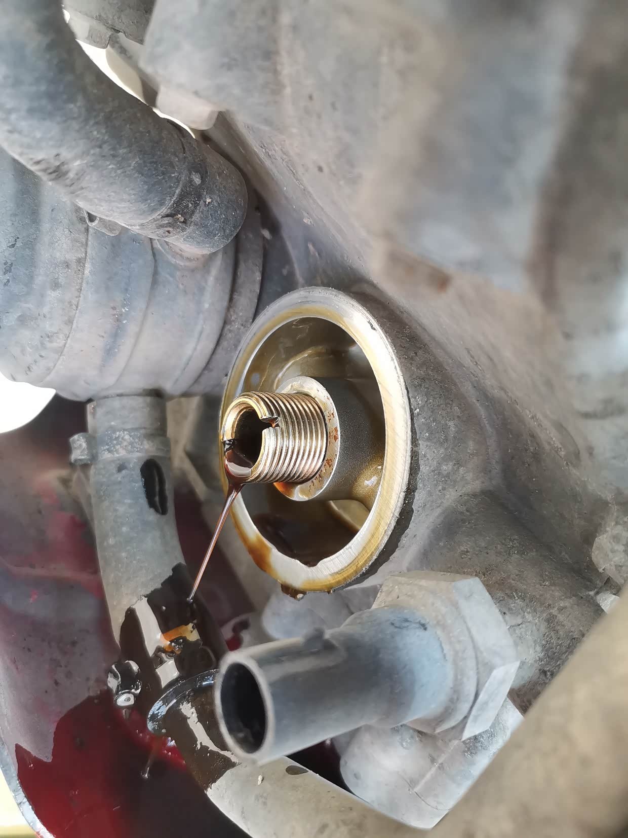

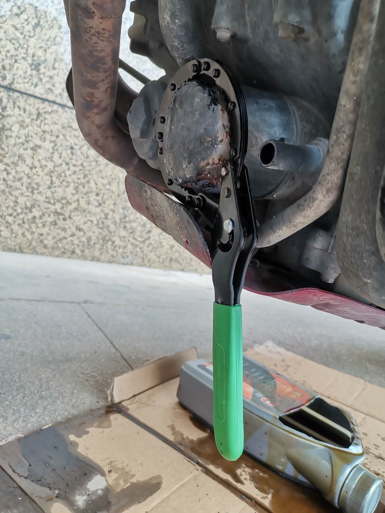

机油滤芯在发动机的前面,水箱的下面,这个位置还是比较好拆的。
把左边的传感器插头拔掉就更好施工,用专用的滤芯扳手,很好拆卸,之前锁的太紧了,拆的时候就滤芯都弄变形了。
拆下滤芯后流了很多的机油出来,一个人不好操作,应该拿一个纸皮来垫上,才不会流到车体上面。

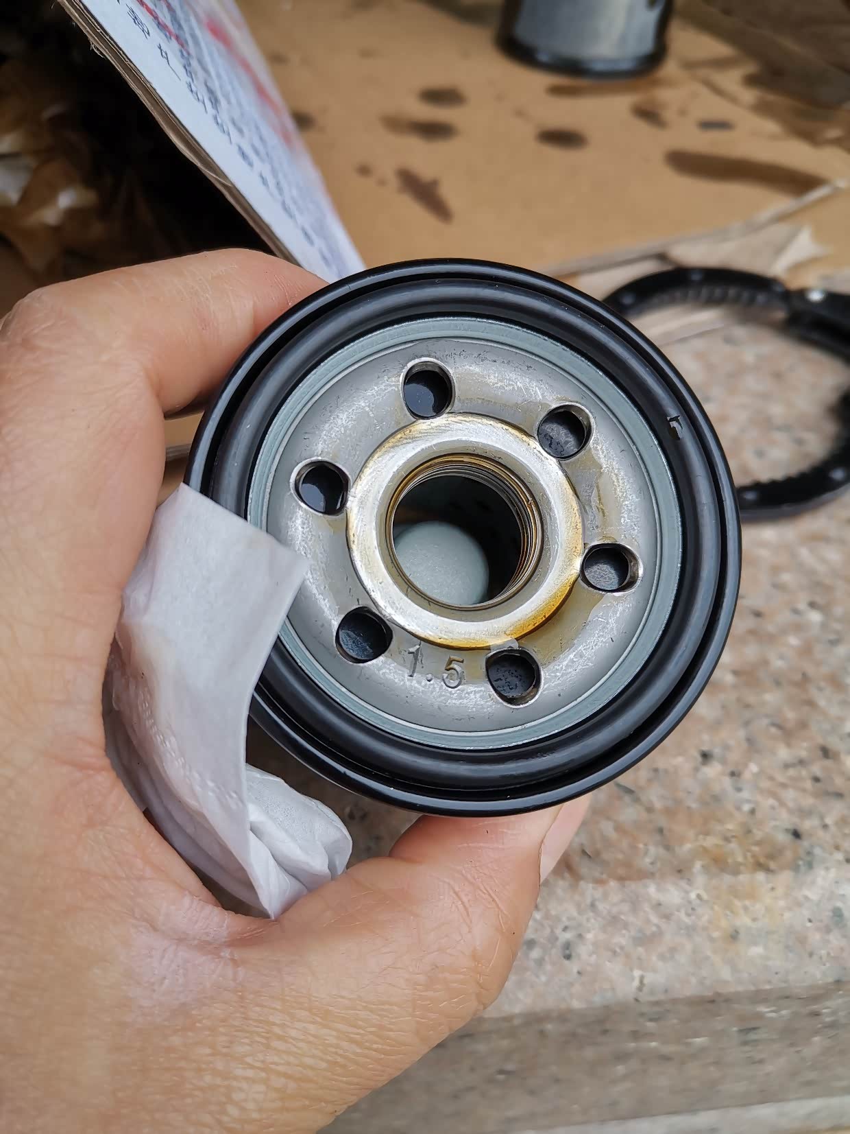

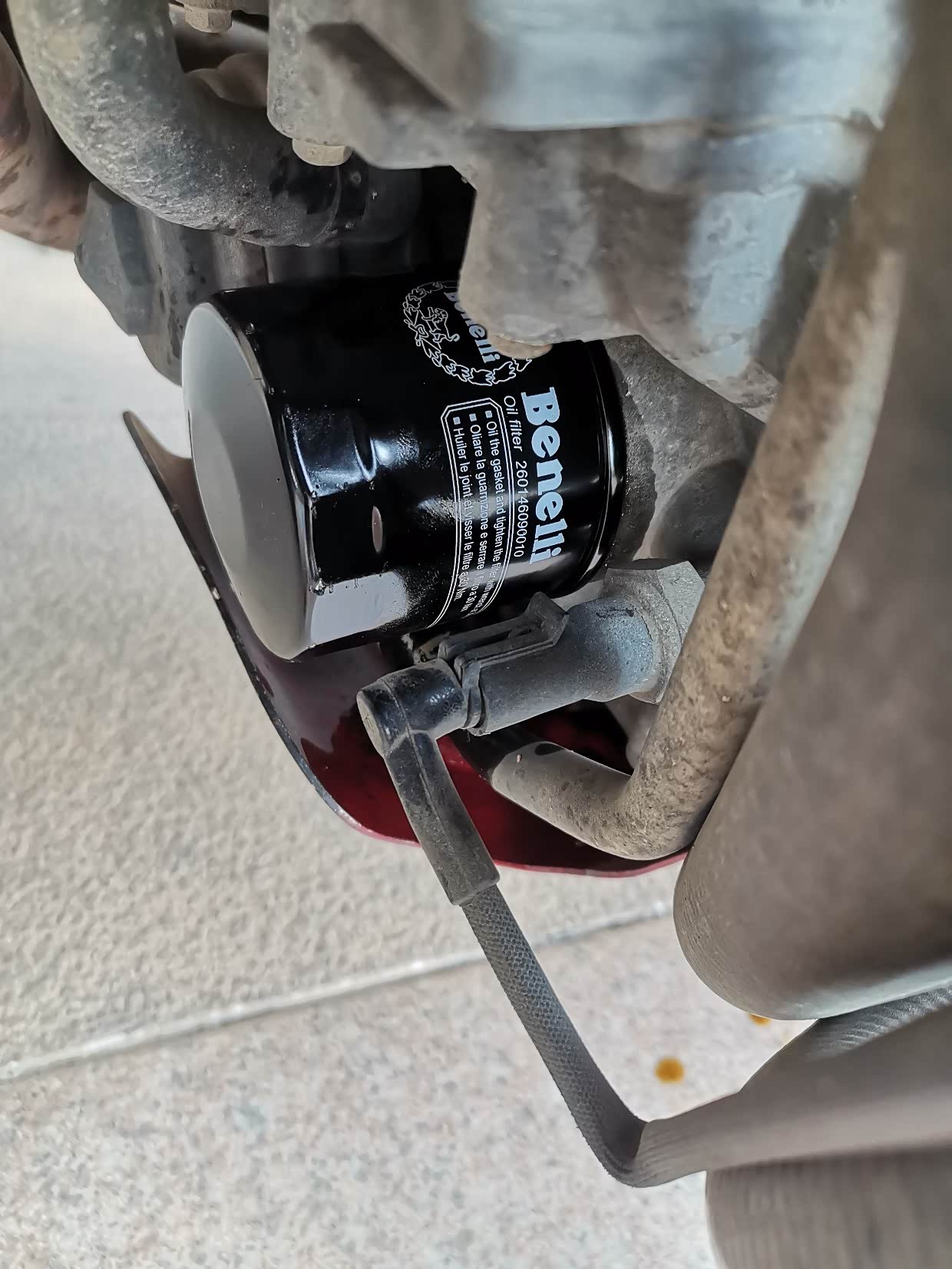

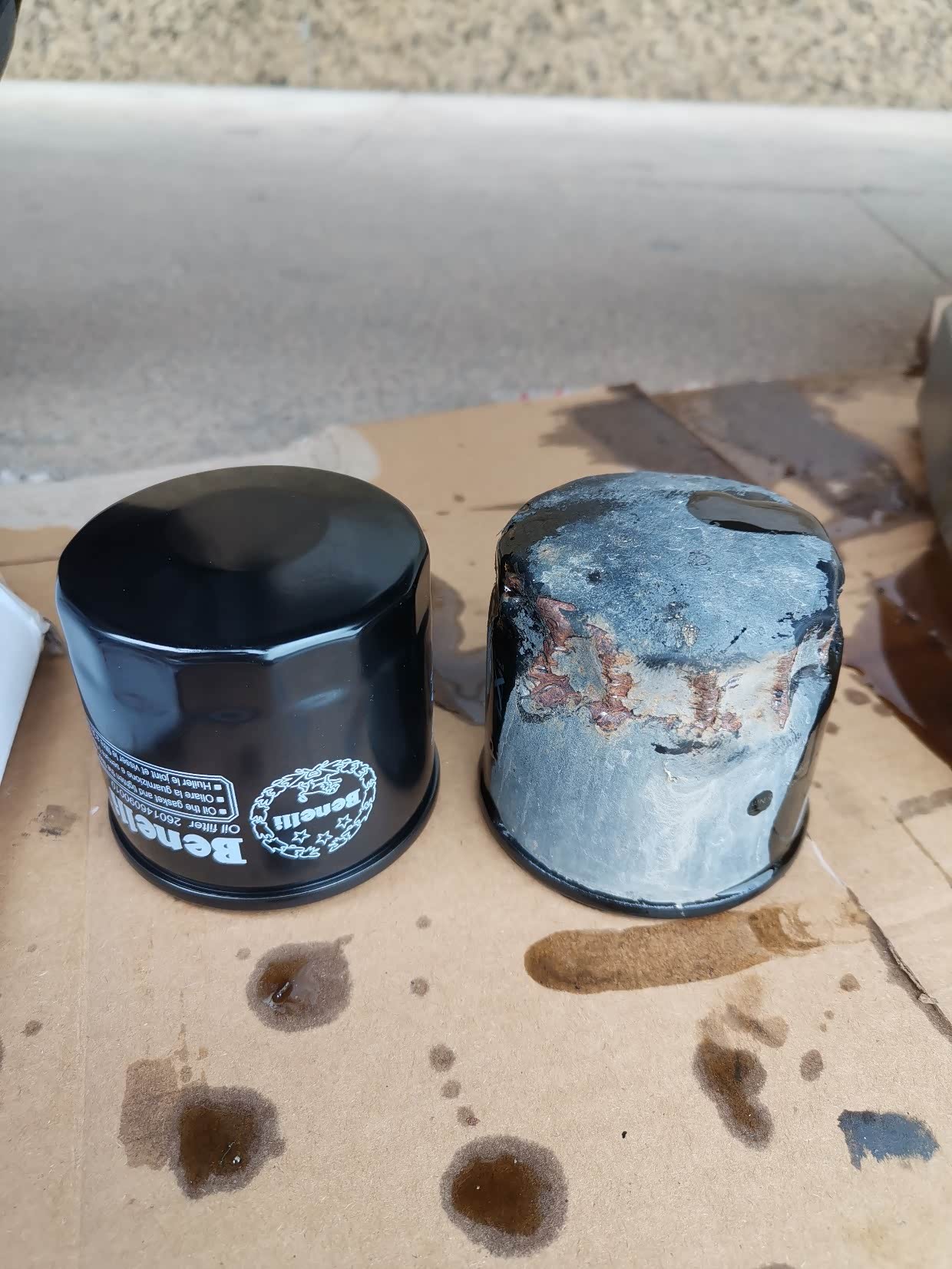

拆下来的就滤芯和新的滤芯对比,差距还是很大的,旧的拆下来已经变形了,这次安装的时候就不能锁得太紧了。
这个施工战场有点不堪入眼啊,完事后必须要把地板擦干净才行,以免路过的人滑到。
这是新的滤芯,这次得在滤芯的螺丝孔抹点机油,方便下次拆卸不那么费劲。
锁紧滤芯,这次不能太久了,要不然下次又难搞了。
等机油没怎么流了就可以安装机油螺丝了。

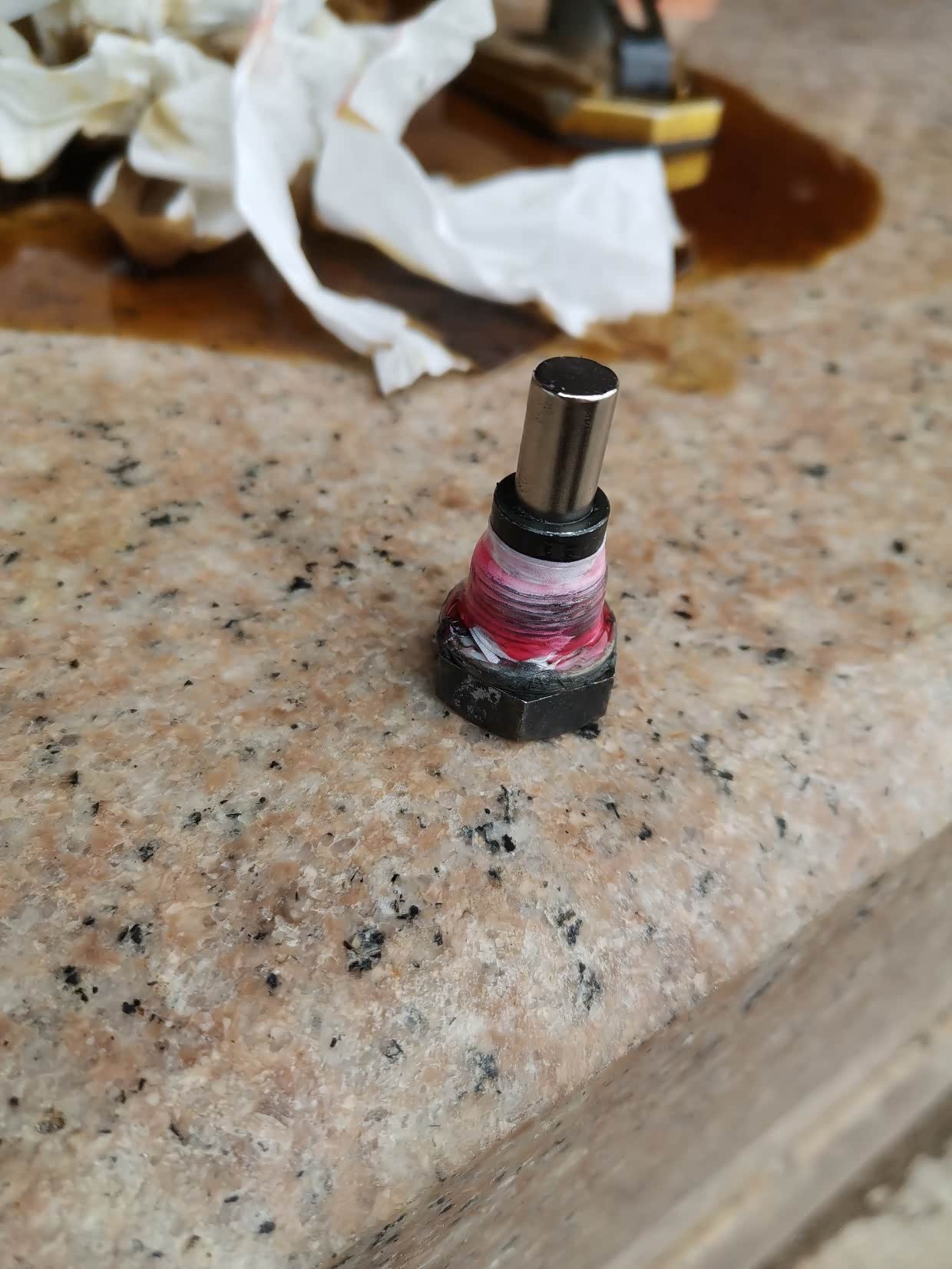

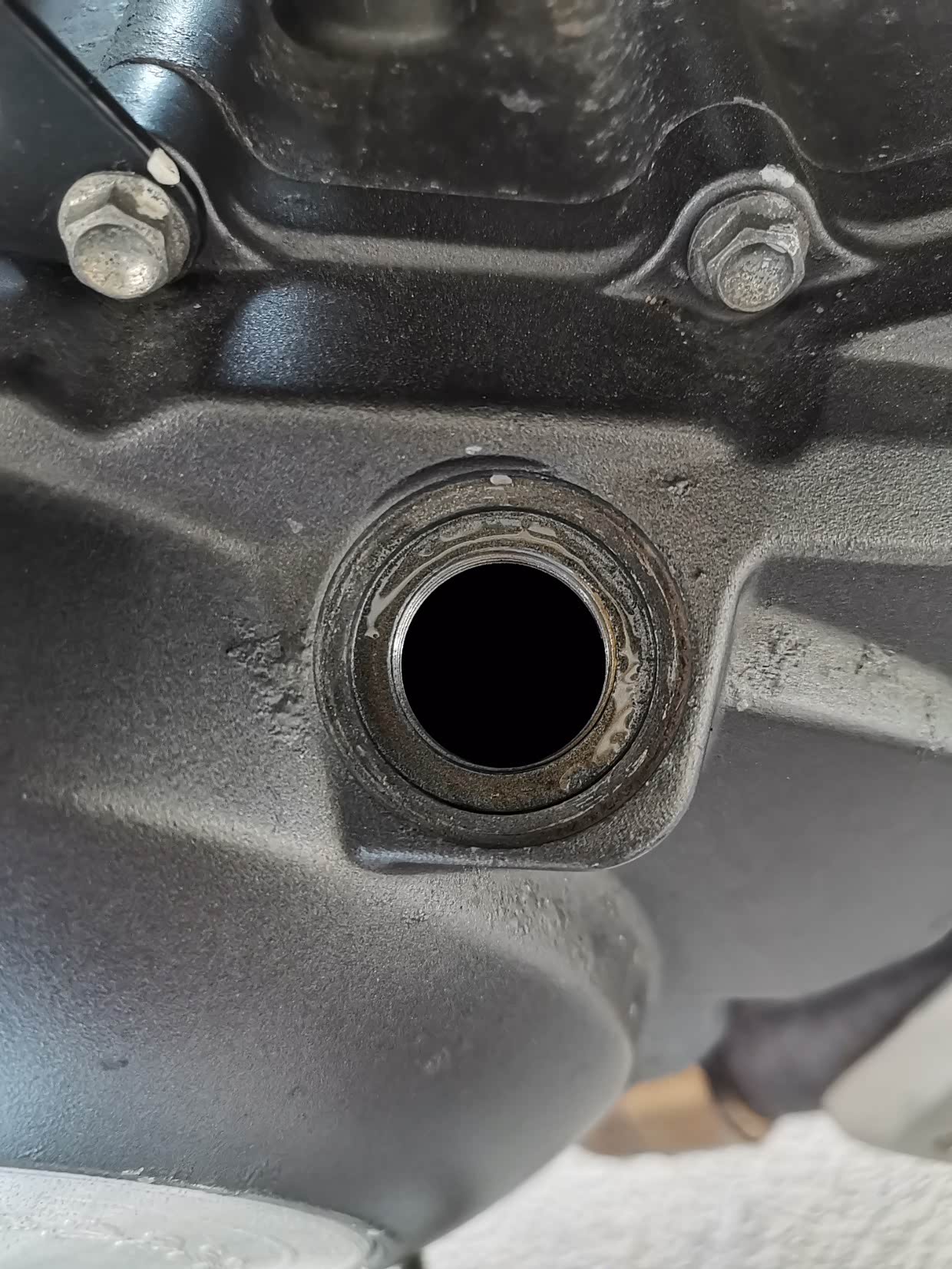

这个机油自带吸铁的,拆下来的时候很是比较脏的,安装前得把他擦干净才行,我用了生料带和螺丝胶,因为的油底壳上次弄得有点滑丝了,后来一直用的生料带,这次本来买了加长加大一点点的螺丝重新攻丝牙,买来的新螺丝太小了,不匹配退货了,这次还是用的生料带再加上螺丝胶。
锁紧放油螺丝,这次得小心翼翼的,别搞得太紧造成悲剧,合适就好,先用手拧紧,最后再用扳手加点力就行了,只要不漏油就行。

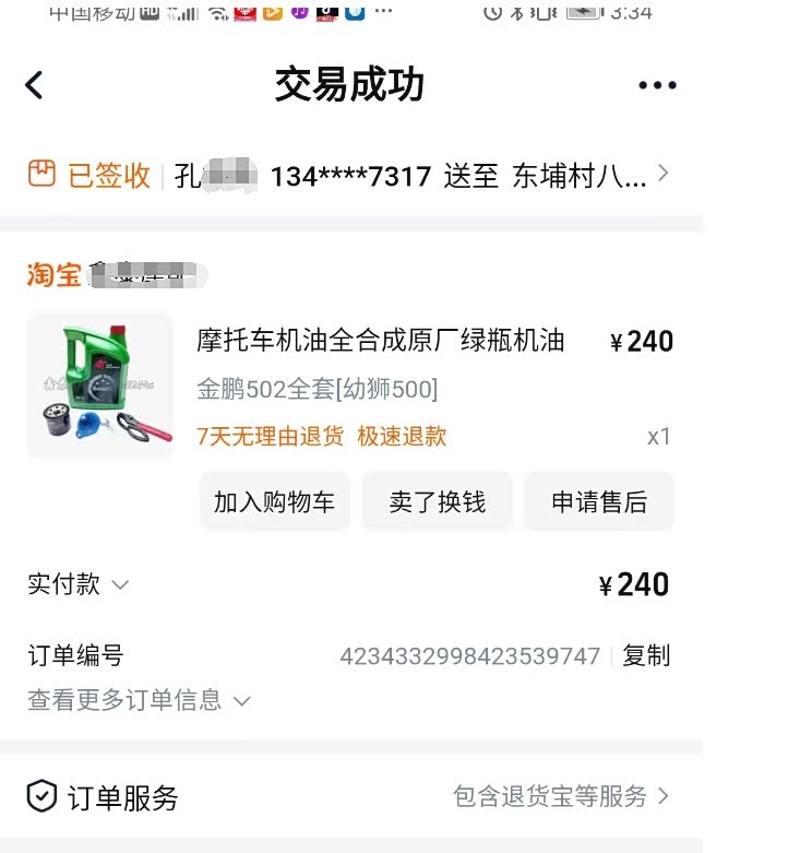

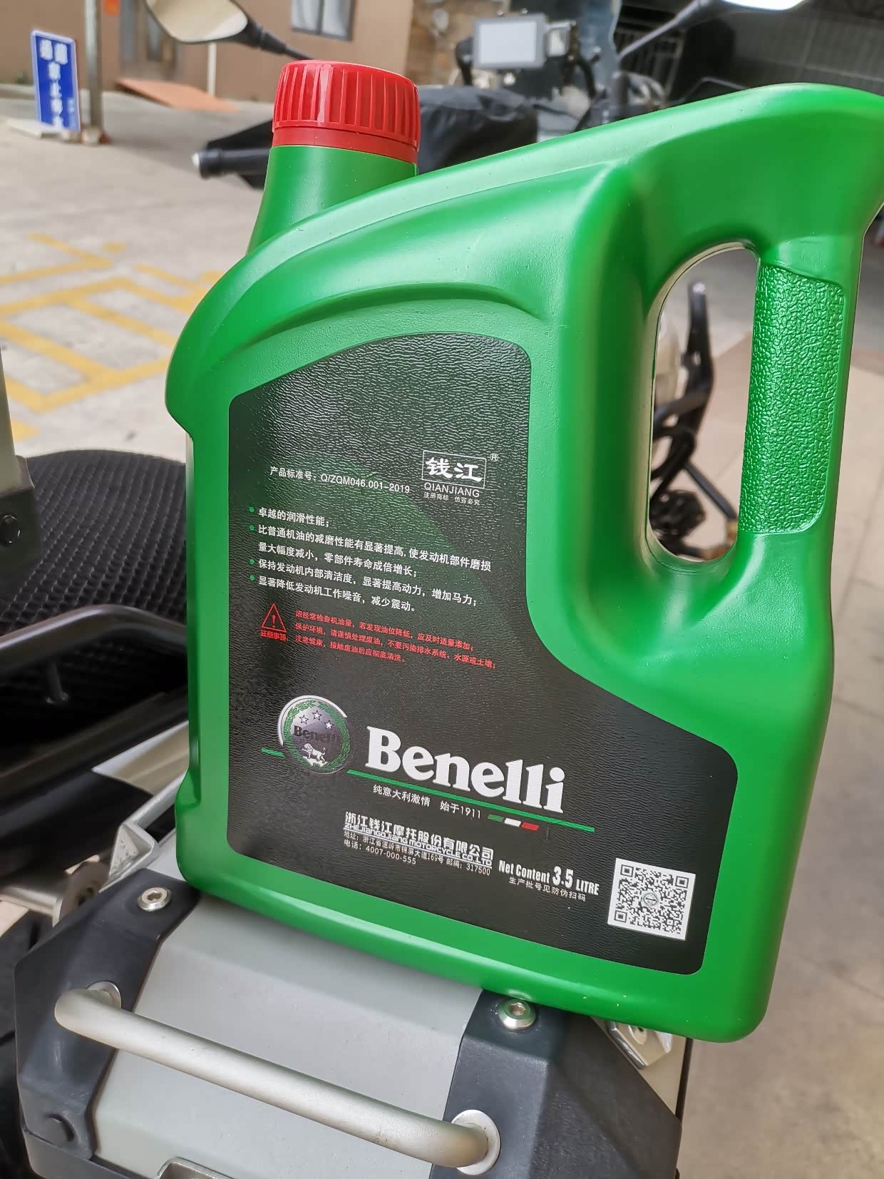

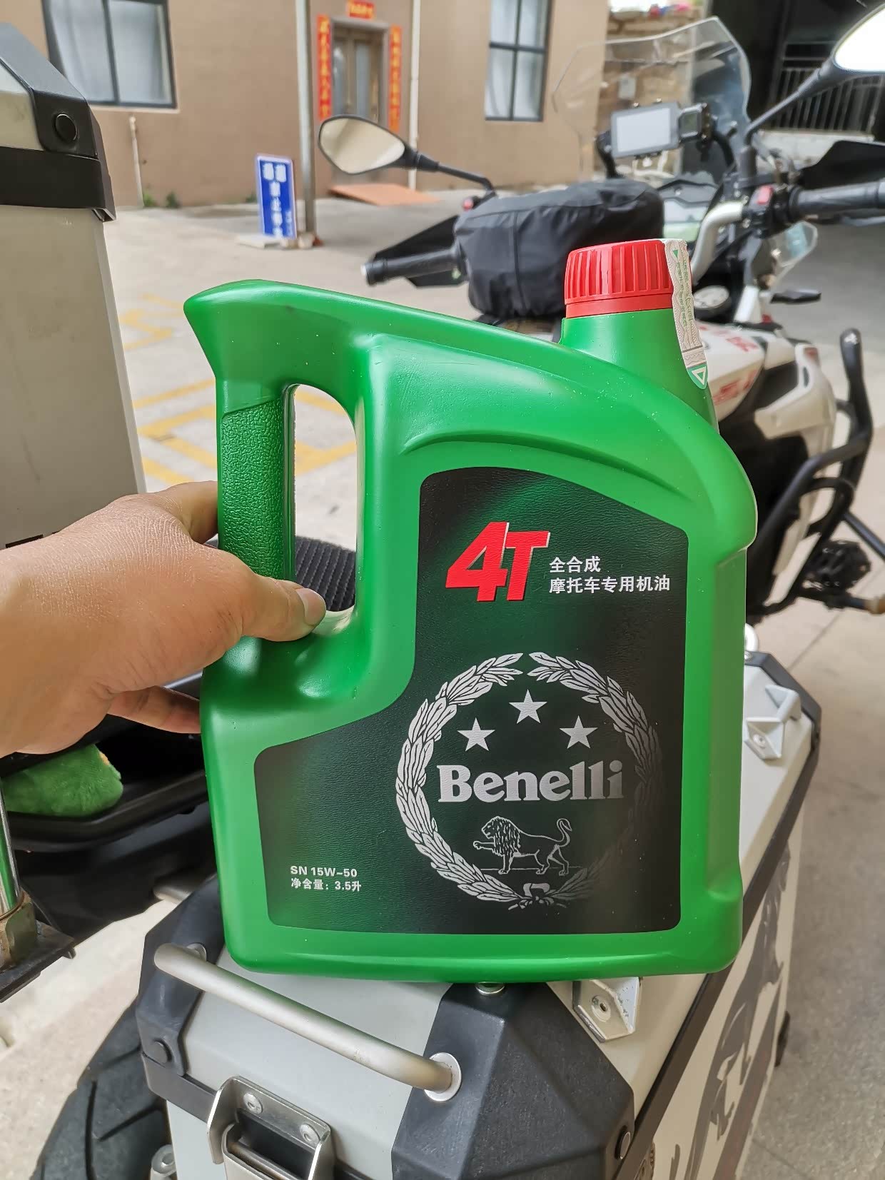

这是新买的机油,这车的机油量有点偏大,要3.5L才够,以前去店里面换的机油,每次要400块钱,现在自己买来换可以省下160块钱,而且还不用跑那么远。

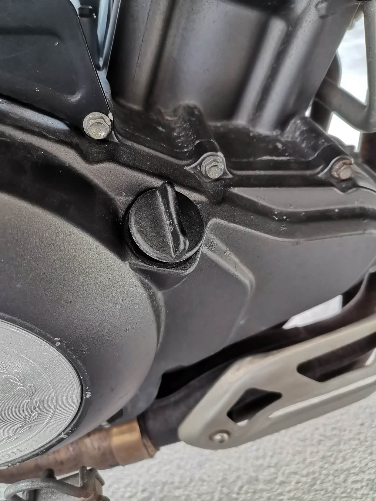

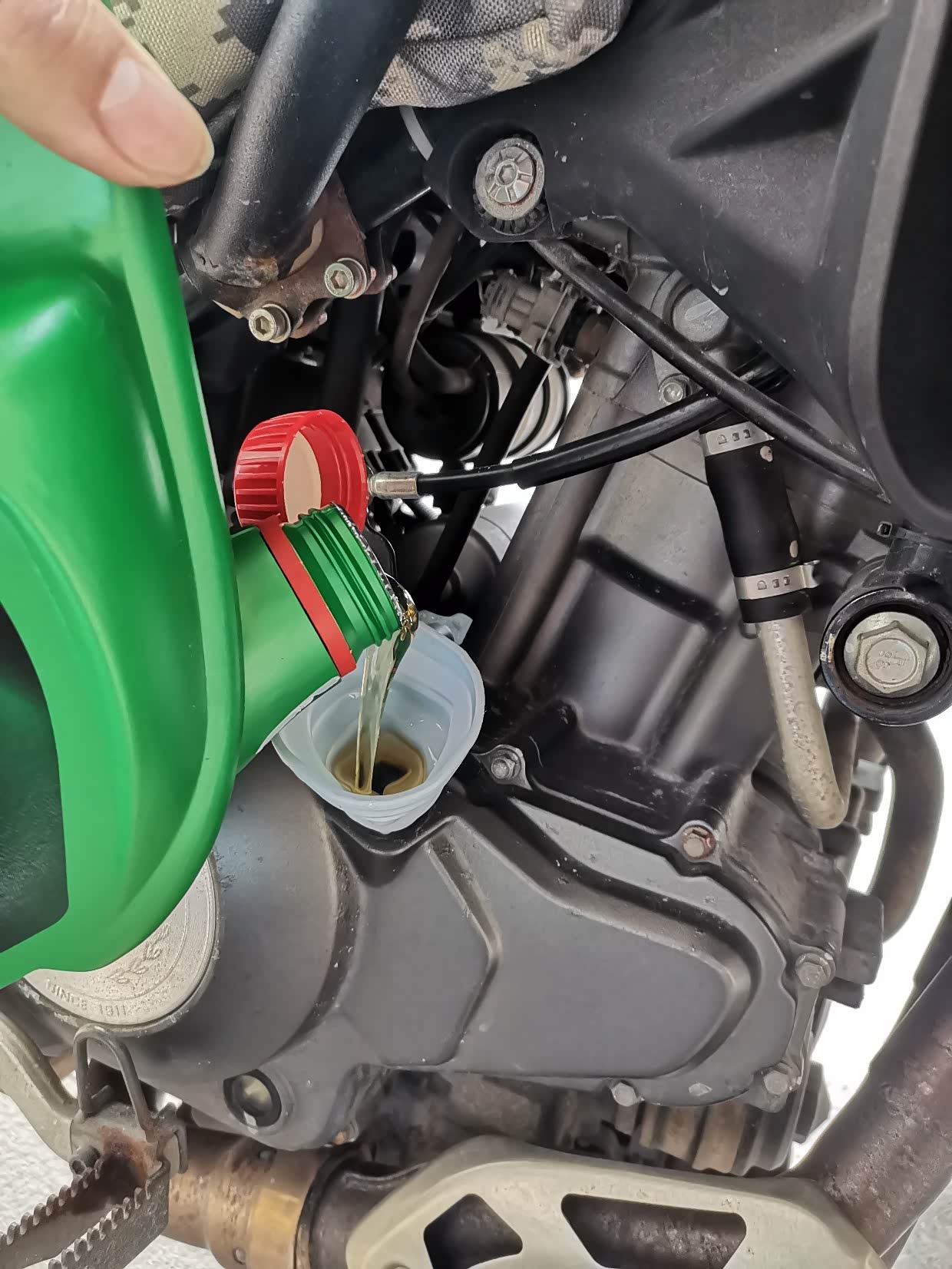

发动机上面这个盖子就是灌机油的螺丝孔。

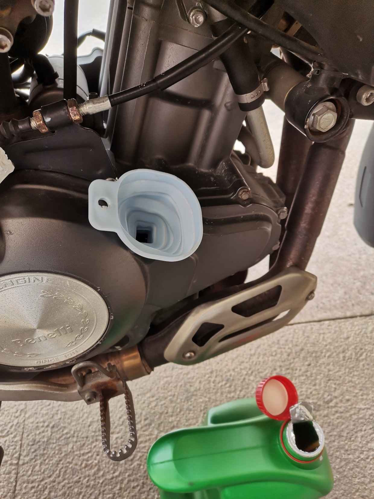

拆掉螺丝孔,把机油倒进去就行了。
这是店家送的漏斗,折叠橡胶塑料的,也就是一次性的。
3.5L的机油要倒完,以前每次换机油都是3.5L,不换滤芯的话只要3L就够了。

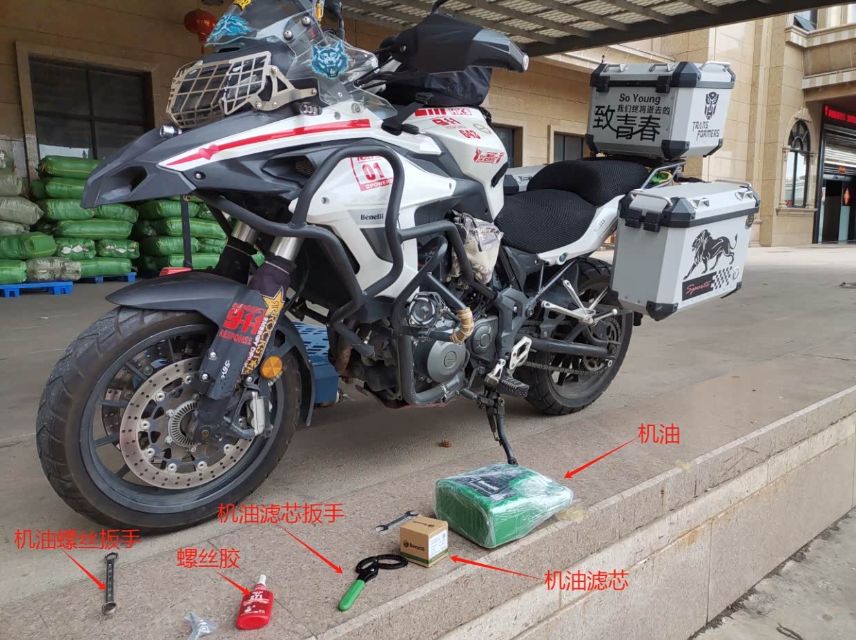

3.所需工具和材料;
这次用到的配件和工具、配件就是机油滤芯和3.5L机油;工具就是19#的机油螺丝扳手、螺丝胶、滤芯专用扳手、还有一把老虎钳拆机油螺丝盖。
3.5L的机油,钱江贝纳利专用的机油,全合成的,以前一直用的会壳,这次卖家推荐的绿壳,还有一个金装,但是金装会贵100块钱,感觉没啥必要,我跑的少,多100块钱,还不如下次早点换机油。

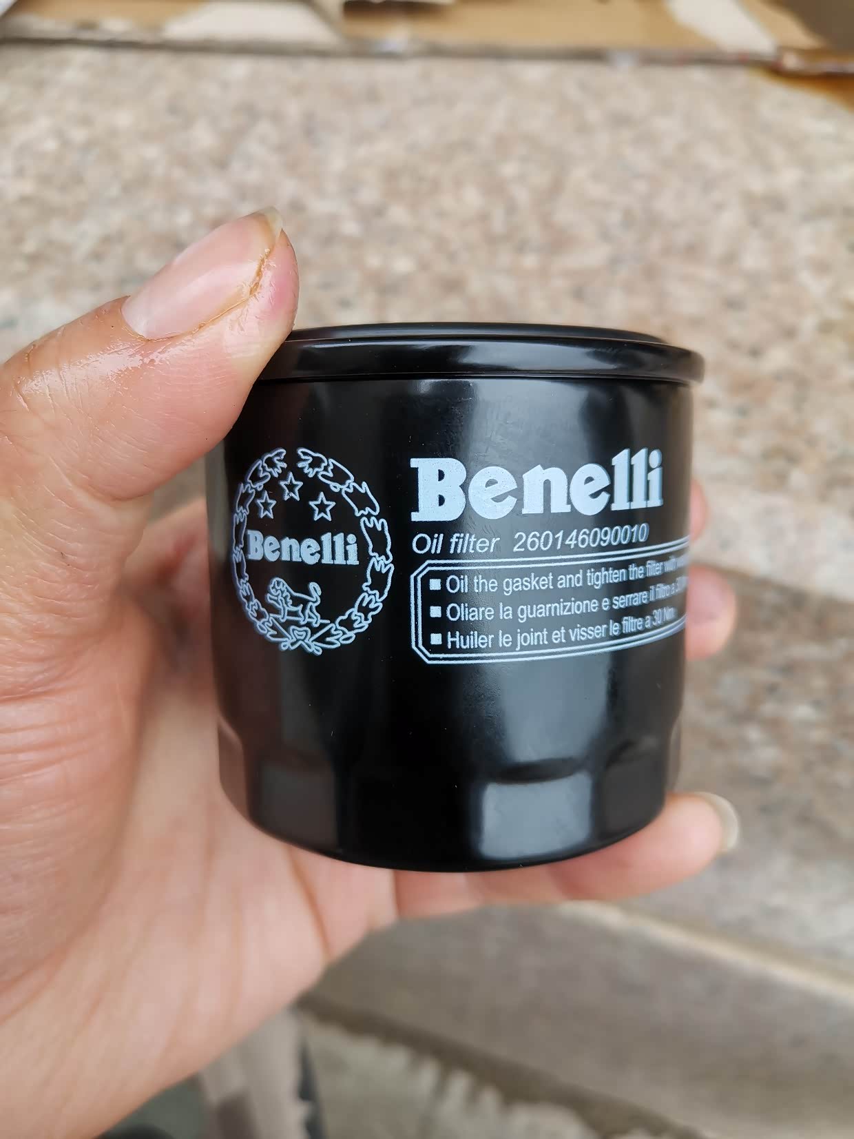

贝纳利金鹏502专用的机油滤芯。

这次保养的价格一共花了240块钱,包括所有的配件一套。
比店里面还是要便宜很多,以前每次去店里面保养要400块钱,370块钱的机油和30块钱的滤芯。
还是自己保养划算点,还能学点经验,还能省点钱,而且还不用跑那么远,以前每次去店里面换机油来回差不多70公里,现在自己保养省时省钱,何乐不为呢。
