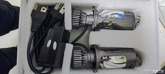

外观包装,看着很有质感
灯泡全家福,做工精细,拿到手里沉甸甸,很有分量

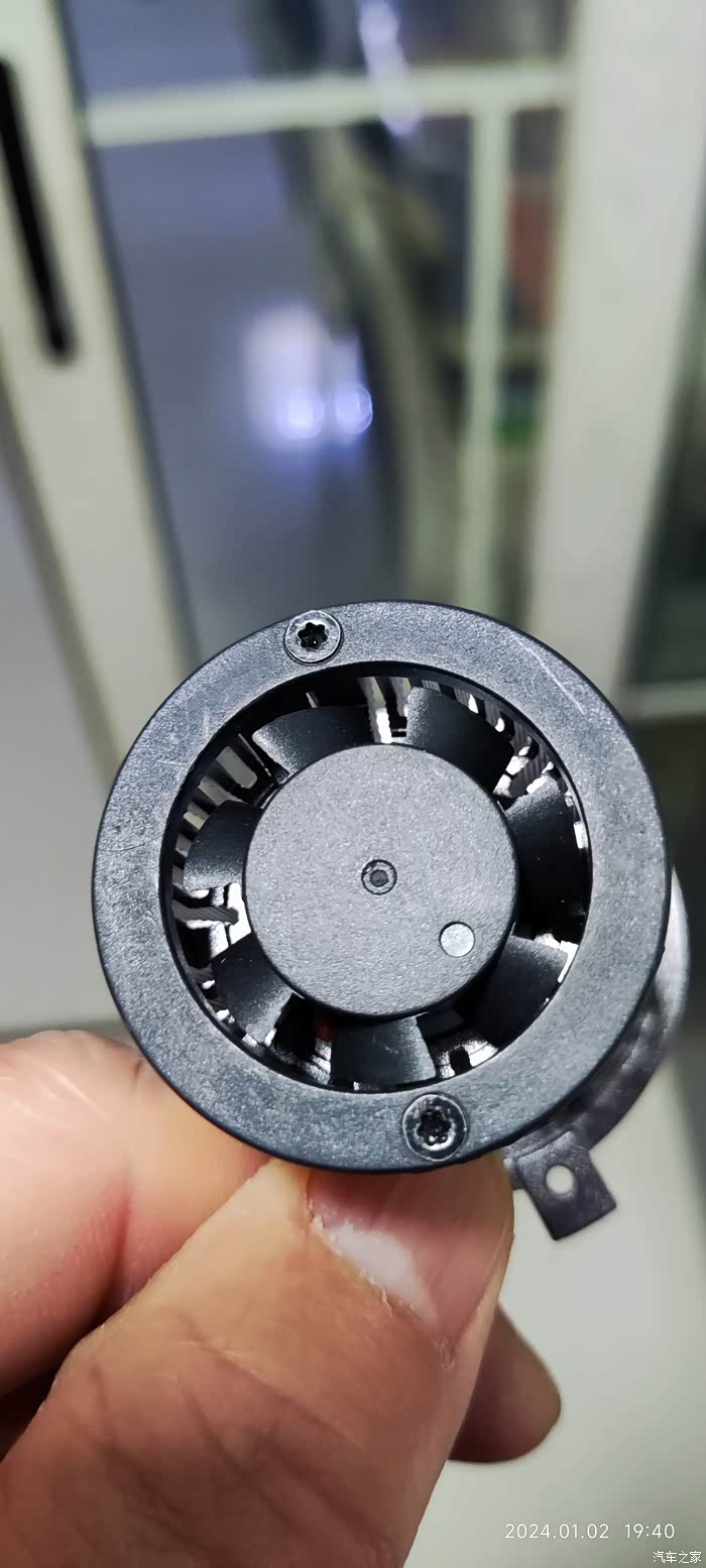

尾部散热风扇
安装过程不再赘述,拔线,拆掉防尘罩,拿出原车H4卤素灯,替换LED灯泡。过程中一人操作,手机当做照明,没有拍照。需要注意的是,安装LED灯泡时,需先拧下尾部散热风扇,卡簧安装到位后,再装防尘罩,最后拧上散热风扇,接插原车灯线、试灯。

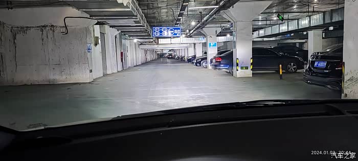

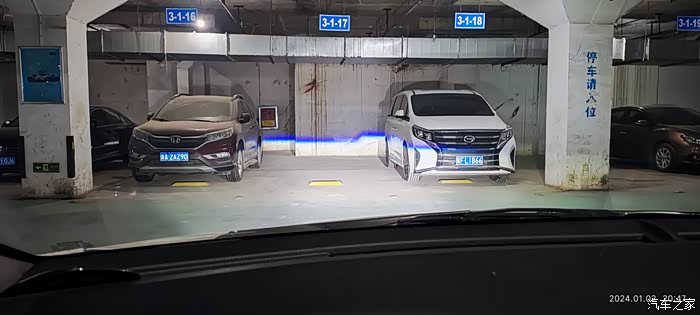

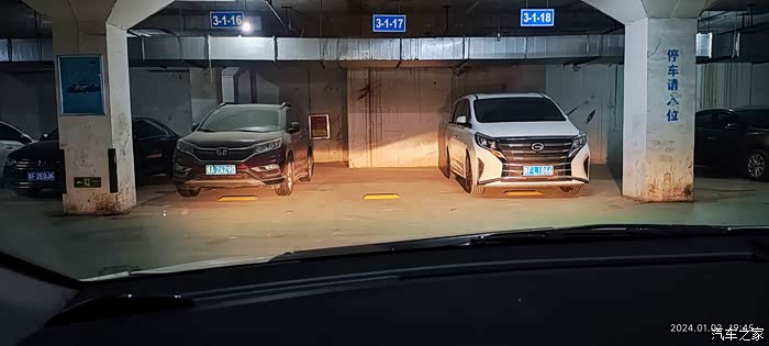

安装后照片(安装灯泡位置有问题,左侧灯照偏低)
通过安装前后照片对比,LED灯光亮度较卤素灯有明显提高。因一个人操作,左侧灯泡安装时,左下角的灯脚未安装到位(这是后来发现的,刚开始以为出厂调试问题),导致左侧大灯光照偏低,切线左低右高,影响照射宽度。出去试车,严重影响驾驶视线。咨询卖家,可以在灯脚安装调整螺丝,调整切线和光照宽度。拿下灯泡,在H4灯泡的上支脚安装卖家自带螺丝,对墙开始调整,基本上切线调整可以了,但光照宽度不够。

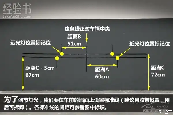

第二天,重新网上查阅相关灯光调节资料,找到一个大概通用方法,下班后计划重新调试。

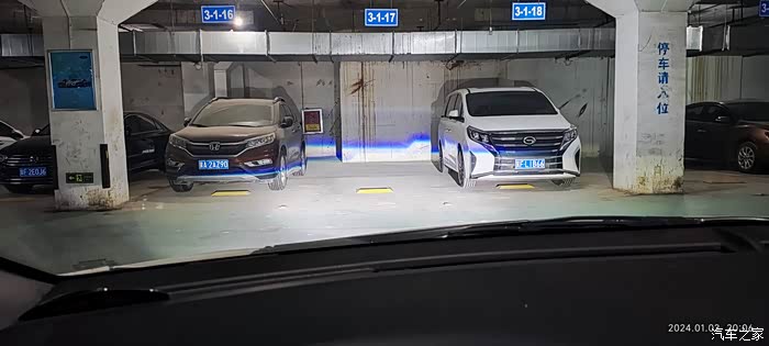

在打开左侧大灯防尘罩后,用手轻轻推动灯尾,咔哒一声,灯泡复位了,光照宽度和切线也恢复了。
远光效果(近远光同亮)
总体感觉:LED灯亮度比卤素灯好很多,铺路宽度基本与卤素灯相当(未完整调试),低成本实现亮度增加,不再担心对方不变灯。
