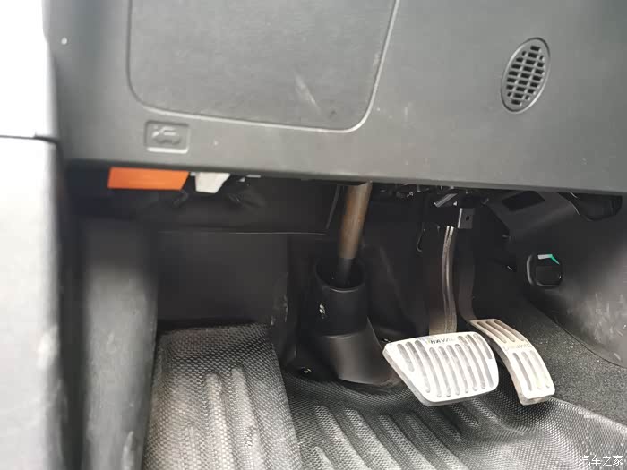

很多新手会问,这个发动机舱该怎么打开呢?这个很简单,在驾驶员位左手边下方有一个橙色的开关,这个开关就是发动机舱盖的开启装置。
手轻轻一拉即可打开发动机舱。

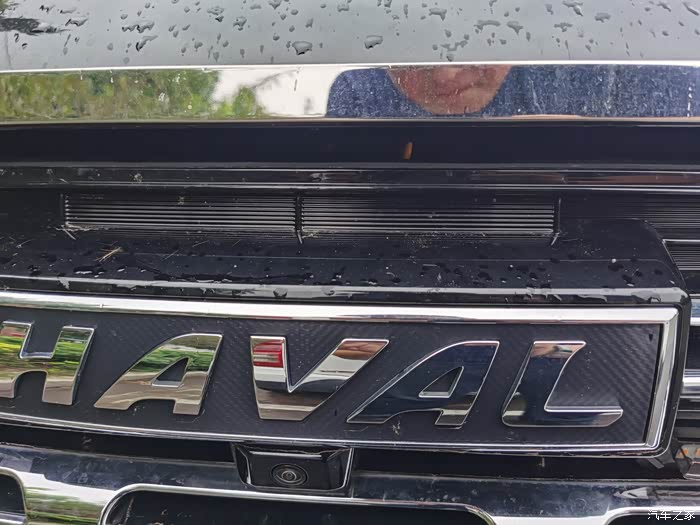

打开后的发动机舱只是处于一个掩盖的状态,好多人到这就不会。还摸不到挂钩的位置。这个发动机舱盖的挂钩的位置在HAVAL的V和中间A中间。如图所示那个黄色的胶皮套的位置就是挂钩的位置。从挂钩位置轻轻往旁边一推即可打开发动机舱盖。

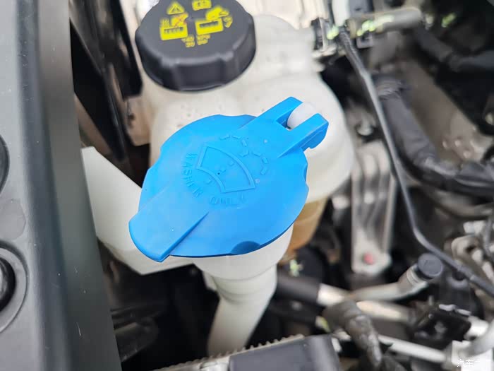

这个蓝色的盖子联着的是玻璃水加注的地方。玻璃水这个其实没有过多的区分,但是一定要按季节加。千万别冬天加了夏天的玻璃水。。。。
加注玻璃水需要打开这个蓝盖子即可加注,而且因为是透明的管子可以清楚看到玻璃水加到那里。一般来说加满玻璃水需要正常一瓶半的玻璃水。
