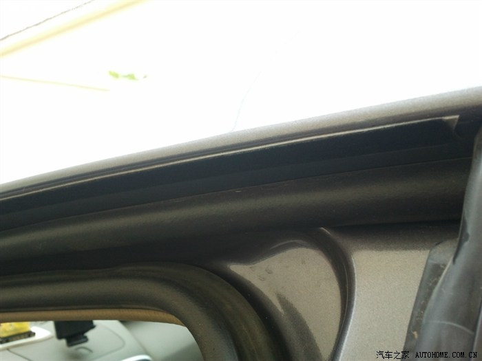

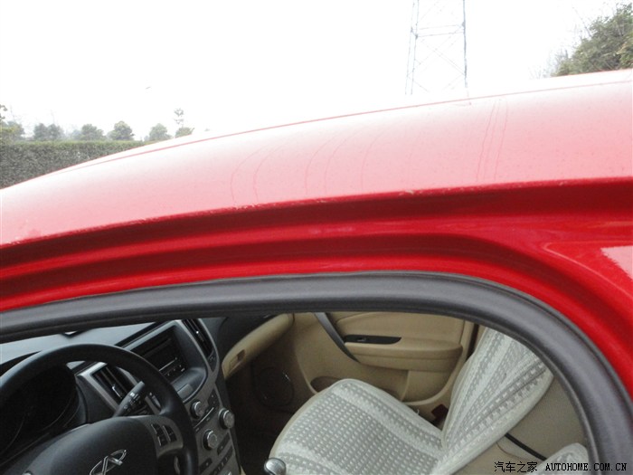

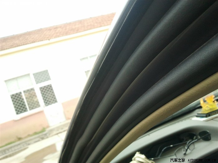

2、车门密封条异响
现象:车走在颠簸路面时,车门发出“叽叽吱吱”的声音
原因分析:
此问题一般出现在老A3及做过密封的新A3上,图上车门上带绒布的是原车的密封,下方密封条是后来我自己做的密封,
车身的门框上是油漆,
关上门,橡胶密封条与车身油漆直接接触,当车辆在颠簸路面行驶,车身扭曲时,密封条与油漆面就会摩擦产生“叽叽吱吱”的异响。

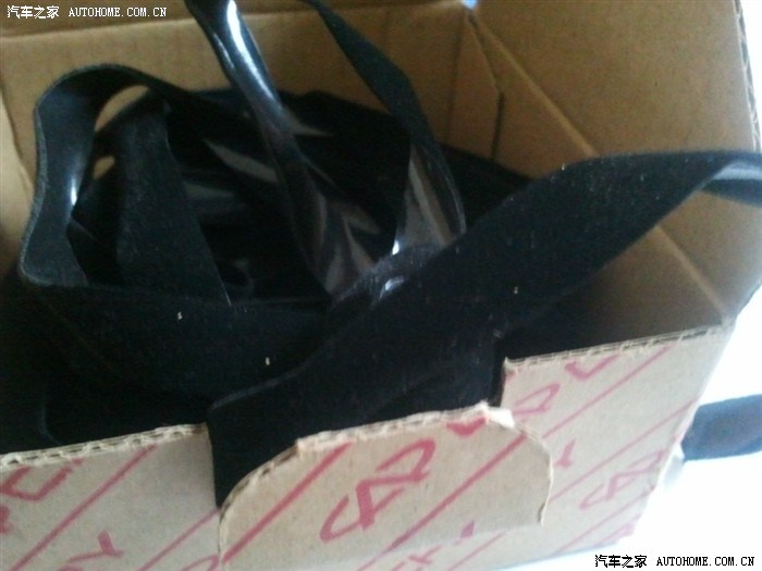

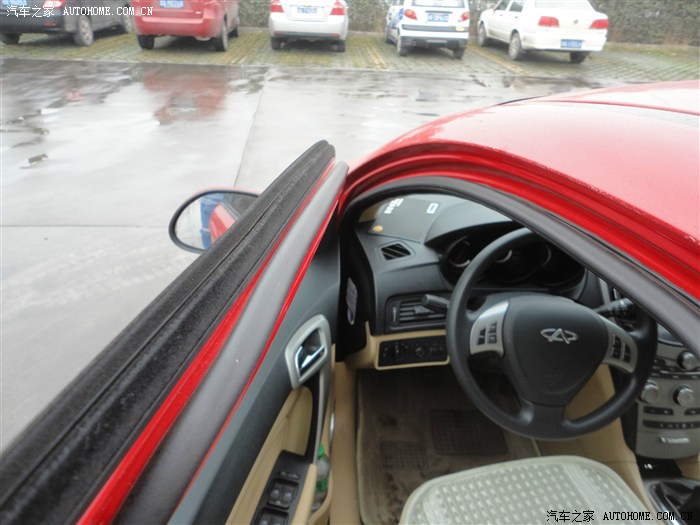

解决方法:
坛子里有人在密封条上抹上润滑脂解决,也有人喷蜡解决,

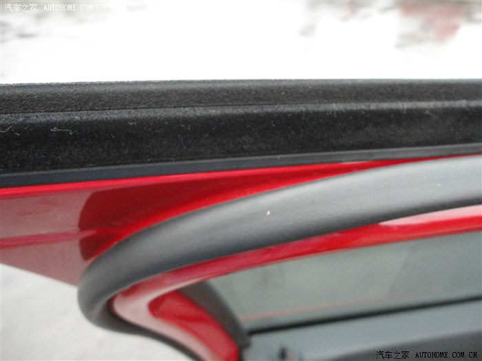

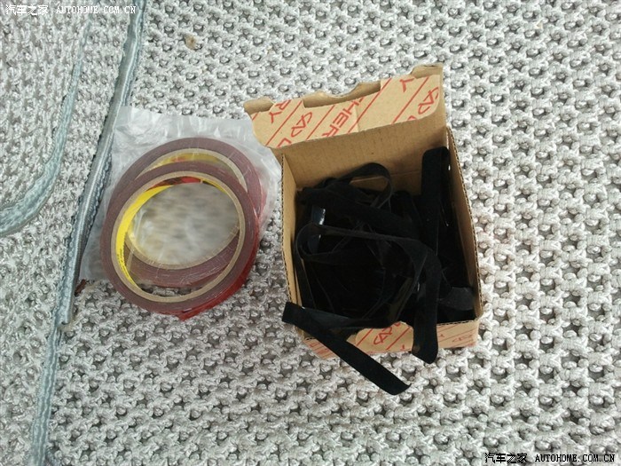

我推荐下面这个方法,贴绒布条(借用抡起菜刀砍鬼子的图,此处异响我认为可以忍受,懒得动手去处理了)
绒布条+双面胶,某宝有卖,4S店也有
贴在门框上,此处从此清静了。

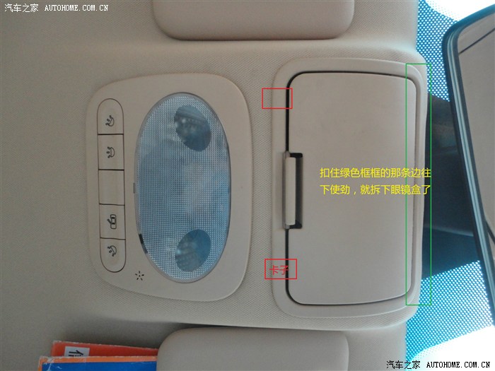

4、眼镜盒异响
现象:车辆行驶在稍有颠簸的路面时,眼镜盒部位发出“哒哒哒”的声音
原因:
开始以为是眼镜在响,把眼睛包起来,还是响,又以为是眼镜盒松动,往卡口部分(上图绿色区域)贴绝缘胶布,还是响,最后发现,只要按住上图红色框框内的海绵,就不会响了,于是判断是眼镜盒后部有问题,需要拆开。
坛子里面没有找到如何拆眼镜盒,只能自己研究,过程不表,结论如上图,扣住靠后视镜的那一边,往下使劲拉,即可拆下眼镜盒,靠着顶灯这边是两个卡子,不能拉,我就是因为不知道,拉断了一个卡子,不过还好,还是可以卡得紧。
解决方法:拆掉眼镜盒,折叠了两张纸巾垫在眼镜盒后面,再安装回去,异响消失。

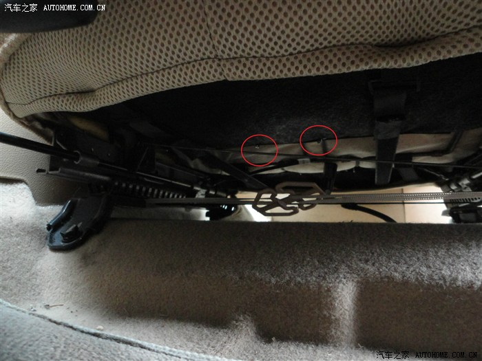

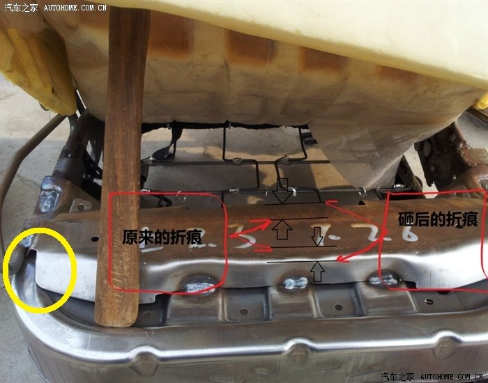

5、座位异响
现象:坐在前排座位前端,扭两下屁股,座位就会发出“吱嘎吱嘎”的声音,颠簸路面时也会响,我前排两个座位都响。
原因查找:
排除安全带卡口等其它因素,发现就是座位本身发出来的响声,拆卸座位,
座位拆下来后发现,布套使用三个铁丝圈固定在座位下方的铁丝上(上图圆圈的位置),拆掉后,可将布套和海绵稍微拉起,
(由于处理时没有拍照,此图借用红茶爱咖啡 兄弟的,再次表示感谢)
注意黄色圆圈部位,异响就是由于此处上下两个铁板发生摩擦产生,(TB设计经验果然还是欠缺,没见过别人是这样设计的。)原本上下两个铁板是不会碰到一起的,但是压的时间长了,铁板发生变形,于是,就碰到了,异响就产生了。
处理方法:用起子将其撬起一点,使上下两个铁板间隙大一些,异响消失(上图只有表示左边,右边也一样,撬撬更健康)

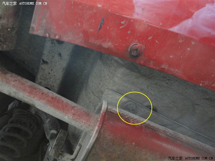

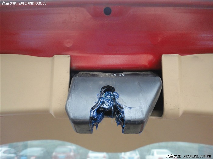

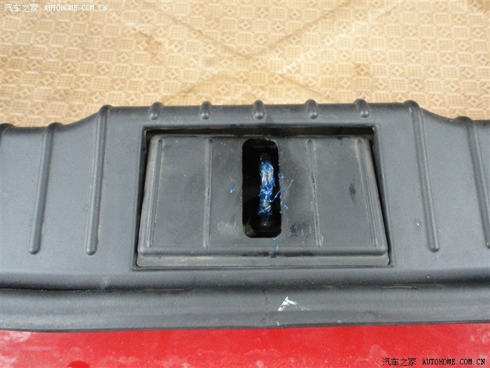

6、后备箱锁扣异响
现象:车走在颠簸路面时,后方发出“吱嘎吱嘎”的声音
原因查找:
这个异响是花了最多功夫查找的一个,开车时老是听到后面吱嘎吱嘎的响,但一直听不出来是那里,网上说的三厢后座后面却一个焊点,我拆了座位发现两厢根本没有这个问题,一直担心是底盘的问题,因为要跑长途高速回家,大意不得,
所以把后座拆了,把备胎工具全部取出来,要老婆在前面开车,我趴在后备箱听,觉得是底盘的声音,又钻到底盘下面,挨着检查,发现上图在排气管上方有一个铁板有点松动,把黄圈内的卡子紧了(一共4个),还是异响依旧,转到车底下检查,发现此处结构简单,不存在什么会发出异响的东西。于是又重新听,最终发现把后备箱打开后,开车就没有异响,把后备箱关起就有异响,判定异响是锁扣发出的,一个新的发现是:在开车时,按开后备箱的按钮,是打不开的,必须停车才能打开后备箱。
解决方法:
这个不用多说了,抹上点黄油,异响消失
这里我想说,TMD,4S保养的时候干什么去了
