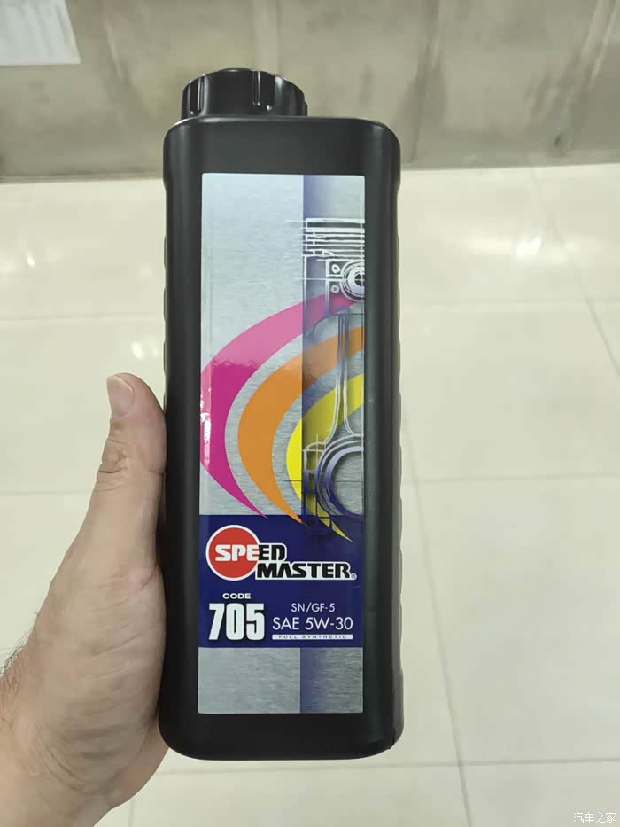

,这是19年4月份测试的一瓶速马力5W-30机油,早就被遗忘了
,今天偶然发现就发出来吧,目前只有一个报告和一张图片,其他信息都找不到了,仅供参考。
本次检测只对样品负责,样品由车友提供的1升装未开封新油。
,今天偶然发现就发出来吧,目前只有一个报告和一张图片,其他信息都找不到了,仅供参考。本次检测只对样品负责,样品由车友提供的1升装未开封新油。
就是这瓶,俗称“小彩虹”还是“大彩虹”傻傻分不清……GF-5认证,属于低粘度30油

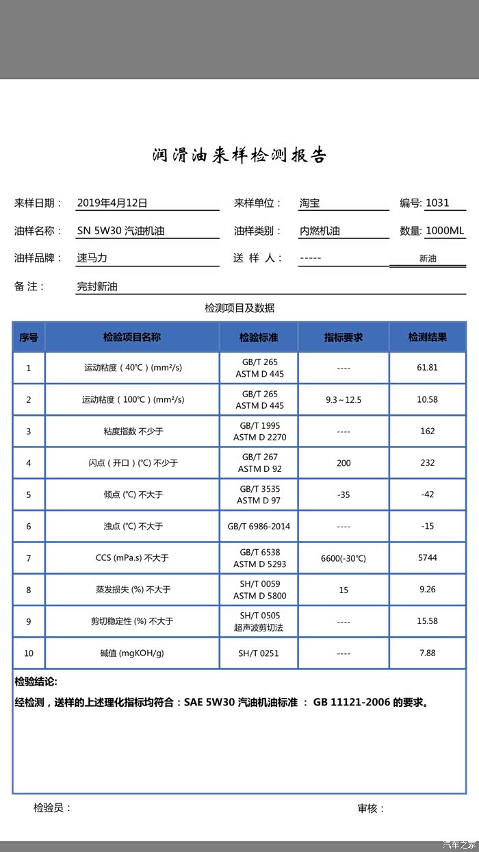

实测数据

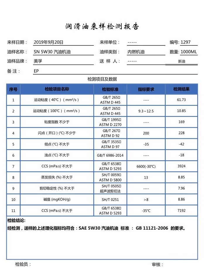

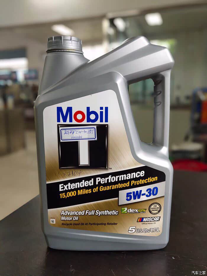

低粘度的30油,那么就用美孚EP530对比一下。
美版美孚ep530
EP530实测数据
简单对比一下。
1.100度运动粘度,速马力10.58,美孚10.85,相差不大。
2.40度运动粘度,速马力61.81,美孚61.73,也基本一样。
3.粘度指数,速马力162,美孚169。
4.闪点,速马力232,美孚228。
5.倾点,速马力-42,美孚也是-42。
6.浊点,速马力-15,美-18,美孚低一点差距不大。浊点越低说明基础油含石蜡越少,越纯净,抗氧化能力,长效性都更好。
7.低温动力粘度CCS,速马力5744,美孚3924,美孚更低,数值越低极低温环境下冷启动阻力越小,启动越顺畅。
8.蒸发损失,速马力9.26,美孚8.85。美孚更低一点,蒸发损失越低,挥发掉的量越少,同时参考CCS可以判断基础油的质量,美孚同时拥有更低的CCS和蒸发损失,这就说明美孚的基础油更好。
9.剪切稳定性,是机油的抗剪切能力,数值越小越好,数值越小高负荷下粘度保持能力越强。速马力15.58,很差,美孚7.96,优秀很多。在相同的高负荷下,美孚粘度的降幅要比速马力小很多,因此活塞密封性更好,动力损失就更小。
10.碱值,速马力7.88,美孚8.86,美孚更高一点。
通过对比,两款油粘度基本一样,美孚EP530不论高温性能还是低温性能都要好于速马力,长效性也是美孚更油。
