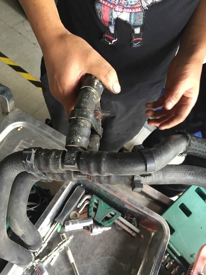

拆出来,两条三通
原厂新件四百多一条,这是拿了拆车的,三百多两条
装上后,再加不锈钢加固,装后发现还是会渗漏
,再拆,感谢海港提供的方案,把三通换成不锈钢的

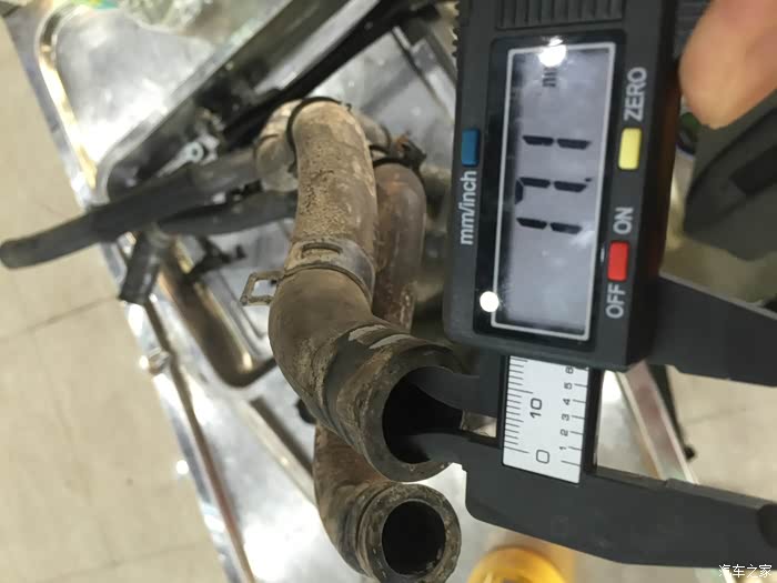

各种数据大小量量
各种数据大小量量
各种数据大小量量
各种数据大小量量
各种数据大小量量
各种数据大小量量
