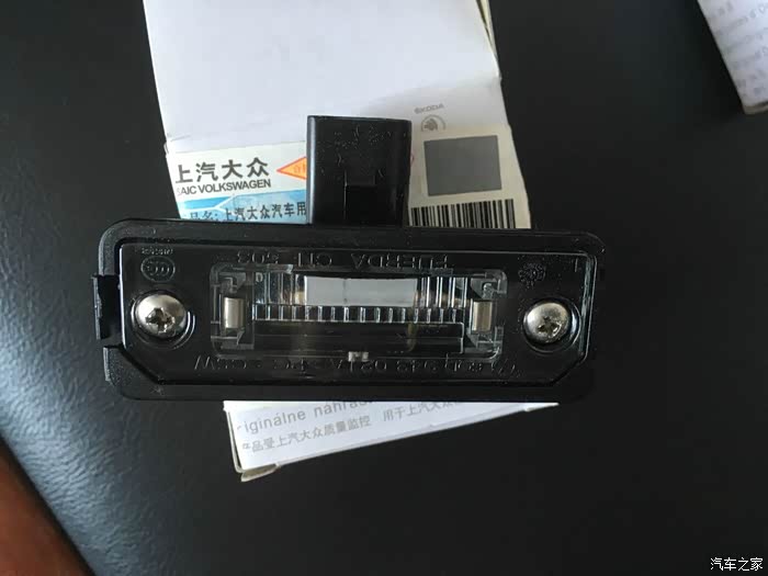

快递到货,拆封,做工很好
做工没的说

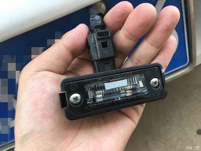

要的就是这种风格,拆卸很简单,边上有个卡扣,然而导航安装师傅不明白,螺丝刀楞撬

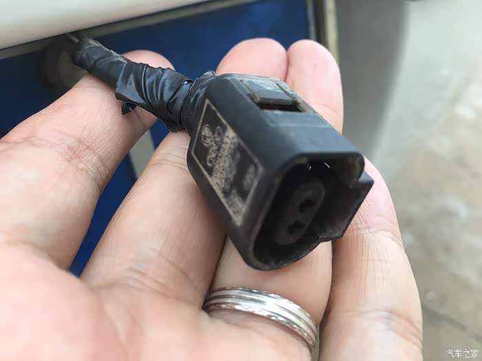

接头,用绝缘胶带重新缠绕一下

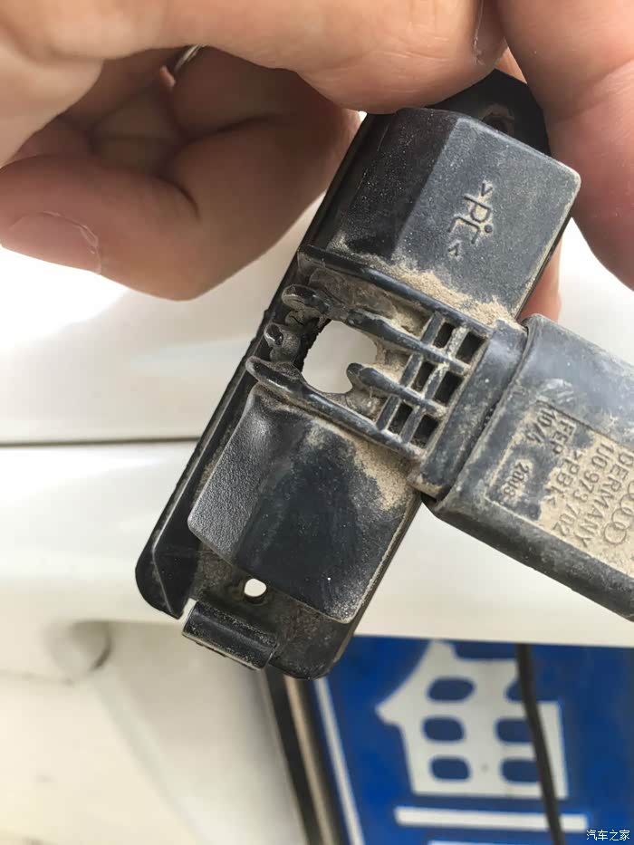

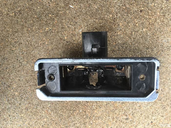

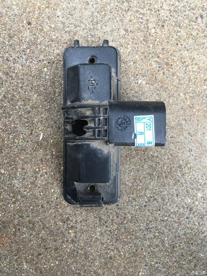

旧的拆下来了,大家看这就是polo烧烤门事件,直接烤化了
直接一个洞

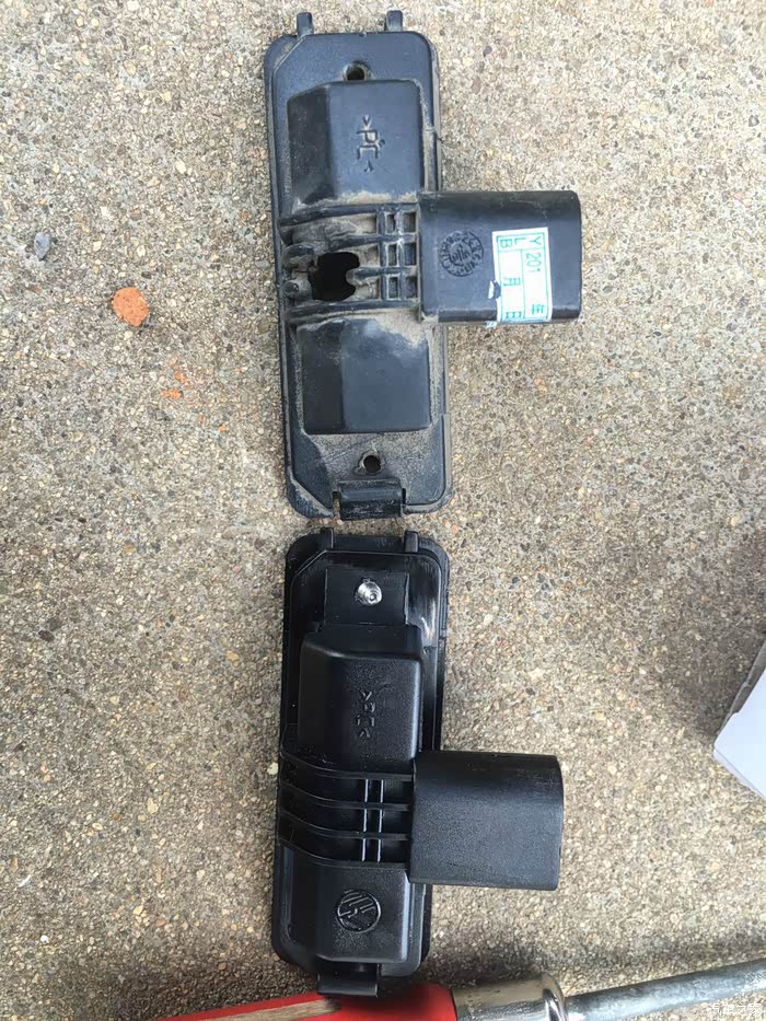

新旧对比 上面就是所谓的原厂件,汽配城发的副厂件而已,改天要去讨个说法。

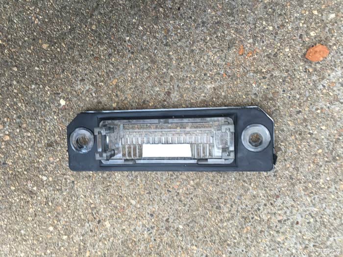

换下来的副厂件

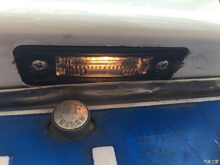

右面的安装上去了,很简单,一次点亮

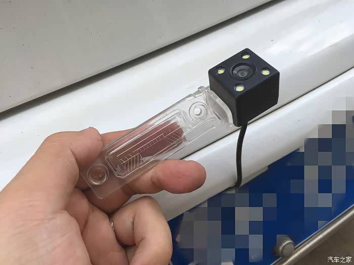

左面的倒车影像头

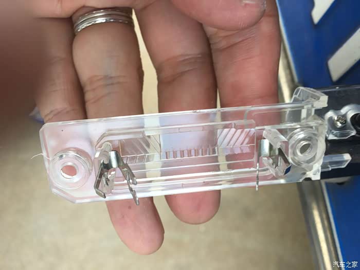

把新的灯拆开,拿下里面的金属片
插上去的样子

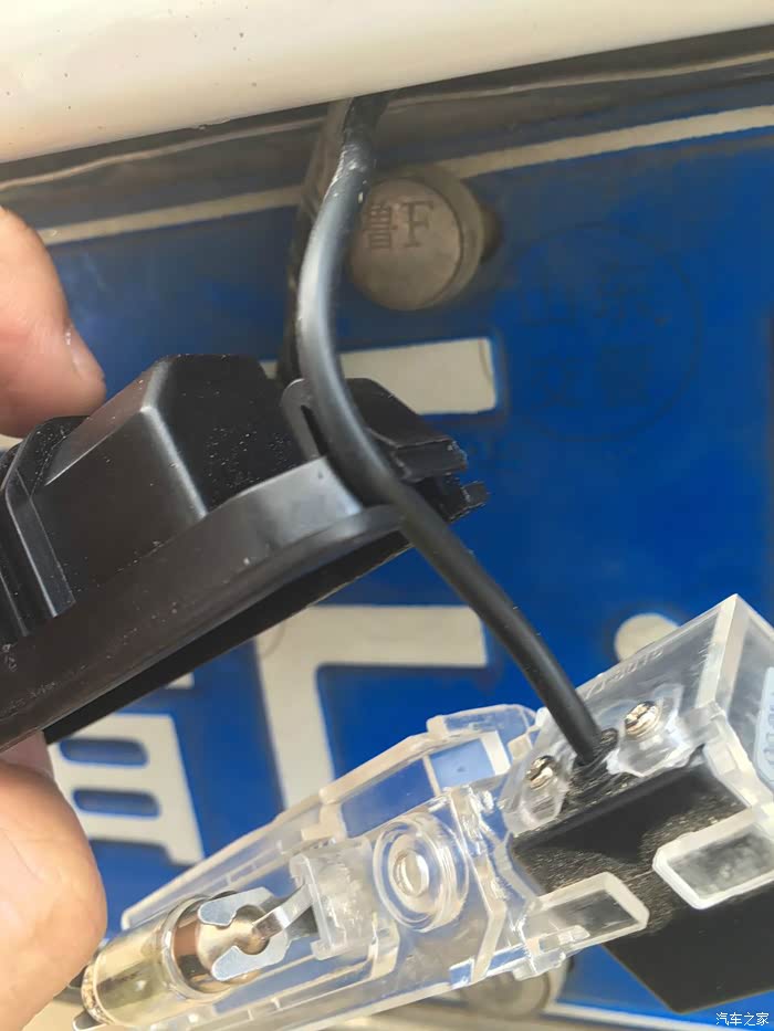

把倒车影像线从卡扣位置插入,防止直接挤进去弄断了

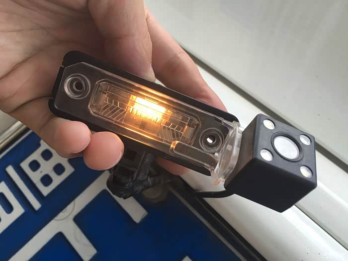

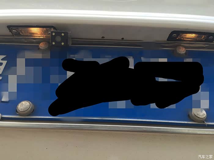

一次点亮 没问题

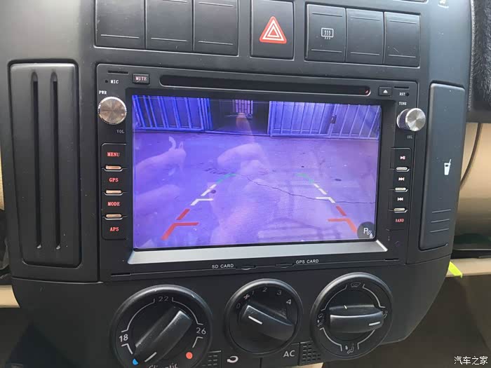

倒车影像没问题
