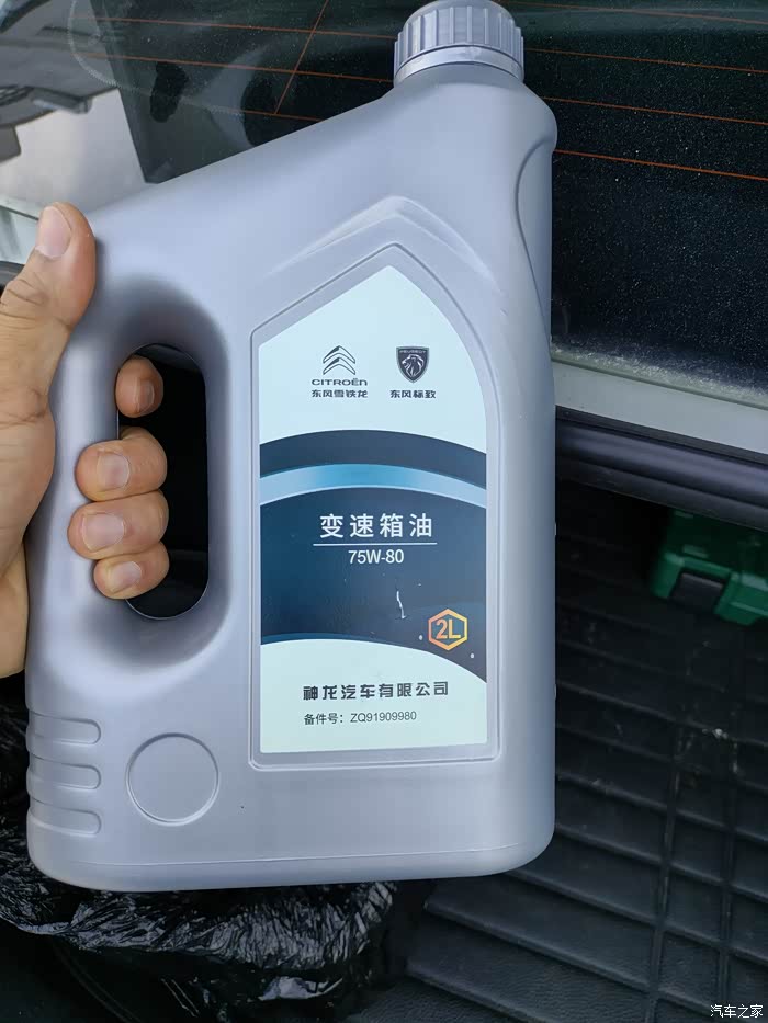

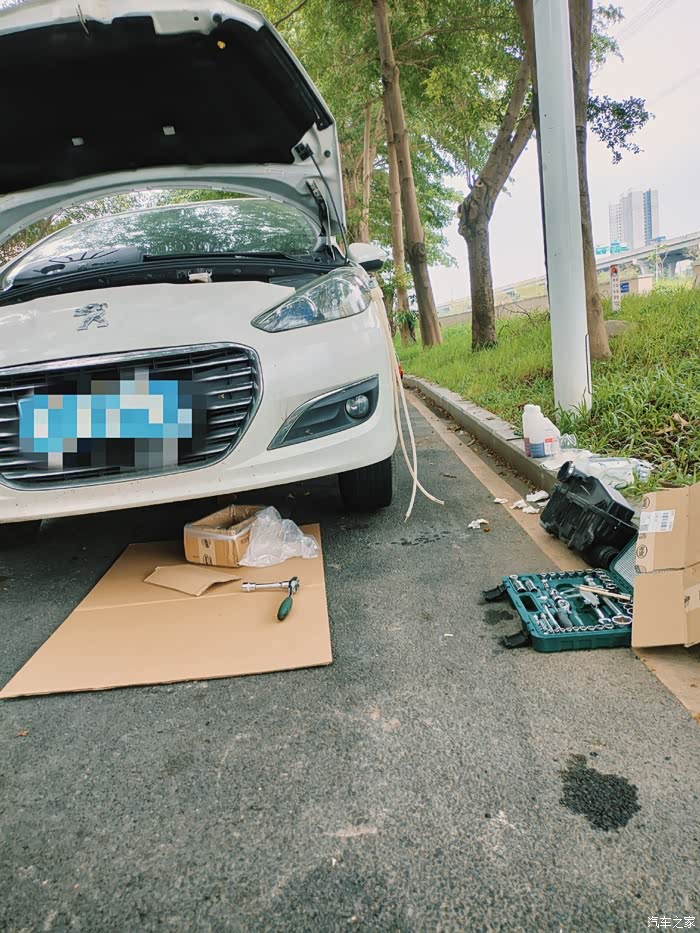

更换波箱油、转向助力油

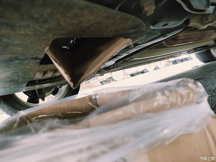

搞一块纸皮垫在地

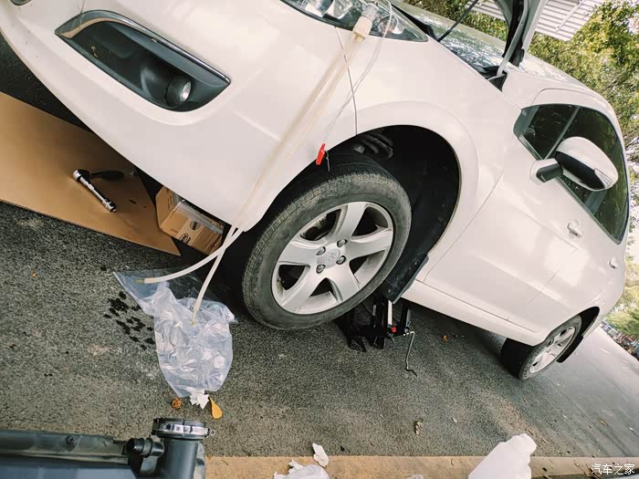

拉紧手刹,用两个千斤顶安全,剩余那三个轮子前后用砖头顶紧

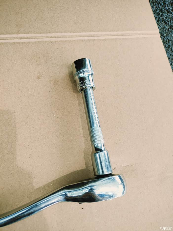

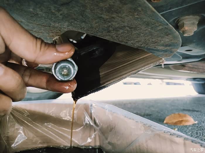

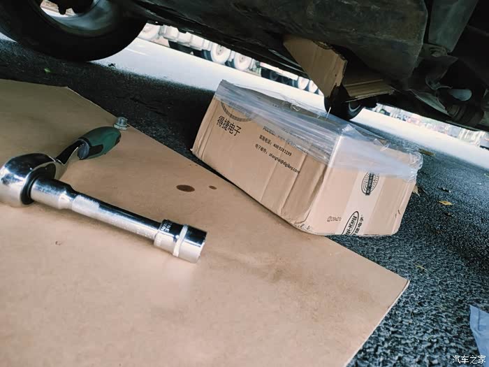

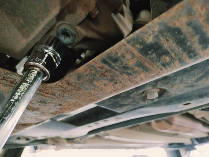

用套筒拆的话,就用21号套筒

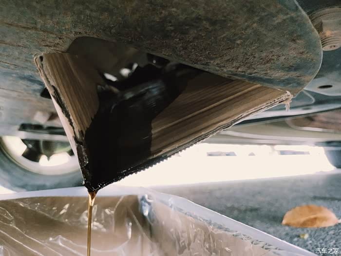

搞一块纸皮,折一下接油,要不然那个油都流到发动机护板上了

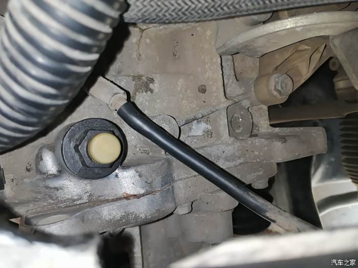

已经把这个放油螺丝拆开

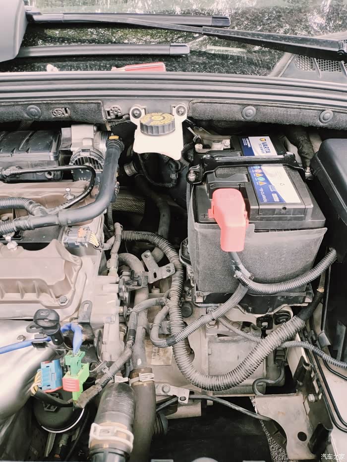

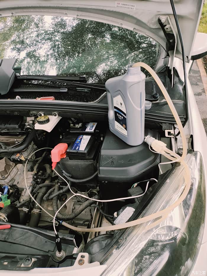

这个就是变速箱加油口,白色那个帽子可以拔出来的,这个帽子是松动的,是给变速箱透气用的。
这个就是加油口,拿一条4mm的或者5mm的管子插进去加油

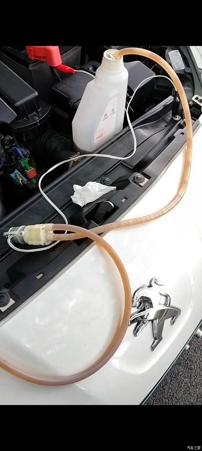

我是用油泵抽进去的,这个油泵抽油太慢了

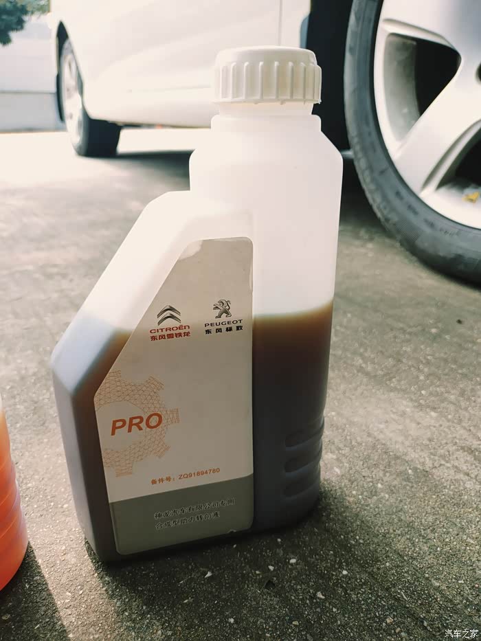

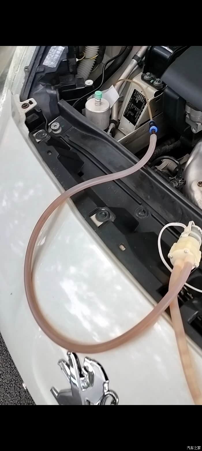

开始换转向油,正在抽转向油

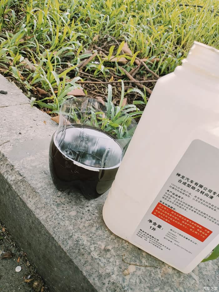

抽出来的油有470毫升
抽出来就有有470毫升,然后重新加470毫升的新油进去,然后启动之后左右打一下方向让它循环,然后熄火再把里面的油擦干净,再加470毫升进去刚好一升油就用完了,替换完成

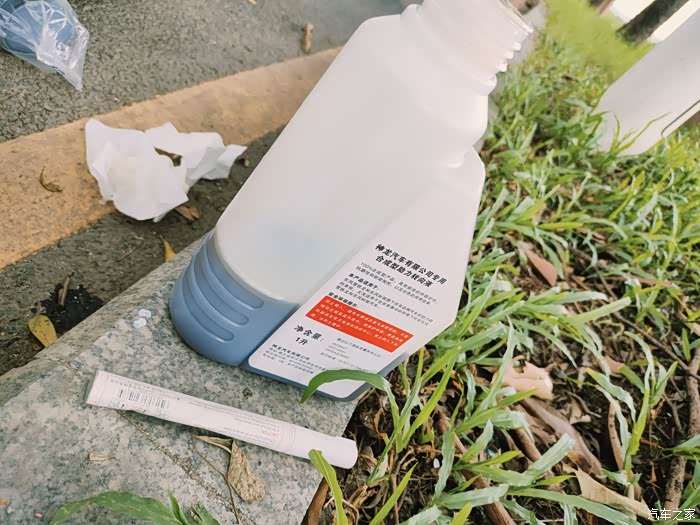

抽出来的旧油
全部出来的旧油,就只有这么多
