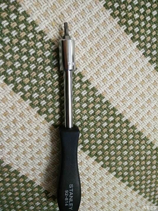

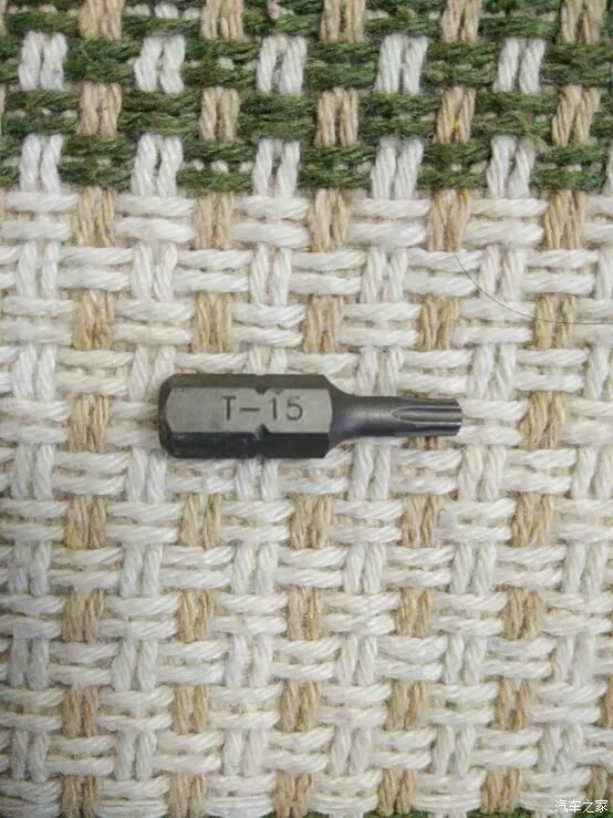

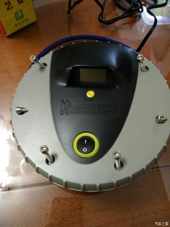

首先要用到T15内六角螺丝刀
拧开上盖板的六颗螺丝

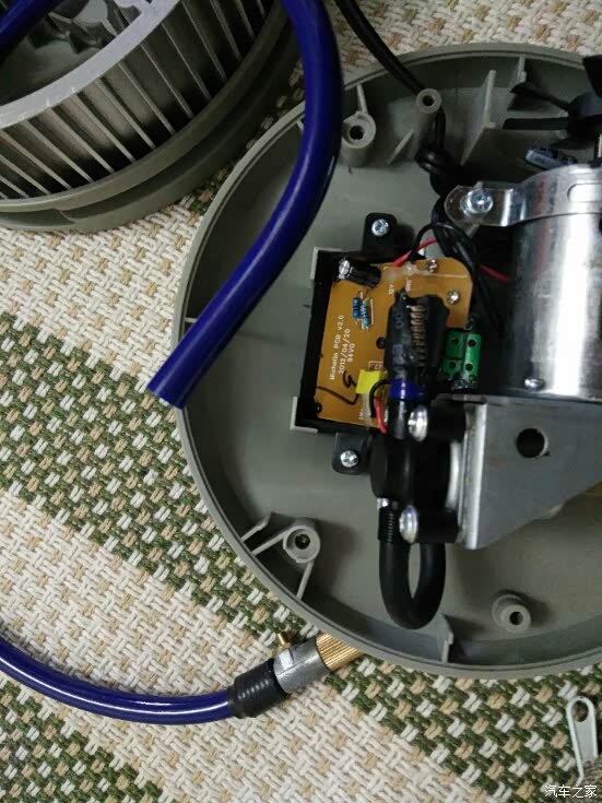

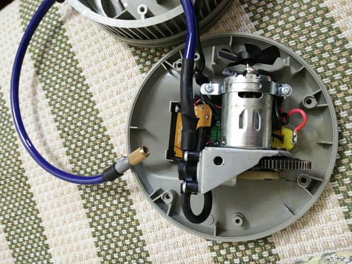

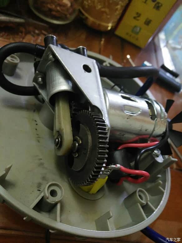

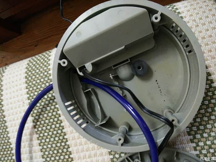

内部就这样的,一个电机,带动飞轮,飞轮带动气泵做往复运动,气泵出口接气管和气压传感器,气管爆了,剪断它

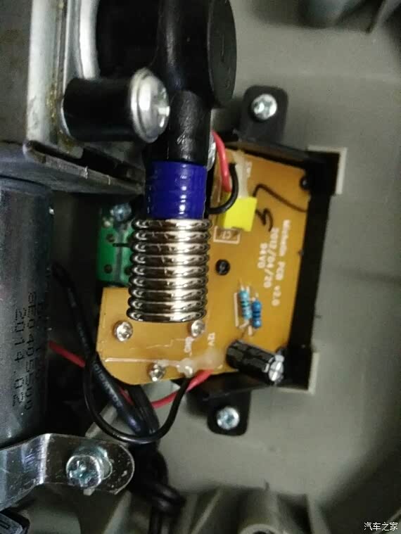

头子裹了一层热缩管,下面有一个螺丝状卡环,取下卡环,把残留的气管用刀片和尖嘴钳割破取下
卡环

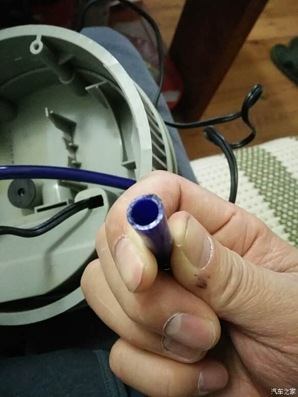

这个气管质量差,管壁薄厚不均匀

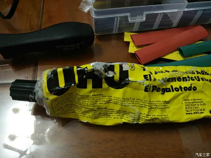

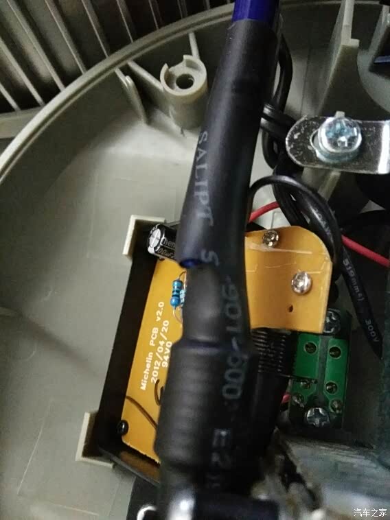

剪齐,套上热缩管,再套上卡环,气泵嘴抹胶后套上气管,卡环,热缩管,烤热缩管收缩好,复原,即可,

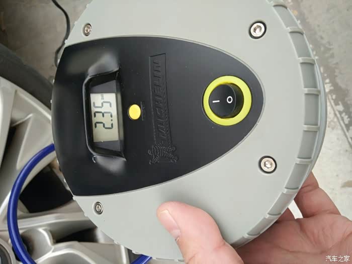

充气测试工作正常
