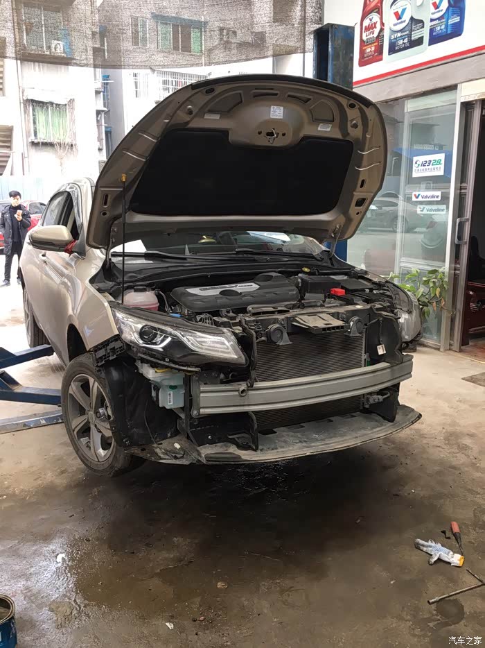

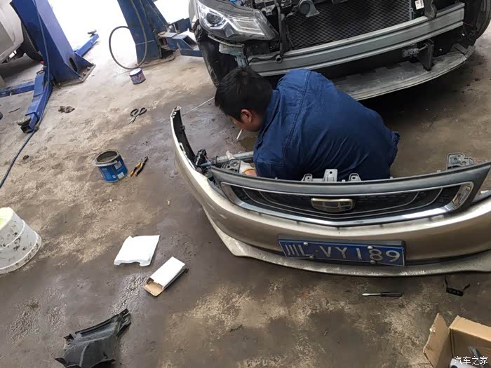

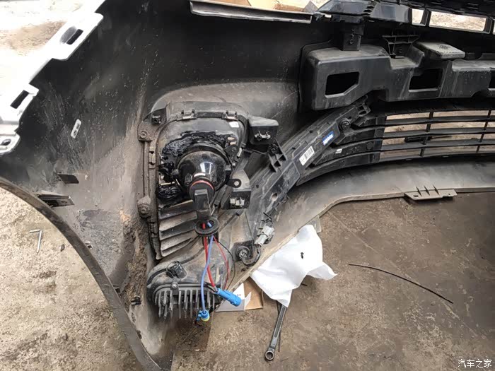

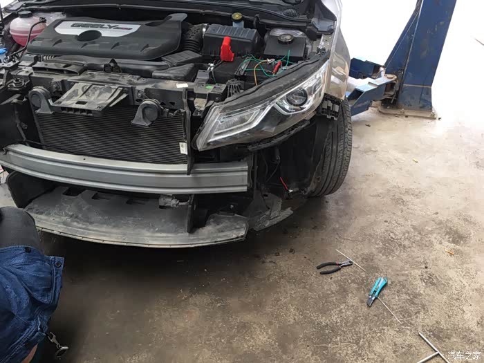

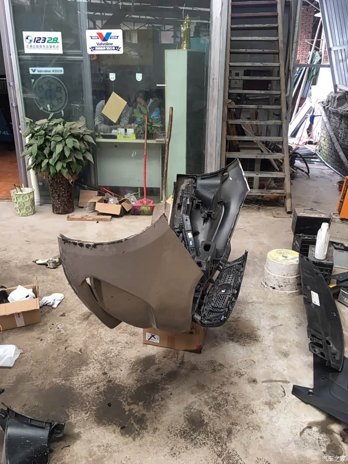

找的朋友修理厂拆的保险杠。
保险杠拆下来找合适的安装位置。

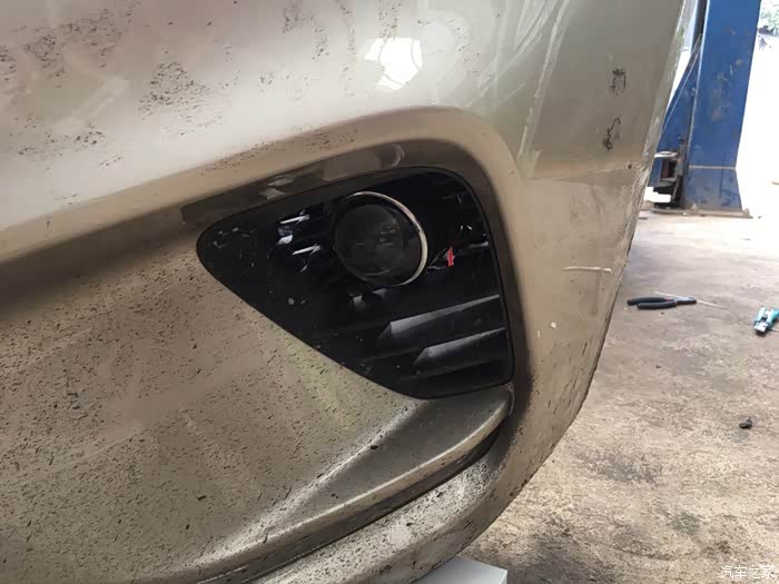

由于没有固定的地方只能把原车的雾灯孔转了,开一个洞用胶固定。
打胶之前用铁丝把灯固定住再调光,光调好后再上胶。

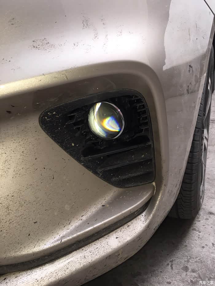

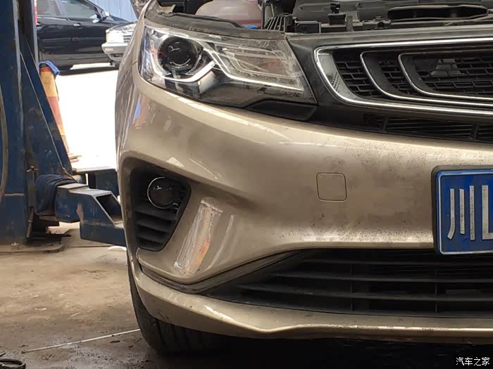

这就是保险杠雾灯孔装的双光透镜雾灯

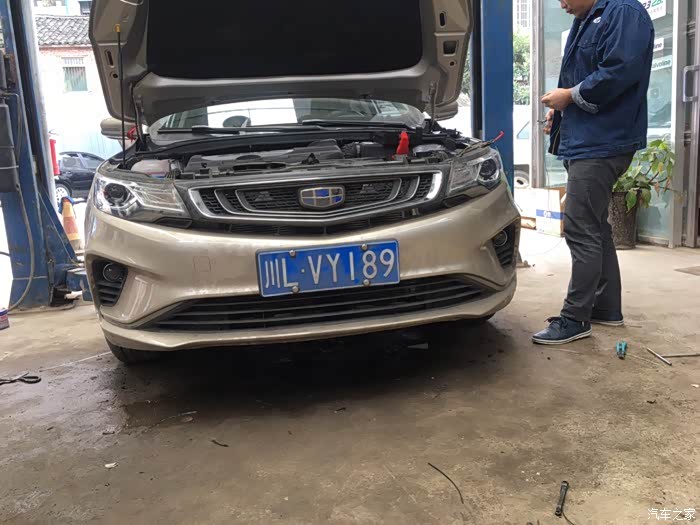

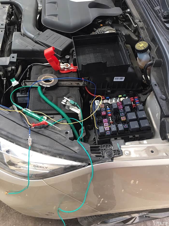

由于原车不带雾灯,保险盒里也没有后雾灯的保险。只能接大灯保险上和大灯同开关了。
装好的雾灯效果

用的玻璃胶固定的

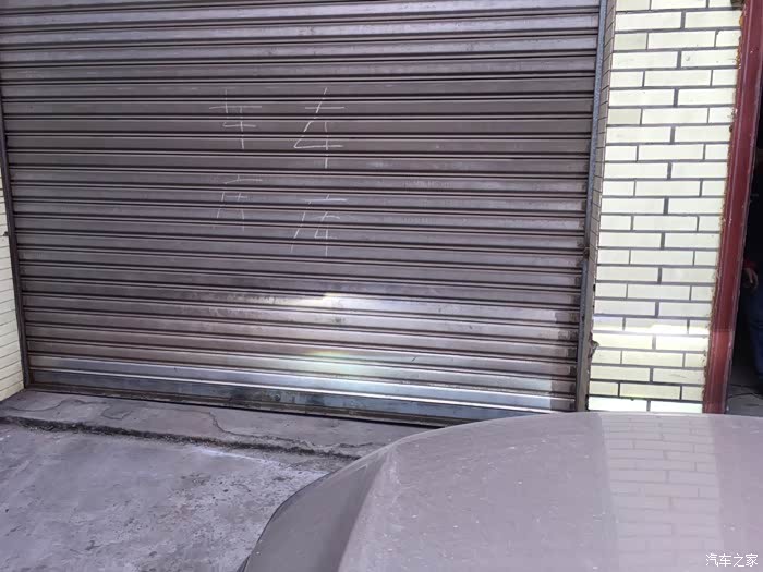

上面是原车的灯光,下面是雾灯的灯光,雾灯的我调的比较矮,高了怕照到别人的眼睛。
