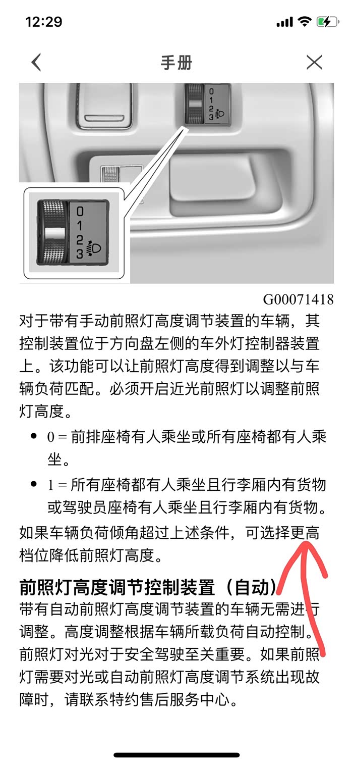

首先我们要搞清楚,高配的大灯高度自动调节是在什么工况下,调节的是哪项参数。
CT5的车灯自动调节效果不明显,照路高度低,而且远光过于集中,有时候夜间容易看不清路面,网上关于此类问题的解决方法又语焉不详,现提供本人的解决方法如下,供有需要的车友参考:
如图,翻阅车辆手册可知:所谓灯光高度自动调节,是指车根据车上的有效载荷调节灯光高度,而不是根据路况自动调节。也就是说,在车上人数不变的情况下,灯光高度也是维持不变的。

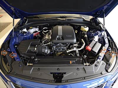

此前亦有车友指出,CT5无论高配低配,大灯的基础位置都是可以手动调节的,具体调节方法是用十字螺丝刀拧动大灯上方的调节孔内的螺丝,位置如图:
如图,四个螺丝分别控制左大灯高低,左大灯左右;右大灯高低,右大灯左右。

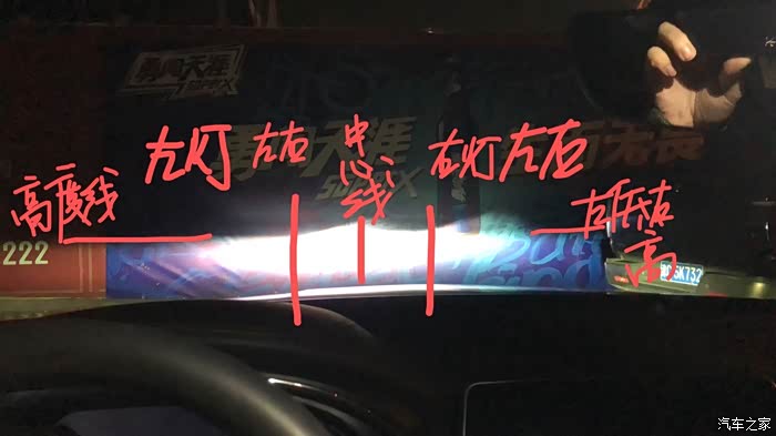

如帖子中所附演示视频所示,通过拧动外侧的螺丝可以很清楚地观察到大灯的高度切线移动。要更清楚地观测到大灯的左右标志线,则要用到上文提到的光滑墙面,如图——
随便找了一面墙作为参考
首先,要将车身完全与墙面垂直停放,先将车尽可能抵近墙面,并在墙上按照左右两侧大灯的中心位置画两条垂直基准线,作为两侧大灯照射点的左右调节基准线。接着倒车,直到车头最前端距离墙面大约5-6米(用卷尺测量)
然后就是调节环节,如图,可以看到墙上有一条清晰的明暗分界线,这是大灯的高度切线,原则上大灯的照射切线高度要与大灯光源离地高度相等。但如有感觉大灯高度不够的情况,将两侧高度均适当调高即可,如此可解决夜间跑长途时因为大灯高度不够导致看不到远处障碍物的问题。
****但要注意,原则上所有车的大灯切线都是左低右高,这是为了保证安全,避免晃到对向车的眼睛。本人图片中的切线左侧约比右侧低了8公分,仅供参考。
然后是大灯照射点的左右调节,适用于解决铺路效果过于集中,两侧障碍物较暗或不可见的情况——
照射点的基准位置参照刚才在墙面上画出来的线,分别挡住左右侧两个大灯,会发现两边的切线都呈现一个120度左右的钝角,钝角的端点处即为大灯左右照射点的中心位置,调节大灯的左右照射点以使两个角的端点与基准线重合。
****如果觉得原厂的铺路效果不好,则可以将右侧大灯照射点轻微右移,以改善右侧照路效果;左侧照射点原则上应该更偏向中间以保证安全,这点根据个人需要酌情调整即可。
全部调整完成后,可以随便找一辆路边轿车观察灯的切线位置,如在普通会车距离下灯的切线在对象车轮毂上沿处左右,即可保证安全。
