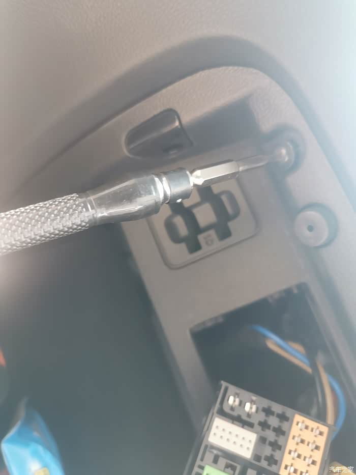

六颗螺丝逐一拆下,用T20扳手。
底部两颗

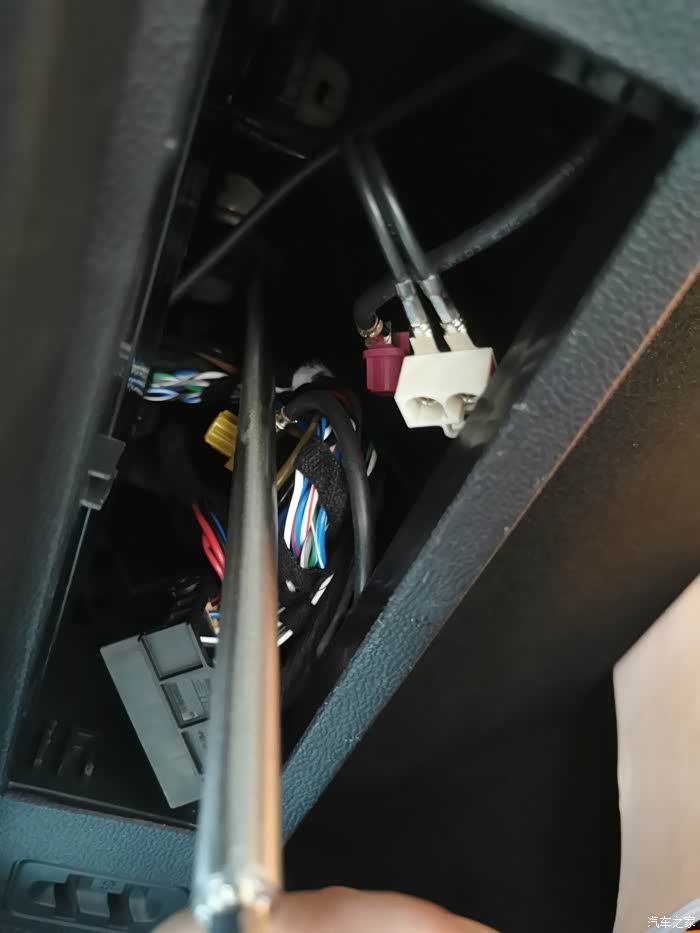

中间这颗在主机槽里面,为此特地做了一根加长杆。
这么深,一般工具够不着

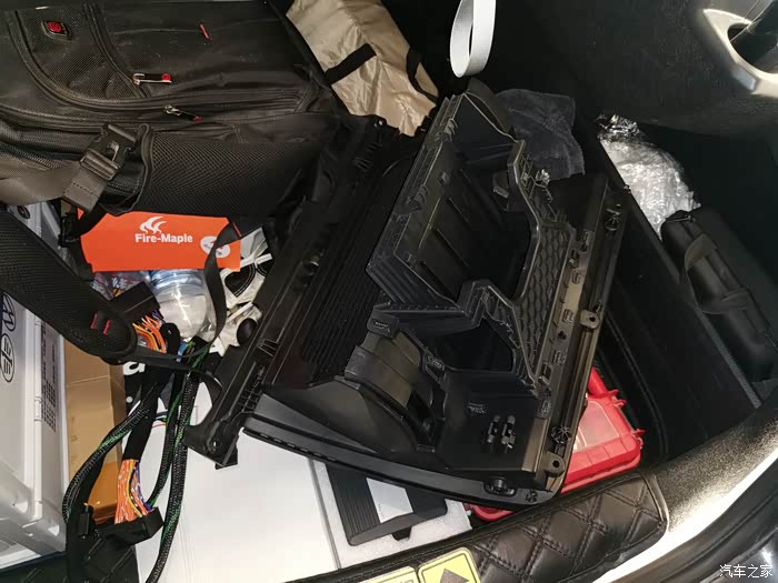

拆完螺丝,拔掉所有线束,手套箱下来了,也先放后备箱。
空落落的,被老婆发现少不了一顿骂,以我对她的了解她肯定会说:一辆破车,三天两头这里拆那里拆,迟早被你拆坏。
拆开了顺便看看内部结构,右侧特写
中间特写,空调滤芯位置
左侧特写
