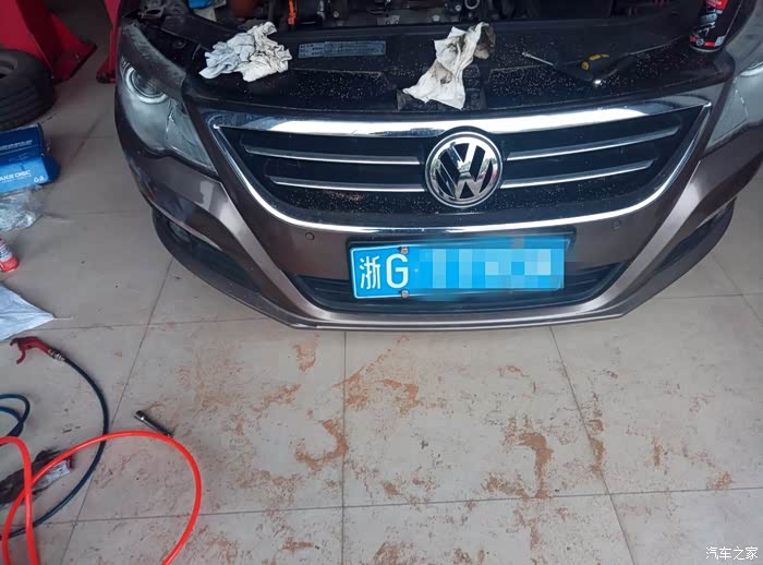

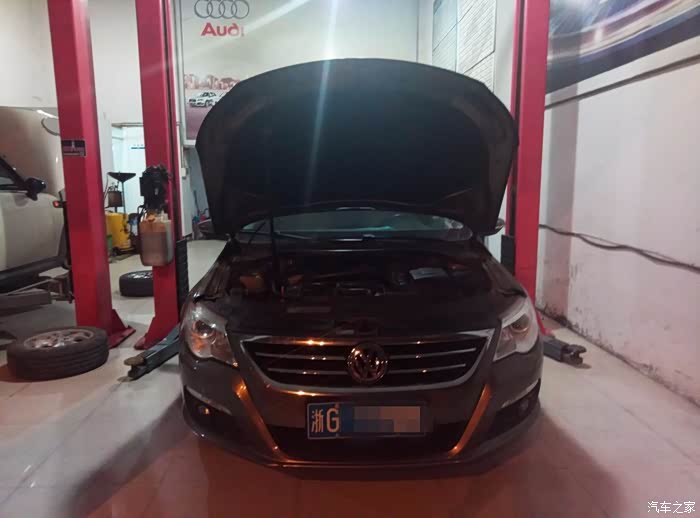

大众CC正脸,晚上来的,所以开着灯

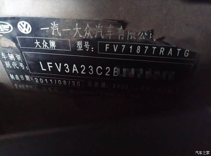

车身铭牌验证

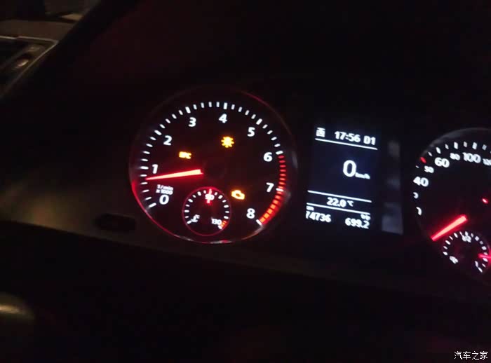

发动机故障灯亮,刹车灯泡报警灯亮(这个忽略,不是个事)

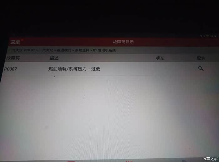

燃油压力的故障码,果然是油路上的问题

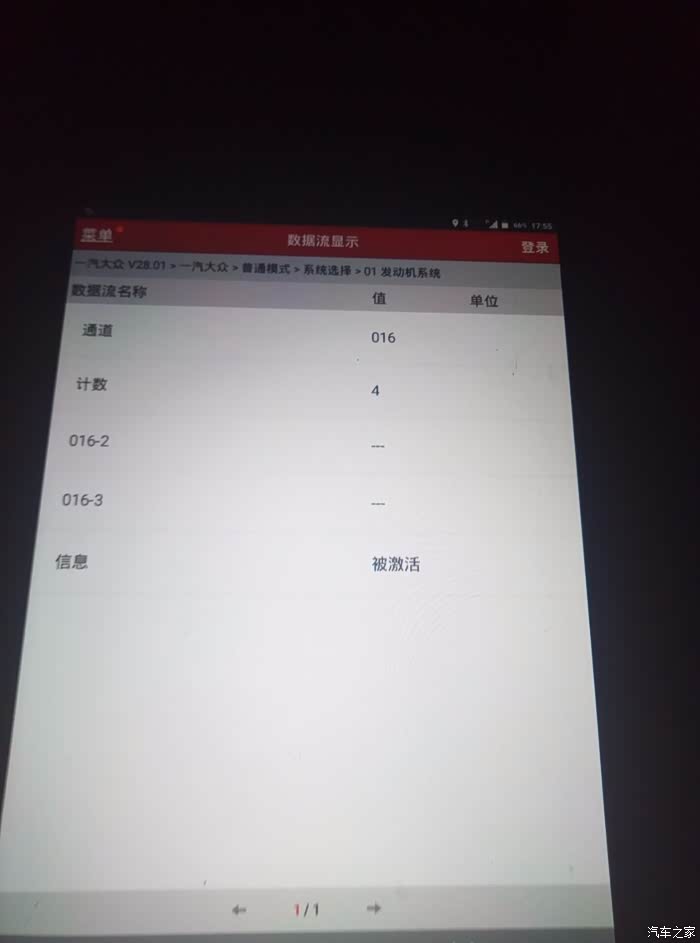

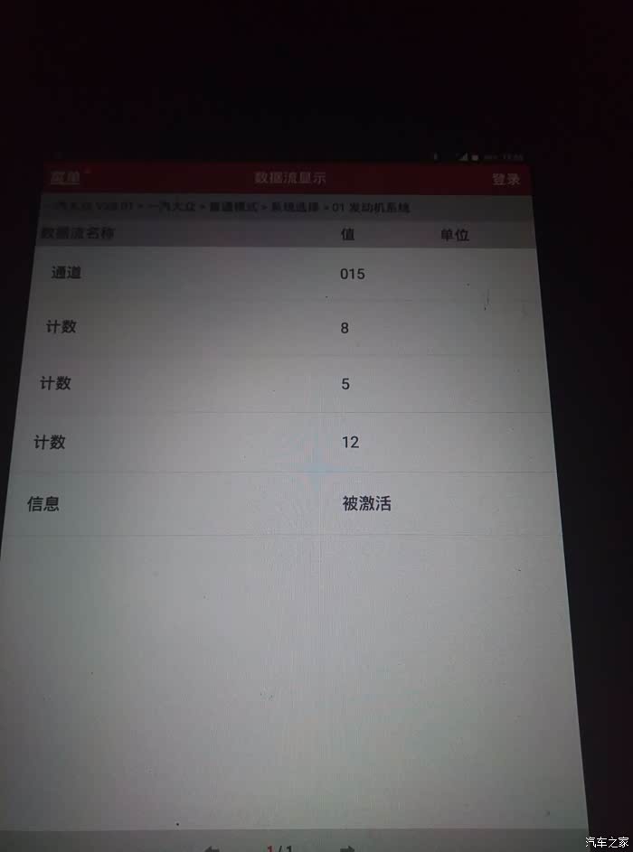

查看数据流,1-3各缸有不间断的失火。不可能各个缸火花塞和点火线圈都坏了吧,这个概率实在太低了。
4缸也不间断的失火。由此可以肯定,这个失火肯定不是火花塞或者点火线圈引起的。

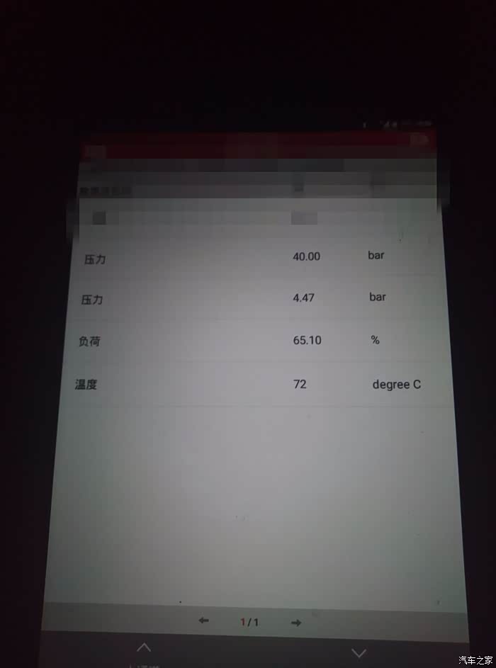

查看数据流,燃油压力4BAR,肯定是不够的。果然是油压引起的问题。

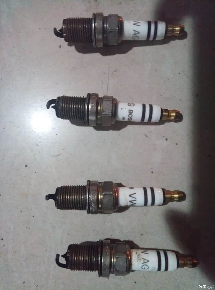

回去第一件事就是拆火花塞,看火花塞头部是否湿润有汽油味。经过检查,火花塞头部是干的,虽然有点烧机油有点黑,但是不湿润,这样就排除了喷油嘴击穿常喷油的可能性。

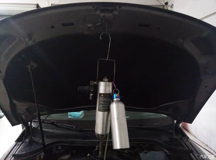

为了确认低压油泵到底好不好。打算拔了油泵保险丝,断掉原车自身的供油系统,然后用压力药水模拟成原车一样的压力替代汽油。如果换用压力药水,故障能消除,那说明问题就是油泵。如果用压力药水还是故障照旧,那就排除燃油泵的问题。

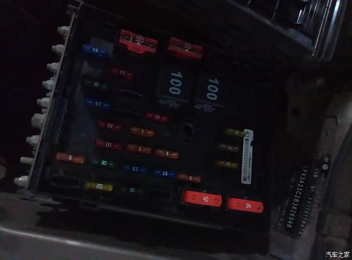

为了断开原车油泵供电,线找保险丝
为了断开原车油泵供电,线找保险丝

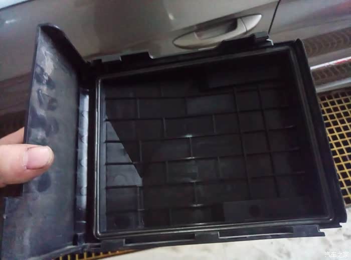

这个是机舱保险丝盒,我记得途观的是在这里面的,可是貌似CC的保险丝位置含义和途观不一样。
打算看看保险丝盖上有没有说明,一翻过来就傻眼了。居然是空白的,说明都没有。我记得以前老大众上保险丝位置都有一个卡片,上面有保险丝含义的说明的呀。老宝来,老帕萨特都有的呀,现在的车难道都没有了?

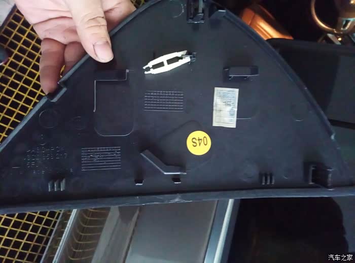

然后看驾驶员仪表左侧的保险丝和盖板,一样是空表的,没有。在这里要强力鄙视下大众,偷工减料!连张说明卡片都要省,我X。
看看人家通用的,保险丝盒盖板上都有说明,一目了然。再次鄙视无良大众。

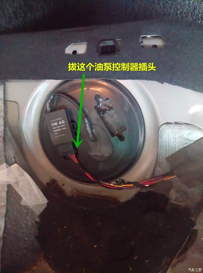

如果要找CC的燃油泵保险丝位置,那必须去找电路图,时间宝贵。直接把了油泵控制器的插头吧,这样也可以断油。

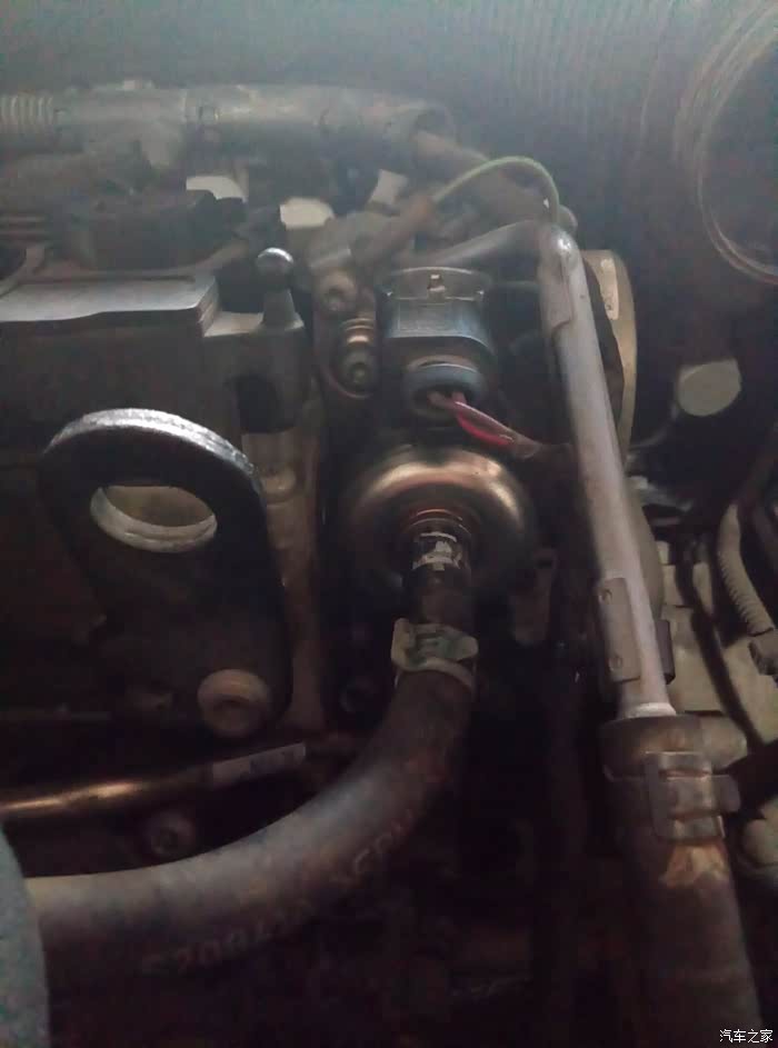

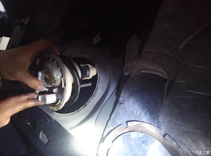

挂上压力药水,车辆启动后,明显感觉发动机平稳多了。那么这说明,燃油泵提供的初级油压是不够的。果断先更换油箱里的燃油泵。至于高压泵好不好,先放一边。换过燃油泵之后试车,再确认高压泵要不要换。

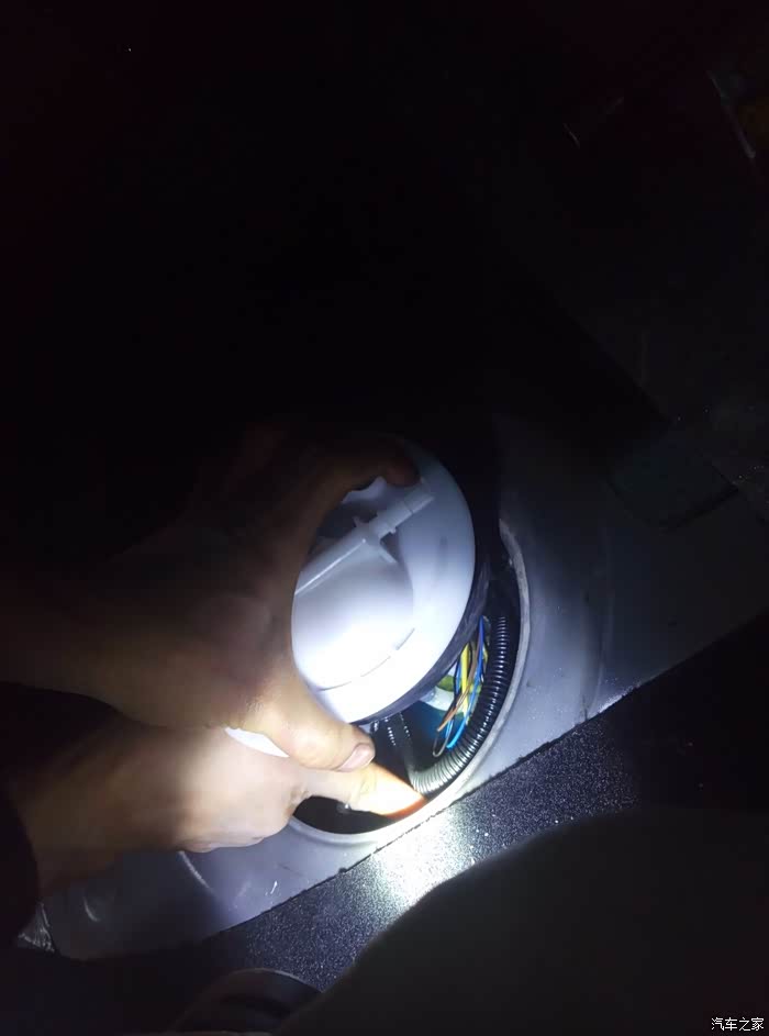

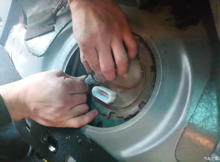

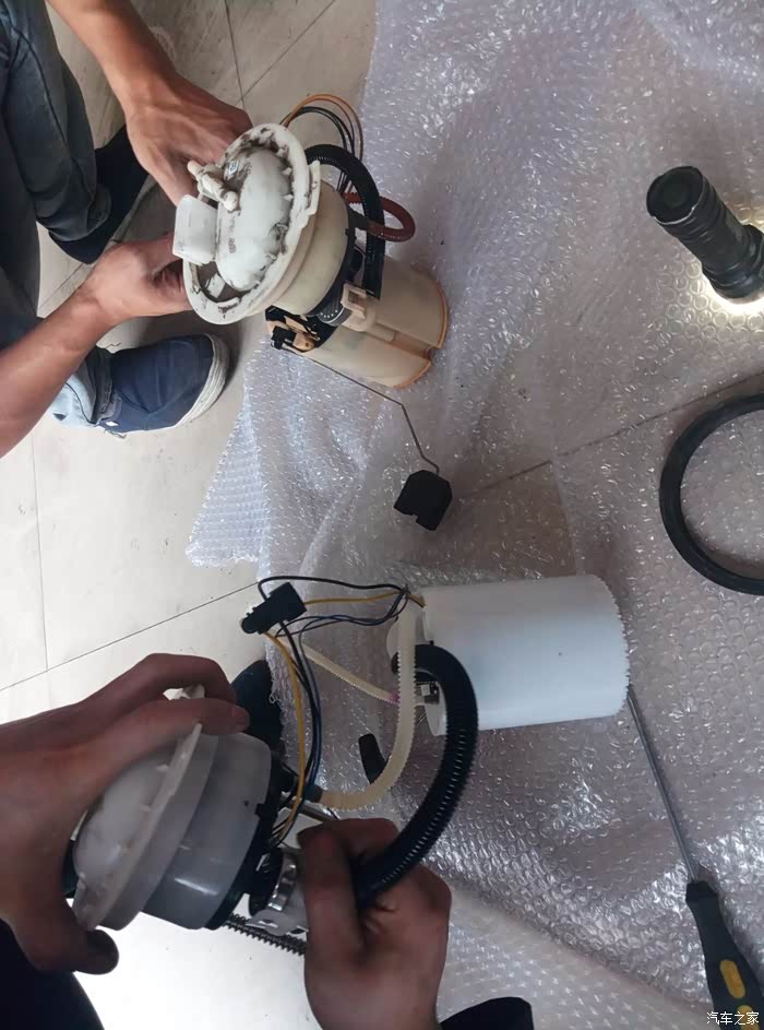

开始拆油泵了,在后座椅底下

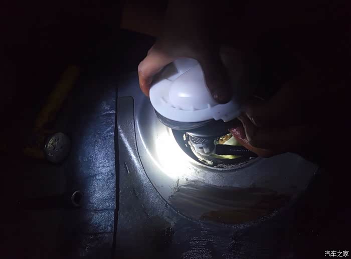

油泵起出来了
里面黄色的液体不是尿啊,是汽油
把旧油泵上的圈圈挖出来,弄到新油泵上。
塞新油泵进去
因为这个位置比较暗,所以打了手电牌照,效果大家将就将就,反正能说明问题就行了。

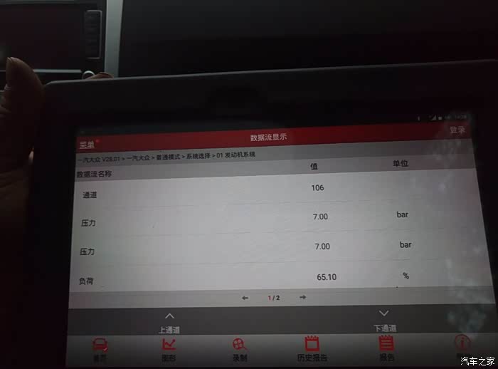

出去试车,压力是7BAR,比之前好点,但是肯定还是不行的

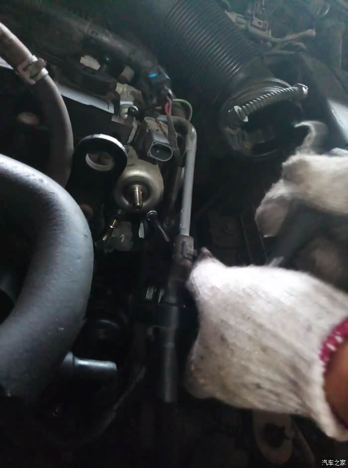

果断怀疑高压泵

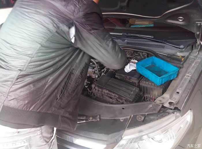

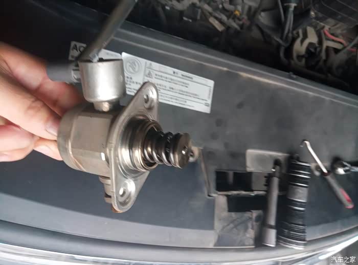

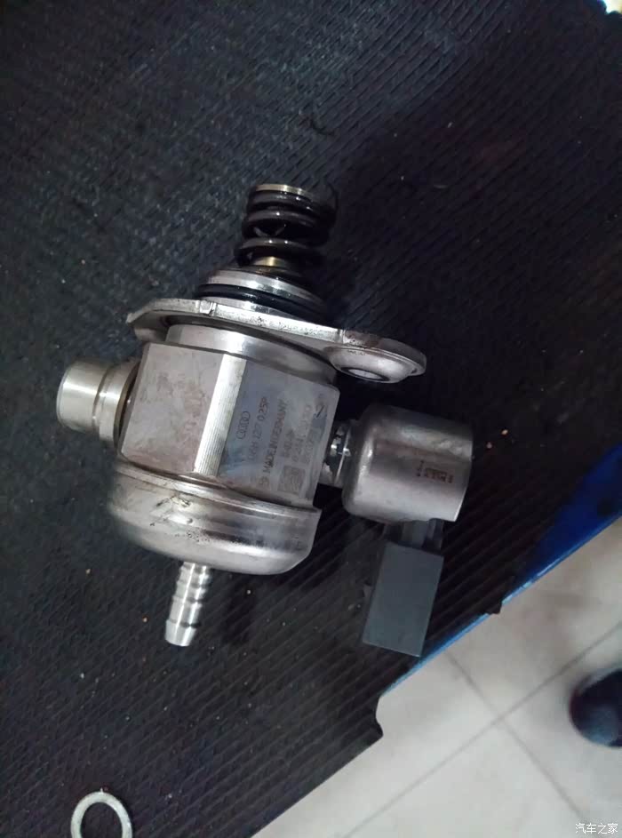

旧的高压泵拆下来

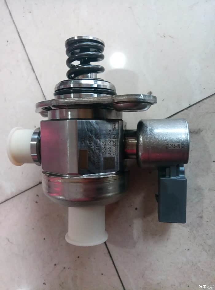

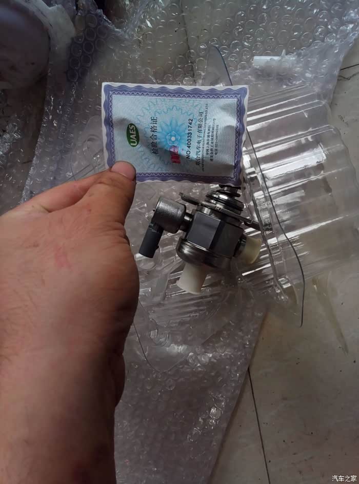

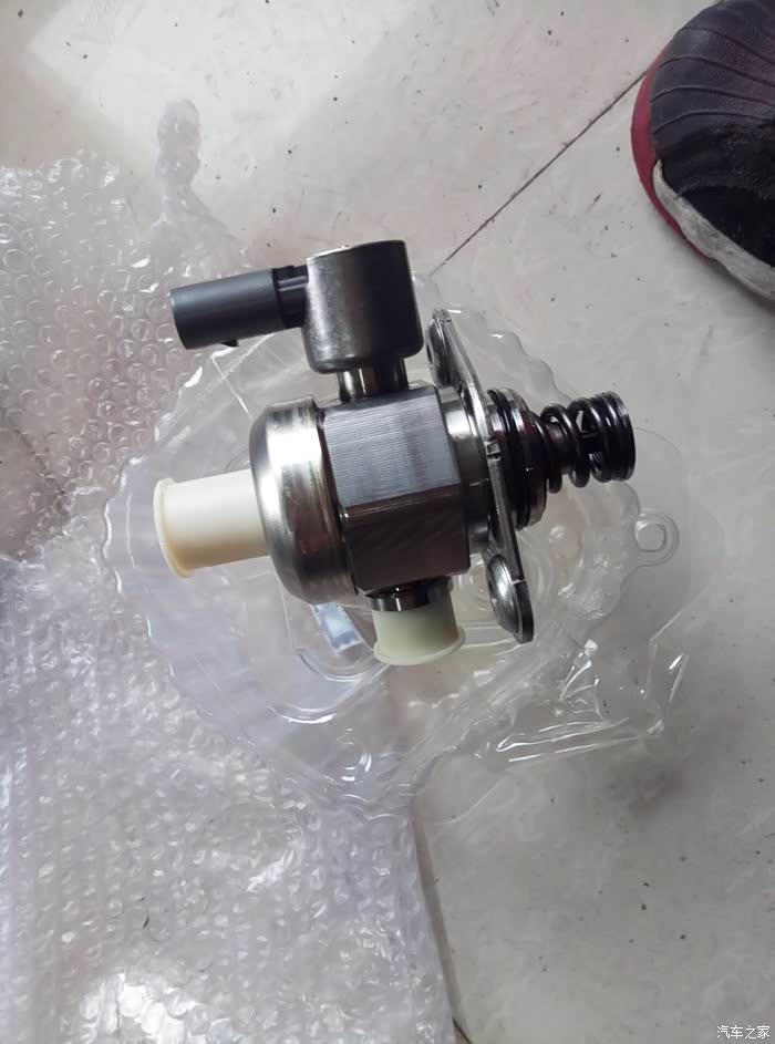

这个是新的高压泵。这里科普一下。大众EA888发动机1.8T和2.0T的高压泵是不一样的,除了结构形状不一样之外,生产厂家也不一样。1.8T的是联合电子做的,2.0T的是日立做的。呵呵
新的高压泵
仔细看新的高压泵上还有一点初装油在上面,可能是为了防锈的吧。

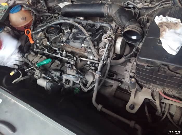

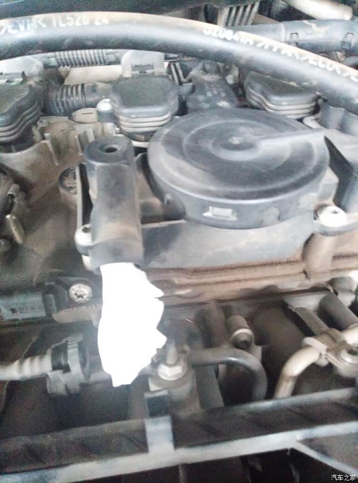

顺便拆下进气歧管,挖个煤

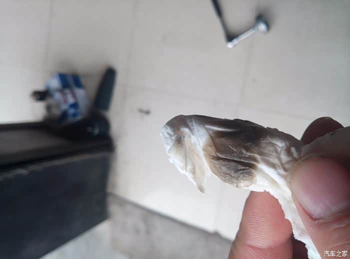

这个是废气阀,用纸巾塞一下
抽出来慢慢的都是油。这个没办法,EA888的分离器都这德行,分离不干净。这就是为什么气门积碳这么严重的原因,因为这些分离不干净的机油燃烧之后,就形成了胶质依附在进气门上,久而久之就成了积碳。

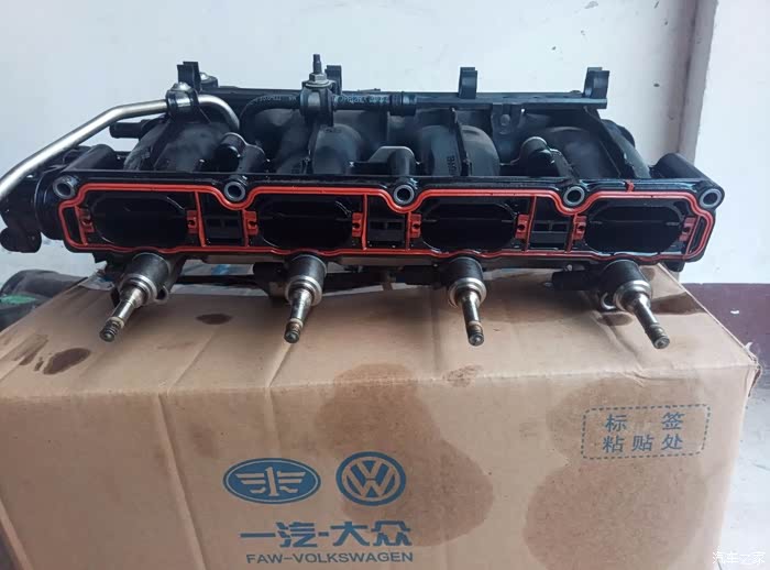

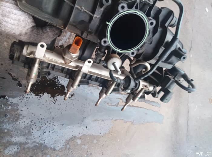

继续拆,拆进气歧管
拆下来的东西

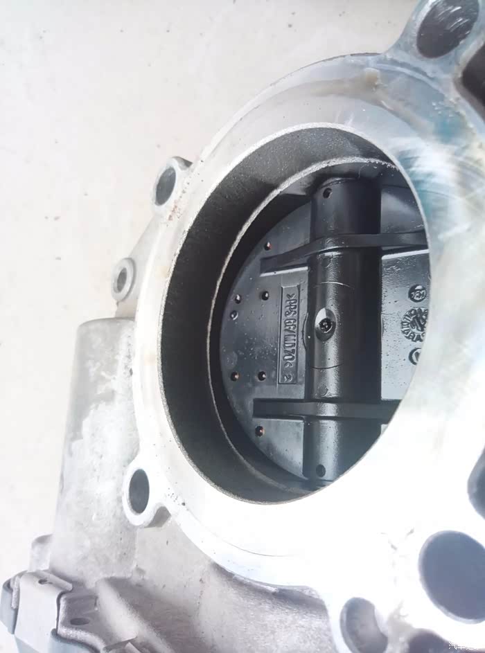

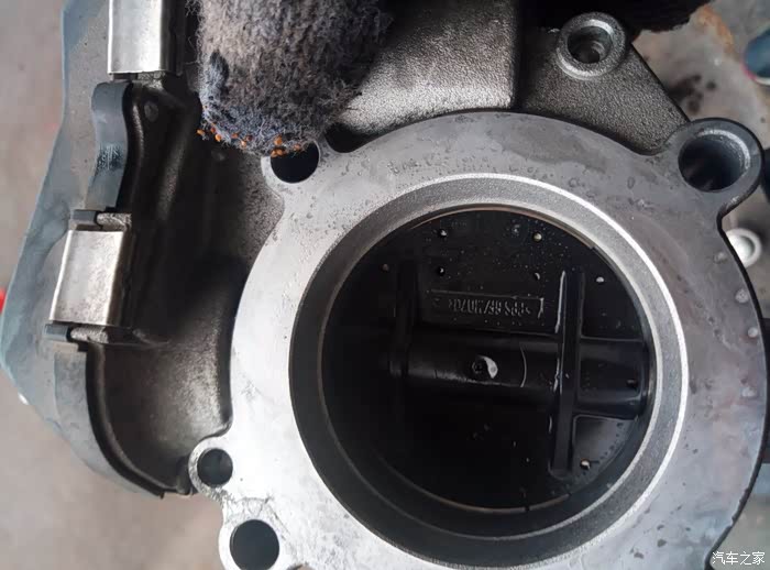

节气门的积碳

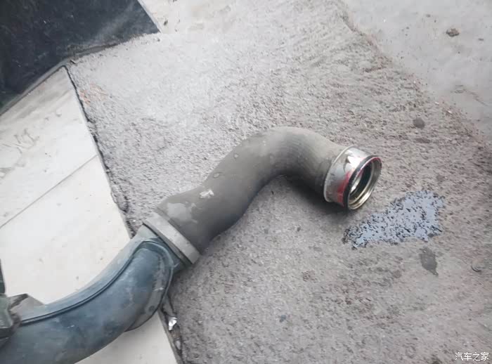

进气管里也有很多机油倒出来

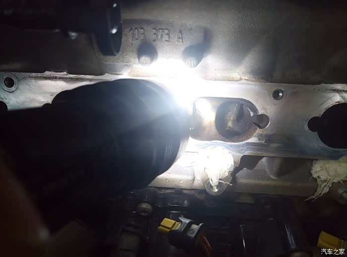

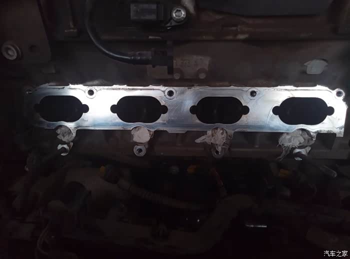

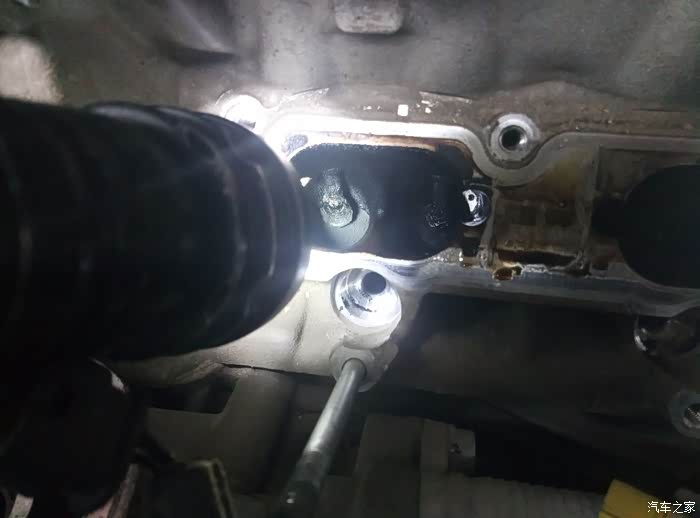

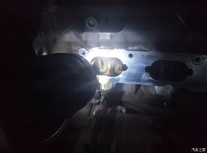

这个就是气门积碳了。虽然是大白天,但是进气座位置比较深,不打手电拍不到里面

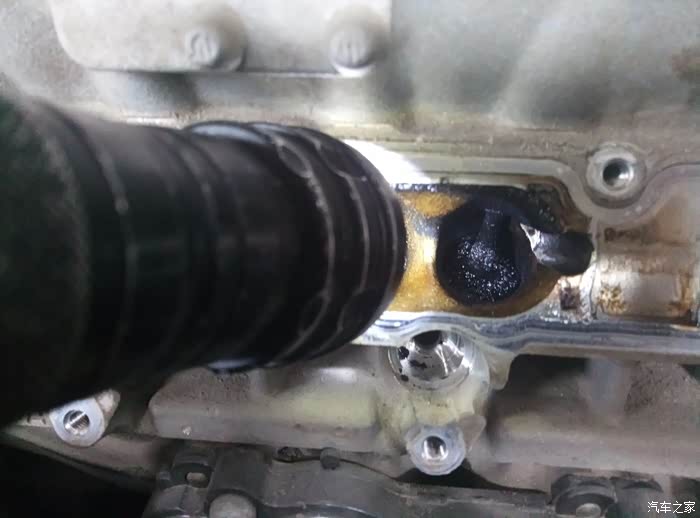

再看看这个刚,更加明显,好大一坨鼻屎啊

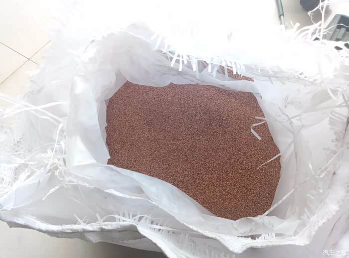

这个是核桃砂,就是核桃壳磨的碎粒

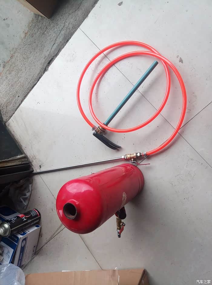

这个是自制喷砂器,很简单,灭火器罐子做的,大家也可以自己做一个,成本才一百多块钱
装沙。但是不要太多,不然沙子不容易出来,大概装个双手捧两三捧的量刚好。

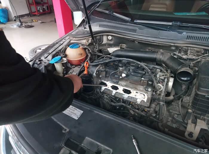

开始对气门座进行喷砂。
喷完之后,基本看到金属的颜色了
第二缸也基本干净了
四个缸都收拾干净
地上都是喷出来的核桃砂。当然了,这个就不重复利用了,哈哈。

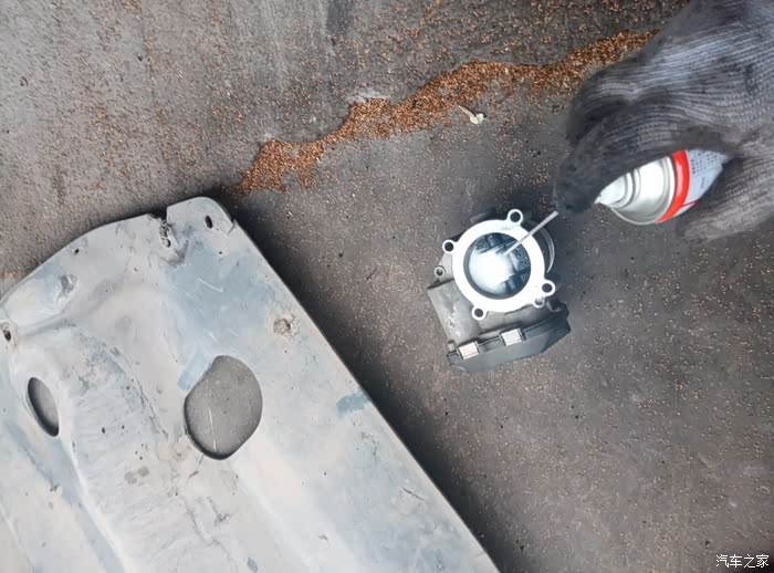

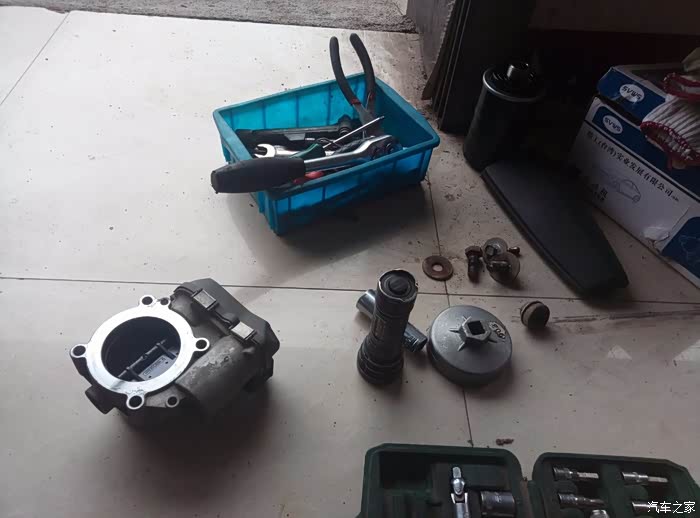

节气门也顺便洗了

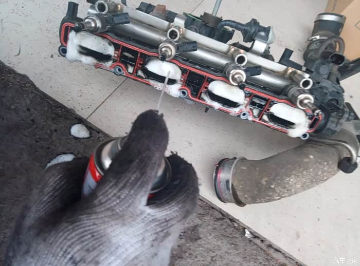

进气歧管也洗了,油漆是长短进气道翻版,上面积碳挺多的

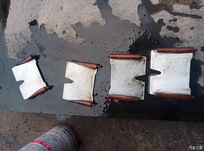

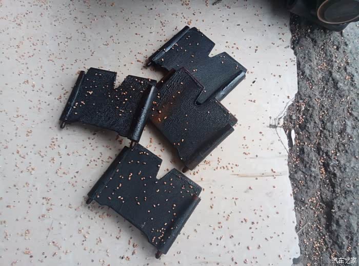

进气隔板也是,厚厚的黑煤

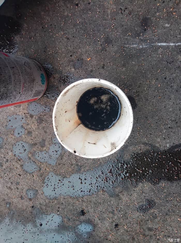

进气隔板泡起来
洗完后的琼浆玉液,谁要喝,赏了 !
洗干净的进气隔板
洗干净的节气门
从进气歧管里到处很多黑水,嘿嘿
洗干净的进气歧管
再仔细看一眼换下来的高压泵,忽然发现,泵头部分很干净。(正常情况下,应该是很多机油才对)。这说明内部有泄漏,漏出去汽油稀释了本该有机油的部位。导致这玩意被“洗”干净了。

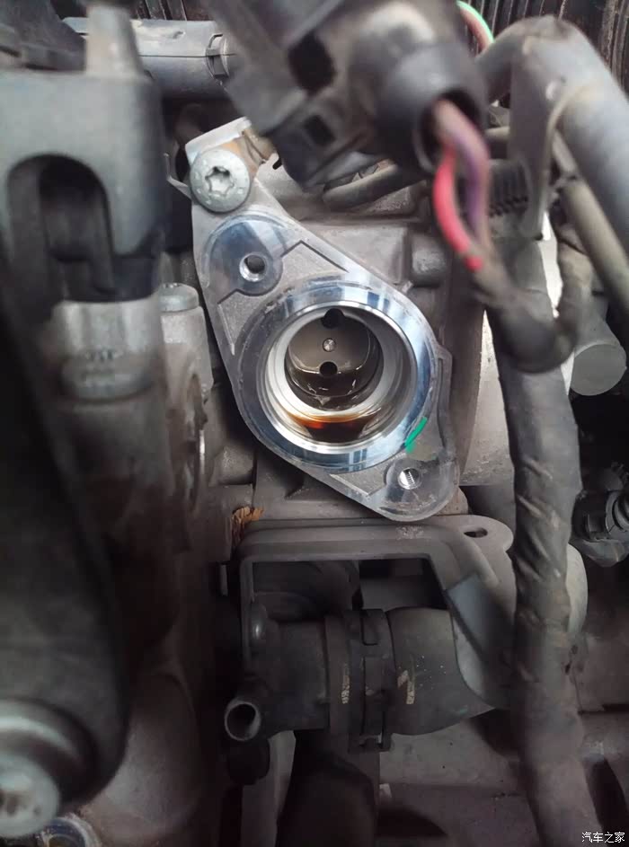

这个就是高压泵的安装底座,用手沾了点里面的机油,果然有汽油味。
新的高压泵到位

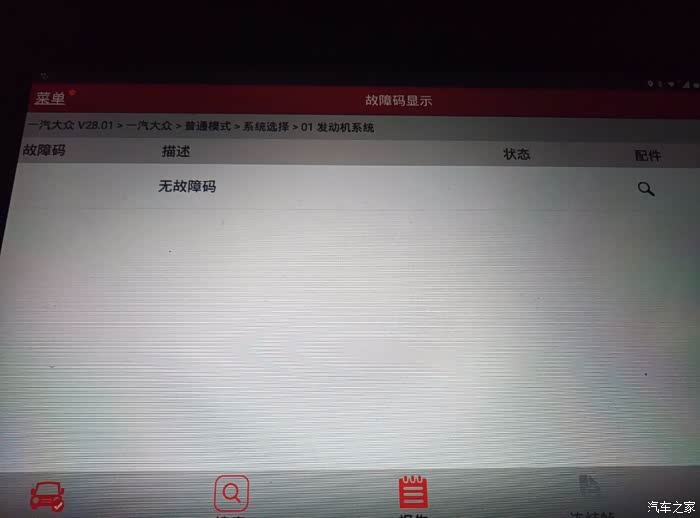

故障码立刻就没有了

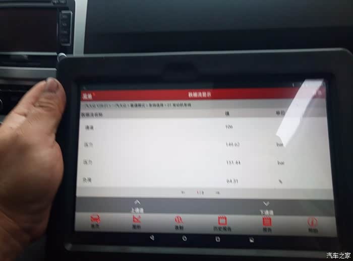

出去试车,压力在140BAR左右,这个压力才是TSI车辆应该有的压力

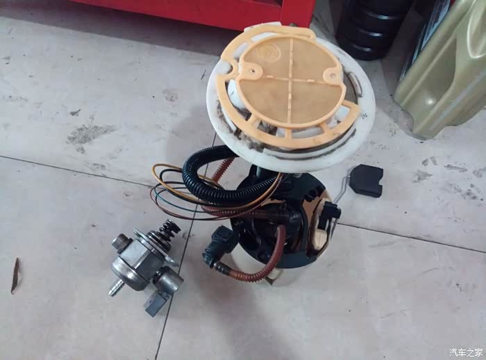

换下来的两个高低压油泵。

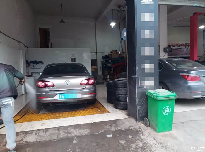

车子洗洗
完工
洗完车之后出去试车。加速迅猛,发动机咆哮有力,这才是CC应有的状态。
故障彻底排除~~!
