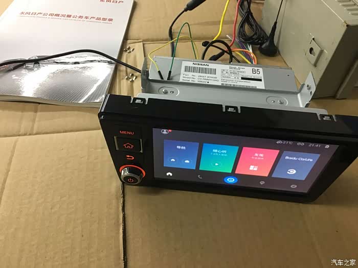

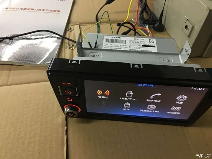

1. 区别
2016款轩逸搭载的是厚的DA,B5,支持carplay.
2018款轩逸搭载的是薄的DA,也是B5的型号,也支持carplay,相比厚款,增加无损音乐,视频播放,以及百度的carlife功能.carlife使用的是百度自己的地图
2.升级
2016款轩逸的厚DA无法通过软件升级增加carlife,只能通过更换薄款DA达到目的.
3.破解
B5不需要破解,买来换上去就可以!
似乎从一开始日产其他车型破解,我们就陷入了一个错误,认为只有屏幕显示了carlife图标,才支持carlife.
B5的薄款只要安装了carlife的安卓手机,打开USB调试,连接上数据线就会启动.
测试了一下,并没有逍客论坛上所说的语音第二句无法识别的问题.
4.兼容性
carlife很大一个问题就是兼容性
苹果6S,7 不行,没反应
安卓
S6 edge 通过
如果你的安卓手机5.0以下,不行!
如果显示99连接不上,更换数据线,重启手机,还是没法连接的话,那你的手机也不在兼容之列!
要是大家都能反馈上来,做个兼容列表,也是造福论坛的事!
5.行车播放视频功能破解
把驻车信号线接地就可以破解行车播放视频功能,
不过强烈不推荐这么做,不管是为了别人的安全还是自己的安全
一个6.95英寸800X480像素的屏幕,播放视频并不是它的优势!
6.carlife好不好用
手机发热比较大,有些小bug,例如导航的过程中,语音再让它导航到别的地方,有可能会卡住.
尽管不完美,但是carplay和carlife的支持,意味着这两个软件的更新,你的车机就会免费更新!
以上在16款智尊测试通过,其他版本可能需要增加麦克风设备!
