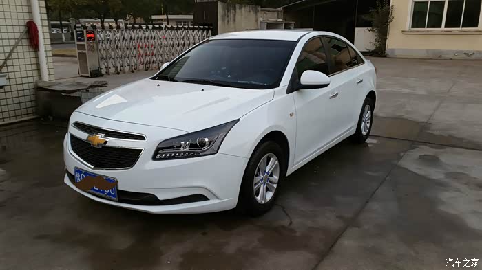

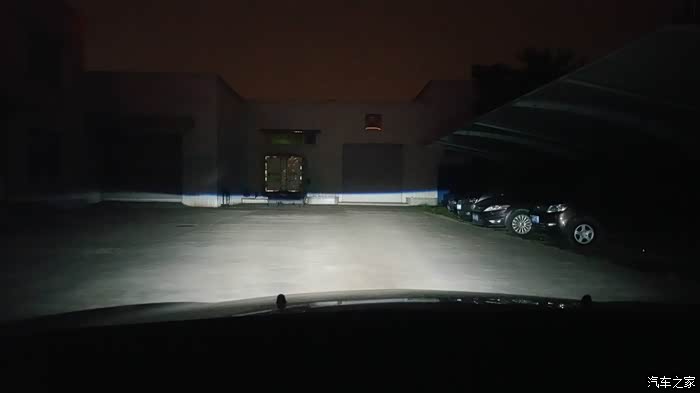

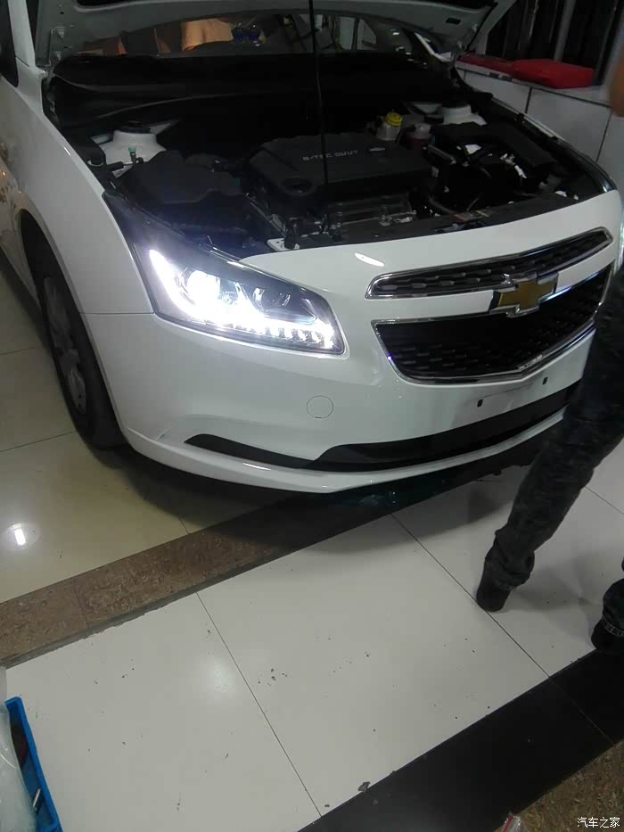

上完牌,还没挂上,先把大灯做了,花了两千多大洋,十月一回去蜡烛灯晚上两次会车人家根本没把我放眼里,差点撞上路边的障碍物,这个必须改。不过这个我是在专业改灯店里改的。

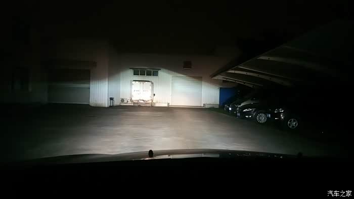

近光灯光效果,右边灯有点斜,自己也不敢调
远光,里面的两个远光辅助是卤素,防止雨雾天气全是氙气,穿透能力差。

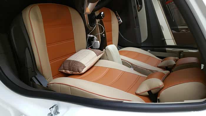

自己套的全包座椅折腾了大半天,两三百买的,淘宝搜经典科鲁兹座套就行了,两百多质量一般。

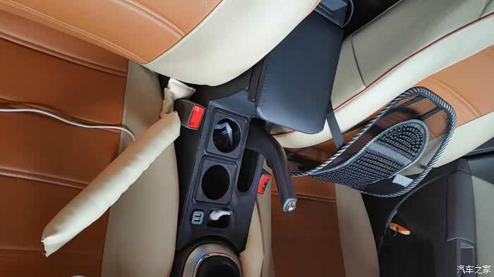

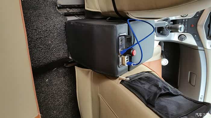

前两天刚买的扶手箱
有些人问,我把过程写下面。

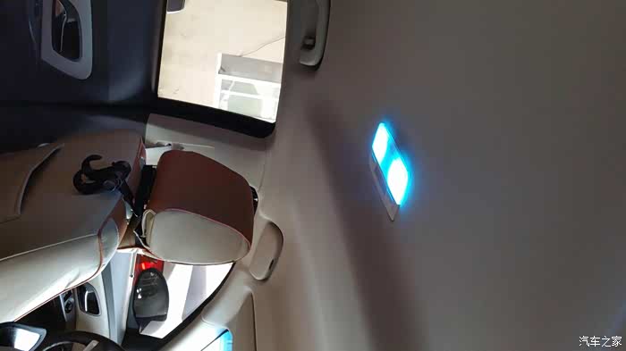

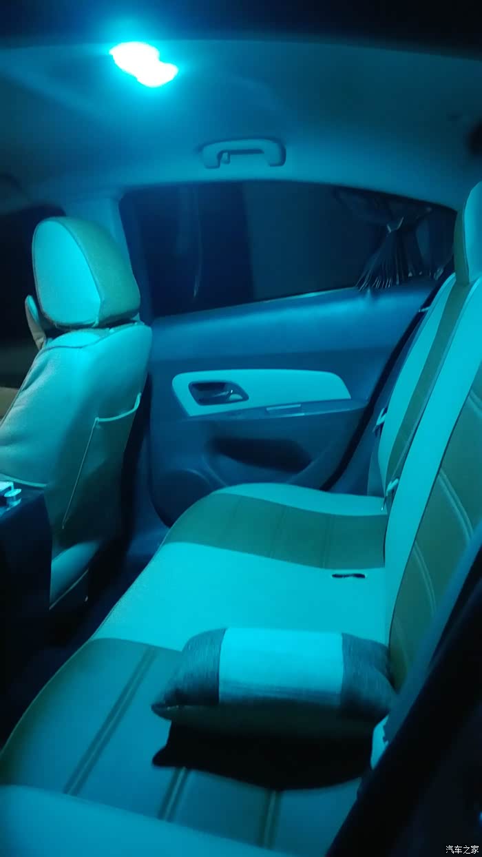

还是万能的某宝,直接搜科鲁兹后排阅读灯总成,七八十,我拍的后排的,给我发了个前排一样的,不能关闭的,无所谓了正好接头位置对着插,为了安全主正极线和门开关线路正极各加了一个保险丝接线盒插5A保险丝,线穿进去顶棚的时候在两头把三根线都做上不同的记号,防止弄混。自己后面顶棚量好位置,开槽装上,这个开槽的时候要小心,用卡纸画出阅读灯开孔大小,在顶棚用纸胶带固定后,最好用细的缝衣针在四角位置插进去,探一探里面有没有东西,为了意外最好前后一两公分的位置也试一下,反正针细针孔也看不出,我的就是没有注意探后面,看图片我这个位置,后面差一公分顶棚里面有根加固横梁,灯差点装不进去,转了一下才装了进去,位置确定后用铅笔沿着卡纸内侧划线,去掉卡纸,然后灯对比一下,差不多后开始用美工刀沿着线内侧割开,为了稳一点,开始最好沿线往里面靠一点,孔开小了可以调整,开大了就难缠了。
大概红线的位置是车顶加固梁,装的时候比我这个位置往前一点,不然后面可能会影响到。

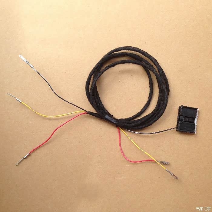

穿线下面马云家买的线束,不带天窗的好弄,直接一根铁丝穿过去,胶带缠一下带过来就行了,带天窗的要从两边绕一下,用铁丝慢慢穿吧,前后全换上了LED的灯泡,前白后冰蓝。我这个接线简单,线就三根,后面插头插上,前面一样对着查就行,开门亮,开关单独控制,前后互不影响,全都正常。
这个插头现在马云家已经可以买到了,直接搜,科鲁兹阅读灯线束。
上面的线束取电插头太薄不好用,某宝我买的这种插头,从前阅读灯取电的,要三个,直接跟后面对应接线插到前排阅读灯供电插座的孔里就好了,接线后要用绝缘胶带缠好弹片漏出来,或者套上热缩管,防止相邻的两个接触短路,但是弹片要漏出来多少根据情况,相邻的两个有可能接触的部分绝缘就行。

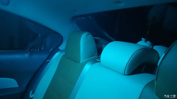

后排装的蓝色灯泡效果。

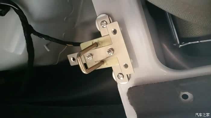

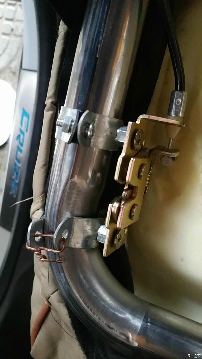

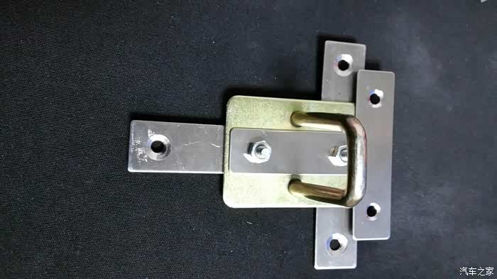

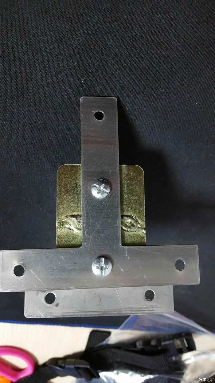

这个就是我某宝买的连接件,T型角码,这个固定都是M3的螺丝。
正面,不太好看,但是这个是盖在塑料板里面的,也无所谓了,因为只靠那个大的T角码两个螺丝固定,所以我用这样加固了,虽然不好看。但还算结实。这个锁扣是电动车的,我买的高度是36mm的刚刚好。

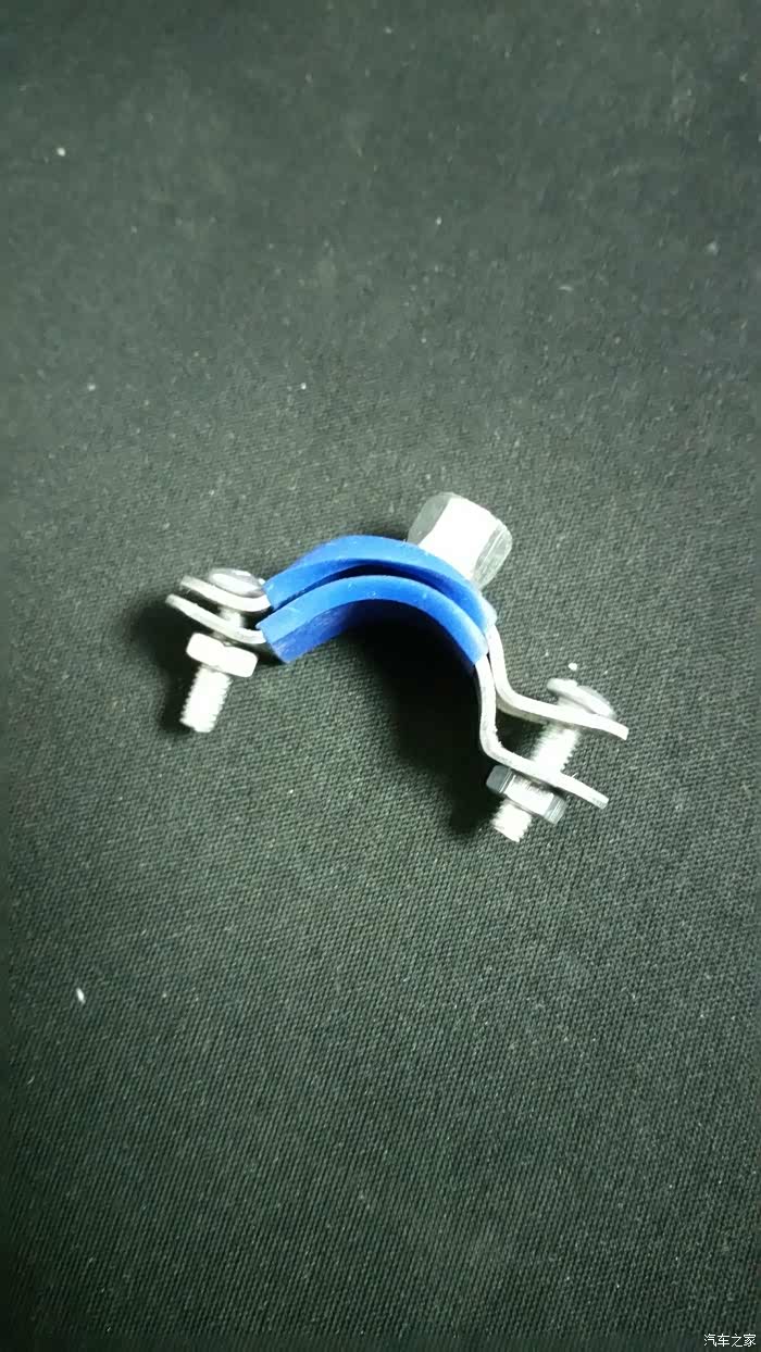

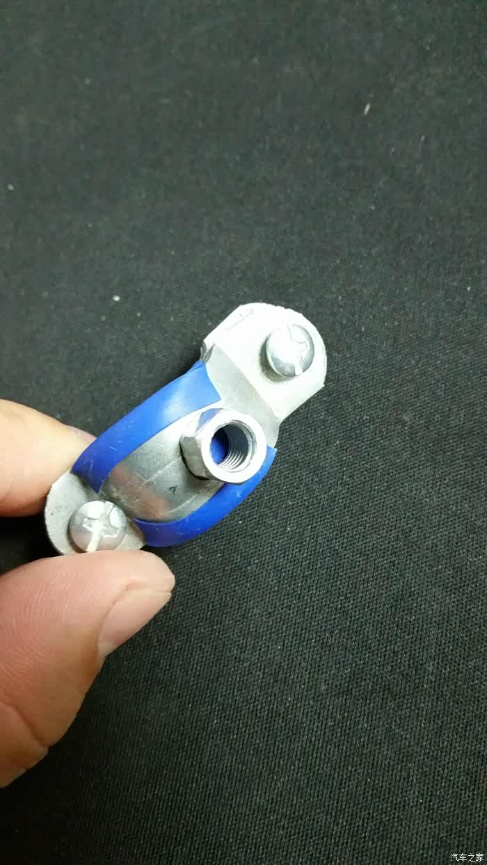

抱箍,某宝搜,我开始买的25mm直径的,发现小,后来又重新买的30mm的,但是又大了,太郁闷,只能垫点橡胶垫。
这个螺母我选的是M6的。选多大要配套螺丝和锁的固定孔。

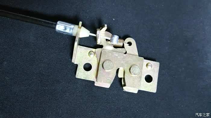

这个我是买的电动车锁和拉线开关,我都是研究好后才买的东西,只能选这种固定孔一个平面上的好固定,这个孔也是M6螺丝。

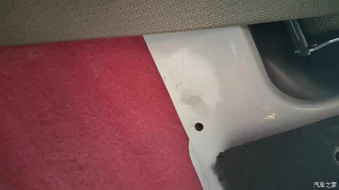

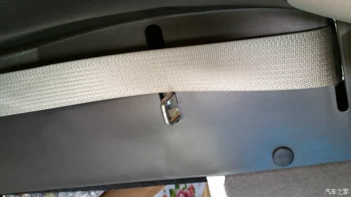

后备箱两颗螺丝拆掉,靠背放倒,C柱下面,塑料壳拆掉,我拆坏了一个卡扣。
我试了好多次,大概就是这个位置打孔,3.1mm的钻头,因为我这个T型码的孔都是3mm的。
然后呢,固定啊,由于中间后面有螺丝,所以两边的固定的时候我加了两个垫片,虽然有点丑,不急。
装上塑料盖子效果

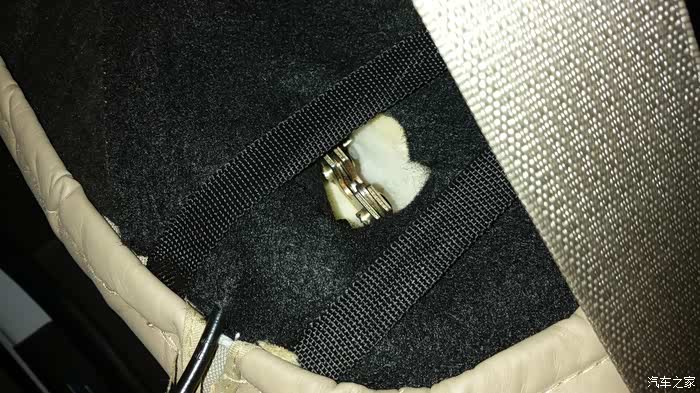

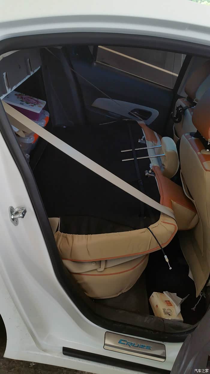

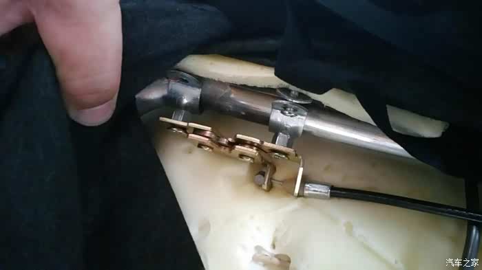

接下来就是把后背后面拆开,吧这个锁用抱箍固定在一边的钢管上,上下调整好位置,主要是对准位置挺烦的,多试几次要能锁上,固定好。
一开始抱箍买小了,造成这个样子,后来我又买大点的 换上了。
盖上之后,扣了个洞,旁边也扣了个洞出那个拉线,就是这效果,
我还没找到那个合适的拉线开关,就先这样放在一边,凑合着用,锁上后排座椅倒还不会晃动。我目前只装了一边。

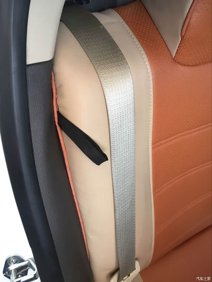

因为没有找到别人做过的,自己这样折腾了两天,纯手工,求精。

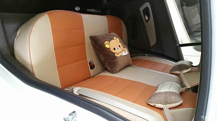

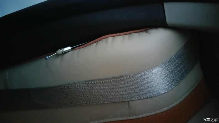

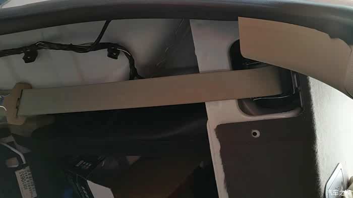

前些天看到好像是沃尔沃的一个放倒开关就是这样的,然后自己也弄了个,拉线的外壳用铁丝固定在靠背里面钢管上,弄个绑带和拉线芯固定在一起,注意顺滑性,从坐垫拆了几根线穿出来。
后排放倒效果,不能完全放平,有一点斜的,不过作用大了不少。
