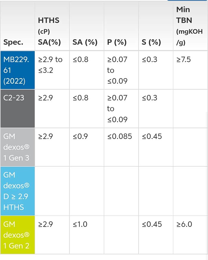

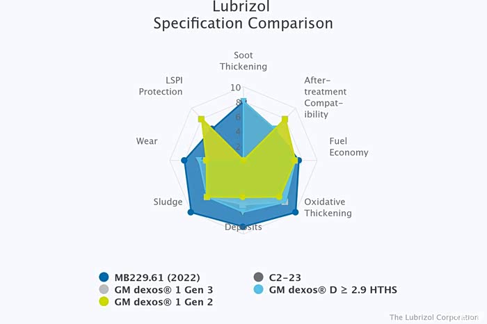

4、查阅资料发现,在满足0W30中低黏度、HTHS≥2.9、低灰分等要求的主机厂认证里面,奔驰的229.61在七个小项里面对C2、DEXOS的G2、G3、D(≥2.9)三个认证都构成了全包围
于是小弟大胆提出两个猜想:
1、使用5W30/0W30 A5B5的美日韩系涡轮增压、GPF车型,是否只要运动粘度对了,不需要看其他认证,而只要看到奔驰229.61认证的机油就可以无脑入?
2、229.61是否已经是中低黏度(100℃运动粘度≤11.0)5W30/0W30最强认证?
