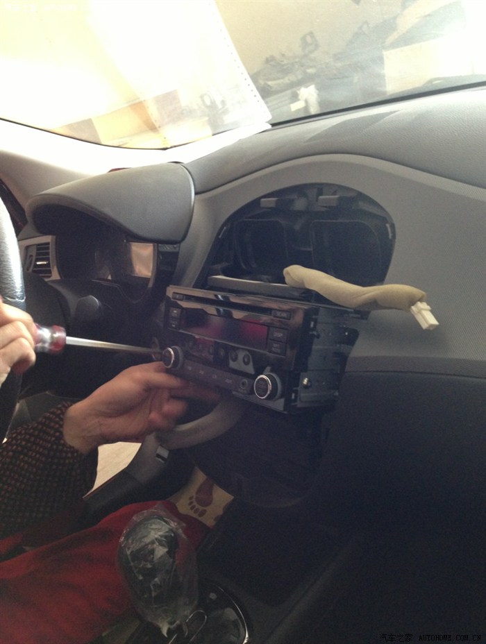

先拆面板和CD机

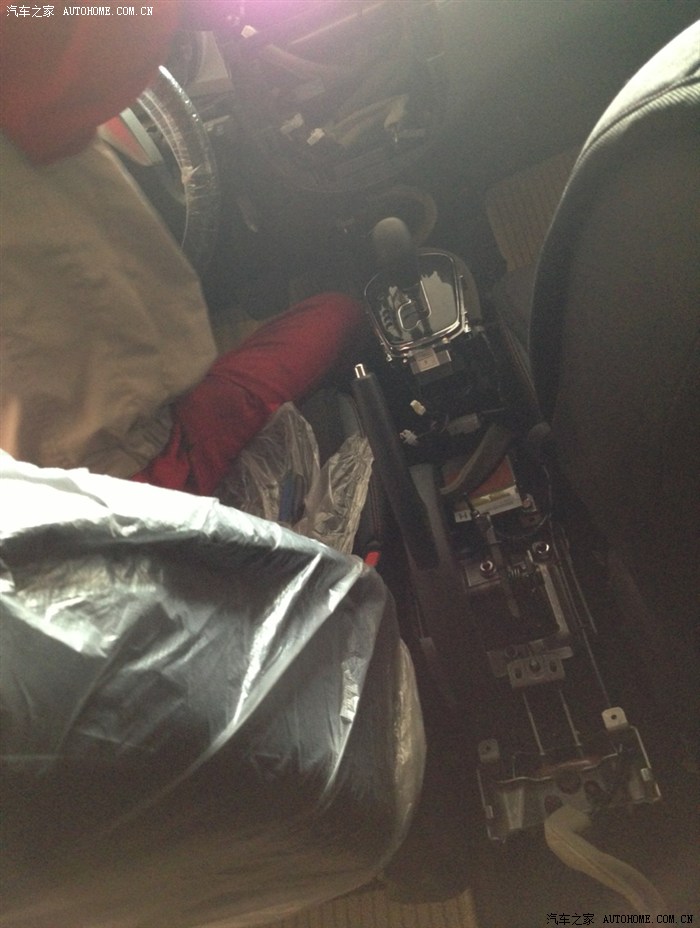

拆中央扶手整块塑料件

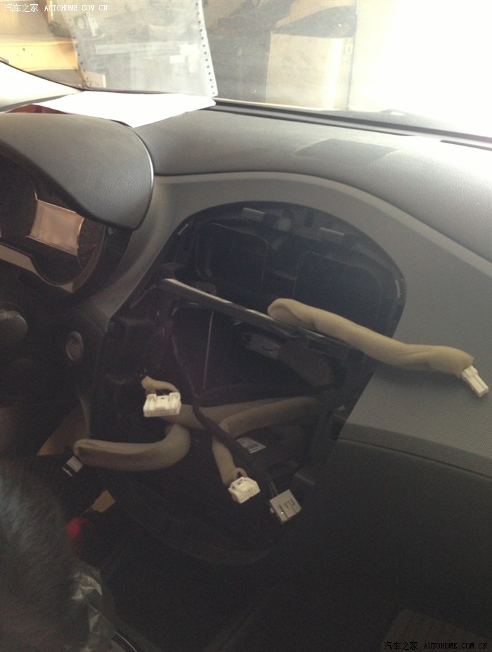

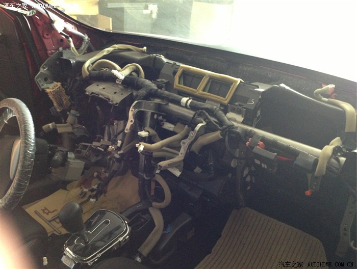

拆中控台大面板 下降方面盘模块 露出整个惨状
蒸发器取出     中间有一根横的金属防撞杆
拆雨刮器和面板 露出蒸发器连接口
