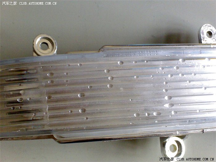

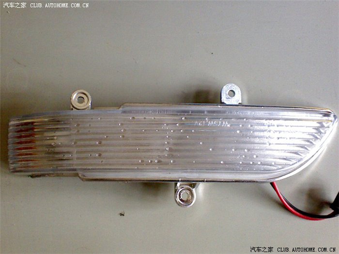

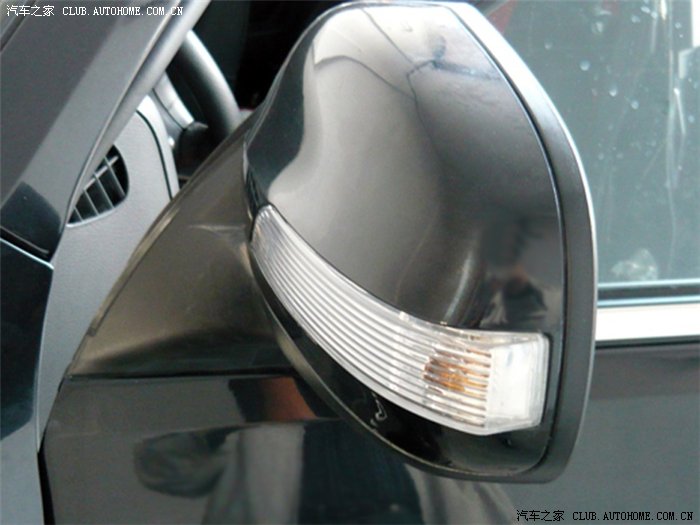

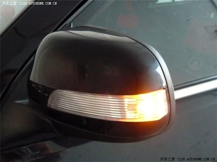

  在一次洗车过程中,我的H3 左后视镜转向灯左侧在高压水枪的冲击下,造成左后视镜转向灯进水,形成水珠,布满整个左后视镜,右后视镜无此现象,证明左后视镜转向灯左侧边缘部分密封不严有缝隙。由于在动手拆解前忘记拍照,所以照片显示的是拆解后处理到一半时用手机拍出的水珠效果,实际情况比照片严重的多。

 虽然水珠不影响转向灯的实际使用,但是从外观看左后视镜转向灯罩一片水珠、雾气很煞风景,使美观大气的H3形象大打折扣。一不做二不休,利用自己动手能力比较强的优势,准备找一个下午的时间自己动手研究一下后视镜转向灯。

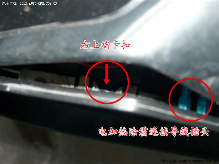

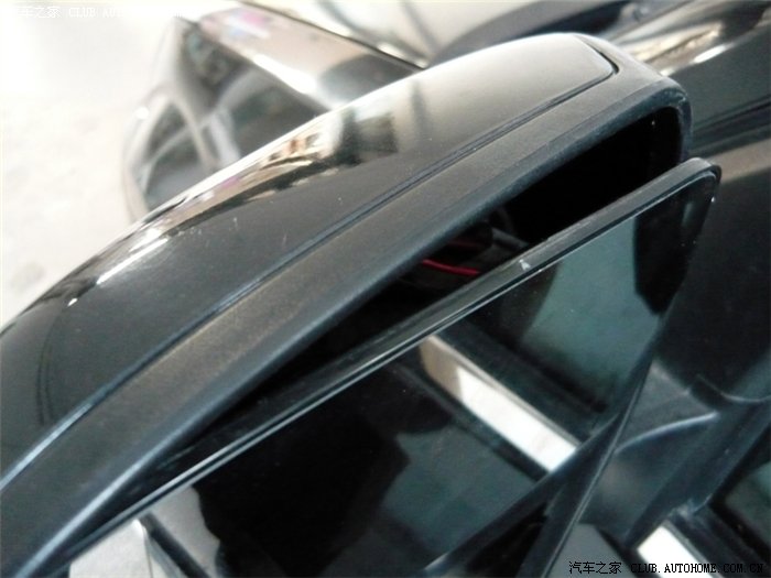

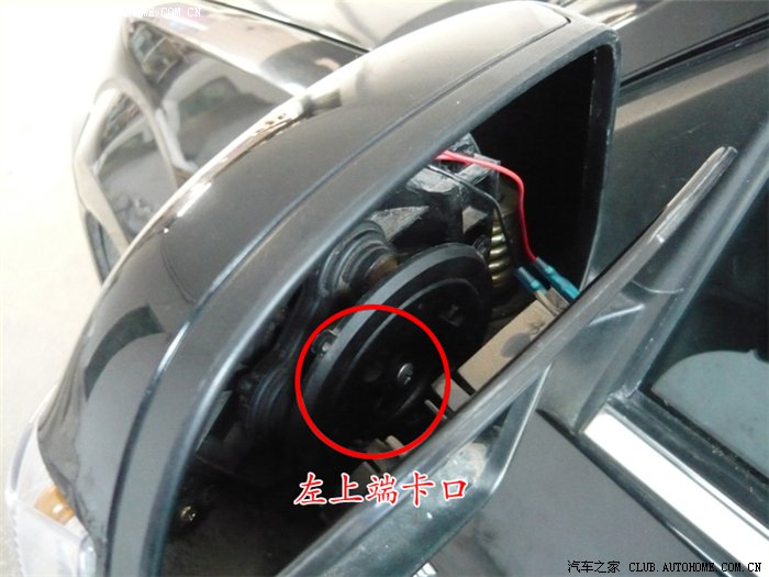

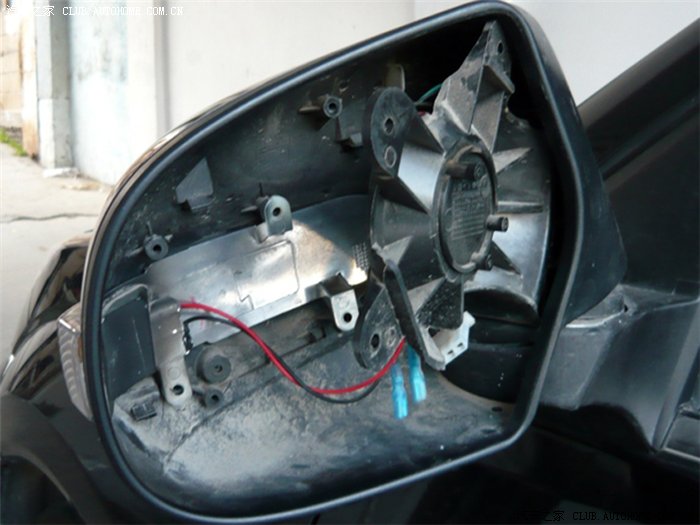

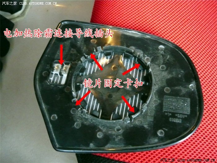

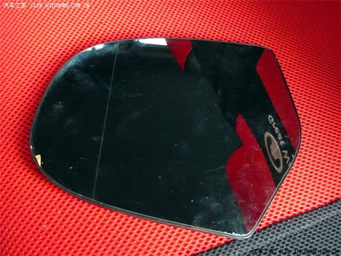

 一、通过调节电动后视镜使后视镜片右上侧向前方倾斜(面向你自己的方向),露出一缝隙后伸进一把平口改锥找到卡扣的位置后向上撬起(塑料件,动作力度要掌握好),然后调节后视镜左上侧向前方倾斜,露出左上端缝隙用平口改锥把卡扣撬起(后视镜上端左右各一个卡扣,下端左右各一个卡扣,共4 个卡扣),此时后视镜上端已松开,用手抓紧后视镜片后左右晃动镜片的同时稍微向下用力就可轻松取下后视镜片;

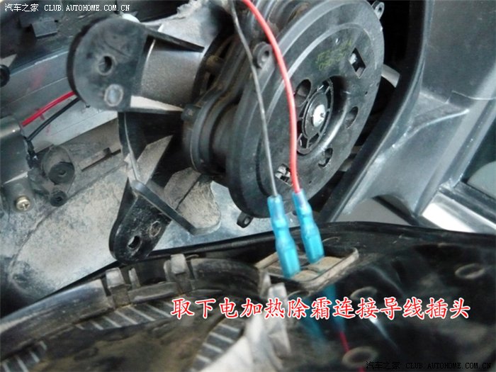

二、用手指压住后视镜加热除霜导线接头后,取下加热除霜导线,放好后视镜片;

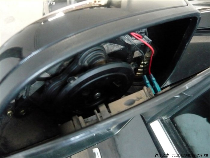

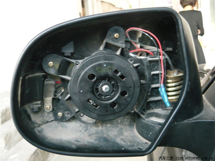

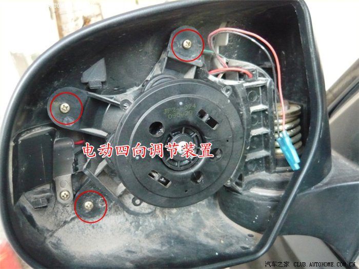

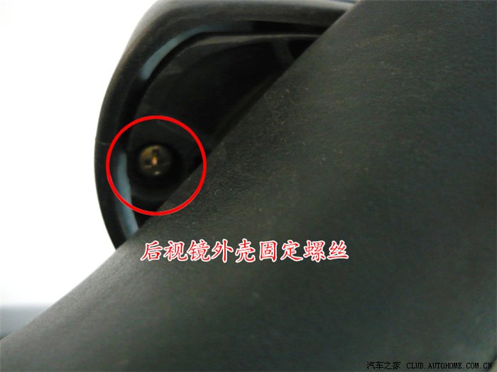

三、用十字改锥拧开固定后视镜四向电动调节装置的三个螺丝,注意固定后视镜外壳的螺丝也要拧下,其位置在后视镜收折后端下方,取下这颗螺丝后向后推开后视镜外壳,就可以看到转向灯背面;

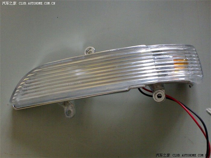

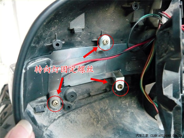

 四、拧下转向灯背面的三颗螺丝,从转向灯前方稍用力推转向灯即可从外壳处分离,然后取下转向灯泡的连接导线(只能从转向灯导线右侧插头处拆下,不能直接拔下灯泡处的连接导线,否则将造成灯泡从插座位置脱离,以后将很难插入到位,转向灯就此报废)。

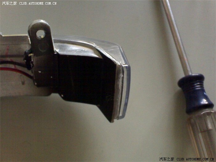

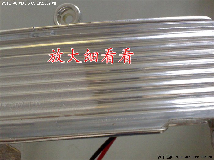

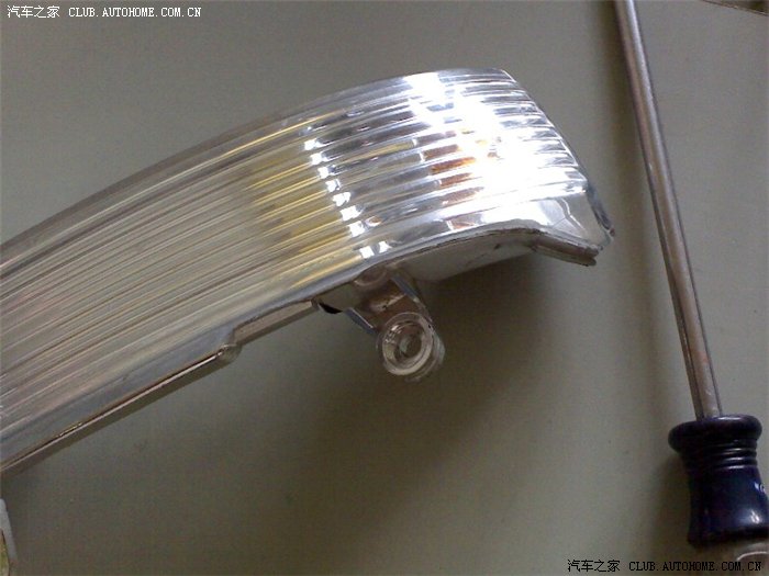

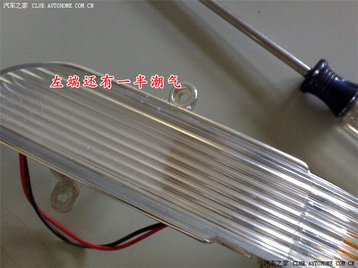

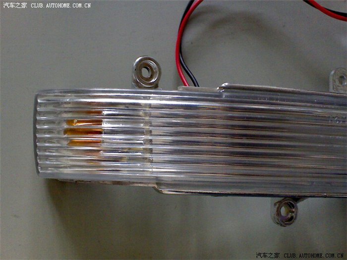

 五、取下转向灯后仔细观察,发现转向灯外壳靠近灯边缘处明显有一小缝隙,洗车时水就是通过这个缝隙进入转向灯内部的,甩动转向灯后内部的小水珠流动通过这个小缝隙逐渐渗出,由此也证明了这个缝隙的存在。另外转向灯外壳和底壳之间是用什么热熔胶之类的东西封闭粘合的,如果采取硬撬的办法分离外壳,一旦外壳破碎将会造成无法弥补的损失,这也是多数修理人员不愿意修理的原因之一;

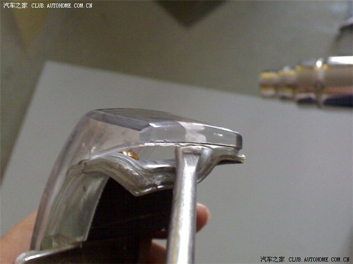

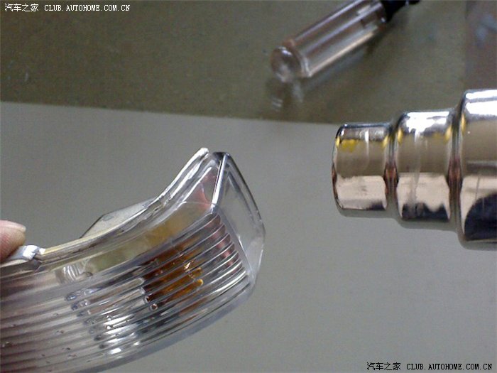

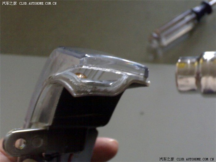

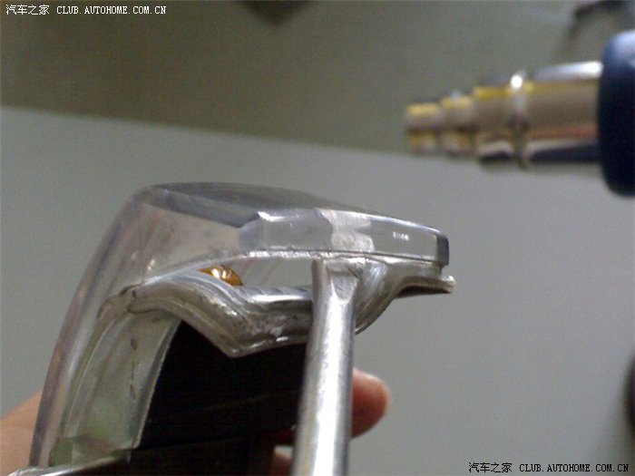

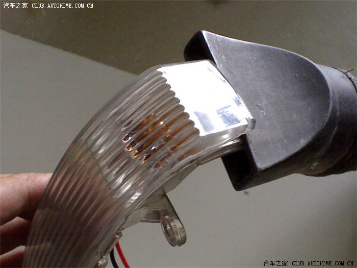

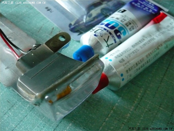

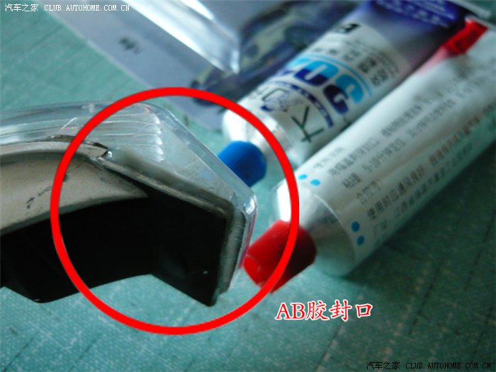

六、既然是胶封闭粘合的,底壳又是塑料的,所以想到了热风枪。把热风枪温度设定在200度左右,对准转向灯缝隙处烘软塑料,然后用平口改锥小心翼翼的撬开这个缝隙形成smarttags" />2公分左右的开口。此处注意两点:1、热风枪要离开转向灯一定距离;2、在加热的过程中要平稳的移动热风枪,避免烤黄、烤焦、烤化转向灯;
七、轻晃转向灯尽量使水珠甩出可以缩短干燥的时间,干燥的办法有三:1、用一细铁丝缠少许棉花然后伸进转向灯擦拭,由于转向灯内空间狭小加之有一定的弧度,操作起来很费劲,弄不好会把转向灯泡碰掉,放弃;2、自然晾干,如果有时间这种方法最稳妥,把打开口的转向灯搁置在安全的位置一二天,干燥后装回即可,由于我要天天用车,此方法放弃;3、热风枪温度设定在100度以下(或用电吹风冷风档)对准开口进行吹干,由于撬开的开口过小,空气不对流,所以即使这样吹也要等一个小时左右才能干燥,所以一定要有耐心,把留在转向灯内部的水珠和潮气完全彻底的除去后才能进行下一步;

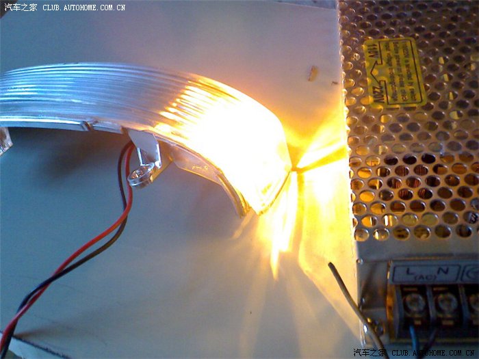

八、干燥后如果有条件找来12V 的电源(如闲置的微机电源)测试一下转向灯,确认没有对灯造成损坏后开始做复原工作;
 九、重新用温度设定在200度的热风枪加热开口处,等塑料软化后迅速压平合拢开口,稍等片刻冷却后用AB双组份粘合剂沿开口处涂抹一层封闭胶层,以免日后留有缝隙造成再次进水的现象;

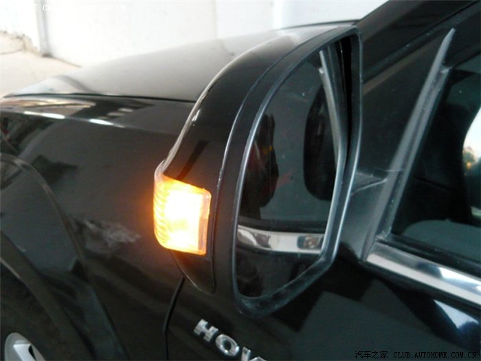

 十、转向灯转入后视镜中,固定好螺丝,接好转向灯电源导线通电测试,一切正常后装好四向电动调节装置,将后视镜片对准卡扣后用双手拇指稍用力顶压镜片,听到“咔嗒”声后镜片牢牢卡住四向电动调节装置,安装完毕。

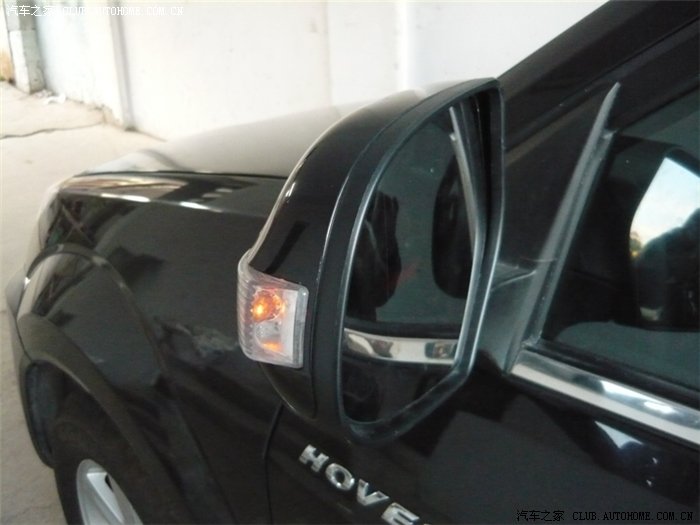

十一、调整镜片到合适位置,再次通电检查转向灯,看到转向灯一切恢复如初,一种成就感油然而生。
