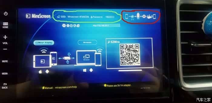

这个设备是车载专用的,马家N多种,很多都是支持1080P但不支持480P的(720*480)~但艾的中控是480P的分辨率,如果分辨率不同步会造成延迟、卡顿等现象,甚至无法正常显示,所以选了这款支持最低480P的,另外红色标识的部分,长按是切换5G/2.4G,短按是切换安卓/IOS。注意:必须要买送延长线的(15-20厘米长足矣),否则无法使用,车载的HDMI接口这玩意儿插不到底,而且略占地方,用了延长线就都不是问题了,价格100-150内,自己去淘吧。。。

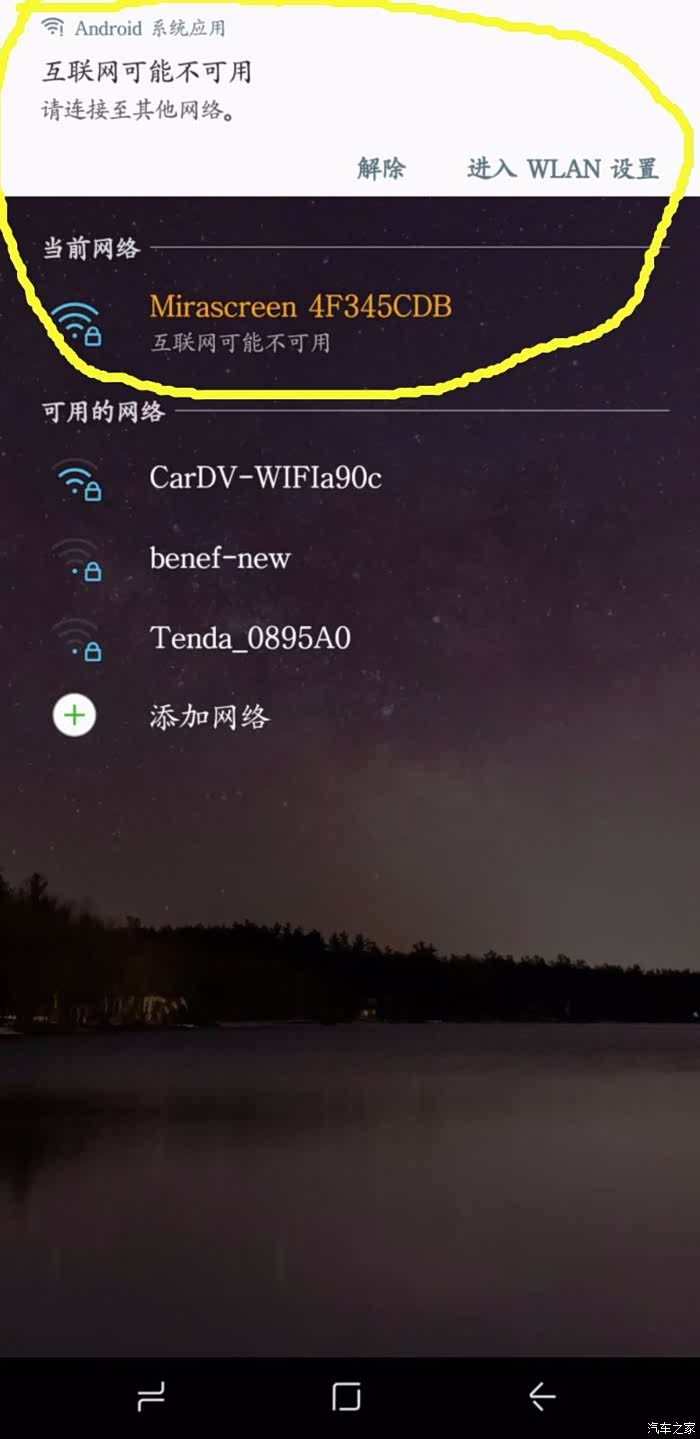

将设备的HDMI接口(使用延长线)和USB供电接口插好,车机屏幕上选择hdmi+bt就会跳出一个蓝色界面(下面2个蓝色底的图)~上面有SSID和PASSWORD,打开手机的wifi找到这个ssid连接(别跟我说不会),连接成功后手机界面会显示“互联网不可用”之类的字样(其他型号手机可能没有,或者不是显示酱紫的,我只是拿自己的手机做例子),反正只要显示连接上了即可。

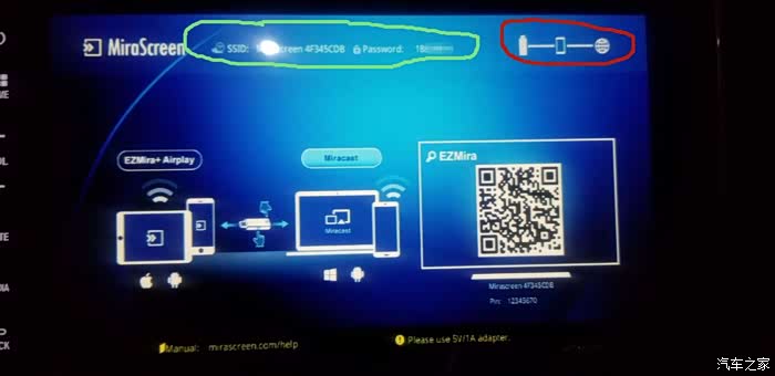

这个是安卓手机界面(注意红色圈内的图标),如果是ISO的界面(另一张蓝色底的图),请在机器上那个小的黑色按键短按一下,会自动切换到这个安卓界面
这个是IOS界面(注意红色圈内的图标),默认好像就是这个界面的,如果是苹果手机,那直接可以使用了(应该理论上同安卓,我没试过,苹果机后面步骤自己摸索了),如果是安卓的看到这个界面请短按下设备侧面的黑色按键,就会切换到安卓界面

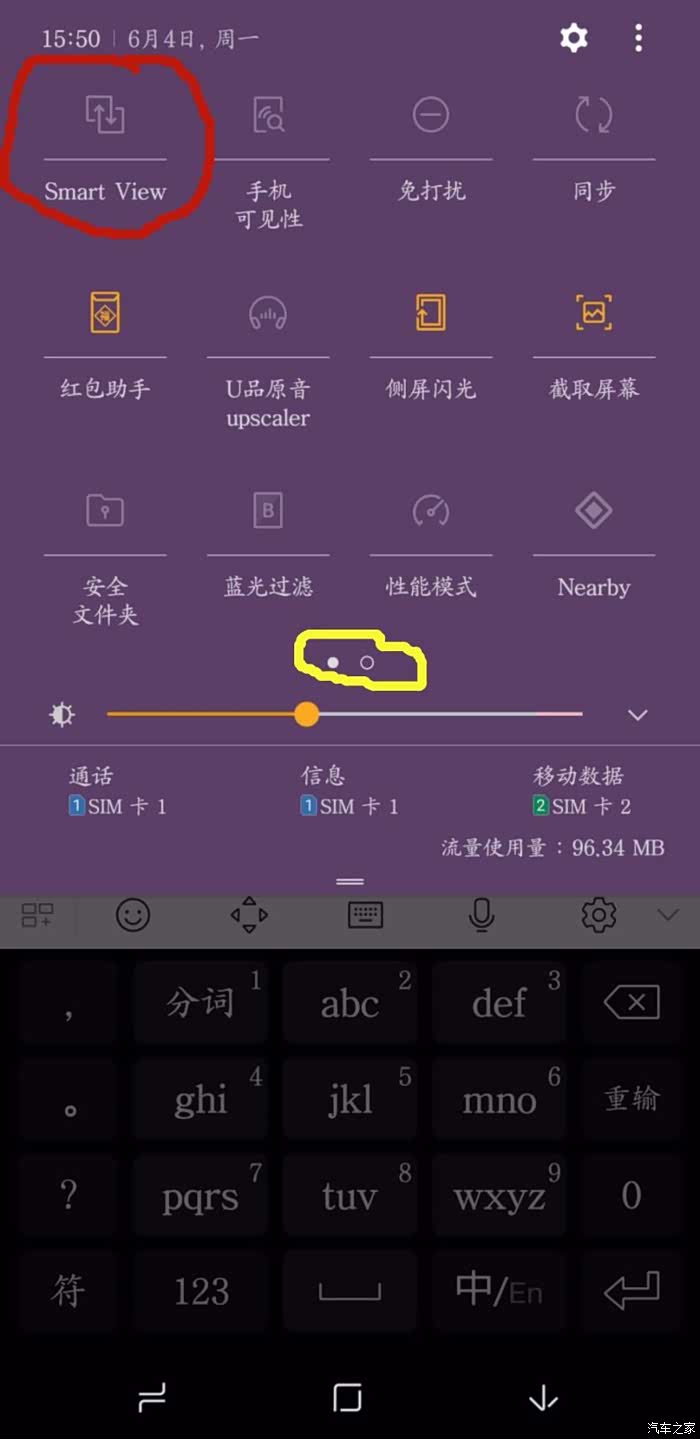

最后一步,打开手机下拉菜单,再横着拉一下快捷开关的界面(第二页),点击左上角的smart view,就会跳出来个框,自动搜索到车机设备,然后再点击链接,等1、20秒就能连上(以后只要连接设备WIFI后就会自动连接),等连上就是直接手机隐射到车机屏幕上了,实测,音画同步且无延迟,手机上所有的APP均可正常使用。。。完美!
