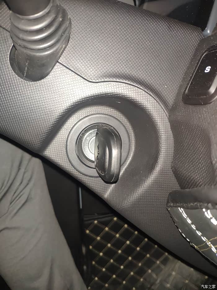

新车蓄电池怎么会亏电呢,原来是老婆昨天停车后,钥匙拧到一半,车门自动开锁卡塔一声,以为已经彻底熄火(断电)了,然后就下车锁门走人了。此时车机都是由小电池供电,一晚上就把电用光了

钥匙拧到了中间档,一直由小电池供电

最后还是给车友们提个醒:习惯把备用钥匙一直插在车上的话,停车后一定要把钥匙关到底,因为拧到中间档时卡塔的车门开锁声很容易让人误以为已经熄火,而平时我们开其它车时,不拧到底是拔不出钥匙的,也就无法遥控锁车,不会忘记熄火。现在不用拔钥匙了,依然能用遥控钥匙锁车,很容易忘记关电造成亏电。
