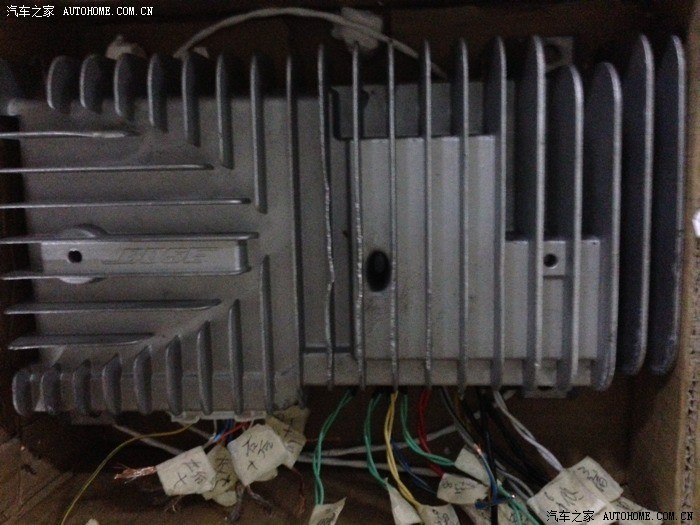

拆车件听店家说是英菲尼迪的,十路博士功放,但是我一整天的装配后试音,低音时喇叭直接破音,还不如不装,第二天直接退换货
改款马自达7路功放,有一路是重低音
买过来的时候没有原装插头,都是单独一根根的劣质针脚,经本人努力,弄到了奥迪野配插头,虽然不是原配,至少绝对不是劣质针脚,插上拔下也比较方便
功放背面

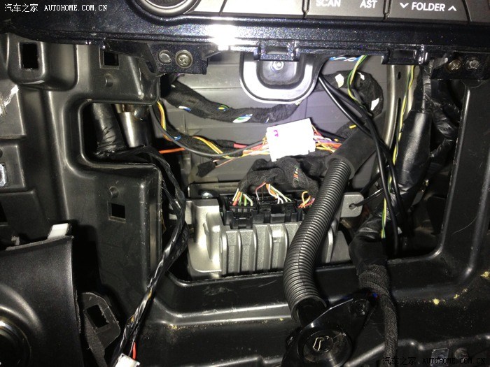

一个字,拆
为捣鼓这东西,k5的仪表台我闭着眼睛都能拆了
继续

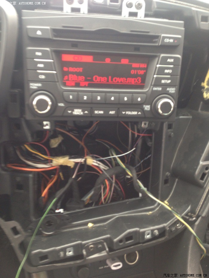

拿掉收音机
拆完
这个接线的过程比较反锁,为不破坏原车线路,从淘宝买了两个收音机插头,一公一母,但是买来的少了好多针脚,还得自己加,花了好多时间
接完试音,这时已经晚上十一点半了

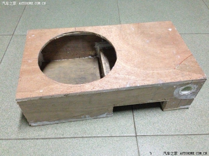

座椅下面那个黑色的盒子是我自己做的低音炮,你可不要以为是奥迪的。
盒子的设计图纸,有点简单,可能只有我能看懂
盒子雏形,之后在里面贴满隔音棉,刮妮子,做油漆,
按照副驾驶座椅下面的尺寸做的,打算放座椅下面,k5浪费的空间太多了?
