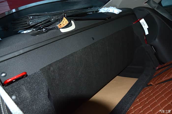

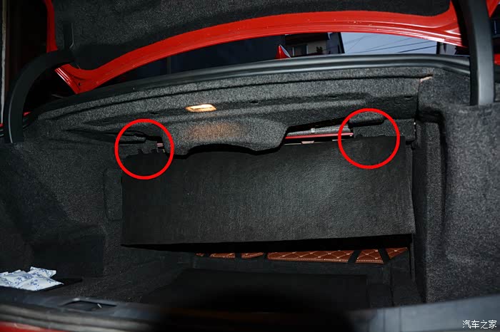

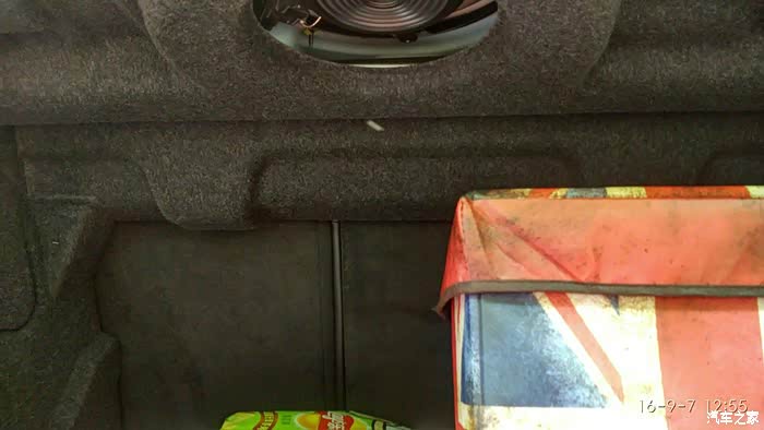

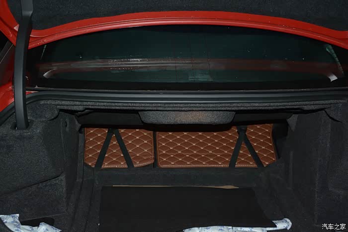

别人家的小A后备箱是这样的↓:(借用一下网友的图,勿怪)

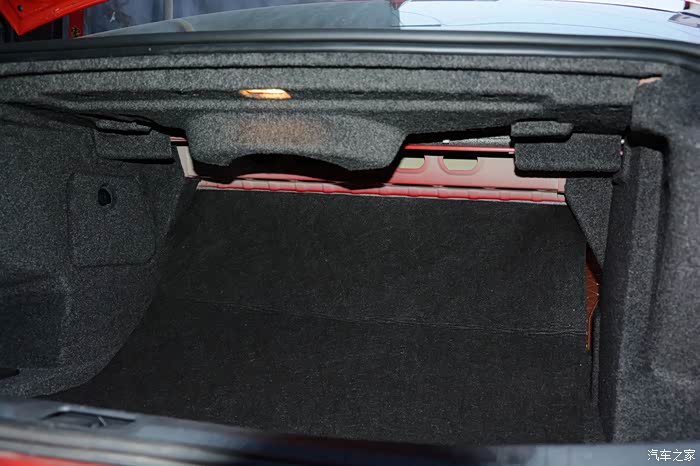

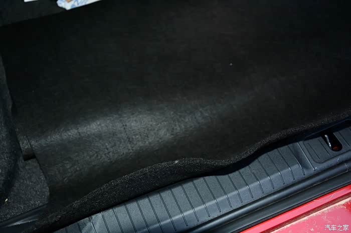

我的小A是这样的:
本来定位和**都挺高的小A,被这个裸露的部分大大的拉低了档次,虽然不是处女座,但强迫症患者不能忍啊!于是X宝上四处找解决办法,可惜奸商们貌似没有看到这个赚钱的市场,毫无所获。不得已,撸主只能开动脑筋,五行装好驱动准备自己DIY。

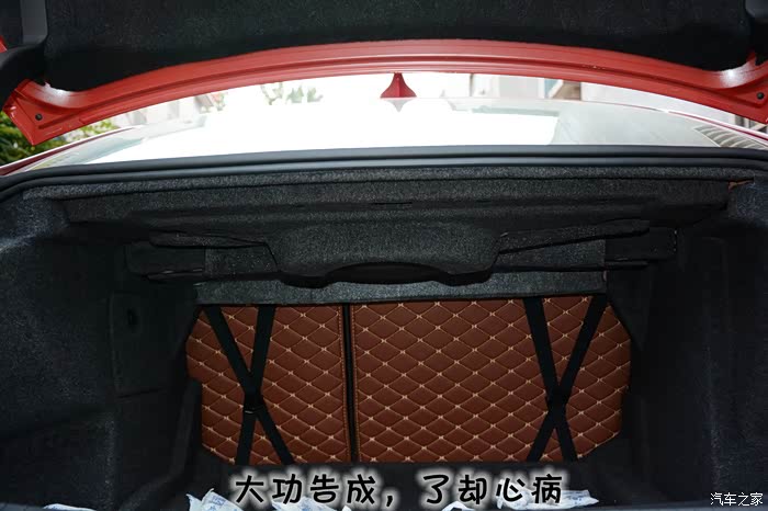

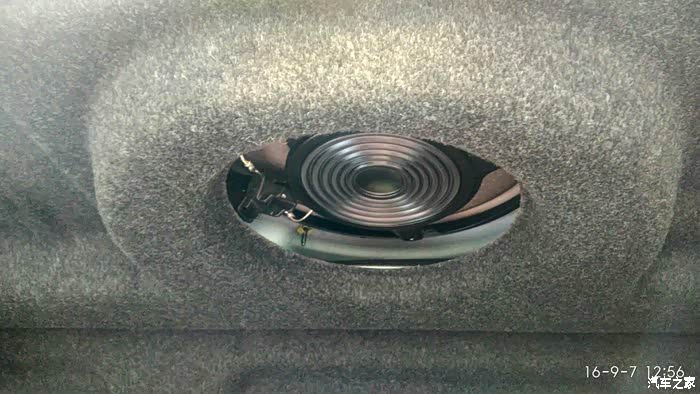

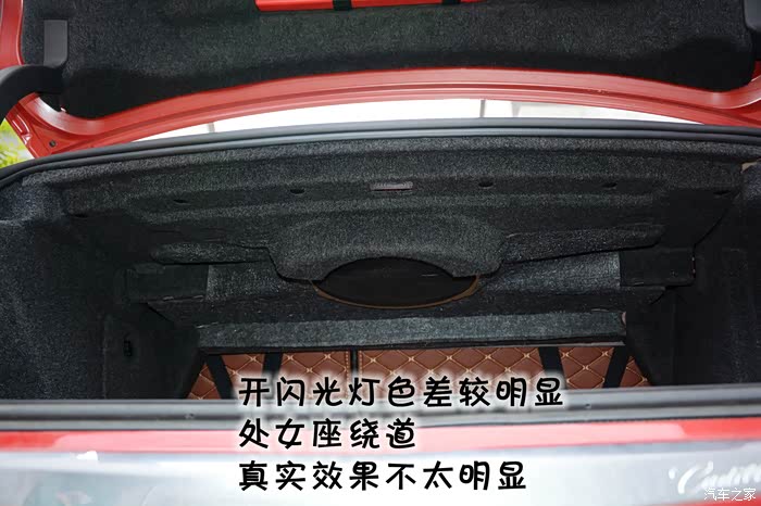

先给大家看看最终成果,照片是开闪光灯拍的,后加的部分反光比原车内衬强,显得色差有点大,实际效果还是可以接受的,当然处女座除外!
这里重申一下:折腾的最终目的是为了保护低音喇叭,不单纯是为了好看。未简配的虽然没有裸露钢板,但低音喇叭还是暴露的,平时放东西的时候注意点,不要戳破了!

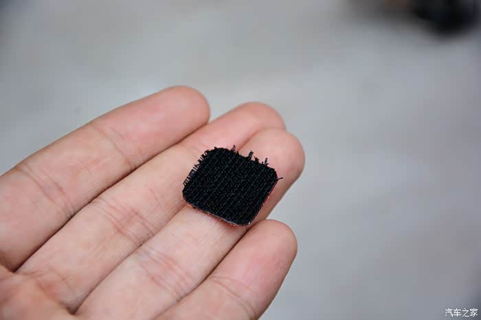

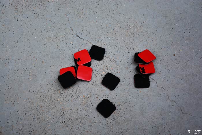

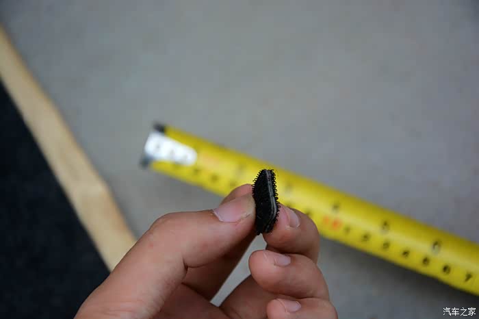

一面带胶,一面为粘钩的小配件,固定毛毡用

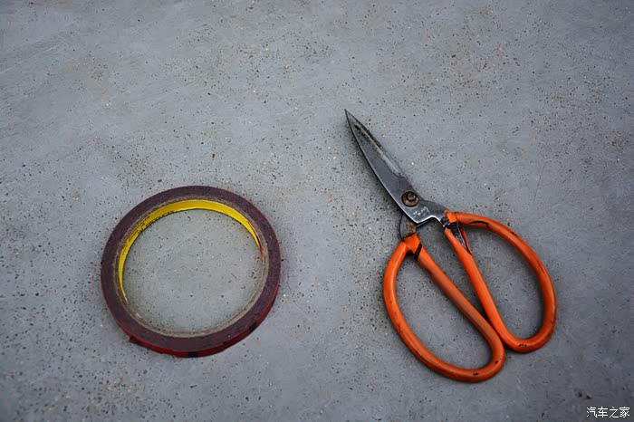

剪刀跟3M胶

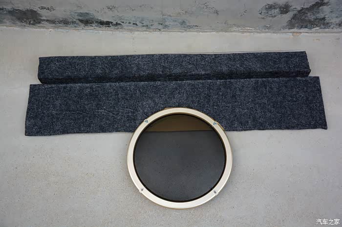

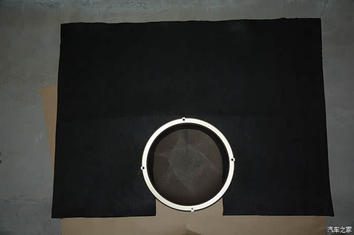

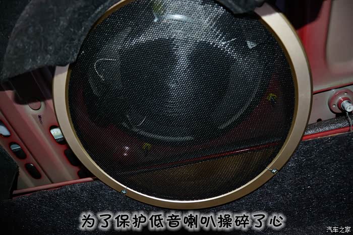

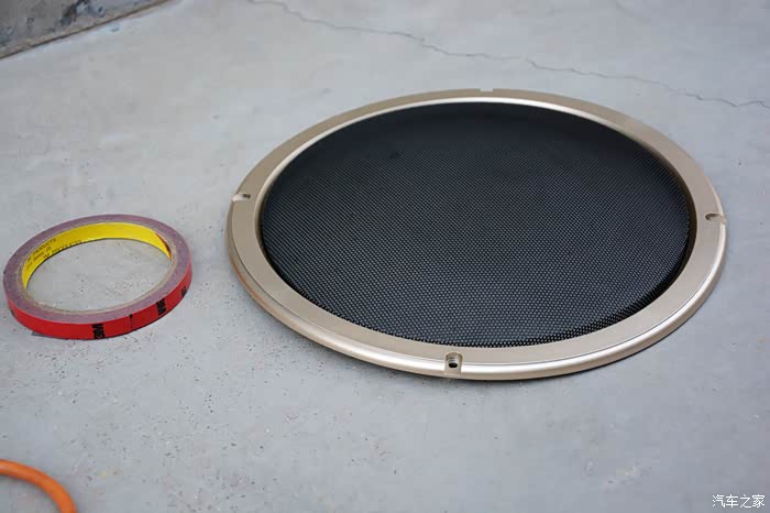

10寸喇叭罩,这里所有一切的辛苦只为了用这个罩子保护好低音喇叭,真应了那句话:说起来容易做起来难!对于手残党来说真特么难!

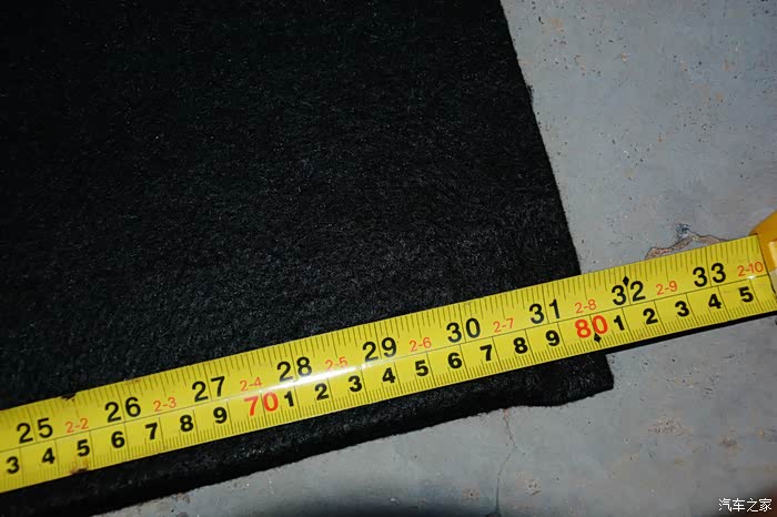

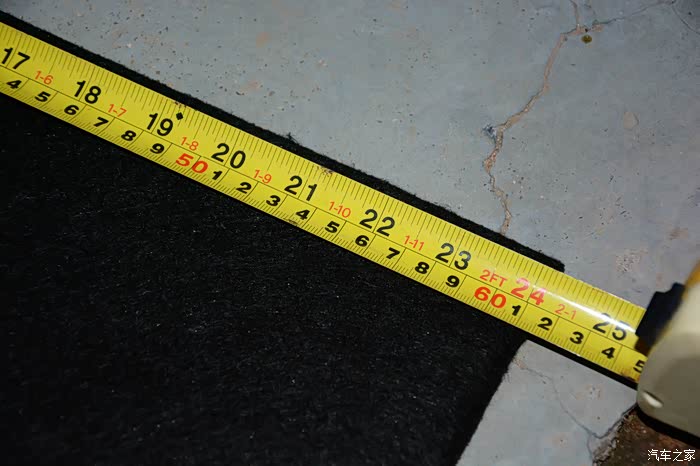

需要毛毡的尺寸约为80X62cm

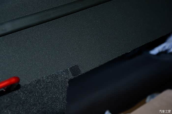

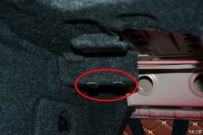

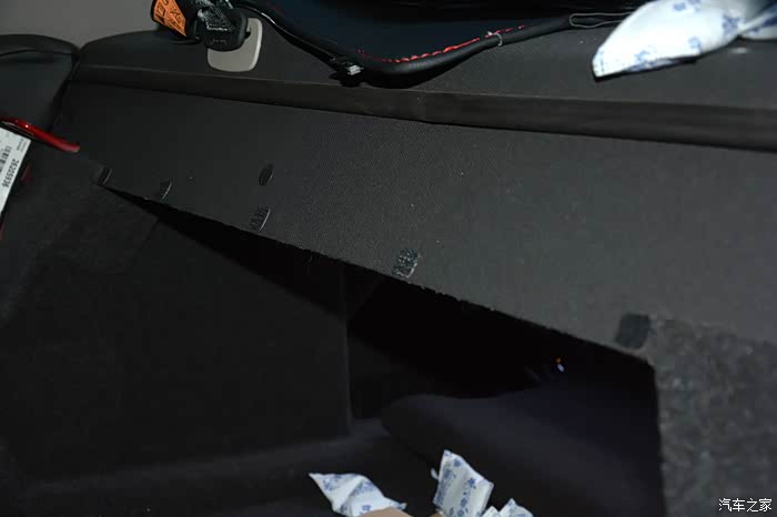

将后座放倒,贴上几个粘钩
粘好后前后是这个样子滴

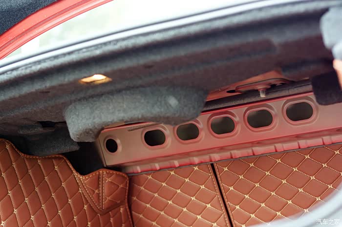

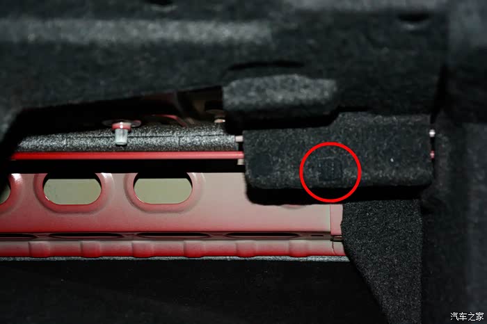

在两个凸起贴上粘钩,固定毛毡

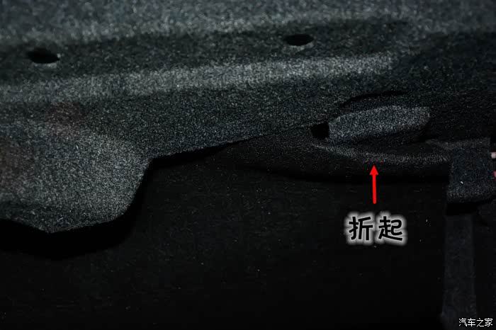

将长的部分剪开并折起,其余部分塞到前面的内衬板上
正常角度看一下,貌似可以接受

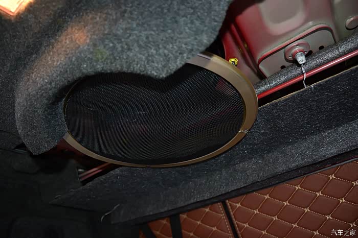

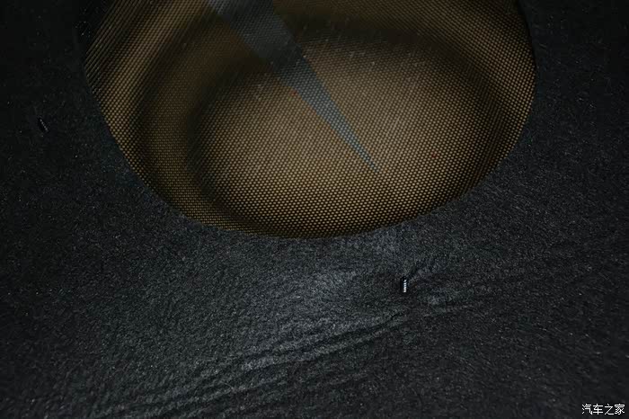

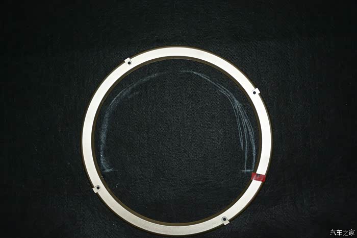

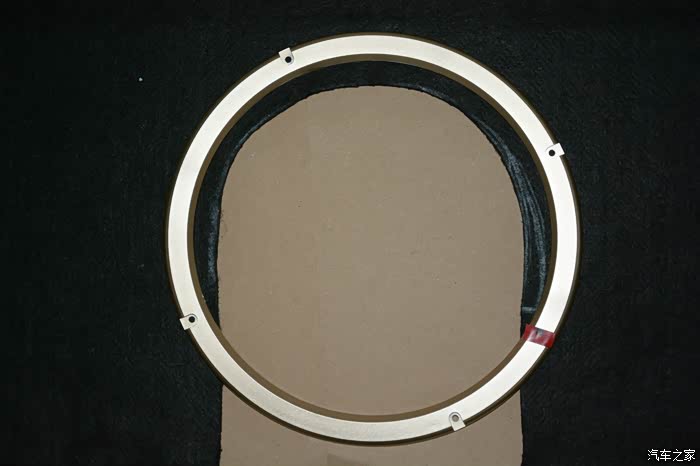

在毛毡上裁剪半圆并固定好喇叭罩,再次上架!因为固定了网罩,有一定重量,之前还算可以的毛毡呈这样的状态,显然非常不理想,第二天开车后发现经过一路颠簸,整个已经掉下来了,失败!

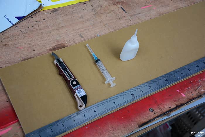

需要的工具:钩刀(亚克力专用切割刀)、专用胶水(俗称三秒)、注射器、钢尺、深灰色毛毡(自带黏胶),10寸喇叭罩不再上图

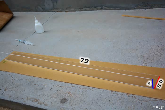

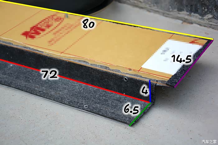

本来构思的是做一个非常完美的框架,将喇叭罩完美的镶嵌到里面。后来实际操作时发现如果框架太完整,根本没有安装空间。因为后备箱顶部是不规则的,而且没有任何预留孔位供安装。因此事先计划好的五块板子仅需要三块即可:72X6.5CM,72X4CM,80X14.5CM,因为已有比较合适的数据,大家可以购买3mm或者5mm厚的板子进行组装。

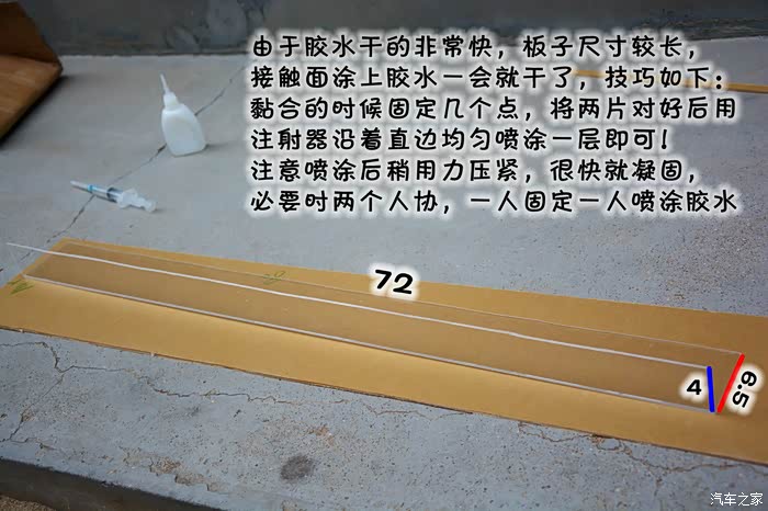

由于胶水干的非常快,板子尺寸较长,接触面涂上胶水一会就干了,技巧如下:黏合的时候只需要固定几个点,大体固定后将两片对好,然后用注射器沿着直边均匀喷涂一层即可,胶水会完美的渗进接触面!注意喷涂后稍用力压紧,很快就凝固,必要时两个人协,一人固定一人喷涂胶水。突然想到一个好办法!将两块板子之间平行稍留缝(为了折叠的时候有活动空间)用透明胶带粘起来,然后折叠后放到一个直角的墙边或者家具上(这样既保证了垂直又能完美的固定两块板子)然后同图上的方法:用注射器沿着直边均匀喷涂一层即可,胶水会完美的渗进接触面!注意喷涂后稍用力压紧,很快就凝固。可惜我在做的时候没想到这个办法,总之也是费了很多无用功。
三块板子的拼接如图所示,应该都能看懂吧?

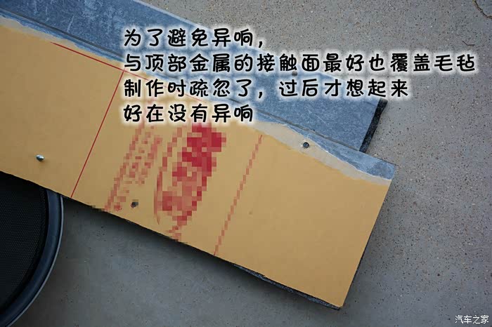

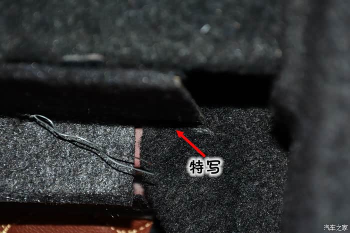

意思就是最好双面都覆盖毛毡,当时疏忽了忘记在接触面也盖上一层,好在开车的时候没有发生异响,希望以后也不会出现!

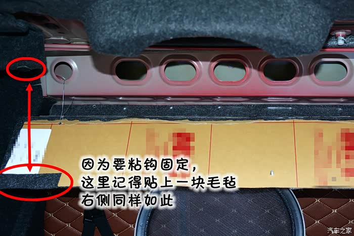

如果是双面覆盖毛毡,那么这一步就可以省略,如果跟本人的一样,那么记得在80X14.5CM的板子上最顶端两侧各粘上一块毛毡,用于后面的固定!

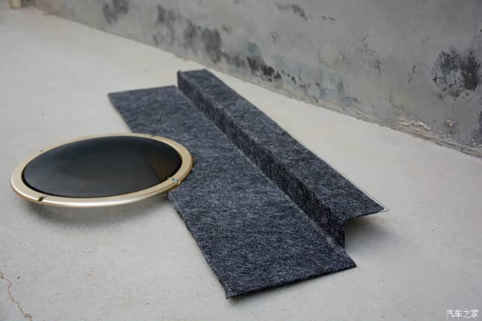

框架完工并覆盖毛毡后,整体是这样的,注意正反面,现在向上的一面在后备箱里安装的时候是向下的!

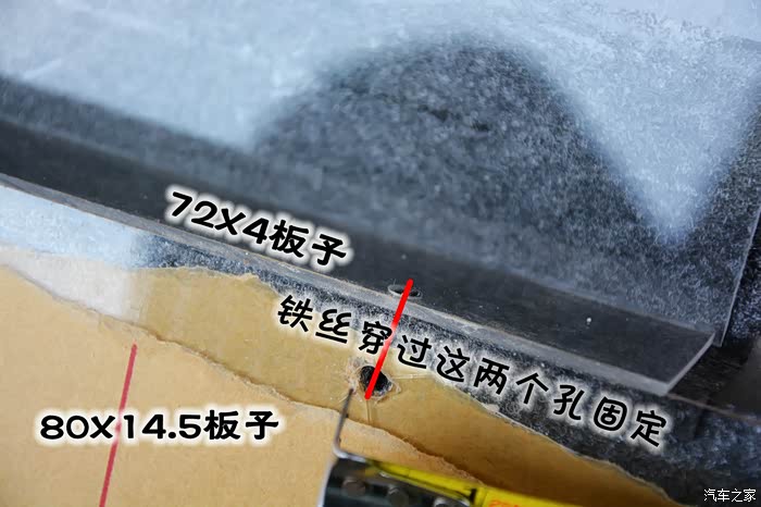

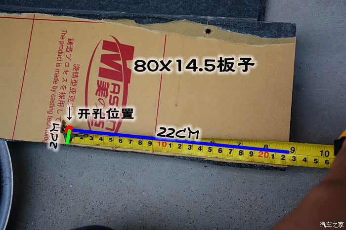

还需要在板子上开几个孔用于固定!因为没有合适的安装位,只能用铁丝将框架拴在后备箱顶部,因此实际的孔位可以灵活调整,不一定非跟我的一样。撸主是这样开孔的:80X14.5cm板子--在靠近折叠处坐标9X2cm开一个孔,两侧都需要。
在与之连接的72X4cm板子上,差不多对应的位置同样开一个孔,到时铁丝需要从这两个孔中穿过去固定,同样两侧都需要,这样就一共开四个孔。

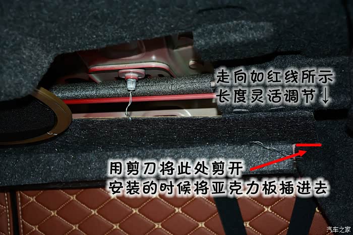

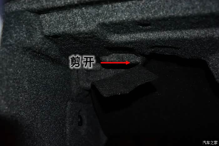

安装前还需要准备一下:用剪刀将如图红线处剪开几公分,到时自己将框架安装到位比量一下就知道何处下剪!因为这个部分剪坏也没关系,所以不要害怕。之所以要剪开是因为安装时这个地方是斜面,会阻碍板子的贴合。剪条缝既留出了安装空间,又能起到一定的固定作用,算是计划外的惊喜吧。

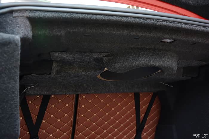

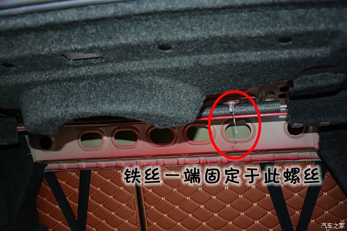

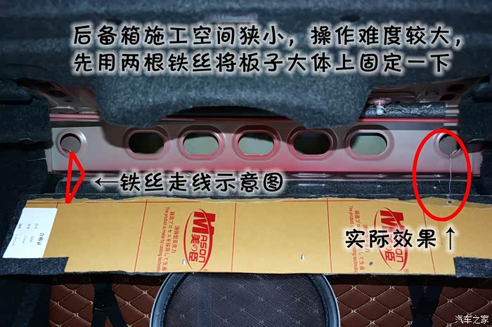

一切就绪后就可以安装了,其实整个过程除了测量数据,安装是最困难的。因为后备箱空间非常狭小,身子探进去,昂着头,胳膊还要托着支架,还要构思如何安装,无数的尝试,简直要命的节奏。一次DIY,治好了撸主的颈椎病、腰椎间盘突出、肩周炎等等,太神奇了!整个的固定只需三根铁丝即可:如图所示红框处左右各一根铁丝,用于固定之前图片里挨着的两个孔洞。

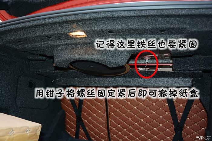

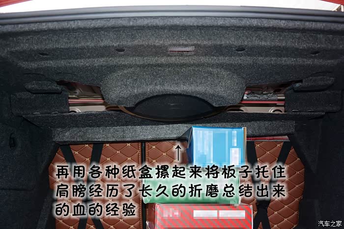

因为安装实在困难,这里总结出血的教训:上一张图片两根铁丝大体固定一下框架,好歹拴住即可。重点来了!找几个盒子摞起来,要能够恰好托住框架(不能太高或者太矮)这样我们的双手就腾出来了,用钳子将左右两根铁丝固定紧!固定紧!固定紧!重要的事情说三次,固定不紧可能会产生异响!

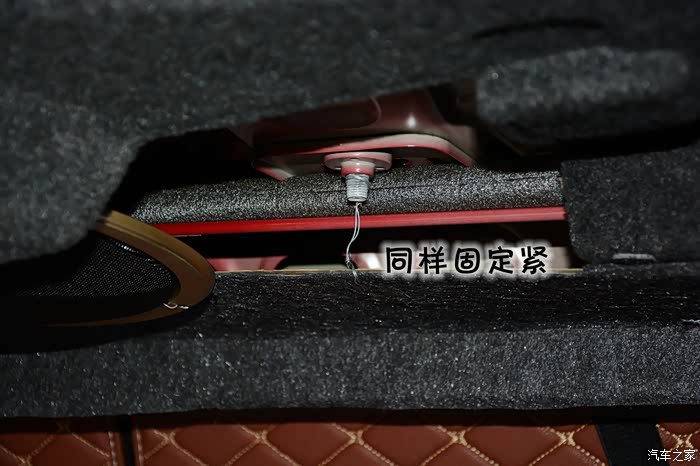

两根铁丝固定紧后撤掉纸盒,然后记得固定第五个孔洞,铁丝用手拧紧即可。

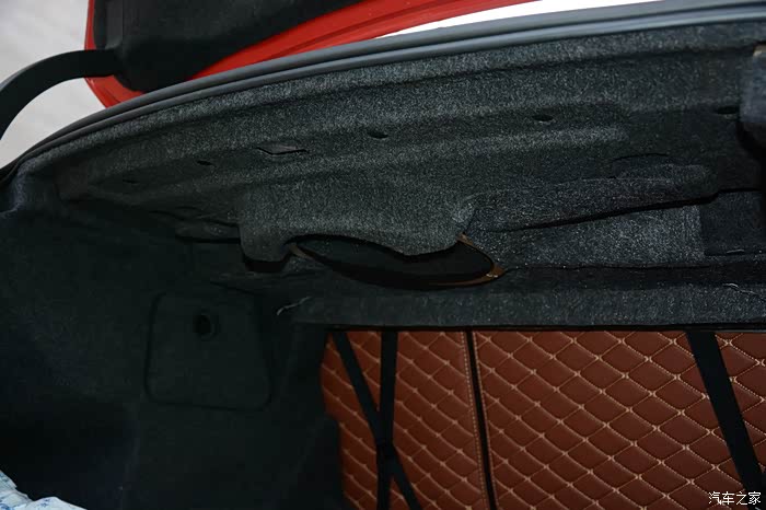

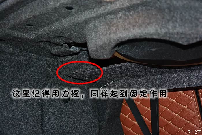

除了三根铁丝,还有红圈里的部分也要捏紧,起到一定的固定作用,左右都要搞好!

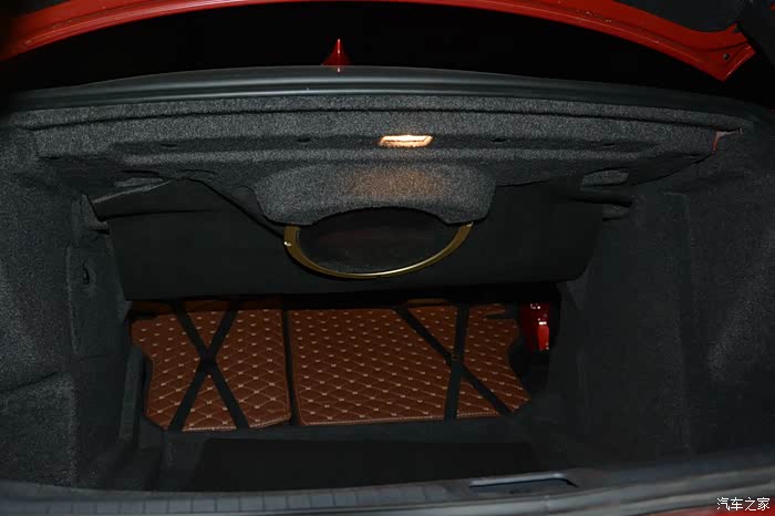

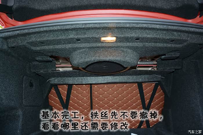

框架安装好的样子,到此低音喇叭已经保护好,不必担心不小心戳破了。好歹也是BOSE 6.5寸低音炮,为它操心受累也是值得的!这里一定要用喇叭罩,不能用实体盖板!因为真正的低音炮的构造是需要腔体的,还具备导相管。
外界相通的倒相管再将内部的声音反相后重新送到箱体外,而倒相出来的声音就是用来弥补低音扬声器的下限不足。因为汽车低音炮很多不具备腔体,因此后备箱就成了其腔体与外界的混合体,起到重要的作用。

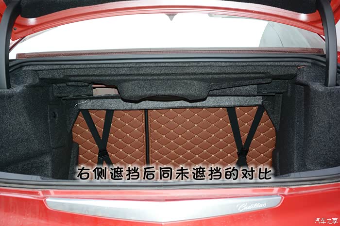

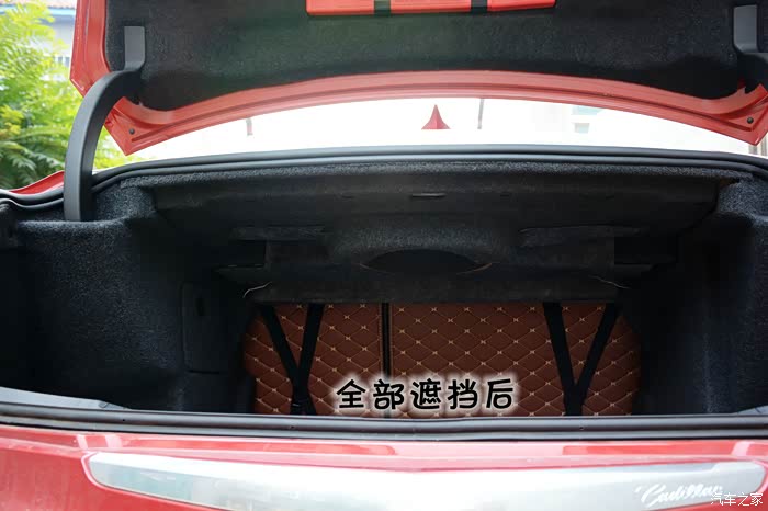

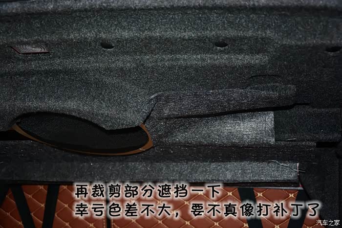

如果你追求完美,再裁剪一部分遮挡剩余的裸露部分
至此后备箱补全计划终于完工,虽然最终还不是太完美,已经达到撸主的要求。经过了太多困难和艰辛,看到自己完成一项工作还是很开心的!如果你也为后备箱简配苦恼,希望本次尝试对你有所帮助!
