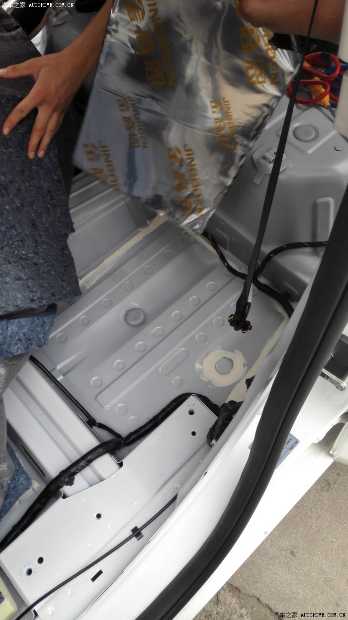

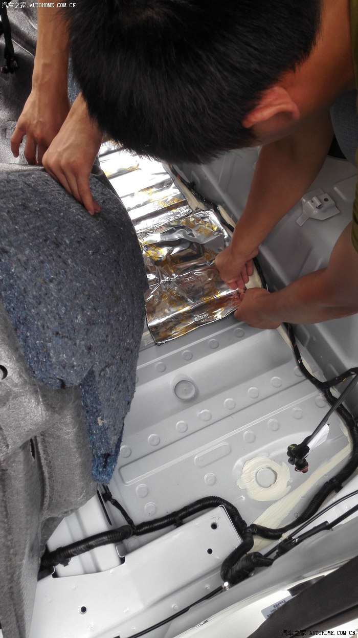

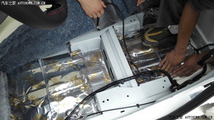

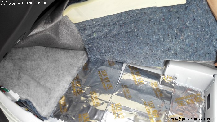

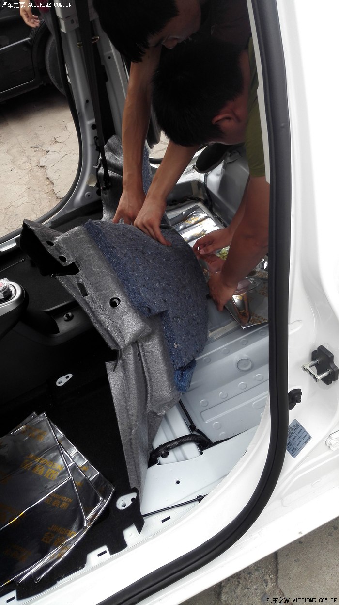

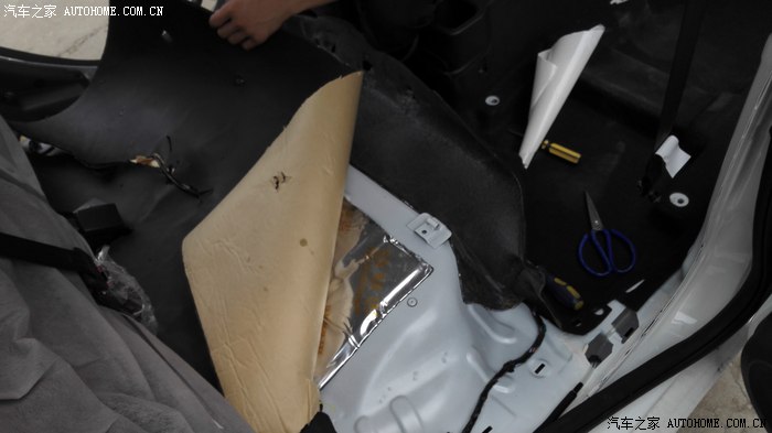

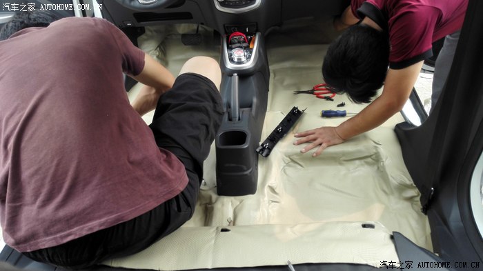

噪音主要来自两个部分,一个是发动机舱一个是底盘轮胎,所以从底盘入手,隔音就少不了止震板,第一次买了金高恩,感觉不错,比后来改音响的那种强,如果大家买推荐这个品牌。把门上的密封条拽下来,把地板上塑料件都拔下来,掀起来原车的黑心棉,就能看到车底盘了!因为要装地胶(4s送的)所以干脆顺便把底盘做了隔音。
把止震板剪成小块,逐个贴到车底盘
继续贴
前面完事贴后面,一定注意这是铝片,不要触摸边上,尤其剪了以后很锋利,帮忙掀开黑心棉的哥们把手拉伤了!

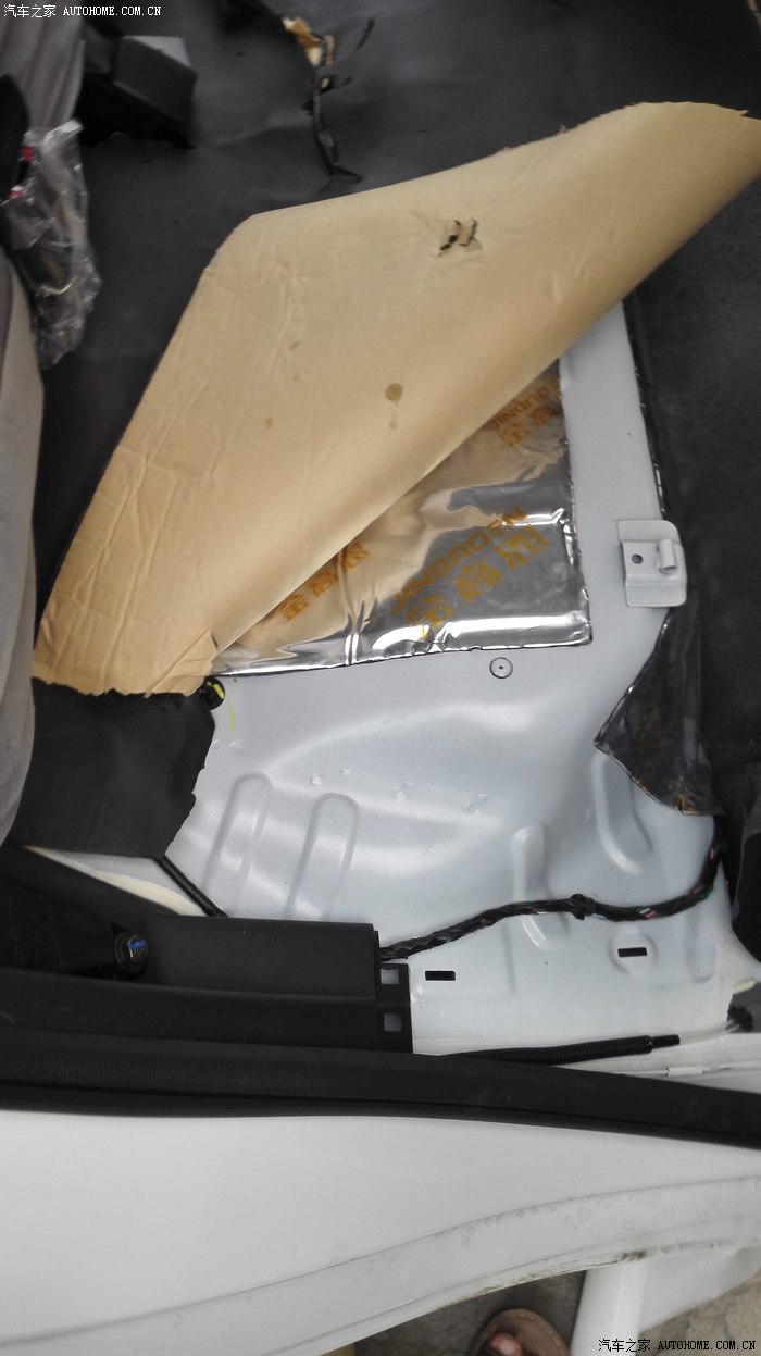

其实原车已经做个隔音优化,尤其是脚底下靠近发动机舱还是很厚实的,这一点长安很厚道,看来全车噪音优化不是吹牛,而且底盘很多地方也有很厚的海绵。
前面做完了也不能忘记屁股下面的油箱,止震板贴完后,再来一层发泡棉的吸音棉,就完美了!
全都按照尺寸剪贴就行,非常简单
注意把线束和油泵留出来方便万一的时候更换,免得4S瞎喳喳!
把座椅的卡扣也都流出来,不然座椅扣不死!

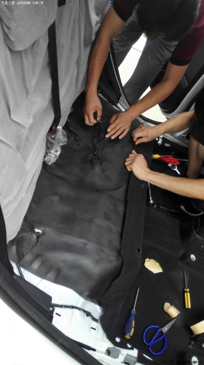

止震板是第一层,黑心棉是第二层,海绵第三层,发泡棉第四层,地胶开始这是第五层,上面还有一个大包围脚垫是第六层,后来因为大包围不耐脏又在上面放了一层丝圈脚垫,整整一个车底我做了7层,是不是很恐怖,我都觉得太厚了!
送的是一次成型的地胶,没有接缝,有孩子害怕弄上水和尿,方便打理,而且也不怕下雨,不然水进入黑心棉整个底盘生锈不说,会非常的臭!夏利深有体会!

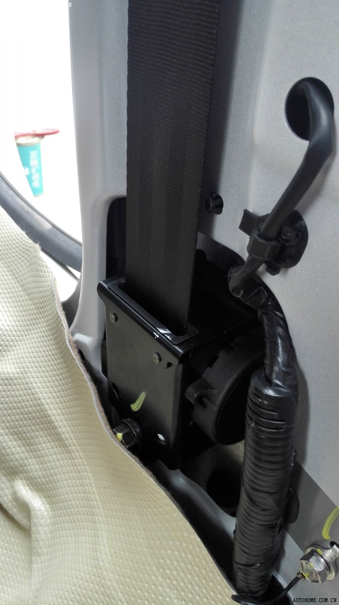

这里需要给大家说一声,看到这是什么了吗?有的人说傻子都知道,这是安全带!但是你仔细看看有什么不一样?懂车的朋友看出来了,主驾驶的安全带不是普通预紧式的,这种安全带全称是带限力器预紧式安全带!给大家普及一下知识!当发生正面冲撞事故时,这种安全带既可以提前收紧安全带,提高对乘员的身体束缚效果,同时还可以限制安全带的力量,缓冲对乘员胸部的冲击。预紧装置:当发生正面冲撞事故时,在预测到来自前方的强大冲击力的一刹那,预张紧装置迅速收紧安全带,因而可以提高对乘员身体的束缚效果。限力装置:限力装置可以将作用于安全带的力限制在一定程度内,以缓解给乘员胸部带来的冲击。以前试驾宝马的时候体验了一次,感觉特别好,如果急刹车普通安全带可以把你的锁骨累断!这种就非常舒服,而且不会锁骨疼!很厚道,长安为什么不宣传呢?

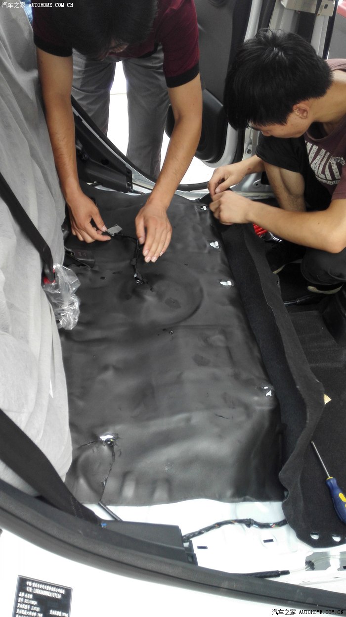

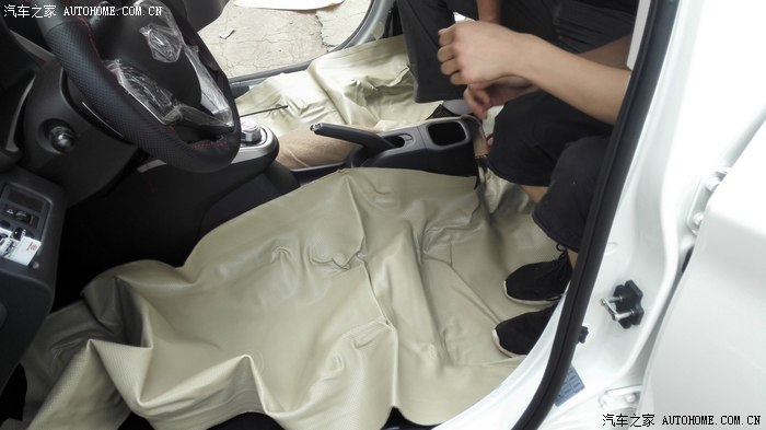

为了加快速度,一群人齐上阵,因为卷了一段时间了,所以地胶不平,踩几天就好了

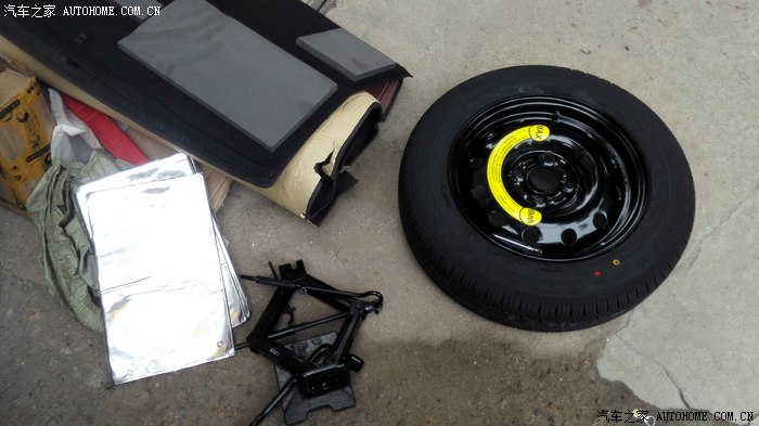

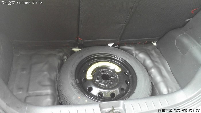

大家看到了,再往后应该就是后备箱了对吧!先把备胎固定钩子拧下来,大家现在带把钳子先去拧一下,因为特别紧,为什么装车不能稍微松一点,如果女性如果没有工具,一旦需要换备胎根本取不出备胎和工具,因为太紧了!不知道是不是个例,这个建议还是让长安手工装吧!

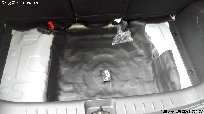

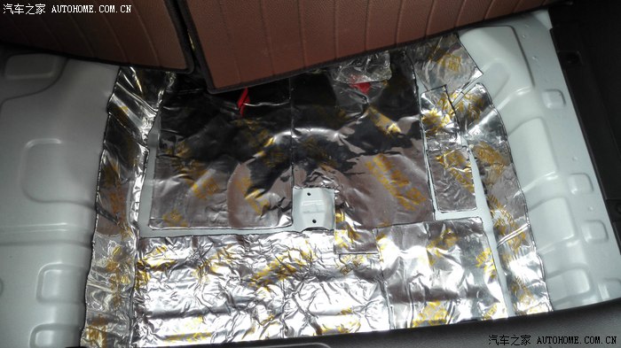

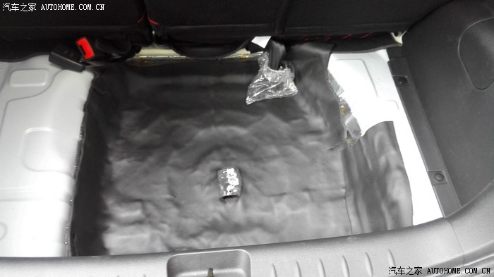

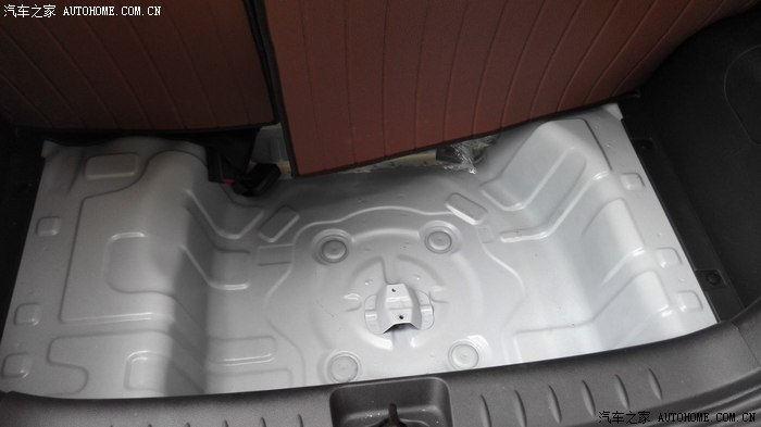

后备箱是没有做降噪优化的,但是这么一个空腔会形成共振,所以还是建议大家做了隔音。
还是一样的,止震板!注意不要贴到上面来,不然一会备胎隔板会扣不死!
发泡吸音棉第二层
因为发泡棉有弹性,这里可以所有的地方都覆盖了,然后把所有工具塞上备胎放进去拧紧固定钩,别太紧啊!

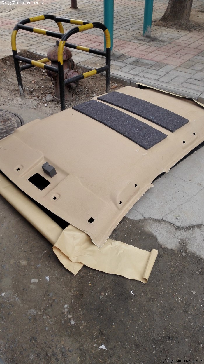

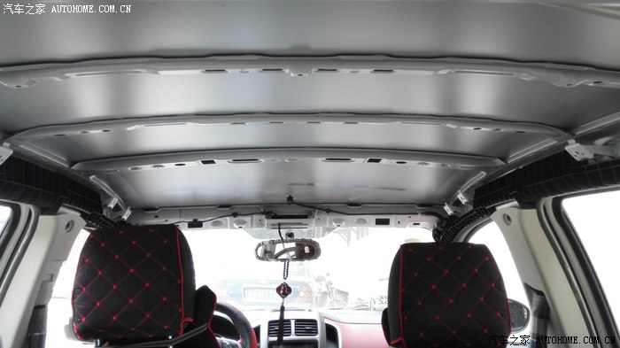

入地完事就该上天了!拆车顶!这个以前有同学有详细作业,不多说,反正就是拆把手,拆密封条,拆遮阳板,拆阅读灯各种拆,从后备箱把车顶拽出来!
加装这东西其实对于降噪效果不大,但是夏利一直都做了车顶隔音,现在坐到奔奔一下雨听到车顶蹦蹦乱想心里难受,再说夏天需要隔热,冬天需要保温,这也是改车顶的一个原因,节能节空调节油是值得折腾的!因为有地心引力,所以不建议大家用止震板,一是夏天太热,止震板太重,硅胶容易融化掉下来,而是没什么意思!只用发泡棉做隔音隔热完全能满足要求,按照车顶大小裁剪粘贴,很简单,一个人操作的,没拍最后完成效果图!
拆下来的车顶只有两块黑心棉,效果等于没有,反正发泡棉很多,顺便又粘到这里一层,这样车顶就是两层发泡棉。
隔热隔音都很好,就是装回去有点费劲,不如原来那么容易,当然还是能装回去的!

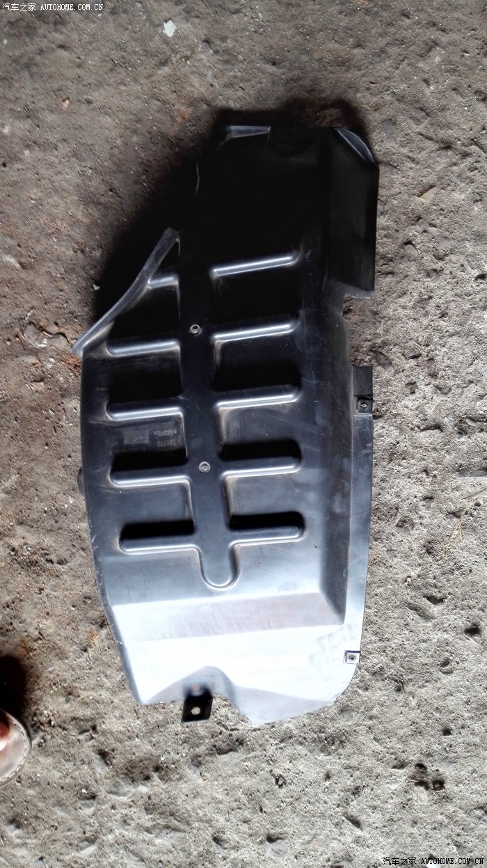

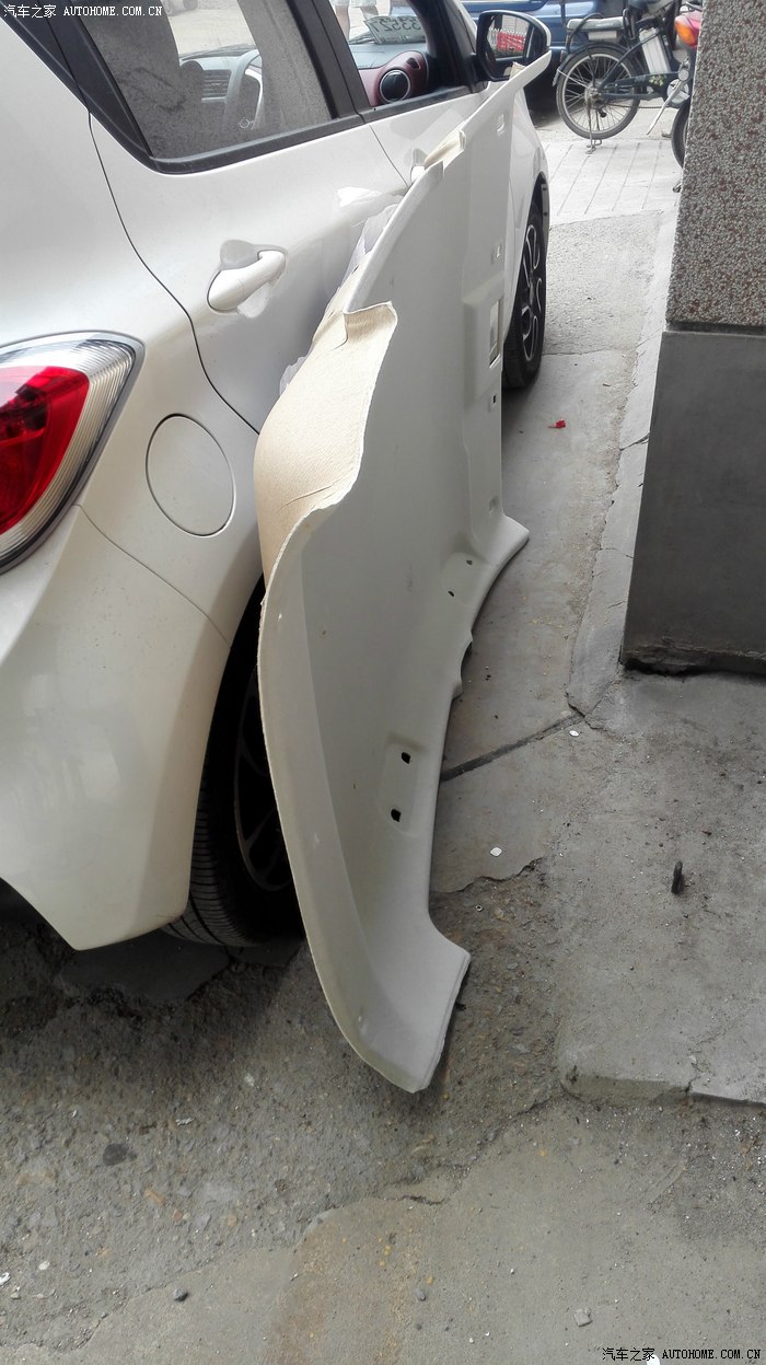

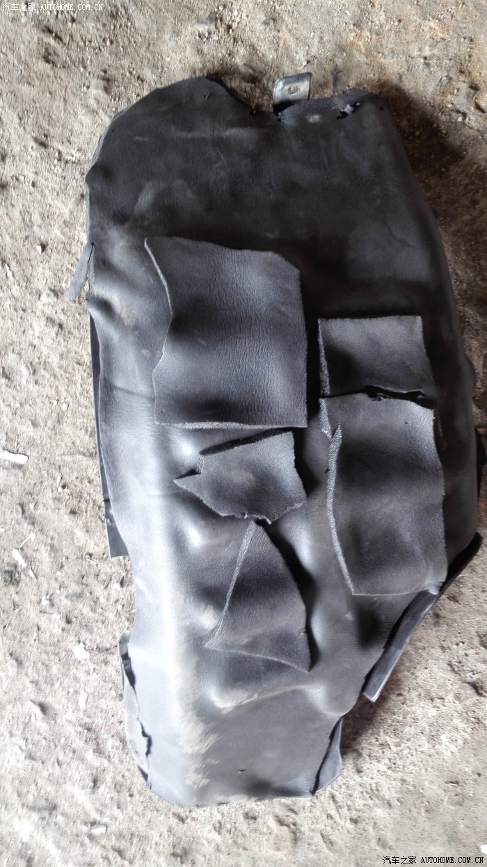

做完了车顶开始车底盘!知道这是什么吗?这是轮胎外面上面那层pvc挡泥板,这里下雨或者泥泞的地方就会乱响,我怎么能容忍,几个卡扣和螺丝就把它拽出来了!
还是便宜实惠的隔音棉,有人说喷上底盘装甲,我觉得不如隔音棉,底盘装甲太重,施工费劲,而且效果一般。当然就拍了一个轮子,其余的自己照葫芦画瓢操作!赶时间实在没太多时间拍照!

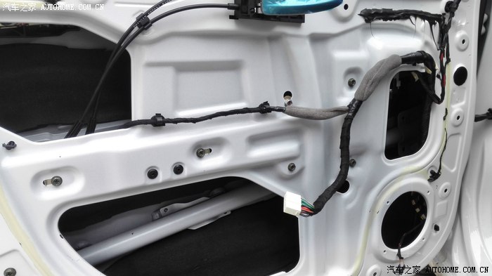

全车都搞定了,还差什么?对,车门!改装之前早就计划好了,要把喇叭,隔音,迎宾灯一起搞定,自己给自己说的,就拆一次门板,以前夏利整天拆门板,卡扣都废了,买的都不如原厂的好,导致最后用胶水粘的!!!门板很简单,扣手,把手两个螺丝盖,撬开拧下螺丝,把扣手的装饰罩取下来,剩下的就是使劲拽!

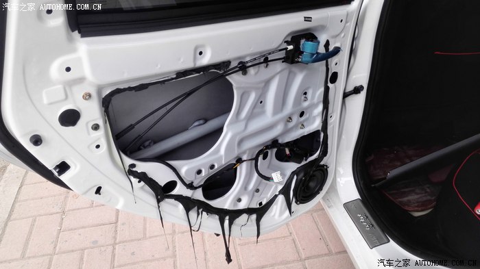

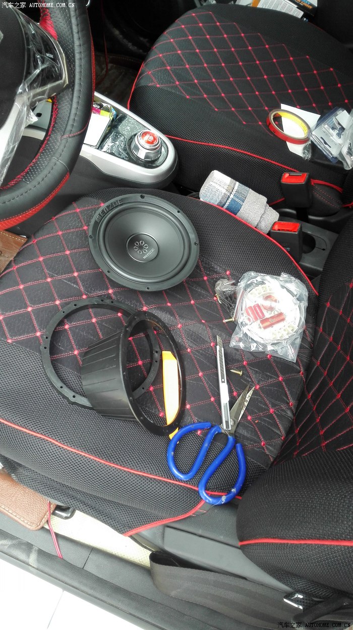

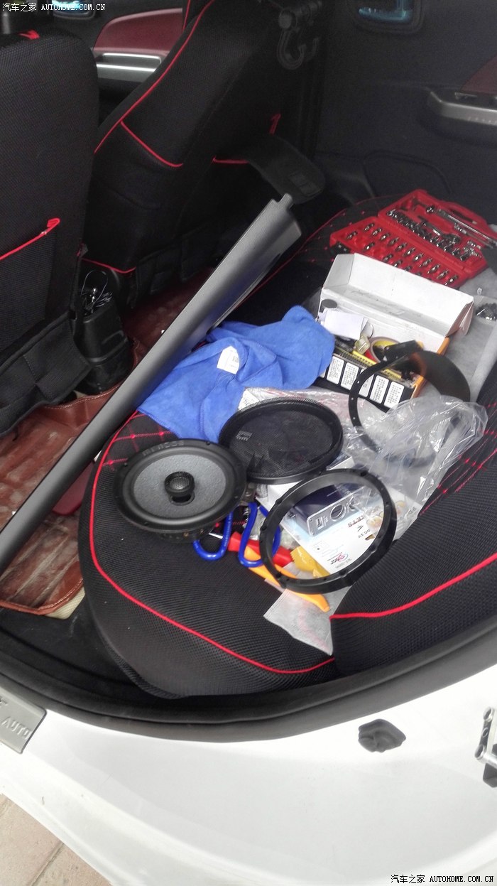

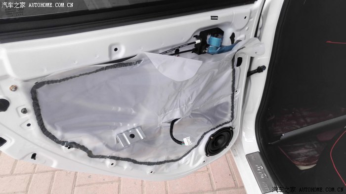

这是改装喇叭和门板隔音的的作案现场和作案工具!先易后难,从后门开始,因为买的魅颂6.5寸同轴喇叭,不需要分频器,所以拿后门开刀!(后来发现后门比前面难多了)

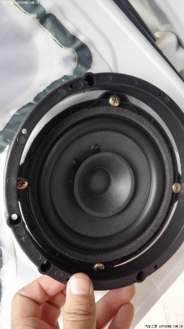

原车是5寸的喇叭,普通泡沫圈纸盆,只有区区20w的功率,真是一块两毛五!低音效果和喇叭尺寸成正比,不能理解的是所有门都能装6.5寸喇叭,空间足够,为什么设计的时候就是5寸,就算换上JBL也不如6.5的低音好,你长安缩减成本不要紧,可以给开6.5的孔装5寸的喇叭啊,让我们自己改就行啊,这好,5寸的孔还要扩孔,费劲!动手能力差的不追求效果的干脆你就随便买个5寸拧下螺丝直接无损装上,因为5寸确实没什么效果,买牌子也是浪费钱!

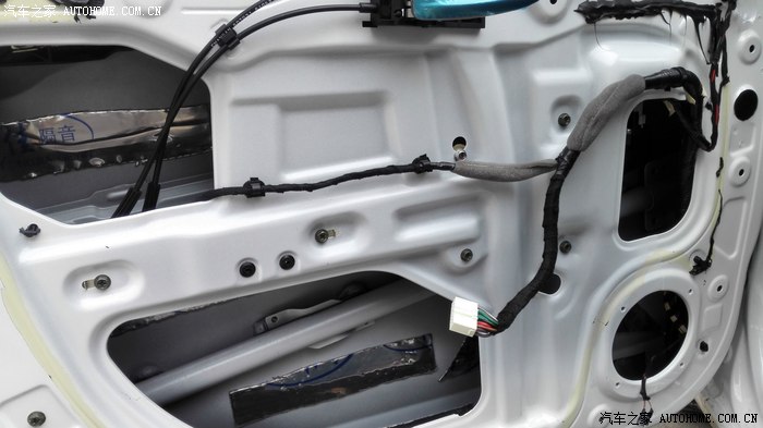

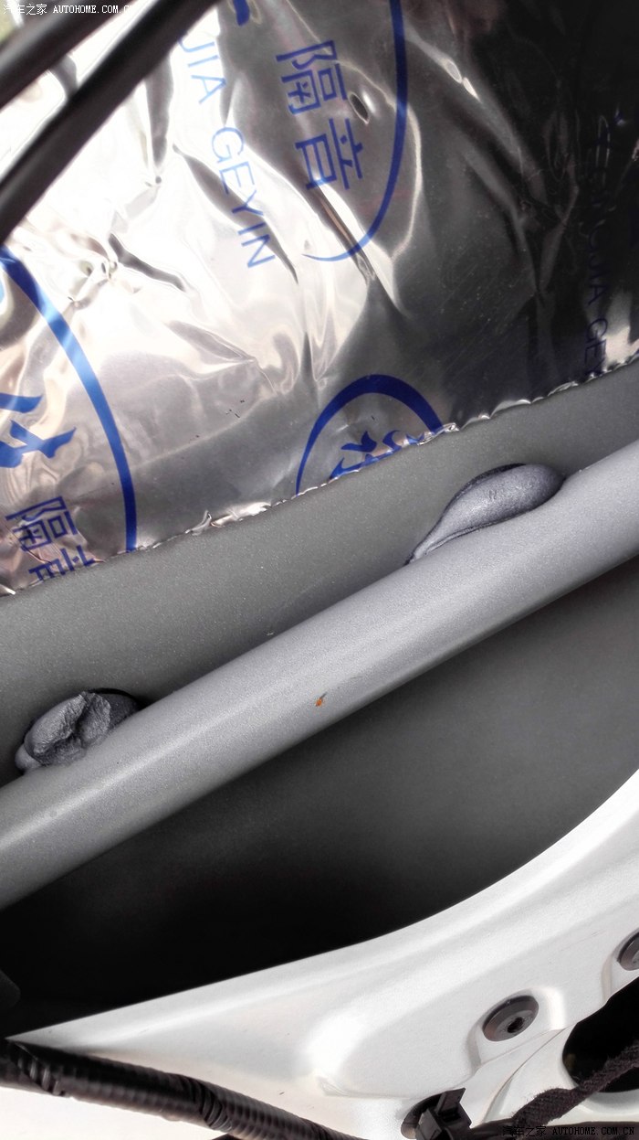

撕下防水塑料膜,门上像沥青一样黏糊糊的东西,真恶心,塑料膜还是留着吧,防水!

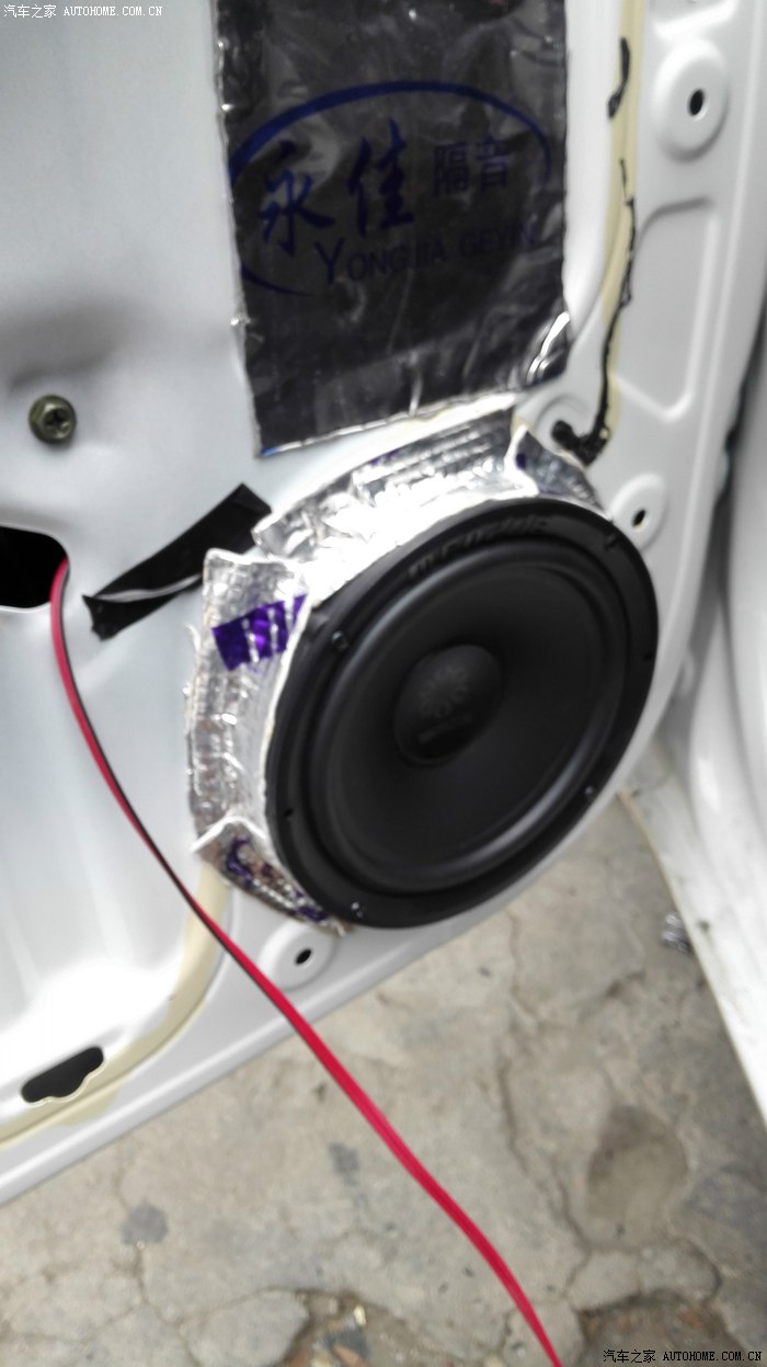

因为着急改装,第二次用的永佳隔音,灰色的硅胶,非常的软,感觉不如第一次买的,但是这个非常粘,也有他的好处
新旧喇叭对比,尺寸大一圈,还有高音!

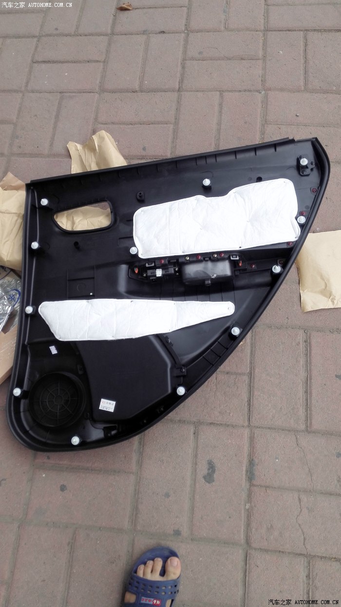

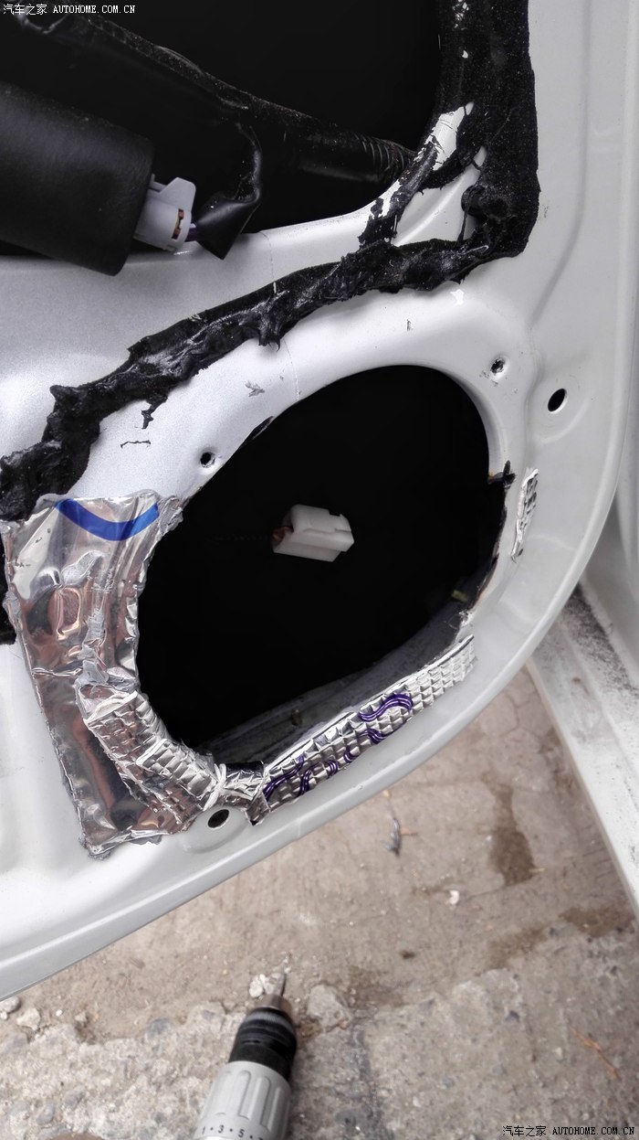

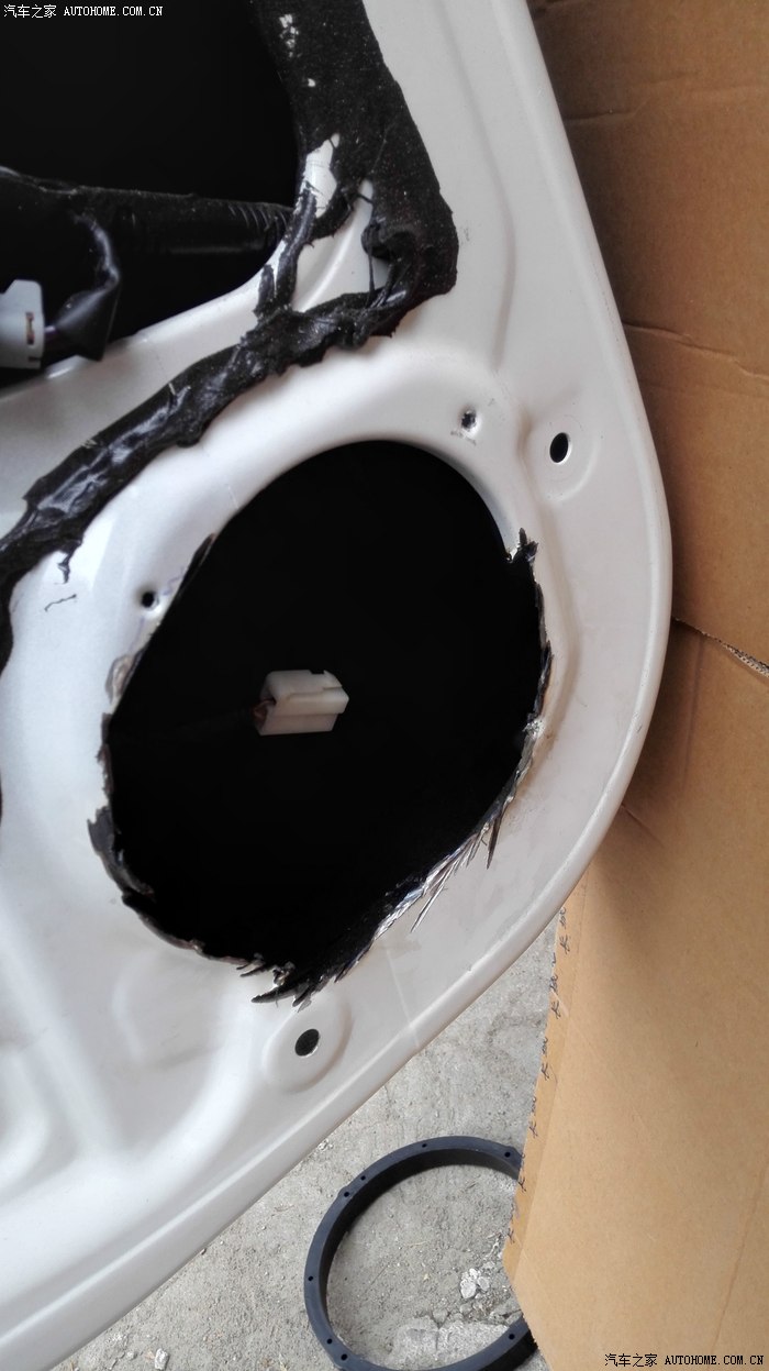

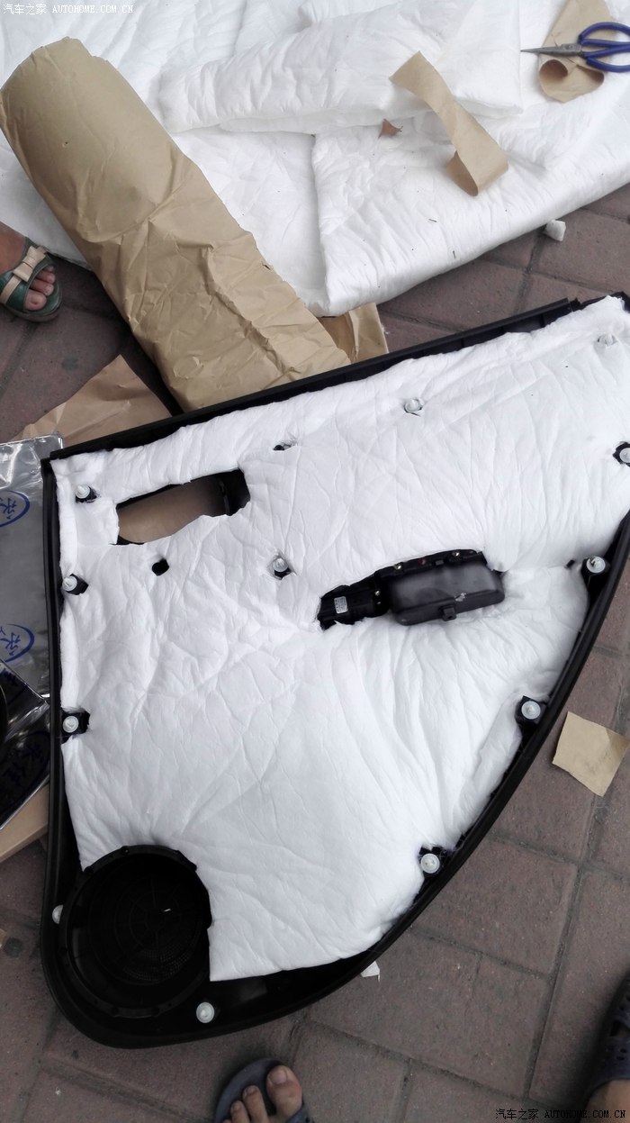

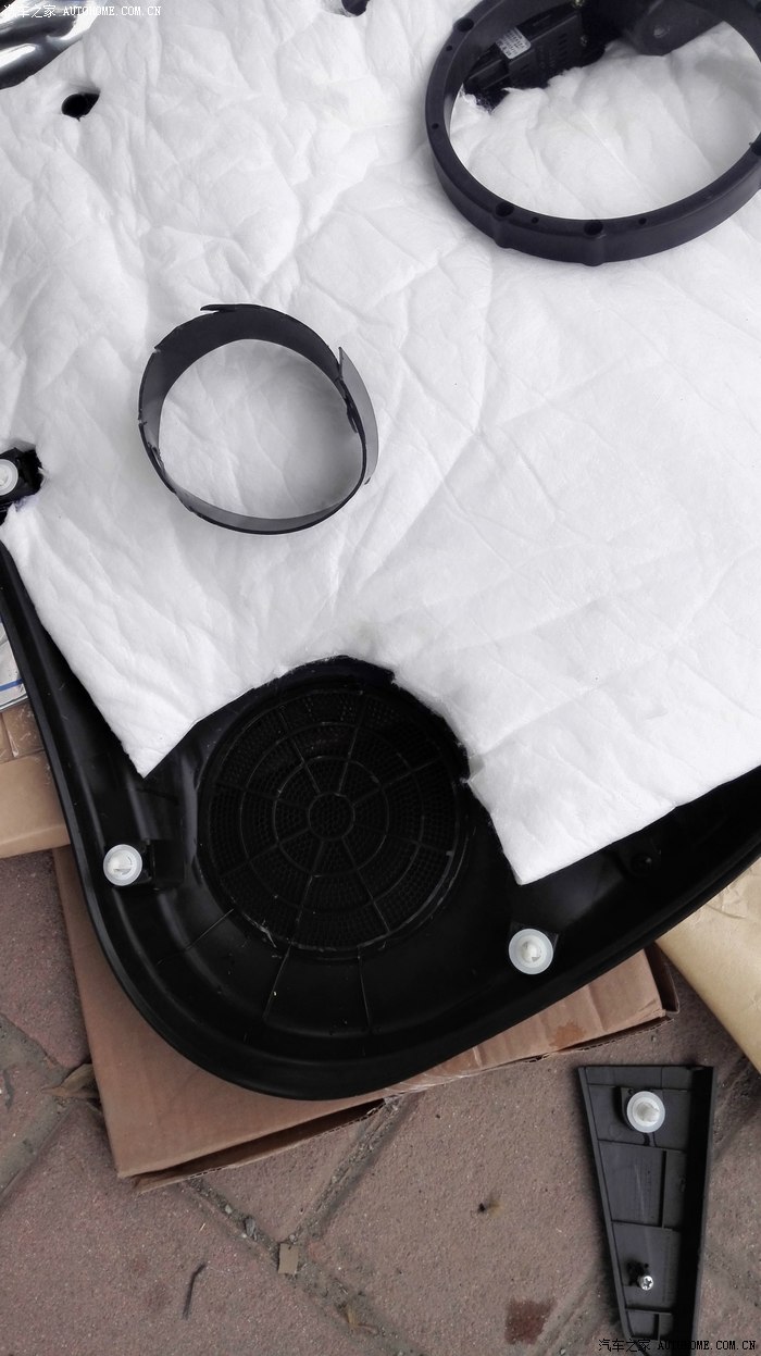

门板做了隔音,但是隔音棉太少了,抠门,看到喇叭圈那里了吗,需要用刀子切掉,不然新喇叭装不进去
3M技术的雪丽棉,非常轻非常隔音,既然原厂选择的是他,我也用它完善原厂。
按照尺寸裁剪,然后用了热熔胶固定!这是割下来的门板上音响圈,右下角的装饰罩拆门的时候记得拆下来,不然门板不好拆!
第一个门自己不会切,像狗啃的一样,其实不用切这么大,套上改装的垫圈很小就行,一开始没经验啊!记得大体方向是右下角扩孔,我给你们当白鼠,自己的车切着好心疼,不过门板也不保修随便切!切了不要紧,记得买瓶防锈漆涂抹所有切过的地方,不然会生锈的!
第一个门不懂,先吧送的止震板垫到下面了!应该最后安装止震板,大家忽略这里!看到白色插头了吗,把它直接连接新喇叭正负极就行了,后门不需要分频器,很简单,然后用铁丝把迎宾灯的线束通过门边的胶皮管穿到车内方便接线。

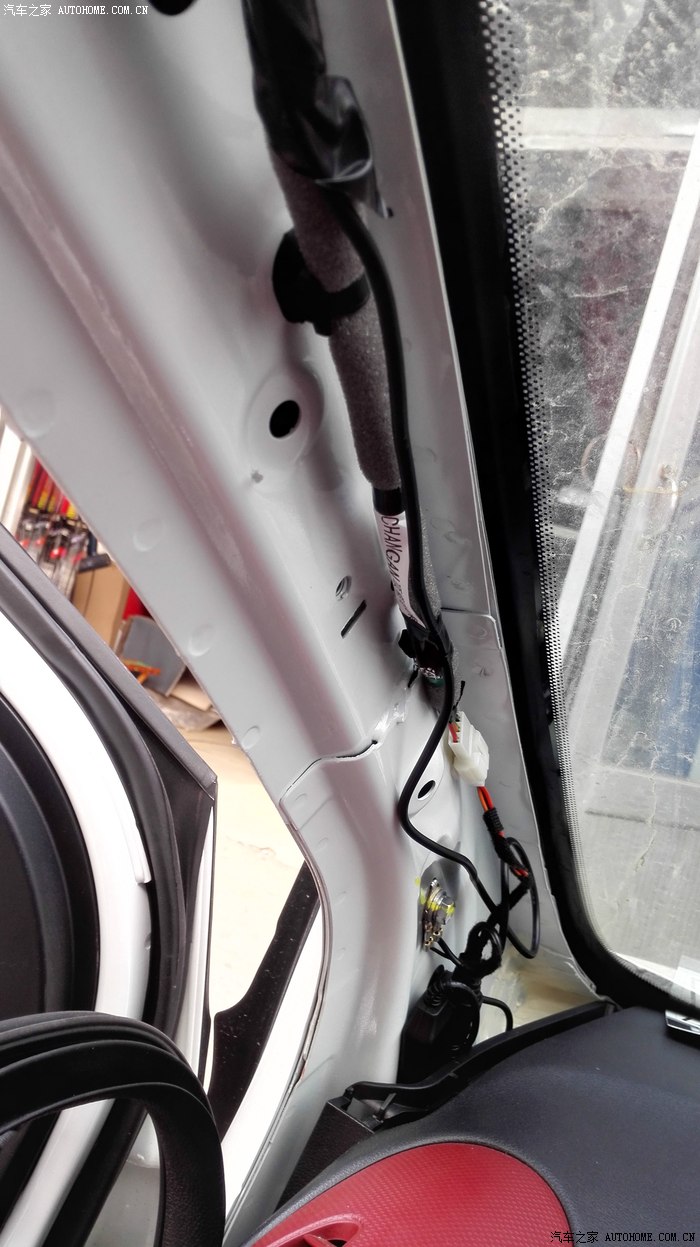

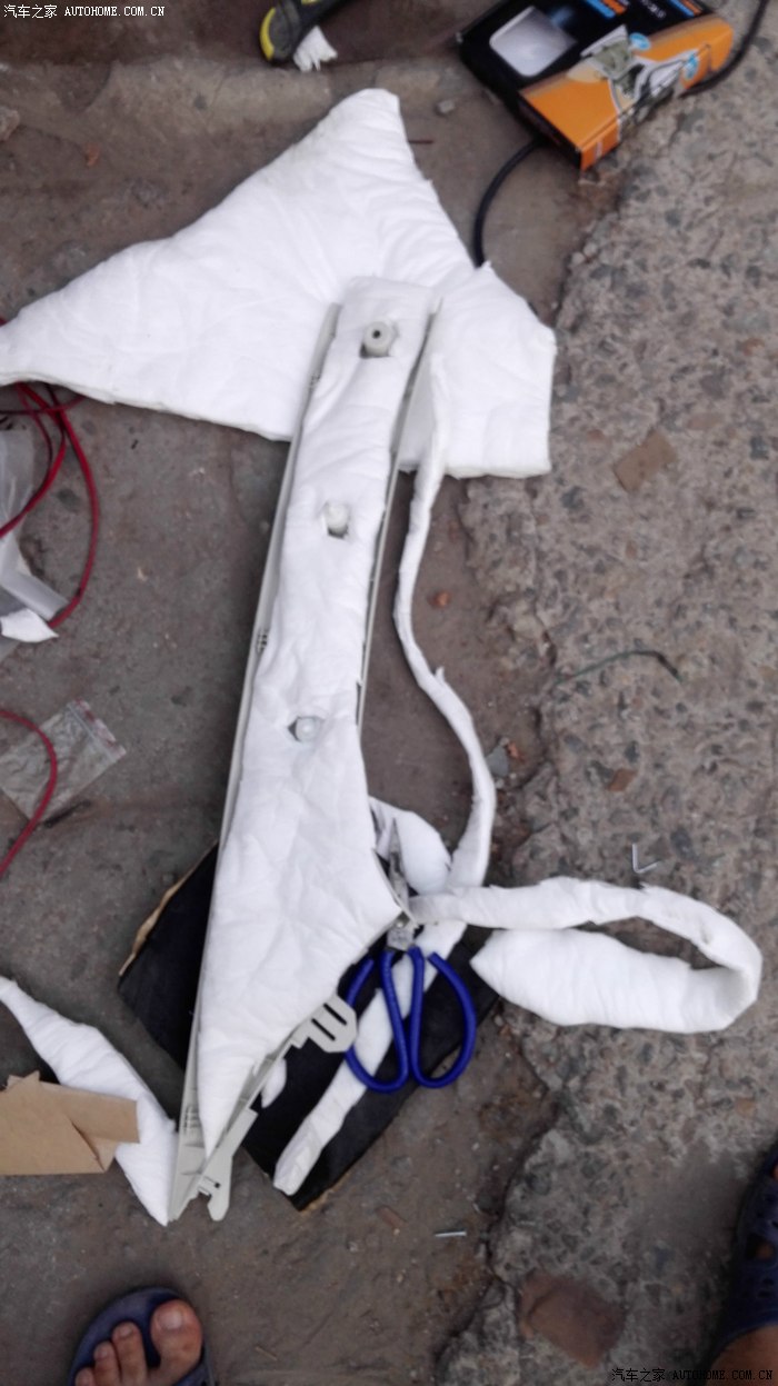

后面折腾完了开始折腾前面,把A柱螺丝防尘罩撬开,把螺丝拧出来,然后使劲扣装饰板就出来!
原车应该配高音喇叭的,1块钱都省,太抠了,装饰板还是做隔音!

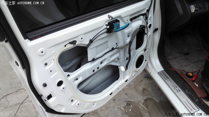

开始折腾前门!同样的方法拆掉前面的门板!

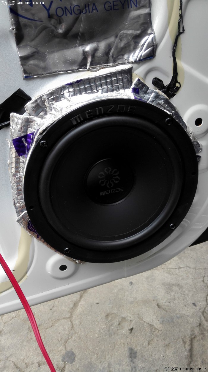

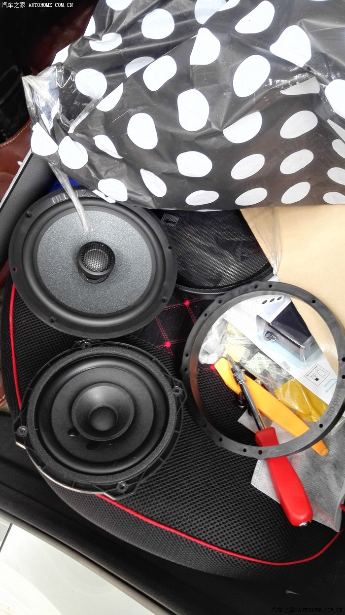

前面买的魅颂6.5寸套装喇叭,带分频器的,这是低音喇叭和分频器,还有赠送的防水罩和垫圈

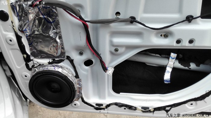

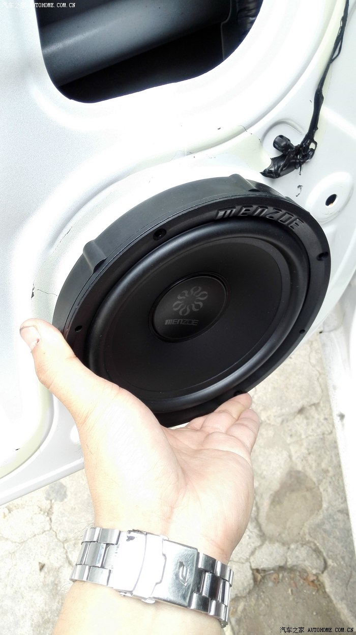

幸好比划一下,前面不用切!加上垫圈直接就能用,只要重新打孔就行了,太简单了!谁说不能无损安装的!?

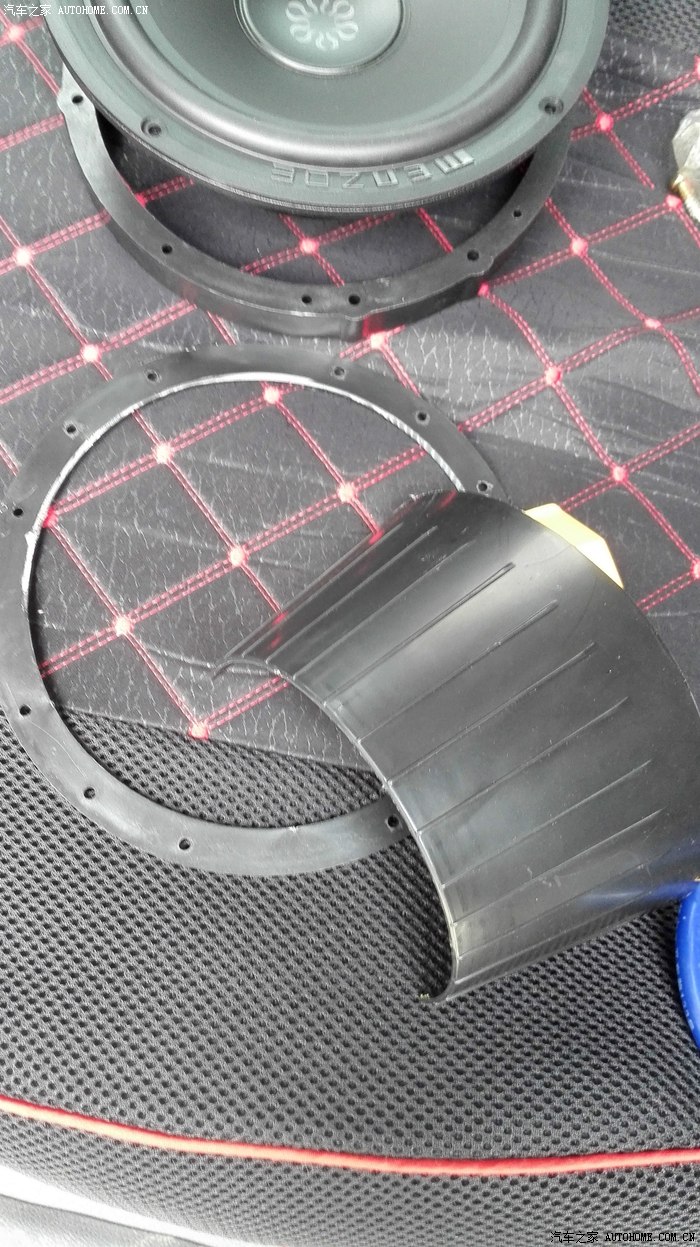

防水罩确实加不了,孔小,塞进去不合适,自己想办法,切开防水罩,用止震板直接粘到里面就可以了!
第一层还是止震板,先把隔音做了,最后装喇叭!

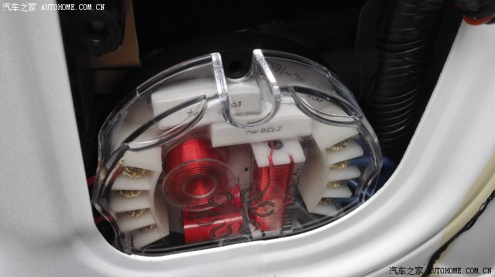

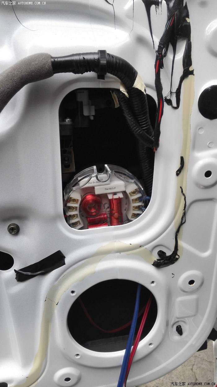

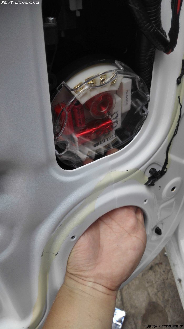

分频器找不到合适位置,实在太大了,最后终于升降n次玻璃后找到了一个合适的位置,这里!
但是这样不好固定,决定用止震板粘住他!蓝色线是分频器出来的低音,接喇叭,红色是迎宾灯的线束!
分频器原车喇叭线接分频器输入,分频器低音输出接新喇叭的低音喇叭,高音可以选择0db  -2db  -4db,我听了下,折中选择了-2db,高低音舒服点!
这里用止震板粘住孔里面的分频器,就掉不下来了!喇叭加上防水罩和垫圈,重新打孔固定,然后用止震板密封!红色线束是迎宾灯的正负极。
6.5寸魅颂大喇叭,香港品牌,性价比不错音质很好!

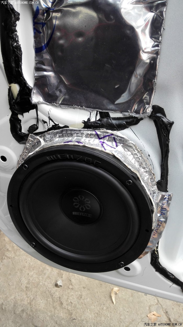

这是右边,一样的方法,不再啰嗦!
还是止震板从外面粘住分频器
