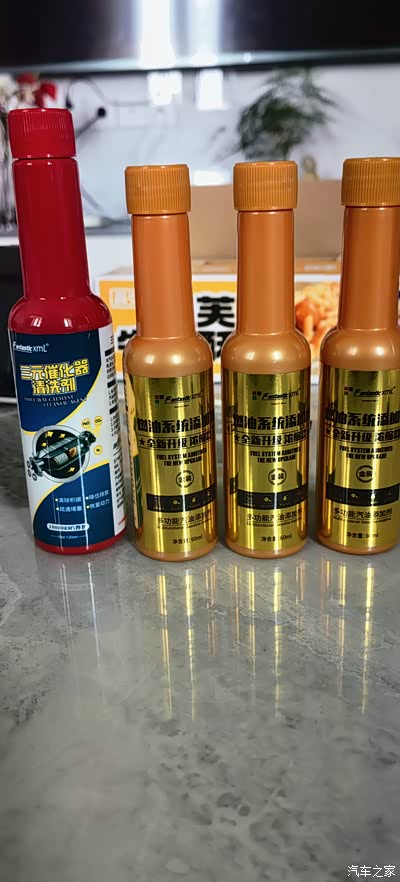

各位大神,咱家车行56000公里了,无事刷抖音,瞅着主播叽叽喳喳的,试着买了试用套装,近几天加装试试,这东东管用不?用三次,最后一次加三元清洗剂,号称可以把积碳给整掉!

化学添加剂其实差不多的,都是PEA聚醚胺,或者类似的东西,有些骗钱的,是煤油和一些辅剂,或者汽油啥的,你要说化学产品没用是不现实的,加了如果有积碳的话,会拍热蒸汽和滴水,会燃烧好点,排掉一点,但是基本上是汽油能经过的地方倒可以弄下来点,但是汽车最怕的是活塞环堵塞,这个没办法清理活塞环,活塞环还是靠机油的,除非你的车有积碳导致的故障,但不报故障码,可以试试,但是如果很严重,最好慎重,因为不怕弄不下来没效果,就怕特娘滴药效太强都弄下来了,馁么死蟹一只,排不出去反而容易掉在活塞顶部拉缸或者变成浆糊卡在活塞环里面拉缸。。。。除非你不怕浪费汽油,锁定一或者两个档位开到6000转只要路况允许就轰着开,这样喷的多,排的快,搞不好倒是能成。。。要不然你里面东西多容易闯祸,以前那个运货的面包车19万公里,我不断加燃油宝,找没什么车的路况挡挡拉断油,后面清理好了,离合器轻抬和自动挡一样,1.0的车力道大欧。。。。
这种东西要么新车买维护型,剂量小的几乎忽略不计60毫升的加加,预防为主,要么明确有故障码就去维修机械,解决问题,要么就博一下,买剂量最大最凶的加大用量拉转速用最短时间最凶的开法排出去。。。。否则有巨大的风险。。。
不知道的话最好不要用,并且我也是后之后觉,现在汽油中已包含汽油清净剂。并且现在的汽油本身已经优化了,很难积碳。。。只要适当原地热车到怠速就走,不会很吓人的。我是新车维护加加问题不大,但是你也要相信,就算维护用的和清洁汽油一起在发动就里,这些量,也是不足以清除或者不产生积碳的,随着公里数上去,会越来越多,那时间自己决定是用清洁型的还是索性等有故障去维修。

但是车仆这种品牌,我认为,最值得购买的是小蓝瓶,毕竟没什么太大用也无害,维护一下正好,这种金装的,你不如1200买12瓶一箱的美国全进口红线添加剂,一瓶443毫升,每次抽60毫升就行了。红线全球独一份,自己去了解就行。

积碳是引擎的副产物,最头疼的就是,即便清理了油路里的积碳,但是进气道,进排气门,以及节气门,是需要人工拆洗,部分结构要核桃砂。。。。所以,。。反正处理比不处理的好,但是前提是正确处置。 这样你的引擎工况,只要在此基础上正常保养,基本上打赢100%的车,虽然马力和扭矩是设计好恒定的,但那些车还没你的引擎健康。。。大概率是开不过你的。

加92的车可以用用,积碳是肯定有的,不可能通过添加剂把积碳彻底清理干净。注意用量和间隔时间。
