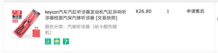

我的车子在连续跑了两个1700公里后(每次1700公里,只有服务区加油和用餐短暂休息),发动机舱内出现了间歇性的“哒哒哒”的响声,用听诊器听了惰轮和张紧轮,判断声音来自于张紧器,响声出现时,并伴有张紧轮的轻微跳动。

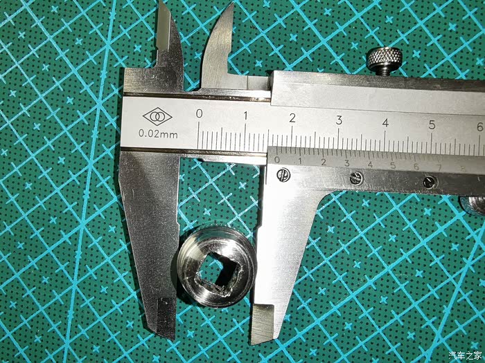

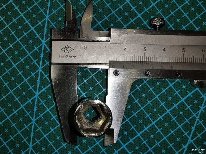

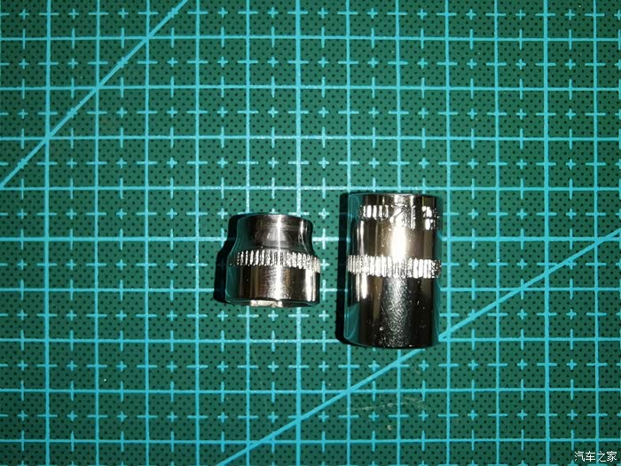

工具改造:

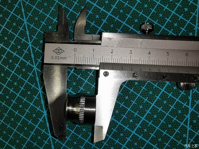

选了小飞12mm薄壁短套筒,还是没法用,花了些时间(那是一些时间,整整3小时,手工打造,边磨边试),把它改短改小了。
图上是成品规格,个人觉得这个规格是合适的,在螺丝拧出来后,也不妨碍取下套筒,再取下螺丝。
这是改造后与改造前的对比,几乎被我磨去了一半。
改造后和改造前的12mm内六角套筒对比
下面图片是具体的规格。
整体长度15.6mm
驱动端外径14.2mm
六角端外径16.8mm

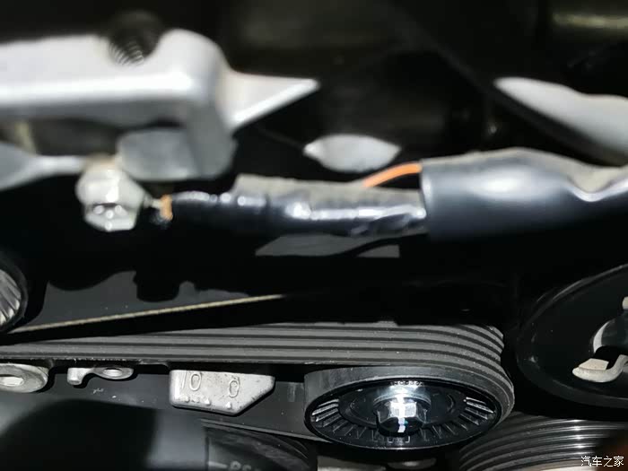

套筒改造好了,原车的张紧器可以顺利卸下来了。附上手工绘制皮带走向图:
拆卸张紧器的步骤:
1.卸下皮带;我采取了从张紧轮拆卸和水泵轮拆卸两种方式,实践告诉我,从水泵轮拆卸和安装是最顺手的。
2.拆除张紧轮;(也有车友说不需要拆除张紧轮,我试了,没法取下张紧器,也许是我方法不对)
3.拆除张紧器固定螺丝,上下各一颗;(上螺丝会用到前面改造的套筒加延长杆,小飞棘轮扳手)
4.向下取出张紧器。约7点钟方向可以顺畅取出。

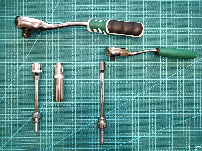

附上拆除张紧器用到的工具图片
小飞+延长杆+套筒(改造后的)【改成内六角螺丝后需要用到的工具也在】

附上拆除张紧器用到的工具图片

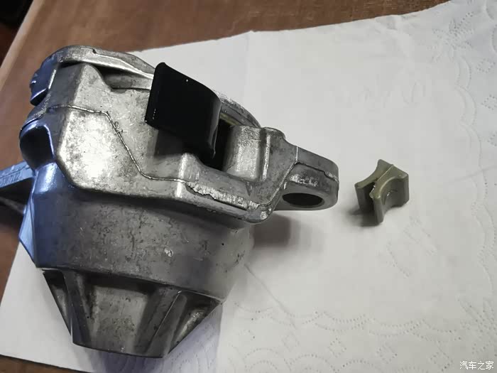

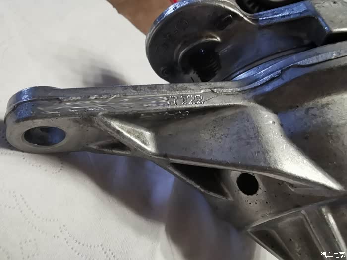

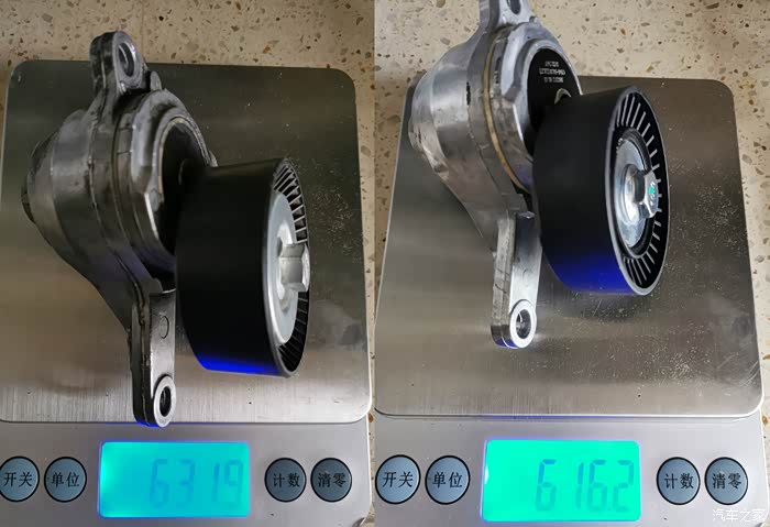

原厂张紧器和副厂张紧器的区别:
原厂重些,副厂轻些
原厂多了序列号、防尘塞、排水孔,副厂没有。
打了个排水孔,做了个防尘塞,序列号不做了。
打排水孔
手工制作防尘塞
手工制作防尘塞

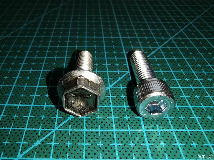

抄袭了扎西老师的帖子,把张紧器的固定螺丝换成了10.9级的杯头内六角+垫片,方便以后作业。
螺丝对比
螺丝对比
螺丝对比
螺丝对比

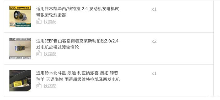

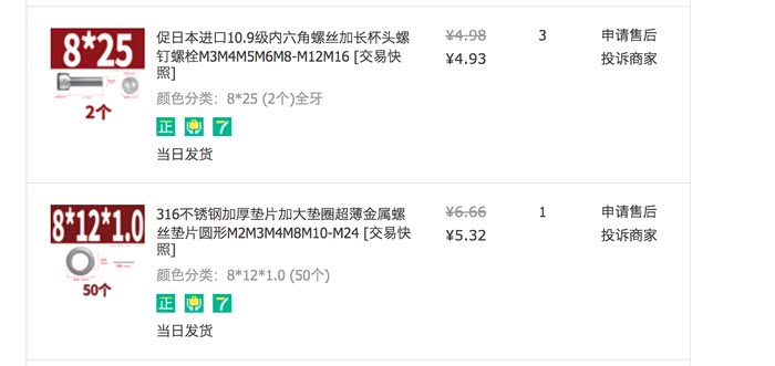

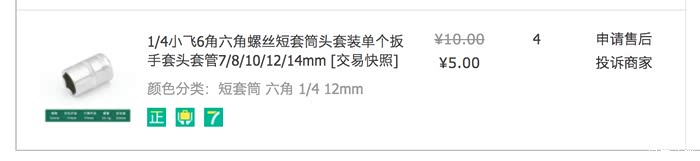

附上为这次作业购买的器材截图,其它涉及到的是以前购买的。
1.张紧器固定螺丝:25N
2.张紧轮固定螺丝:55N(没查到,参考了惰轮螺丝的扭力)
