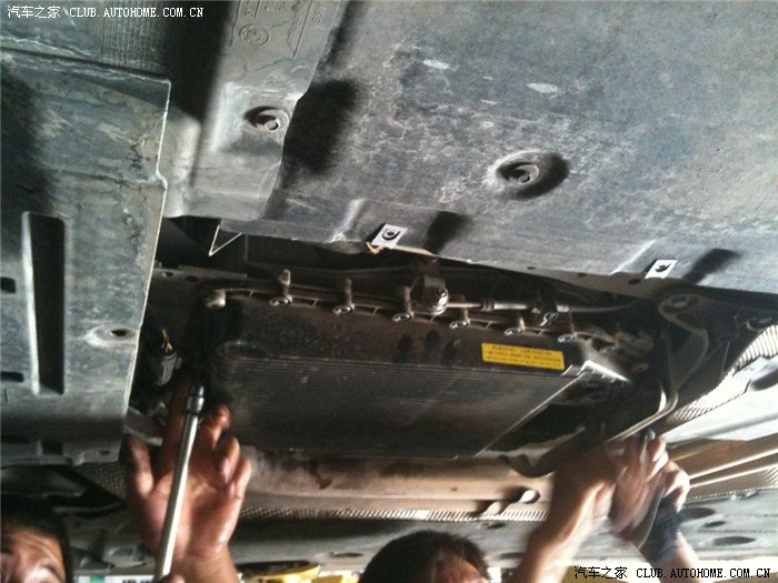

c.     宝马E90为保证车底流线型,在变速箱下方有一大块塑料挡板,需要拆掉(请看图片1:拆掉变速箱下方塑料挡板后
d.     然后用手触摸变速箱底部,确认温度30-50摄氏度之间(就是温温,但不烫手)
e.     这两个螺丝需要最先拆除,不然没有操作空间(请看图片2:指示这两个螺丝位置)
f.      拧松加油孔螺丝,在确定能够把加油孔螺丝拧下来以后再往下进行。(别先泄了油,再发现加油孔打不开)(请看图片3:指示加油孔和卸油孔位置)

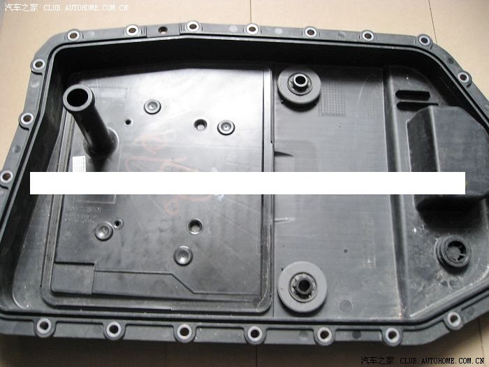

i.      拆最后几个螺丝要小心,因为底盘很重,里面还会残留0.5-1升变速箱油,不要溅到身上。(请看图片5:拆下来的变速箱底盘连滤芯,看看上面的一层污垢;请看图片6:显示滤芯磁铁吸附了多少金属粉屑)
