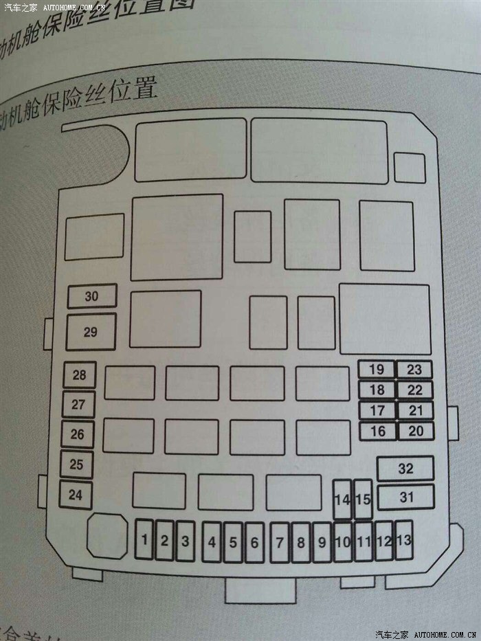

自己动手日行灯 游侠灯 爆闪接线教程
很多车友网上买了各种灯,苦于不知道怎样接线,只能花钱找人安装,其实很简单,教程如下,用得着的看看,用不到略过。 1将灯固定在你想要的位置 2打开机盖,打开右边电瓶上面的保险盒3拔出保险盒里的22号保险(右上角有工具,下图) 4将灯的正极缠到保险片左牙上(负极大部分是黑色线,正极你懂得) 5插回 6负极接到车架上(我是压到叶子板螺丝下了)完工 这样接线后,打开钥匙门或者启动后就会亮,平时不通电,避免不动车时短路。
