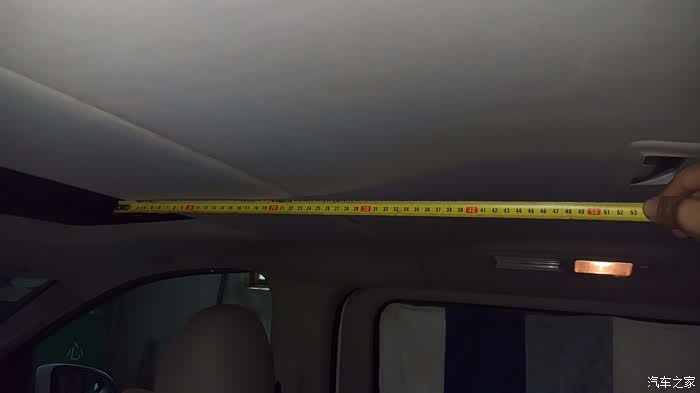

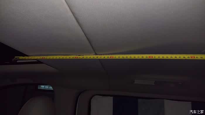

即然要装当然是装大点的,这样第三排看的也舒服,看了一下22寸的宽45厘米了,拿尺子上车量一下,原车是装在后空调面板前的,太后了,第二排看不方便,而且不合上的时候上下车会档到,所以要装前点,可前面又有天窗,前后又不在一个平面,所以限制了宽度。
如果把吸顶电视装前一点,45厘米还是太大的,没法装,只能装小一点点的,19寸宽37厘米,还行。

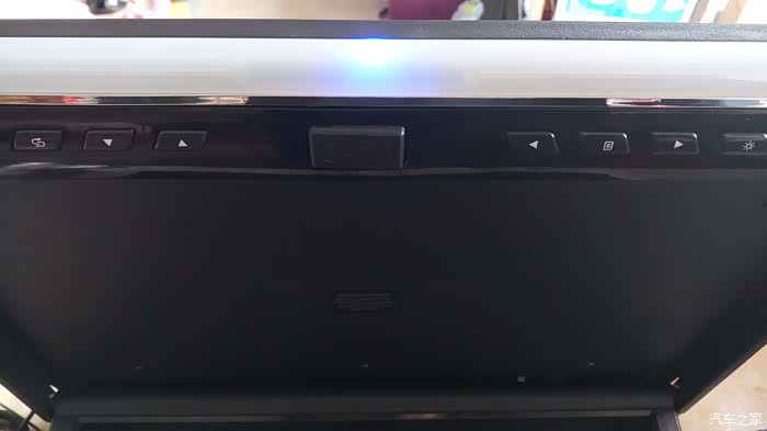

这是我淘的19寸MP5,689元,带调频发射,这样就不用接音频线去一体机就可以用车上的喇叭播放了,本来想买安卓系统的,但是安卓的开机要1分钟左右,MP5只要几秒,车在启动时都会断电重启,这样安卓又要等1分钟,MP5的几秒后就可以继续播放,一对比就不想买安卓的了,还是MP5方便。

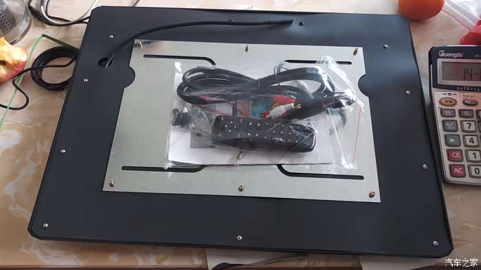

马上开箱,这个背面。

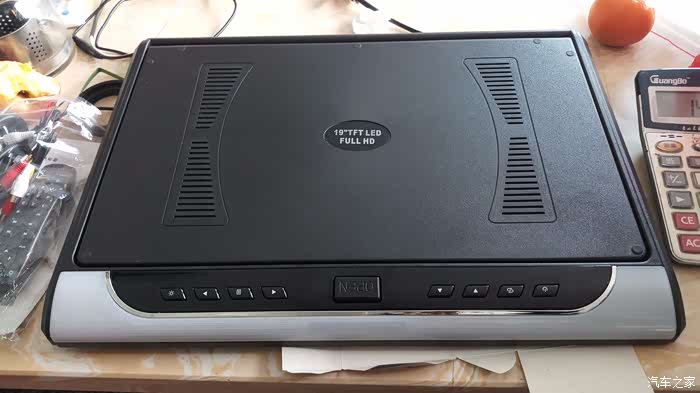

这是正面。

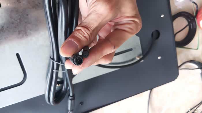

接口用的是一体接头,这样在安装时就方便了。
这线里有电源线,音频视频输入输出线,该有的都有了。

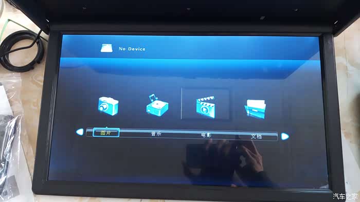

先接上电源试一下,一通电就会亮一个蓝色的电源灯,开机后灯就灭了,按遥控器时会闪一下。
当没有U盘、SD卡时开机是这个界面的。

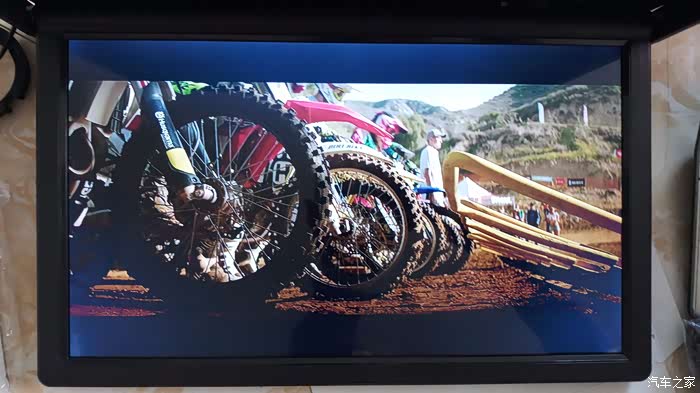

一接上U盘就会自动播放,一开机也会自动播放,还会记忆播放,跟着上回的进度播放。

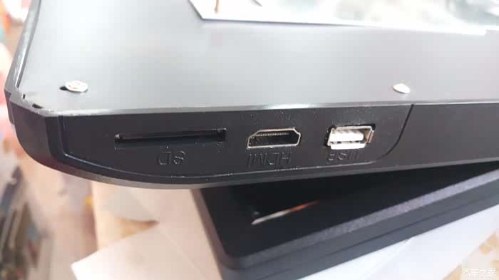

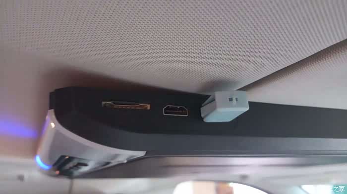

边上不止有U盘和SD卡接口,还有HDMI高清接口。

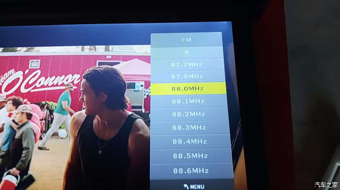

当调频发射关闭时是用原机的喇叭播放的,一开调频发射就会关掉原机的喇叭,调频发射还可以选频率。

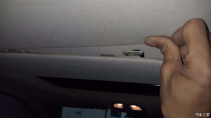

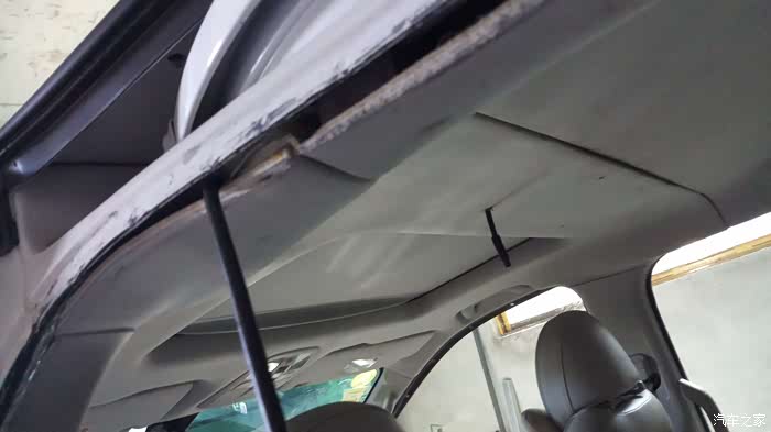

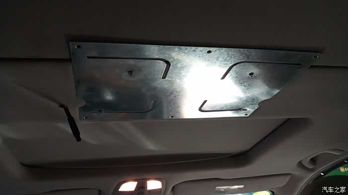

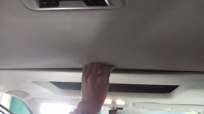

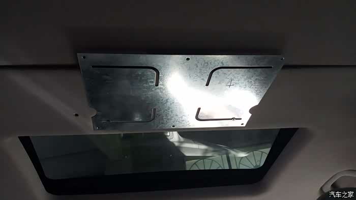

机器试正常了就开始安装了,车上前后顶是分成两块的,中间有个接口。
用点力一拉就可以看到里面有铁架,中间正好有两个。

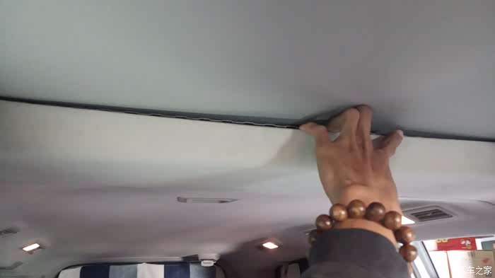

在从前面的天窗处用点电拉开,

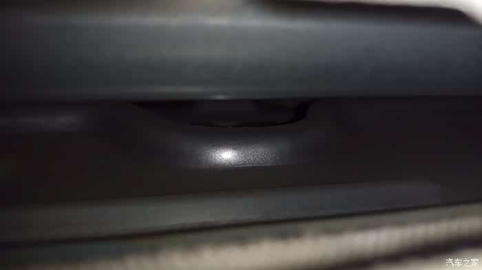

里面也有一大块铁架。

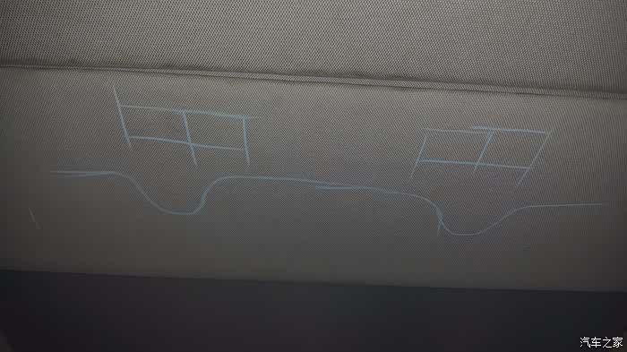

接下来要用笔划一下线。
这个划粉笔就不错。
划好线了,这样就知道哪有铁板了,哪可以上螺丝了

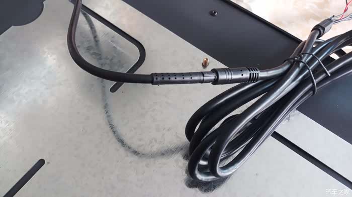

用自攻螺丝先上前面两颗螺丝,然后左边开个10mm的洞,这个是用来穿线的,接着对好前面的两个铁架点,然后在铁板上开两个洞。

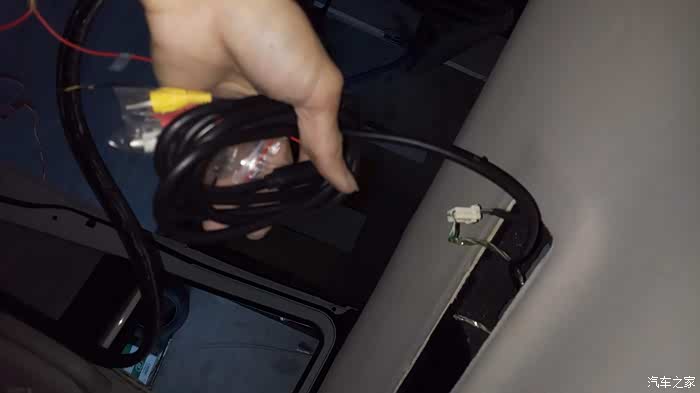

从边上把线穿到中间的10mm洞处,可以把中间的接口拔开了走线。
铁板后面两个洞打好了就可以用自攻螺丝装好了。
接下来把接口接上,往里面推,就可以把面板上的6个螺丝装上了。

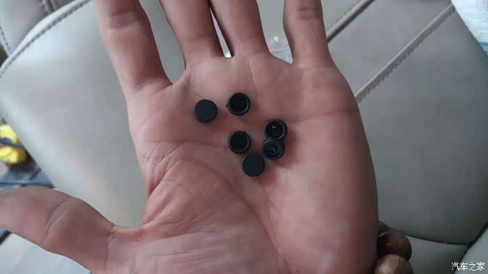

里面还有配6个胶塞盖住螺丝孔。

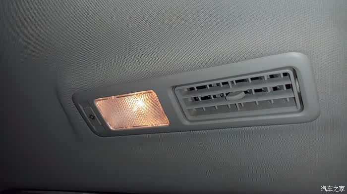

接下来把边上的阅读灯拔出来,一拉就可以下来了。

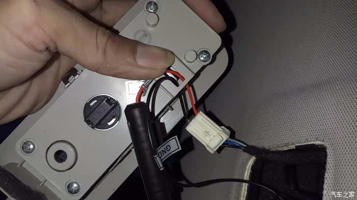

把所有线从边上走到阅读灯处,就留红色跟黑色电源线,其它的全包起来绑好。
把阅读灯的电源头拔下来,在穿上红黑两根线,黑对黑,红对绿,然后在把电源关卡进去,这样装就方便多了,而且前面阅读灯总开关还可以把电视关了。

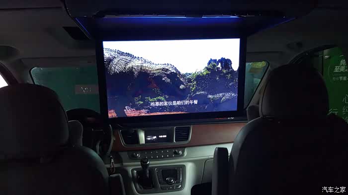

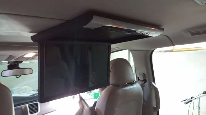

接下来接上U盘开机就可以使用了。
吸顶电视到这里就完工了。
