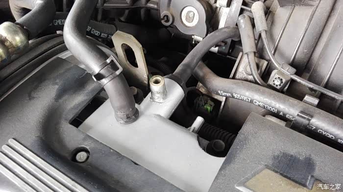

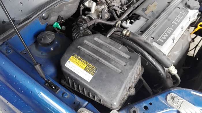

近一段时间以来发动后车子怠速较低六百多点伴随抖动,十多秒后上涨到一千三百多持续几分钟后回落到七百左右。疑似怠速马达结垢需清理~
在一个停电的雨天,单位的库房里。最适合这样的作业了~

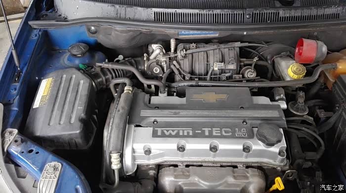

我的气门室盖子是不是很有个性~~
这里

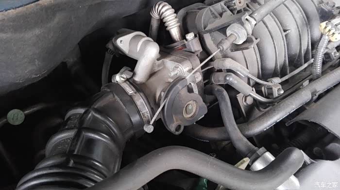

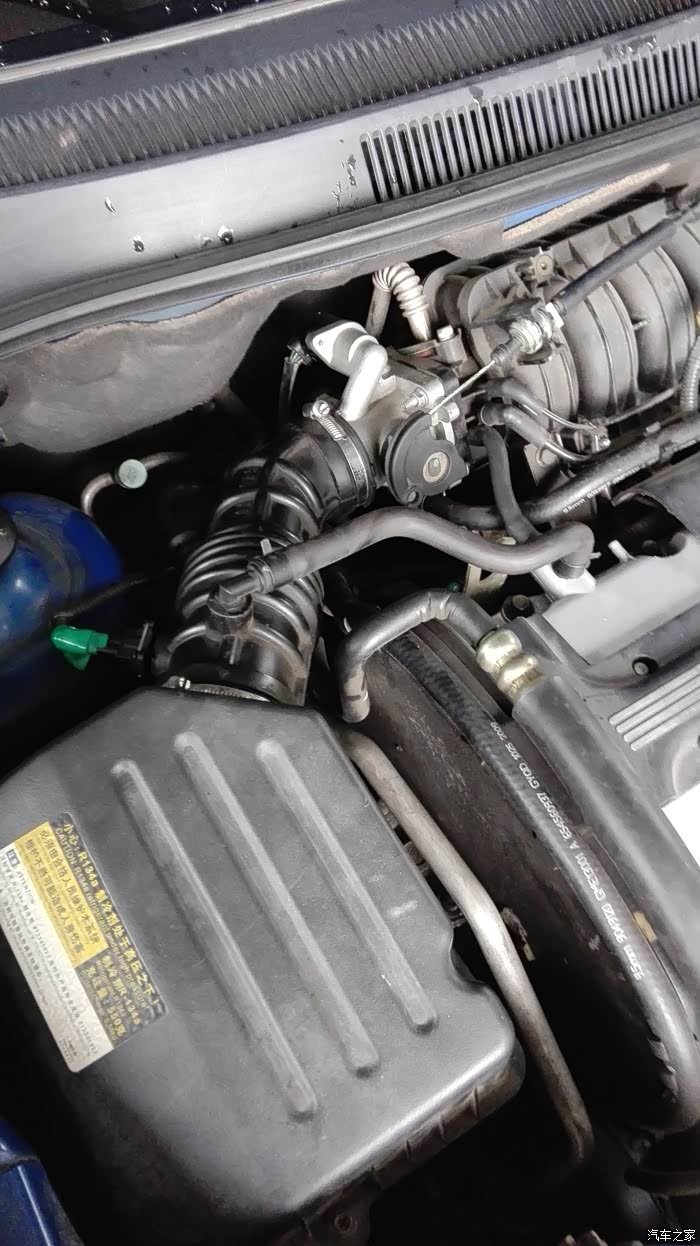

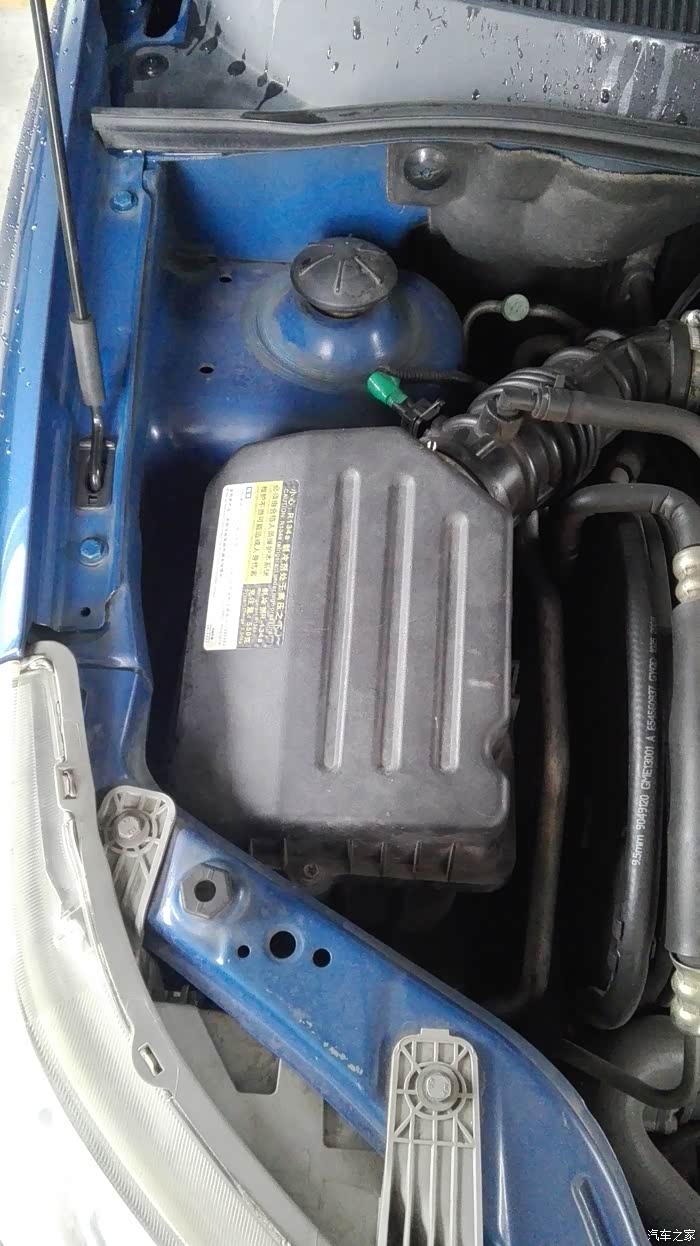

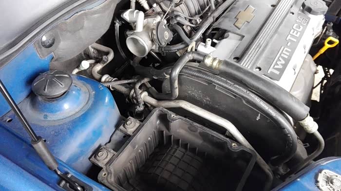

拆掉空气滤芯的总成,换来更大的空间便于操作~

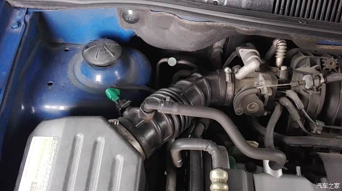

各类管路插头都需要移除

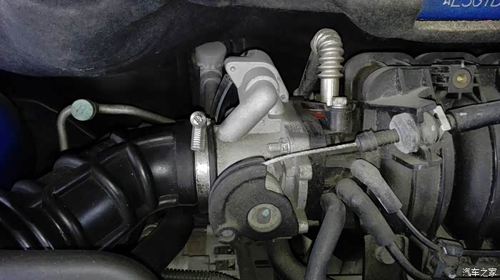

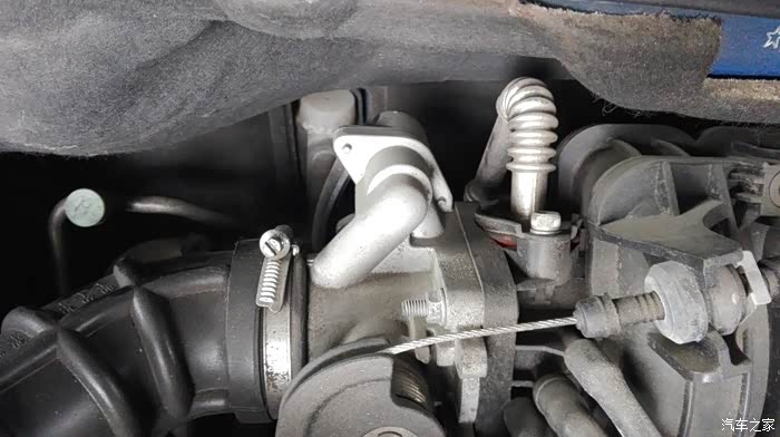

油门踏板拉线拆掉
废气管
拆掉空气格

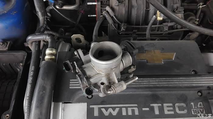

拆下

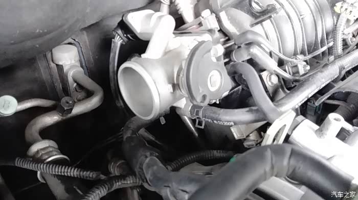

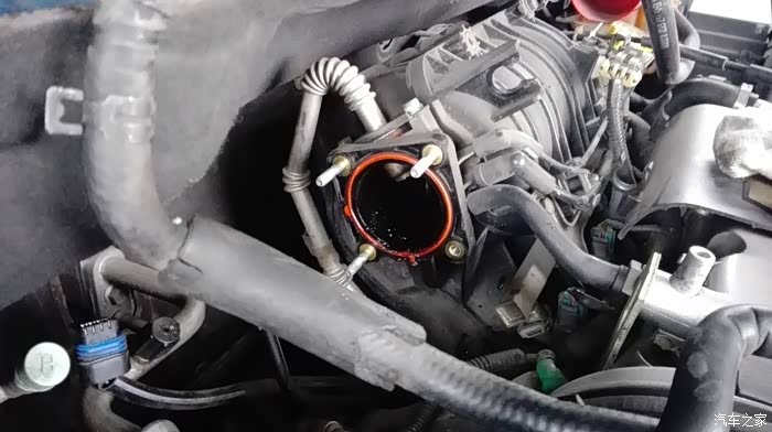

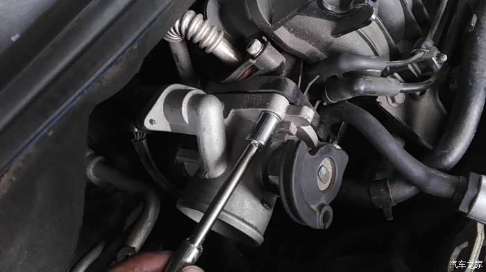

三颗螺帽一颗螺杆

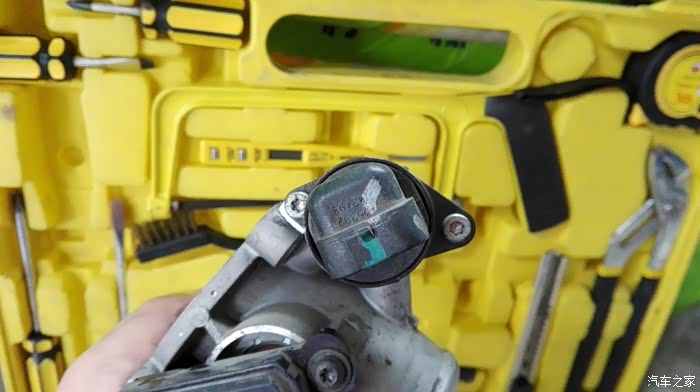

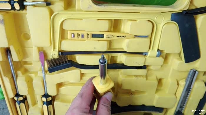

怠速马达的螺钉是内六角

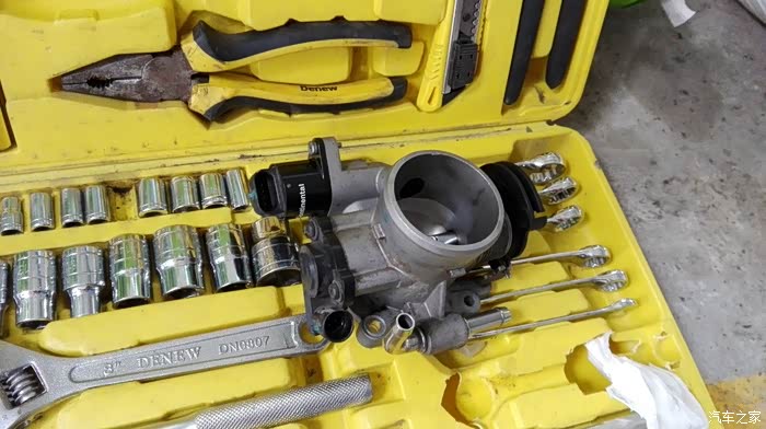

有些工具平时根本用不上,可能就是为这一刻准备的!

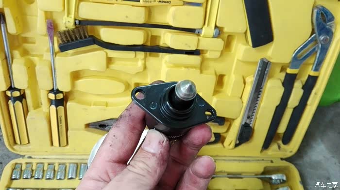

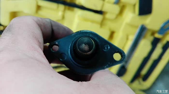

怠速马达类似于燃气灶旋钮开关的锥形结构用以调整进气量

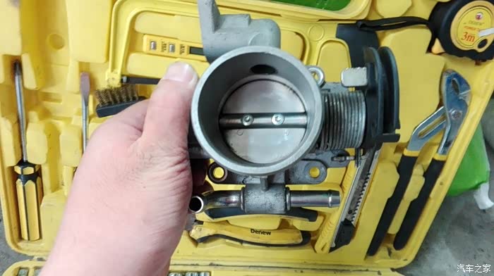

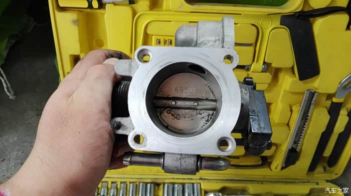

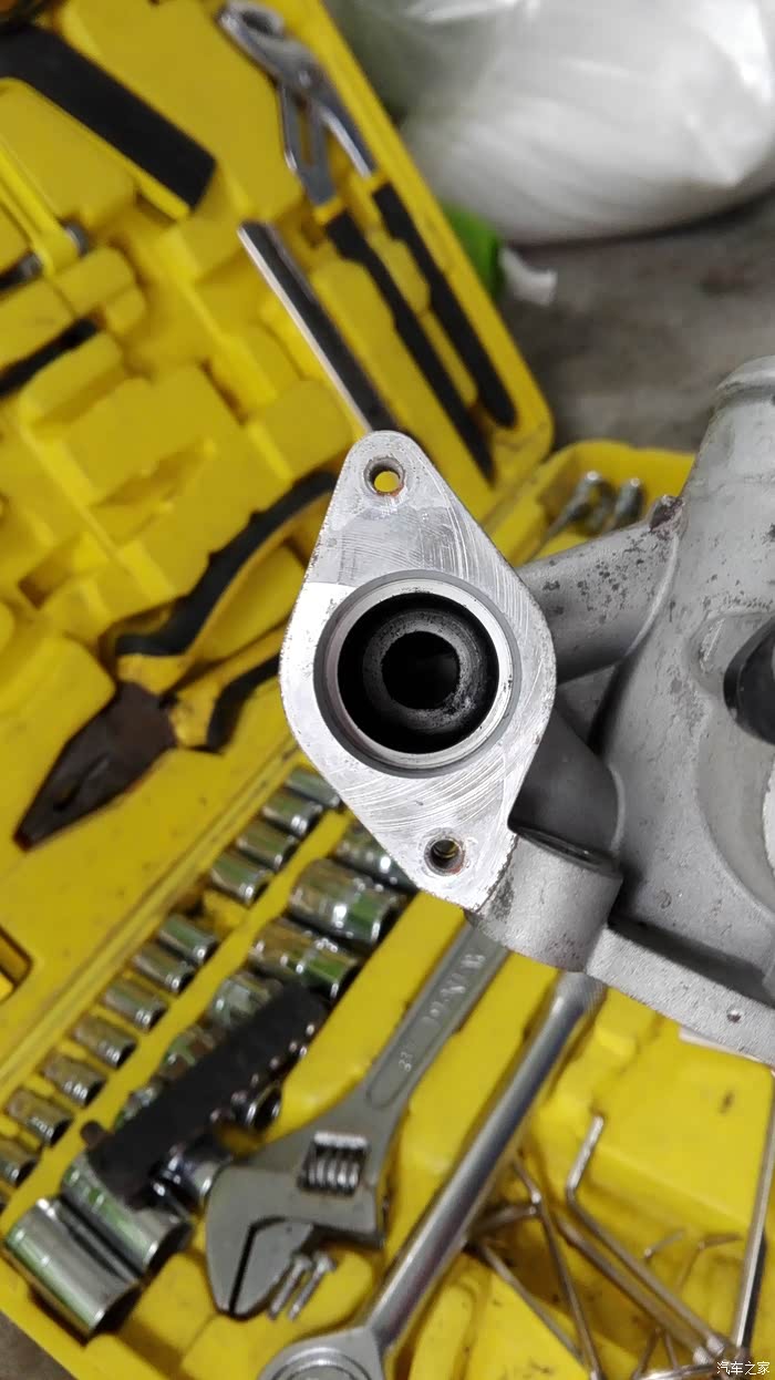

这个算不算很脏?
里面

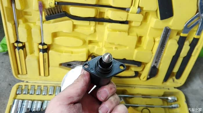

开始清洁,论坛里车友推荐用纸或抹布擦拭最好不用化油器清洗剂直接喷。

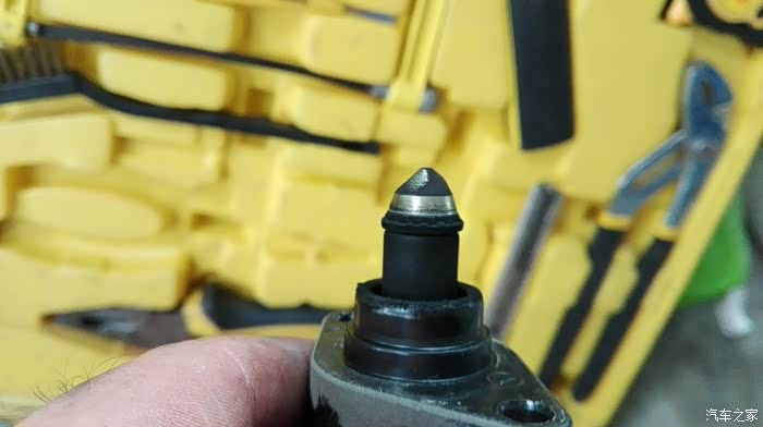

擦亮
马达的锥头擦干净
论坛里都是靠里面一颗螺丝不好拆装,我以工具之便没费什么事。最里面一颗在套筒和螺帽之间夹一层抽纸将螺帽固定在套筒扳手上。在去对准旋转就很容易了

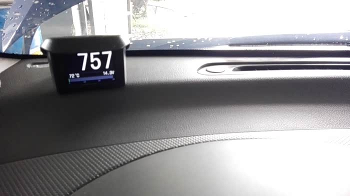

装好后试车的怠速!
一天后在发动车两秒后怠速就会直接提高到一千三百多,持续一会后回落,最后稳定在七百三十左右。清洗后怠速方面变化很明显!感觉怠速的声音都比之前好听多了~~
