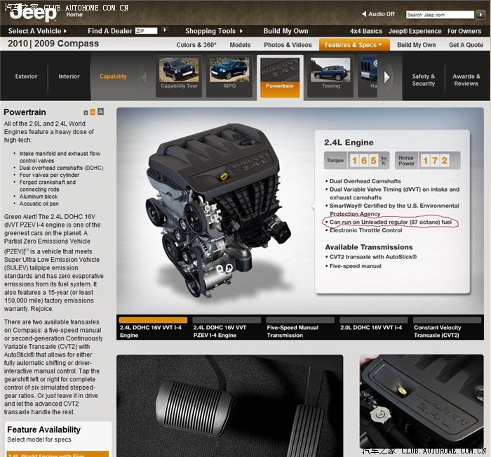

我通过查询JEEP官方网站及在网上搜的一些资料证实:用93#汽油足够,论据如下:
1、美国JEEP官方网站上推荐指南者用油为87号标准无铅汽油(详见网站截图);
2、但请注意美国汽油采用的是AKI牌号,而中国采用的是RON牌号,换算公式:RON=AKI+5,即美国87#汽油相当于中国92#汽油;
