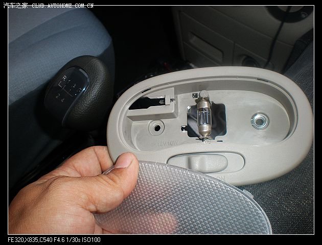

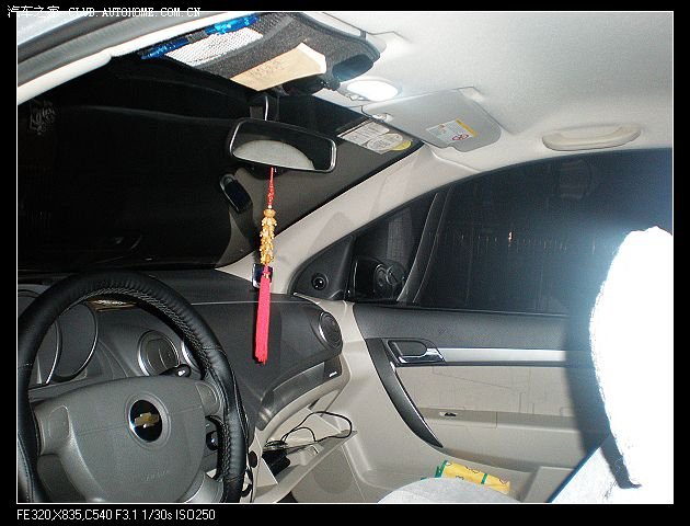

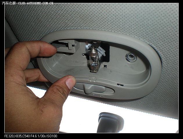

原车顶灯,开一会就烫,于是决定换LED
拆下后的顶灯

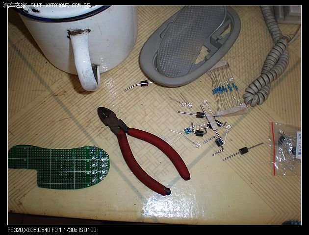

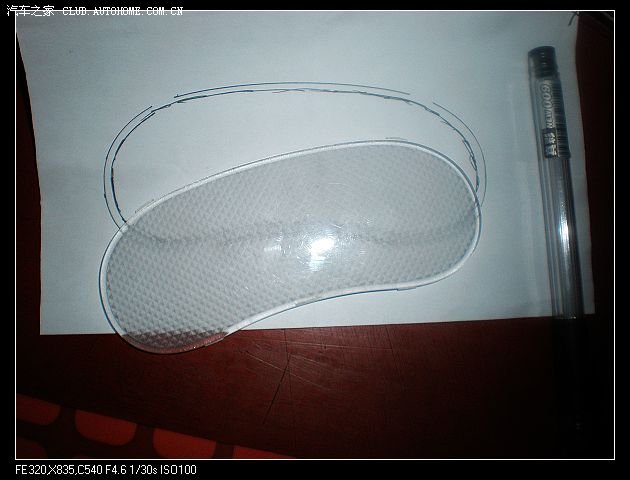

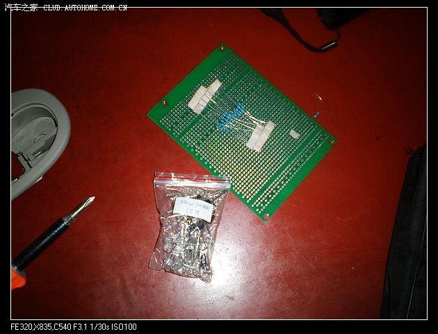

准备的元器件

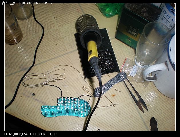

工具

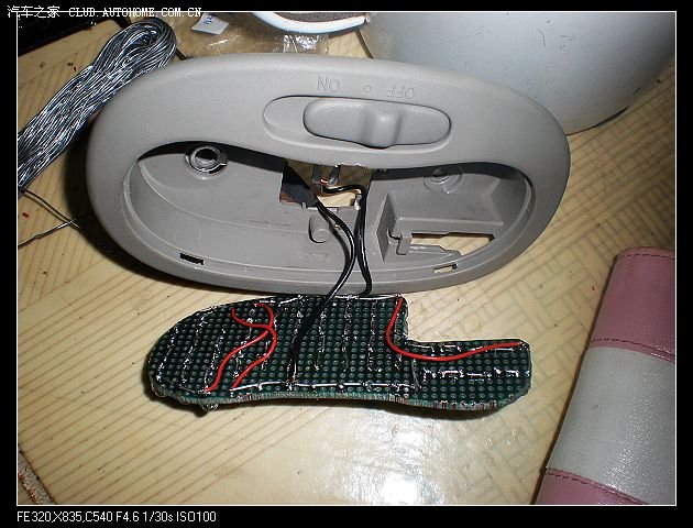

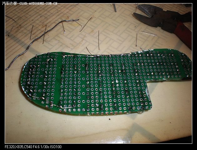

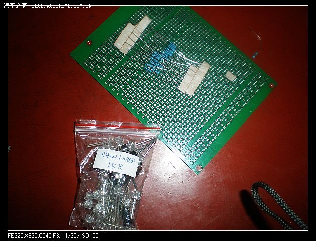

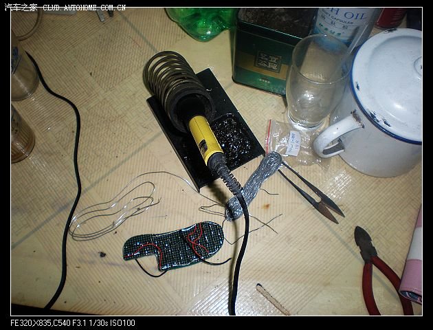

板子

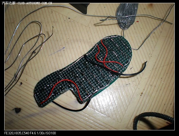

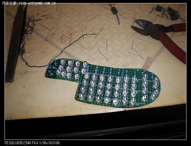

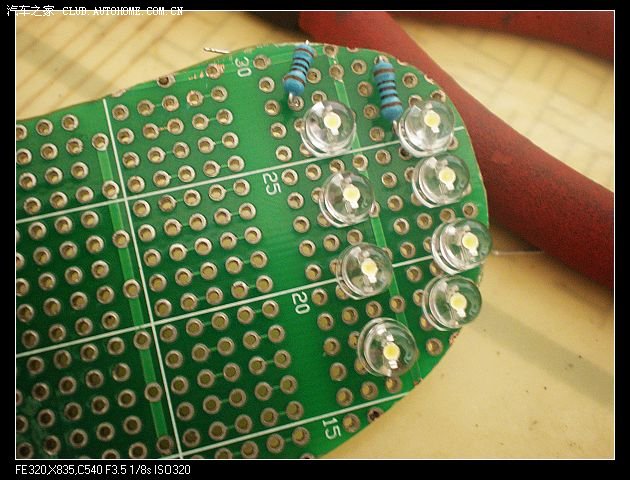

半成品

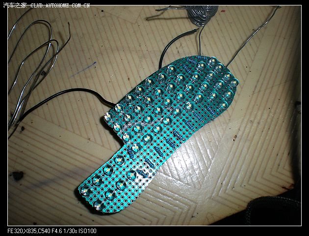

即将完成
即将完成
全景
成品
背后乱七八糟的线

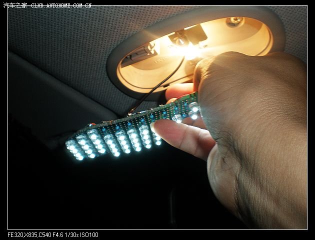

试验,亮!

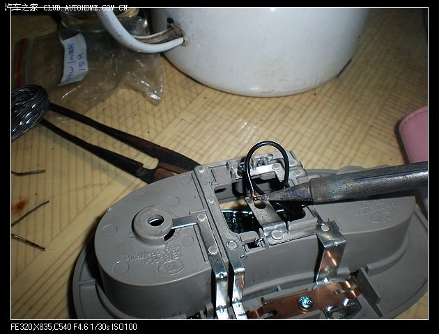

接线
焊上,这里有个小插曲,都焊好后通电居然不亮,急!恢复成原车灯都不亮,抑郁中突然想起可能保险丝烧了,在驾驶侧仪表台侧面,撬开,一看果然保险丝断了,于是把后视镜加热的保险丝(低配车不用后视镜加热的)换上了

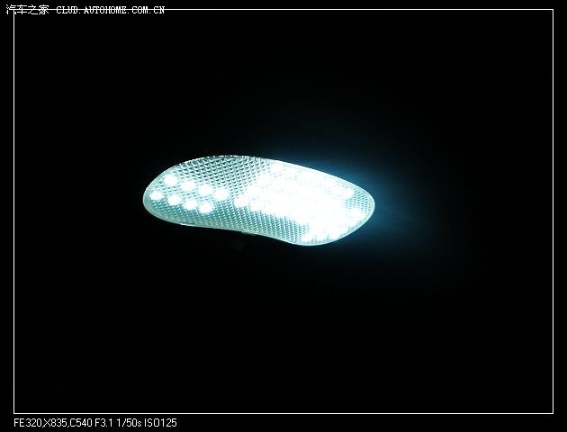

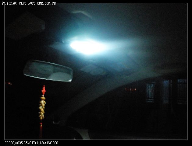

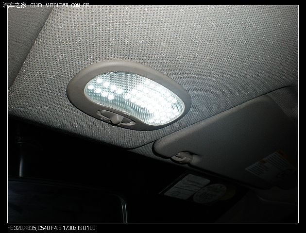

效果1
效果2
