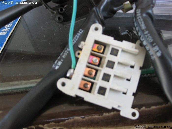

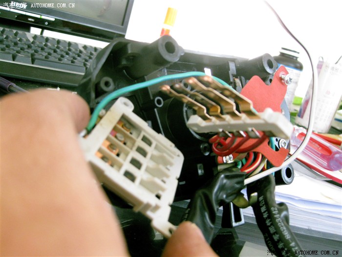

曾几何时,自己的车 晚上 开 近光灯 的时候,总是慢个 3  5秒。(就是 打开近光灯,过个3  5 秒钟 才亮。心想也没什么事,凑合开就行了,昨天晚上彻底不亮了, 连远光灯都不亮了。(仪表盘小灯亮,远光指示灯也不亮了),心想完了,因为不知道这个组合开关的构造,所以觉得是 它的毛病或者是保险,大灯应该排除在外,因为坏的话不能4个灯都坏了吧!!查看保险没问题,确定是 组合开关。到下面小修理厂换了个 组合开关  80.00  ,拿回来旧的组合开关看了看,发现问题了, 1. 触点接触不好,导致近光灯打开过一会才亮  2. 远光的接头焊点开了  。  自己把触点打磨一下 焊点焊好 一切OK ,白花了咱 80 米啊 !!心疼啊 ,在这里 上图让有同样问题的亲们留意一下。。
看到我画圈的地方吗?触点打黑了,另一个开焊了? 从左边数 , 1. 防雾灯(咱的车没有不用)2.仪表灯  3. 近光灯  4. 远光灯

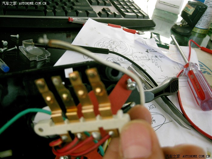

自己把触点打磨了一下  焊点焊好 ok
各位亲们 ,再碰到这样的事情,大家可以自己拆开看看啊 .   不要  花冤枉钱.........................
