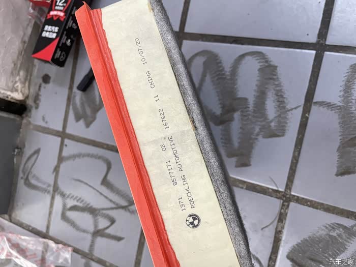

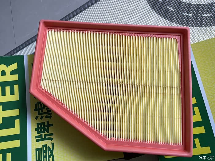

看原厂空气滤芯2020.7.10 ,符合我车是8月生产的。空调格好新呢,如果拿去卖,肯定分辨不出新旧。图片发出来给没见过的车友看看参考
拆出来的原厂空气滤芯,有些灰

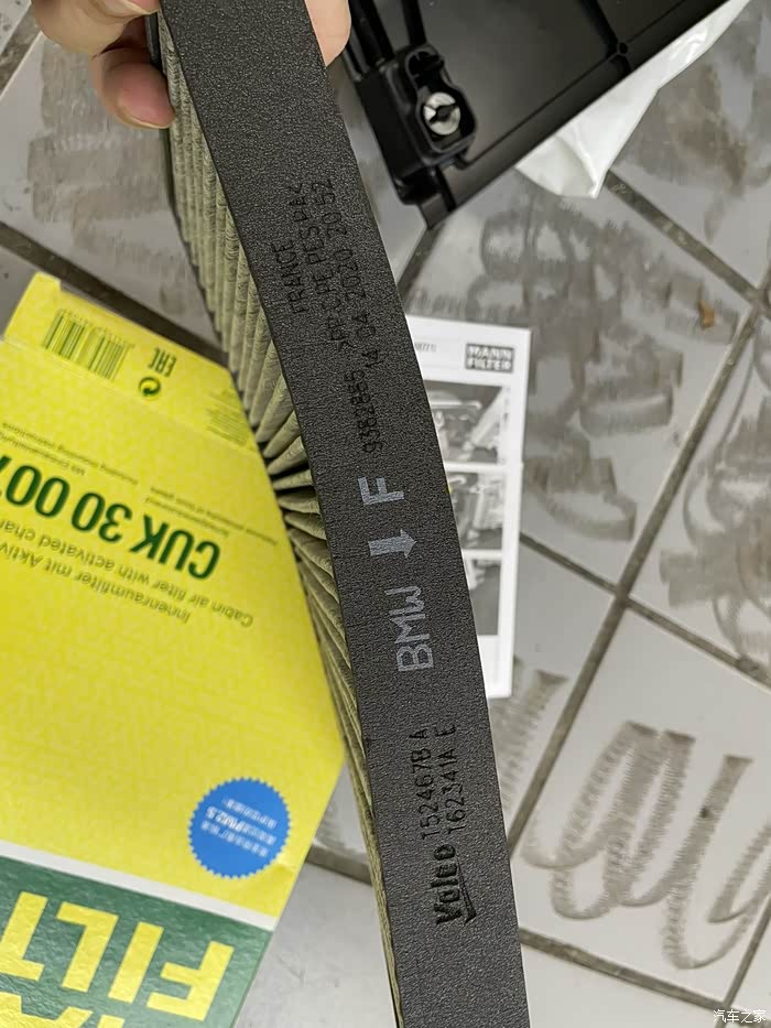

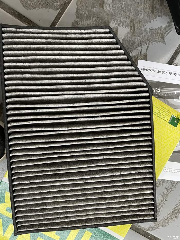

拆出来的原厂空调滤芯
原厂空调滤芯,还很干净,是不是可以不换啊,车上也没味道

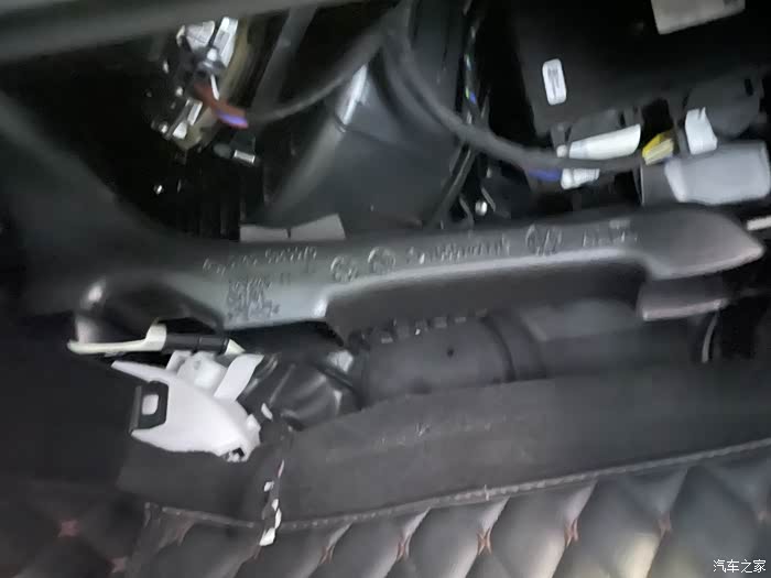

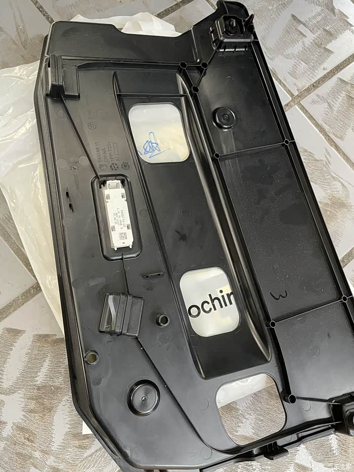

副驾驶箱下的板子
两颗螺丝和灯线取下

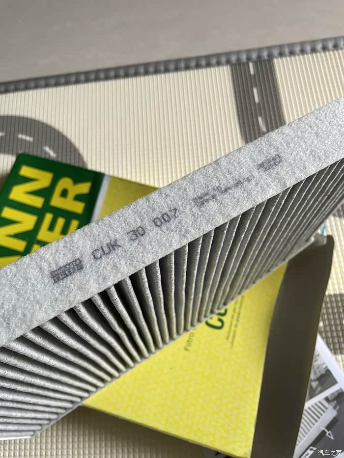

网上买的空调滤芯,和原装也查不多,分辩不了好坏

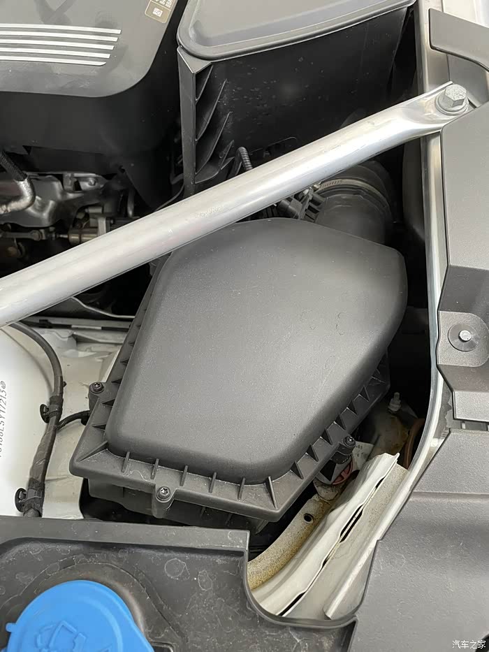

打开改子,更换空气滤芯

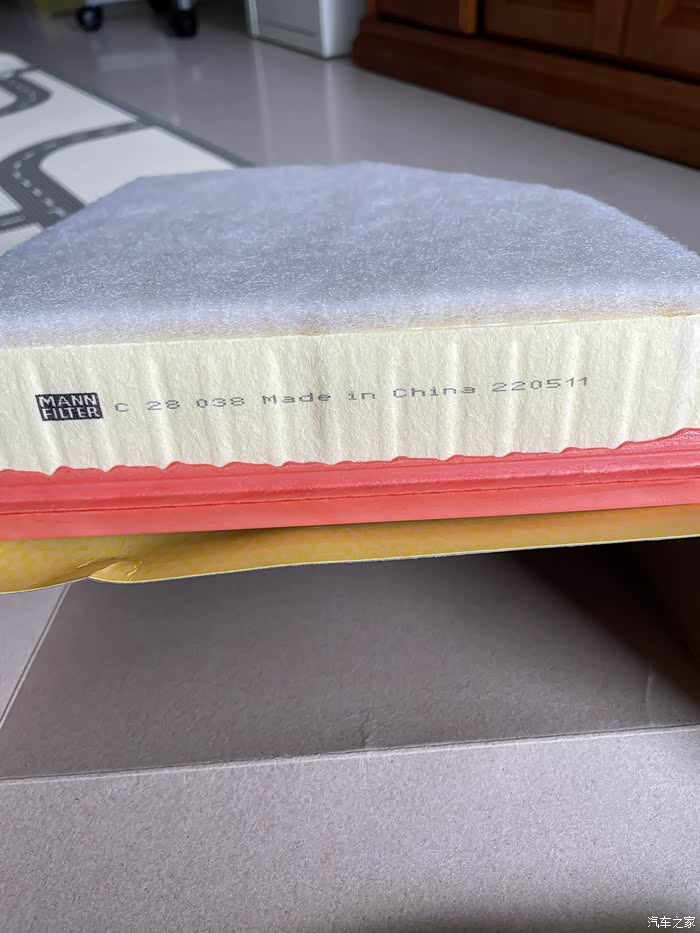

网上买的新空气滤芯
正面
