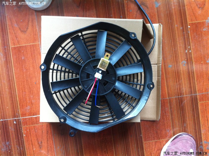

      夏天要到了准备把空调升级下,在某宝里买了风扇,和暖水阀,前天风扇到了,可是暖水阀都5天了还没到,太坑了,等不急了就先把风扇装上吧!   看图说话!

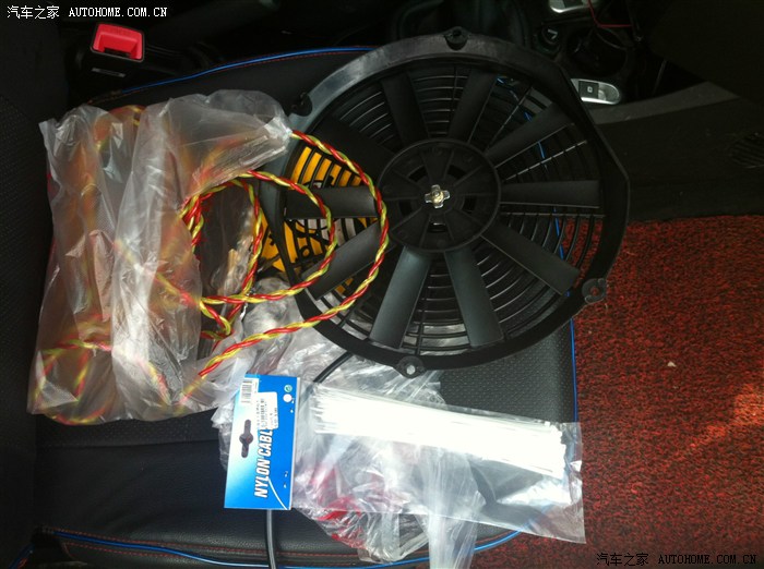

上面的是网购的风扇  12寸,80W的,装上后感觉有点小,还可以买的再打点,比如13寸或14寸,效果可能更好!

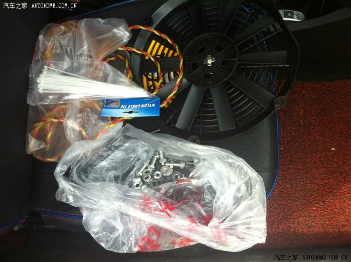

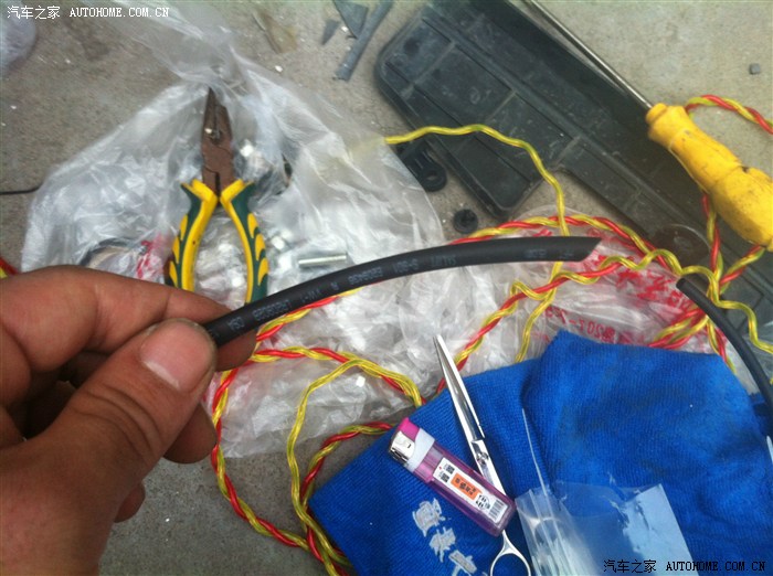

这是买的电线,和扎带,
螺丝,继电器!

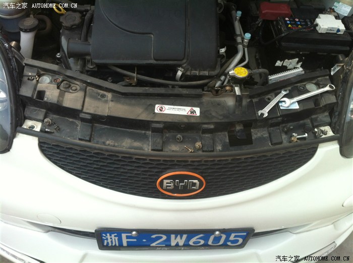

说整就整!卸螺丝!

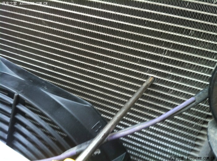

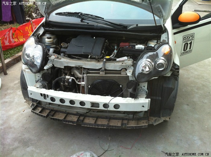

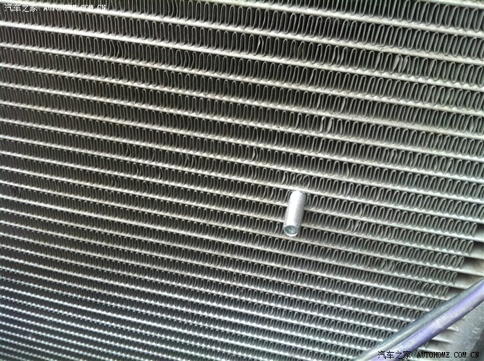

由于是自己一人拍照很不方便,所以少拍了很多!这是卸掉了包围,在冷凝器上打孔,装风扇!

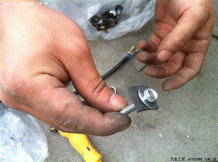

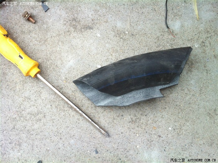

找修车师傅要的内胎,用来垫螺丝和冷凝器的!
请无视那双手把!

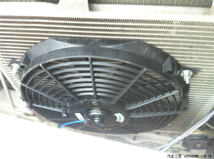

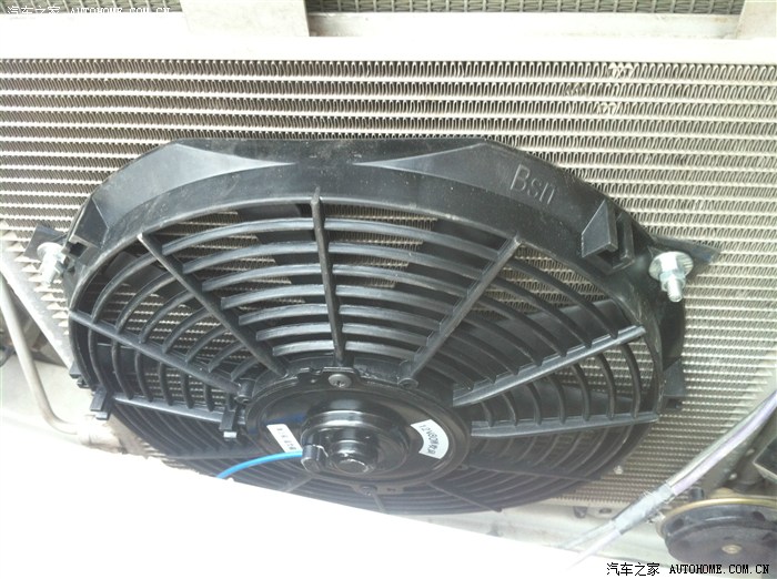

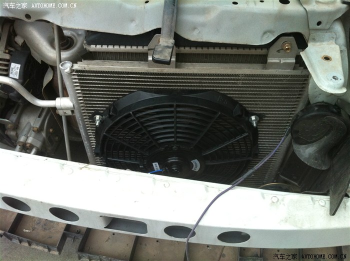

装上了,前面也要用内胎皮垫上,防止把冷凝器给磨坏了!
装上了,很牢靠!
感觉有点小了,风扇!
远看

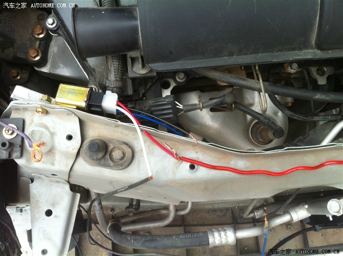

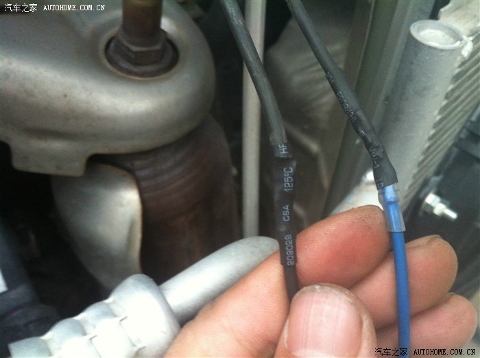

开始接线,买风扇,顺便买的继电器!
这是先接上试试,没问题就用热缩管封线!
热缩管

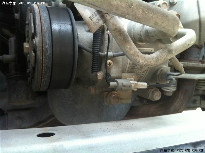

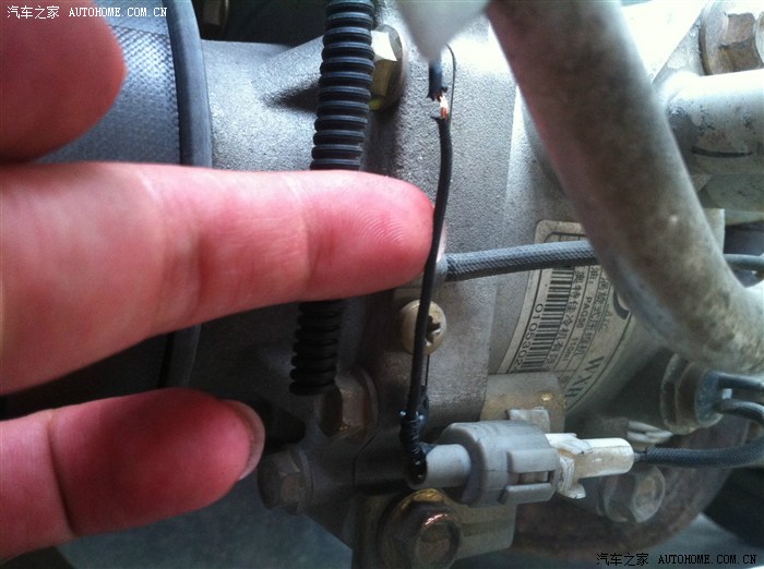

控制线就接到空调压缩机上,
就是这根线!

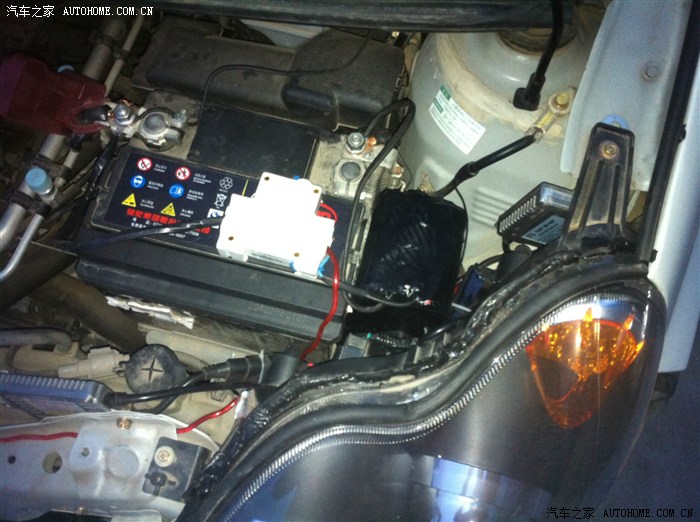

线接好了,稍后我会把继电器接线图发上!

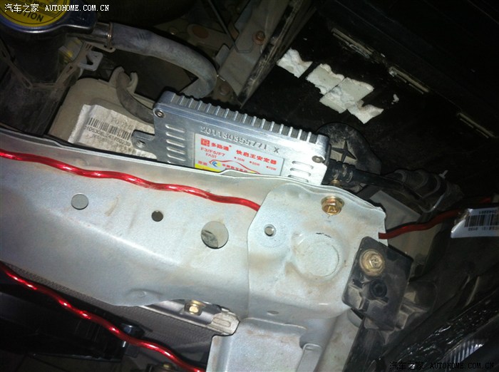

正极刚好接到我自己改的整流器上的保安器上面,把保险都省了,看看我该的整流器那个黑色的,给力吧  20颗18000UF的电容改的,效果还是有的,启动打火最明显很有力,收音机很清晰小油门比以前有劲了!
天黑了,再看看我该的大灯吧,F5的安定器,伟世通的双光透镜,远光是F3安定器,相当的给力啊!不过我没拍照,大灯也是自己改的,你看看我都把灯弄什么样的,拆的时候太暴力,老费劲了都,封灯的时候,边缘都变形了,不过还好,一多月了,也没漏水什么的,还不错!

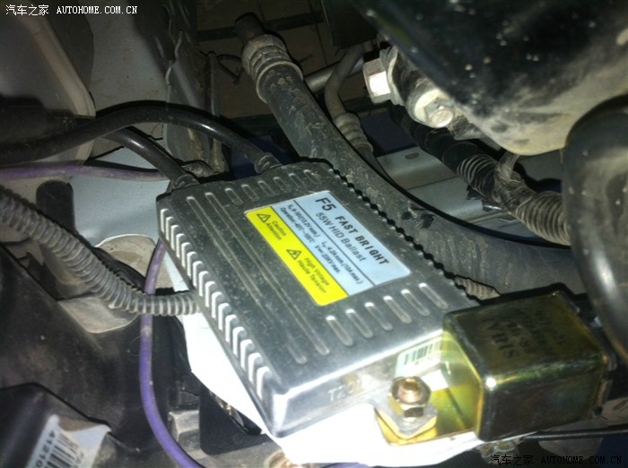

F5安定器,

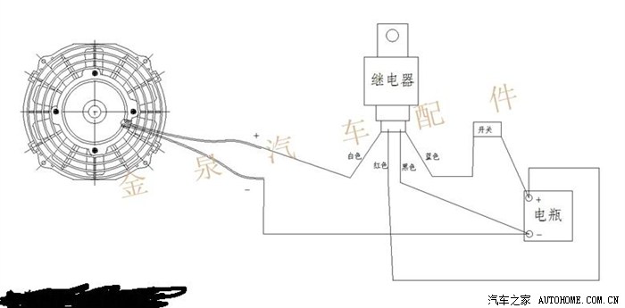

最后收工图!当时没有温度计,不知道具体能降几度!等到夏天了,把暖水阀也装上的时候,一起试,然后再告诉大家效果!下面是继电器图!
