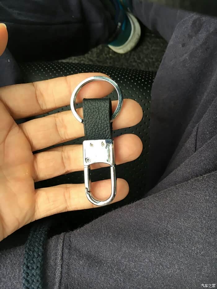

这小小钥匙扣是赠品,但是做工和质量还真的很不错,并且很实用。

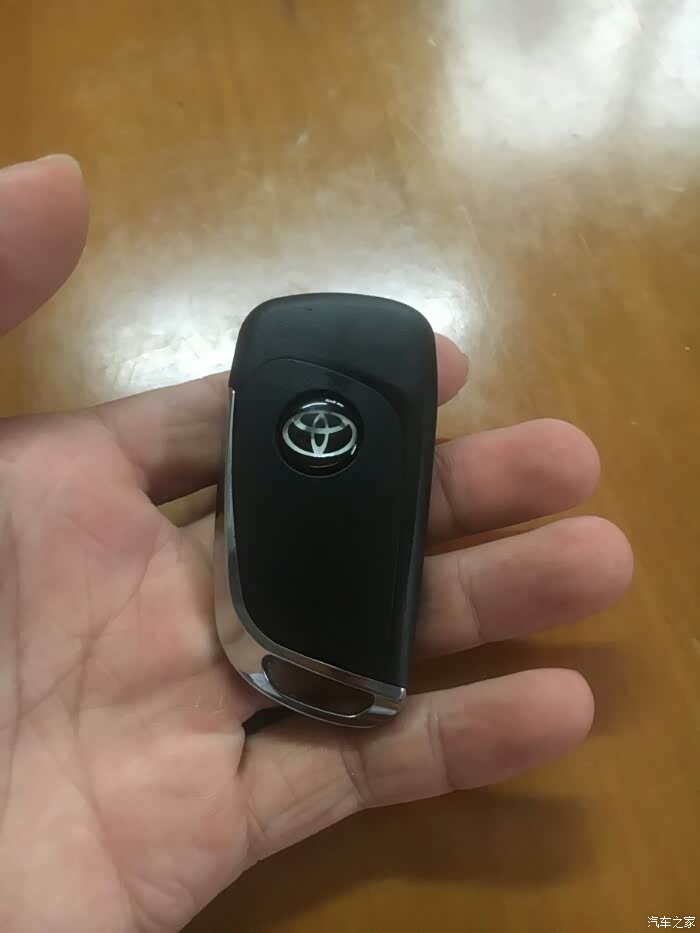

这就是钥匙的整体外观,这一体化以后是不是顿时感觉高大上了呢?

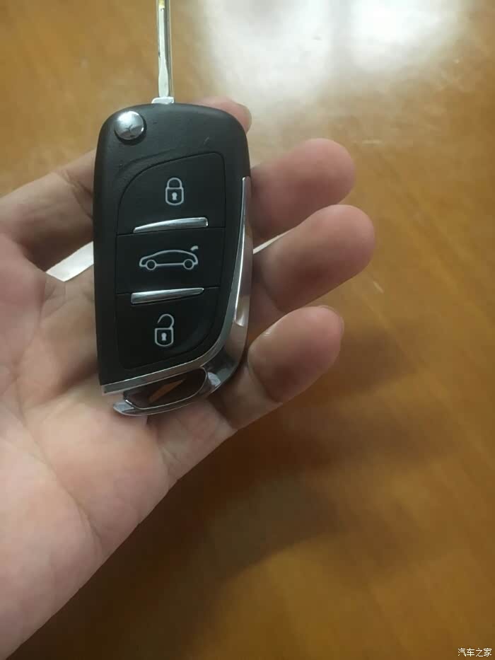

正面整体有三项功能,分别是开、关、后备箱三个操控键。
背面的效果也是很完美的,这要是单看钥匙,谁能想象到我这车是威驰?
车钥匙瞬间小了二分之一,也方便了存放。

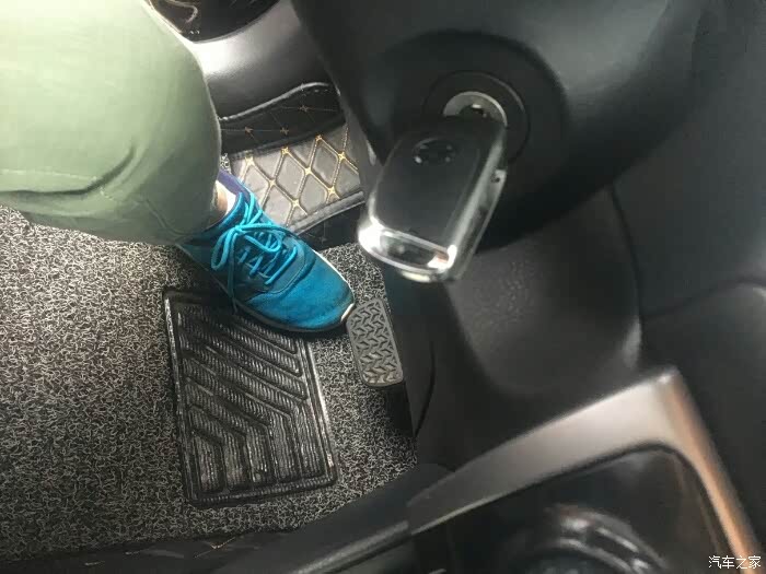

关闭车窗车门,坐到主驾驶位置上
将主驾驶车门打开
钥匙插入点火开关锁孔,插入——拔出(2次)
将主驾驶门 关闭——打开(2次)
钥匙插入点火开关锁孔,插入——拔出(1次)
将主驾驶车门打开
将主驾驶门 关闭——打开(2次)
这夏天的天气就像是小孩子的脸,说下雨就下雨,白擦了,但这都不是事,因为几分钟以后我就会拥有遥控一体钥匙了。
将主驾驶门 关闭——打开(1次)
将主驾驶门 关闭——打开(2次)钥匙
将主驾驶门 关闭——打开(1次)
将主驾驶门 关闭——打开(2次)钥匙
钥匙插入点火开关锁孔,插入不要拔出,关闭车门,将钥匙调整为“ON”位置,关闭电源,拔出钥匙,中控会自动反映一下,立马同时按动开锁及关闭按键一下,中控门锁又会自动反应一下,这就匹配成功了。
这回这新钥匙可是名副其实的派上用场,可以庆贺一下又一次成功改造了我心爱的小威,给个特写看看这大气的要是正面。
反面也是很整洁的,这正符合我的审美要求。越是大方的东西越是简洁。

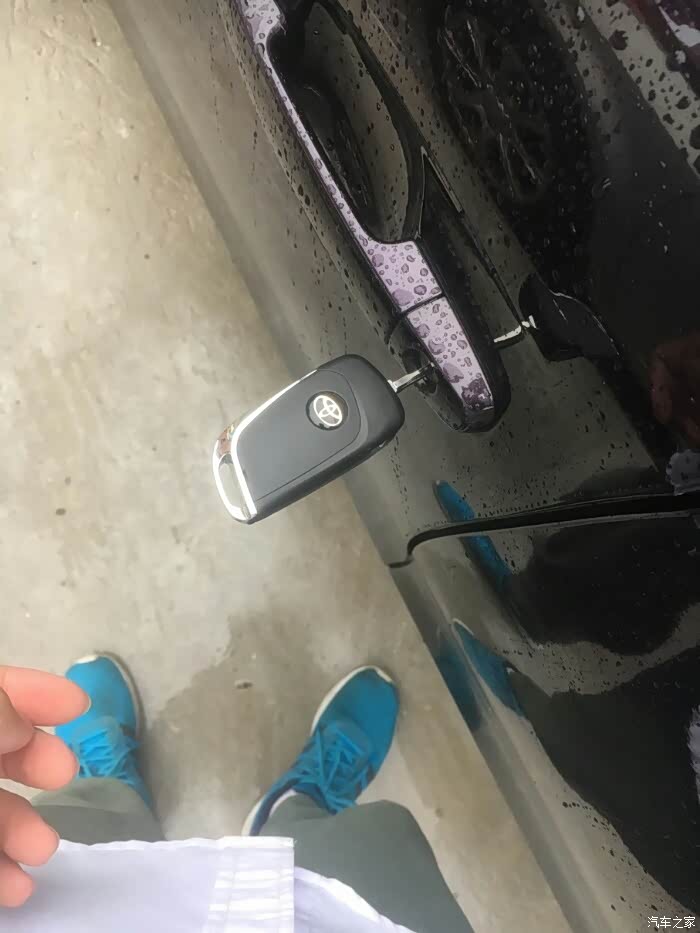

有这两边条的搭配一下就洋气多了,对了要说明一点的是遥控钥匙里面会有那种圆饼的电池,也就意味着这样的钥匙是有寿命的,使用一段时间后如有失灵先检查电池是否有电
按下左上方那个亮晶晶的按键,钥匙立马弹出。

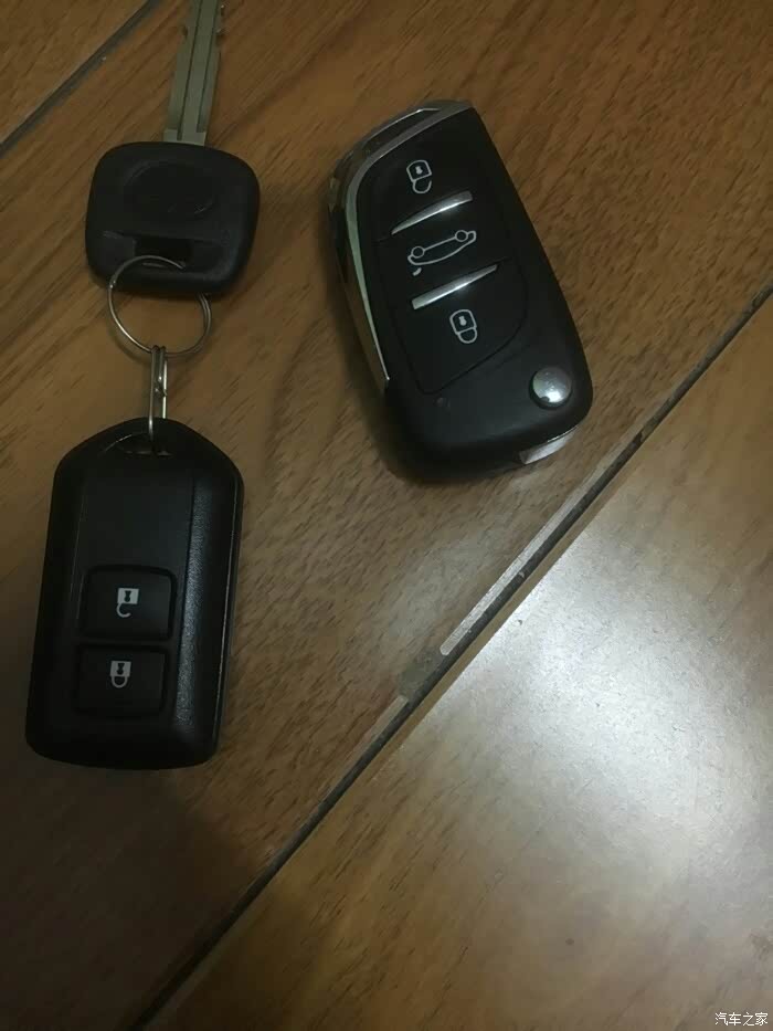

新老钥匙都在场,对比一下这两者的外观,不难看出新钥匙比起老款要短小了不少。质感立马是不一样的感觉了。
新老钥匙交替工作也算是顺利结束了,我这人绝不是喜新厌旧,我这应该算是一种小小的探求,下一步我还有哪些奇思妙想就拭目以待吧!
