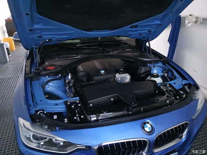

车也开了4年多了,一直没算养护成本,闲来无事算了算,居然比家里的其他车没贵多少,很是吃惊,毕竟都说豪华品牌养护成本非常高,那下面就大体讲一下养护攻略,希望对广大车友有一定帮助,而对于那些不差钱或者不想麻烦的人来说请勿乱喷。
保养手册都有,宝马建议的保养周期我就不说了,我说一下我觉得合适的保养周期,每次间隔8000~10000,空气和空调滤芯根据可根据以下提示更换也可每次保养观察实际情况更换,防冻液按需更换,2年及以后每年测量油液高度和是否还能继续使用,以免小白被4S引导过度消费

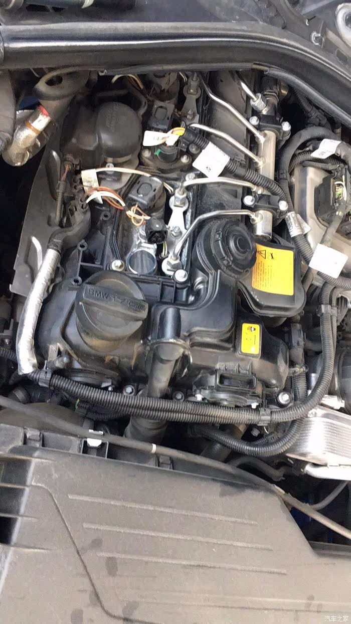

每次保养间隔8000~10000;空气和空调滤芯根据可根据以下提示更换也可每次保养观察实际情况更换;防冻液按需更换,2年及以后每年测量油液高度和是否还能继续使用;变速箱油建议6万或者10万公里更换,费用在3000-5000左右,如果6-7年卖车,可以考虑不更换。
一、机油机滤:宝马的机油套餐还可以,虽然机油略贵(600多),但是也没到坑人的地步,机滤的价格也算良心(200多),而且还可以留下保养记录,有利于卖车。所以建议没有特殊需求的或者没有太多经验不知道购买机油渠道的,可以直接在4S保养机油机滤。
省钱模式:机油自买,普通用户,驾驶温柔建议5W30,美孚和壳牌都可选择。驾驶暴力或经常跑高速但不下赛道的,建议0W40,金美孚即可(不高于80/L)。性能油根据个人喜好选择,我一直使用的是8100XMAX,感觉各方面都还不错。(因为机油假货繁多和个人感受,所以在此不推荐机油渠道。)机滤,推荐购买曼牌HU816或者WIX/WL7509,购买渠道京东自营,价格都在100左右,可以提前关注等京东99减50或199减100的活动,哪个品牌参加活动就买哪个,再便宜的机滤不推荐购买。
二、空气滤芯:宝马的空气滤芯由于更换十分方便,所以就不推荐4S更换了,可以直接自己动手更换,更换步骤https://club.autohome.com.cn/bbs/thread/0603c6612890f701/53188491-1.html。空气滤芯购买同样推荐京东自营,追求质量就购买曼牌C24025,价格170左右,活动价100左右,追求便宜就购买马勒LX3974,价格90左右,活动价凑单在50左右,同机滤,都可先关注然后等京东活动购买。
三、空调滤芯:宝马的空调滤芯更换比空气滤芯麻烦,需要一定的工具,但是操作起来难道也不是非常大,所以也建议自己更换。4S更换,滤芯价格414,工时费74,一共488,可提前去天猫宝马旗舰店购买优惠券,价格会优惠些,嫌麻烦的可以参考。自己更换步骤,https://club.autohome.com.cn/bbs/thread/0603c6612890f701/53188491-1.html。空调滤芯,追求效果和防PM2.5,购买曼牌FP25001,以往代理购买价格280左右,近期涨价,推荐京东自营购买,优惠前价格360,等活动购买。如果追求便宜,就购买马勒LAK1148,价格100左右,优惠完50左右。

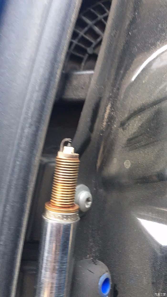

六:火花塞:由于更换火花塞对更换的标准要求较高,建议4S更换,4S火花塞684,工时费407。
省钱模式,自行购买的话,不推荐渠道,型号为NGK,SILZKBR8D8S,没有活动,能省百十块钱吧,工时费能省不少,但是需要找一个专业的地方进行更换。

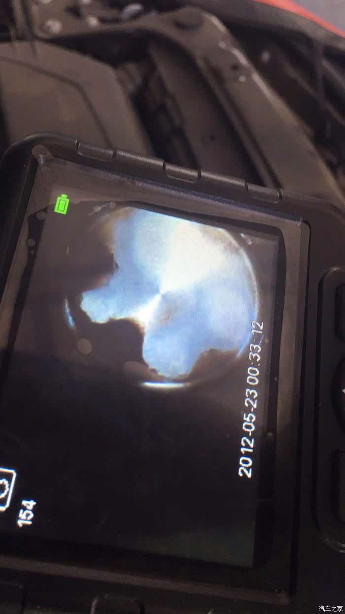

②、没必要去宝马清洗油路,很贵效果也一般,建议学习论坛名人林总,长期小剂量使用TCP或红线添加剂,能长期有效的防治积碳,已经用内窥镜证实,非常有效。
