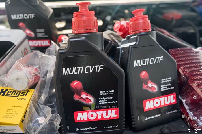

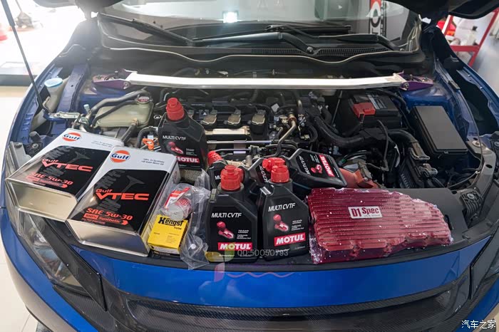

这次更换机油、波箱油、波箱油底壳、波箱双滤芯、机油滤芯等所需的物品。先晒个全家福,准备开工!

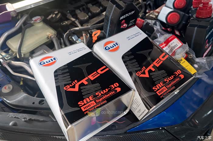

海湾VTEC机油,本田专用机油。那个像疯子一样的性能油,谁用谁知道。而为什么买了2瓶?继续看下去你会找到答案~~
波箱波的选择这个是比较头晕的事,基本没车友的参考意见(因为我身边的十代思域车友基本没换过波箱油)。最后只会一个个波箱油查参数,做比对。最后选择这摩特CVTF的这个全脂类的波箱油。如果你想问我为什么最终选摩特CVTF,那你就像我这样找几个波箱油的参数放一起来对比一下就知道了!

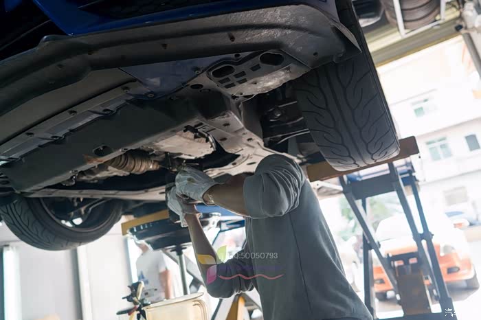

这次“手术”主“刀”手这个大师必须要介绍一下:他是广州本田发动机厂的在职技师,身上带有20多本相关技术资格证。大师周一到周五不出诊,挂他的号必须提前预约,你没听说,是提前、提前、提前~~呵呵!

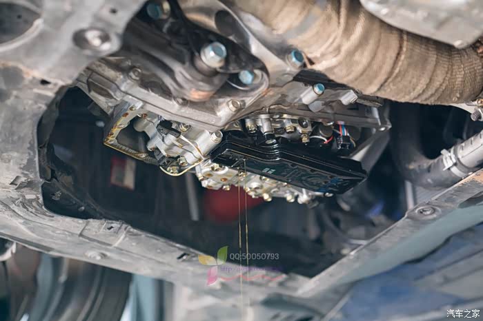

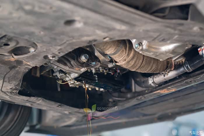

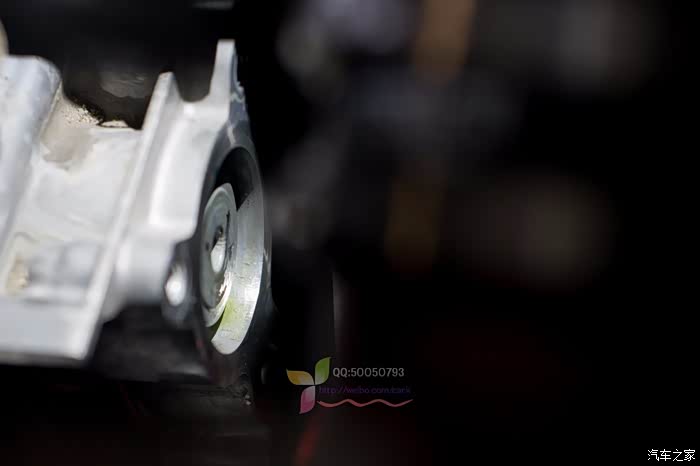

波箱油放的差不多的时候,把原厂波箱油底壳拆下
继续放油

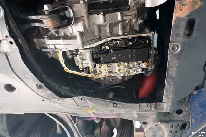

拆下油底壳滤芯总成

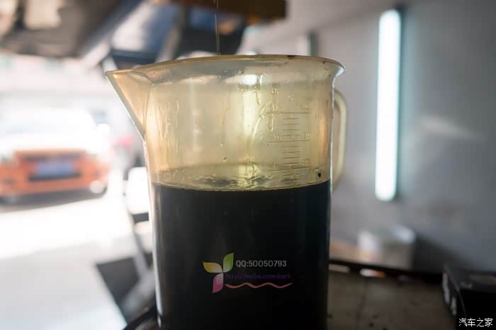

油放左7788,差不多放完的样子。
清洗油底壳吸铁石

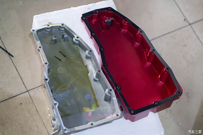

原厂波箱油油底壳VS加大波箱油底壳,从图片也可以看出更换的加大波箱油底壳比原厂的深,所以体积能大。众所周知十代思域的弱项在于散热问题,而CVT的散热更是比较头痛的事。我之前在GIC跑赛道的时候3~4圈下来波箱油温度已经到130度不敢再跑了,把车停下来温度降的也很慢。更换加大的波箱油底壳就是为了更好的为CVT波箱降温。

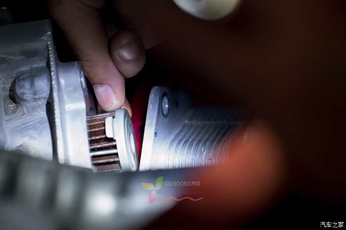

最后更换波箱细滤,技师小心翼翼的拆下外置滤芯
换上新的细滤,这次更换波箱油基本完工。

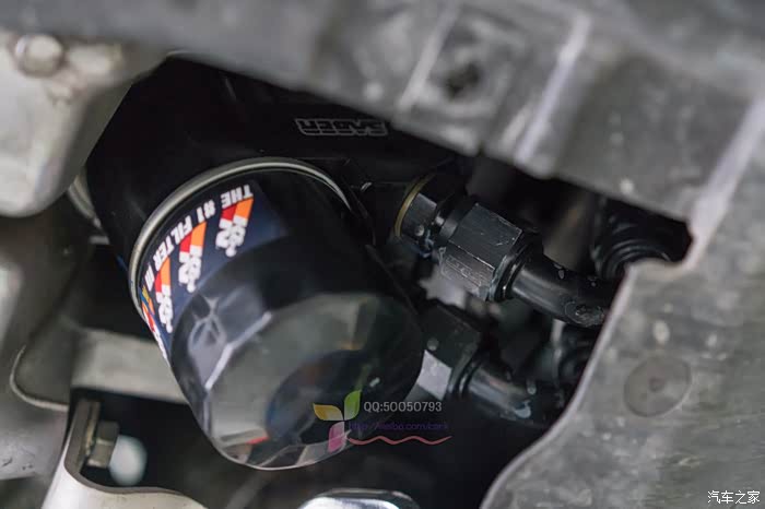

接下来就是更换发动机油,之前提到为什么我买了2瓶4升的机油?其实是因为我加装了SABER发动机油冷,我怕4升机油不够,结果最后才加了3.9升。另一瓶可以留着下次保养的时候使用了。还有一点要提醒的就是加了发动机油冷后,只能用短的机滤,长的会顶着发动机护板。
