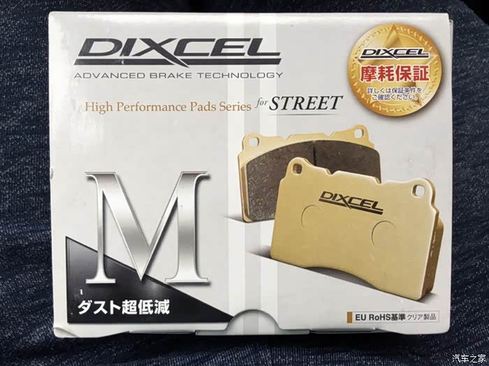

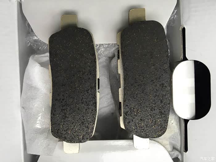

包装并不华丽吧,似乎跟es,ec没啥区别,只是M皮后面的壳儿是金色的

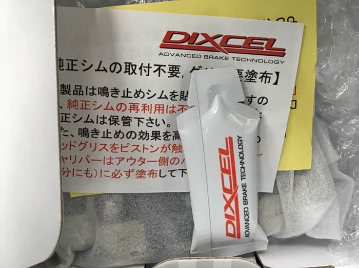

这是dixcel内附的消音脂,需要在安装时涂在刹车片背面

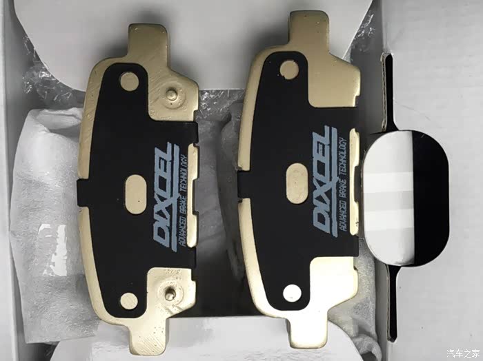

能看到M皮里闪亮的金色,应该是陶瓷纤维?我猜的,不是很懂哈
背面有dixcel logo,那个黑色套子被我撬掉扔了,装上了原厂静音垫片

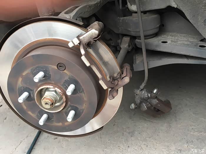

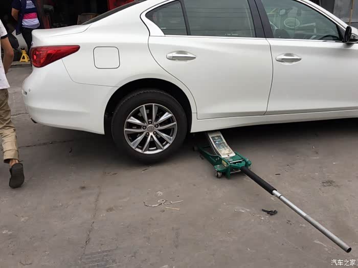

开工了

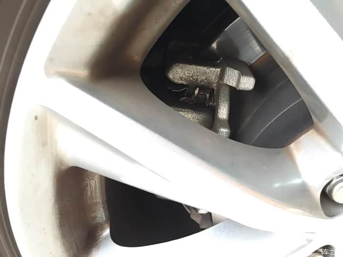

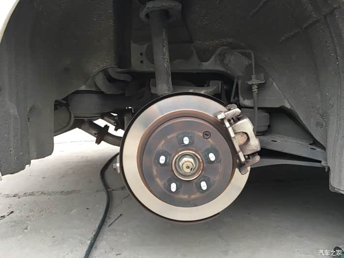

低配的分泵真的太丑了,想换豪运前四后二的卡钳,但换了分泵又要换刹车盘、片,而且塞到轮毂里也麻烦,要换轮毂,轮毂换了要换轮胎…这钱太好花了吧!算了!还是坚持两年换车吧!

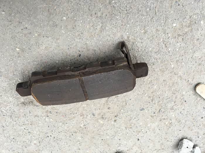

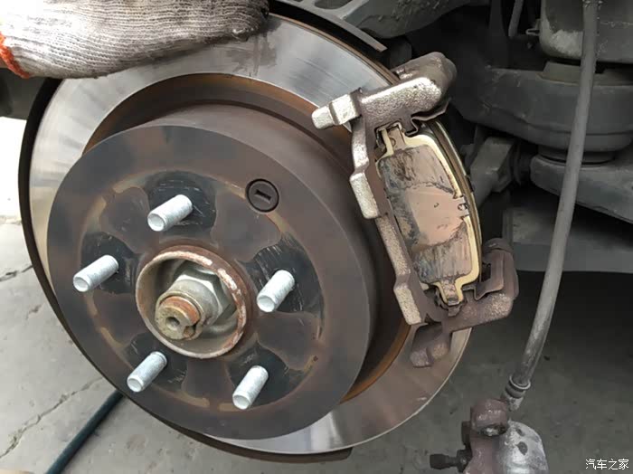

旧的刹车片被摘下来了
这就是原厂的垃圾片……

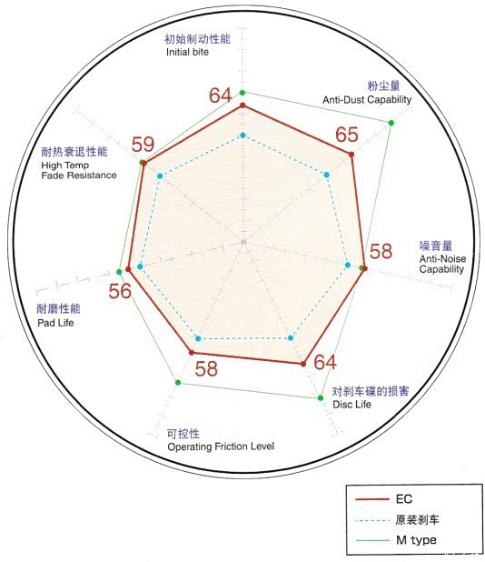

EC买菜型刹车片,各方面都有提升,0~450度,非石棉有机材料

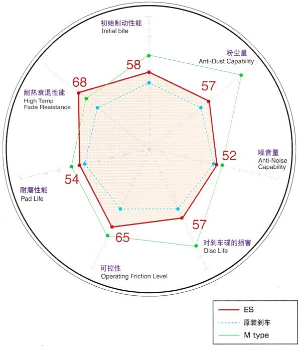

ES飙车党刹车片,似乎性能会出色一些,0~600度,非石棉有机材料,但毕竟安全驾驶第一哈,要是下赛道,其实还有更高级的Z皮,我就不贴了

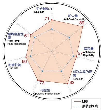

M皮!之前在坛子里很少看到车友换这套,我算吃螃蟹吗?或者小白鼠?反正目前来看,还不错啊!产品介绍上,M皮不建议激烈驾驶,0~500度,陶瓷纤维材料,大家注意哈,陶瓷了,可不是外面那种随随便便的刹车皮啦!哇哈哈~介绍上强调掉粉少,对盘攻击性小,比较静音!静音啊!!!刹车啸叫真让人头炸!每天开车出去旁边的大爷都以为我车坏了一直盯着我看!
